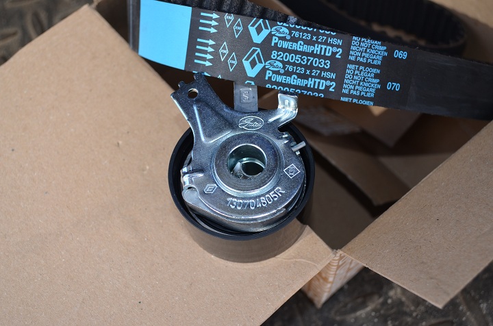

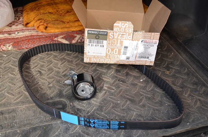

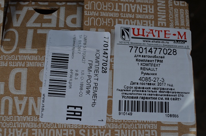

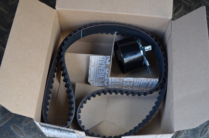

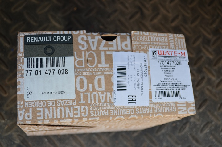

Вот такой комплект купил, не подделка ли повторюсь что болтов не было...

На ютубе есть видос как проверить подлинность комплекта грм от рено. Там чел рассказывает что на этикетке с золотой полоской номер упаковщика должен быть пропечатан самостоятельным шрифтом в низу этикетки, а не типогравским как вся этикетка. Ещё обращает внимание на более упругий ремень чем на подделке.

Судя по фоткам очень даже качественный ремень, по идее тыс через 30 неплохобы скинуть верхний кожух и для самоуспокоения проверить состояние напрмер на порепанность и т д. Может я ошибаюсь но помойму верхняя часть должно легко сниматься.
В свое время у официалов Деу была партия бракованных ремней которые не выхаживали свой ресурс со всеми вытекающими, так что даже "оригинал" не является 100% гарантией.

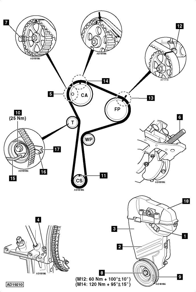

Мне один умник в свое время чесал, про метки на ремне, я не мог в эту ахинею поверить тк должны метки совпадать на шестернях-однозначно а то что на ремне по барабану, это видимо вчухивают либо для первоночального контроля либо чтобы мозг взорвать, и это им удается как я понял!
Сообщение от тарпан
Во я загнался с этими полосами
Все правильно только тянуть нужно было динамометрическим ключем_обязательно!!! если в хозяйстве нет то надо купить вещь очень нужная и не обязательно дорогой. Тыщи за 1.5 или 2.

Момент в букваре, а вообще почти как крутящий момент минус 10-230,те момент 200 Н.М то болт примерно 170-190 Н.М
по букварю немного другая технология с последующим доворотом, но примерно где то так и получится.
