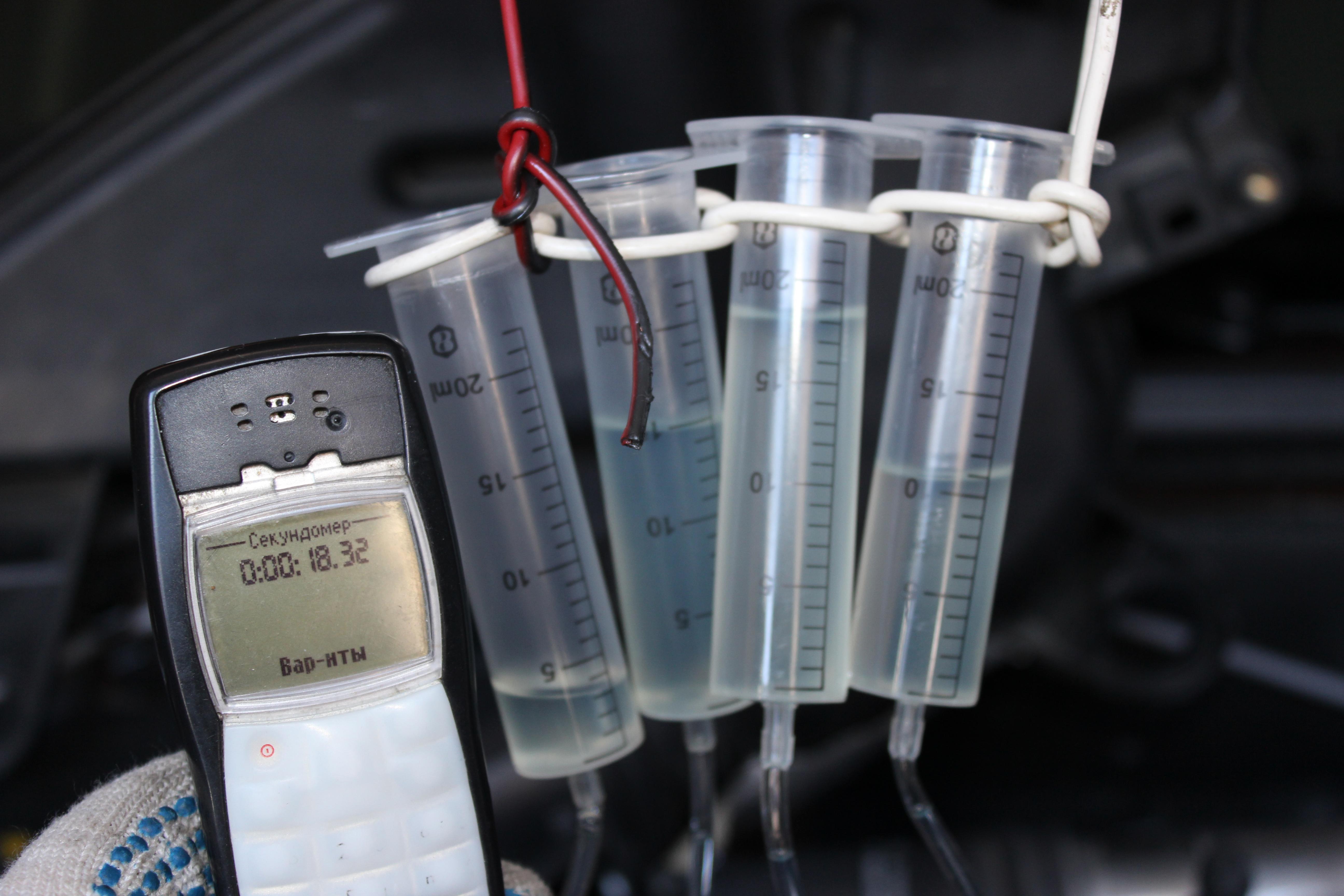

Всем привет! Собственно руководствуясь личным горьким опытом, решил в дальнейшем слушать людей=) Проверил форсы и вправду всё пичально... Цена форсунки на автодоке Опт2 почти 18600р, цена клапана обратки 4700р с копейками... Решаю вопрос о "попробовать прочистить клапан с зонтиком" или же "заказывать клапана с автодока", сумма не маленькая за такие мелкие запчасти... присутствует пару матюков, думаю ничего страшного?! Нажмите на изображение для увеличения

barakuda66, действительно грусть, такой объем соляры исправная форса сливает за несколько минут работы.

Мне не совсем понятен такой момент: нак на незаводящемся двигателе форсунки на слив проверяют? Или они от маслания стартером уже начинают лить?

так и есть - от стартера создается давление пусковое, на котором двиг должен запуститься и потом уже поднять давление до рабочего. Если форсы льют, стартер не может раскрутить ТНВД до нужного давления - оно стравливается в обратку через форсы.

Modigar, для запуска двига нужно давление в рампе не ниже 270Бар, если форсы льют, то стартером не наберешь такое давление, при давлении ниже 250Бар двиг вообще не заведешь..
А теперь сравни давление в рампе 250 и в колёсах 2Бар...
