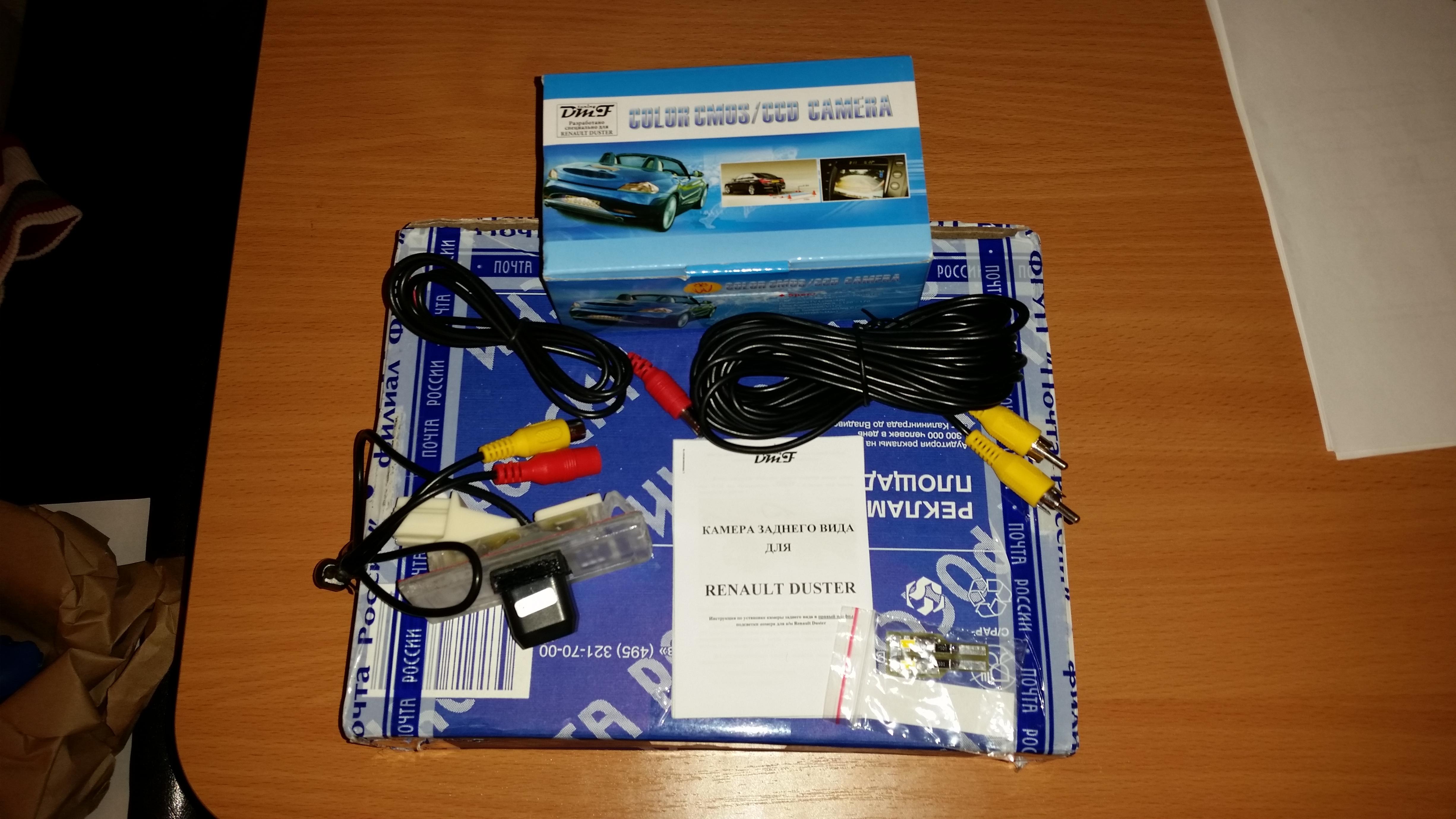

Завершена разработка и готов полностью рабочий вариант!
Всем желающим могу изготовить, но только под заказ, держать на руках нет смысла. И самих камер нет, придется заказывать.
В вариант с камерой входит:
1. Камера + плафон с подсветкой;
2. Платка для подсветки во второй плафон (дорабатывать и клеить ничего не надо, встает вместо штатной лампочки);
3. Кабель питания камеры 1метр;
4. Кабель видеосигнальный 5 метров.
В вариант без камеры входит:
1. Плафон с подсветкой;
2. Платка для подсветки во второй плафон.
Инструкция по установке камеры (без прокладки кабелей к видеомонитору) в приложении.

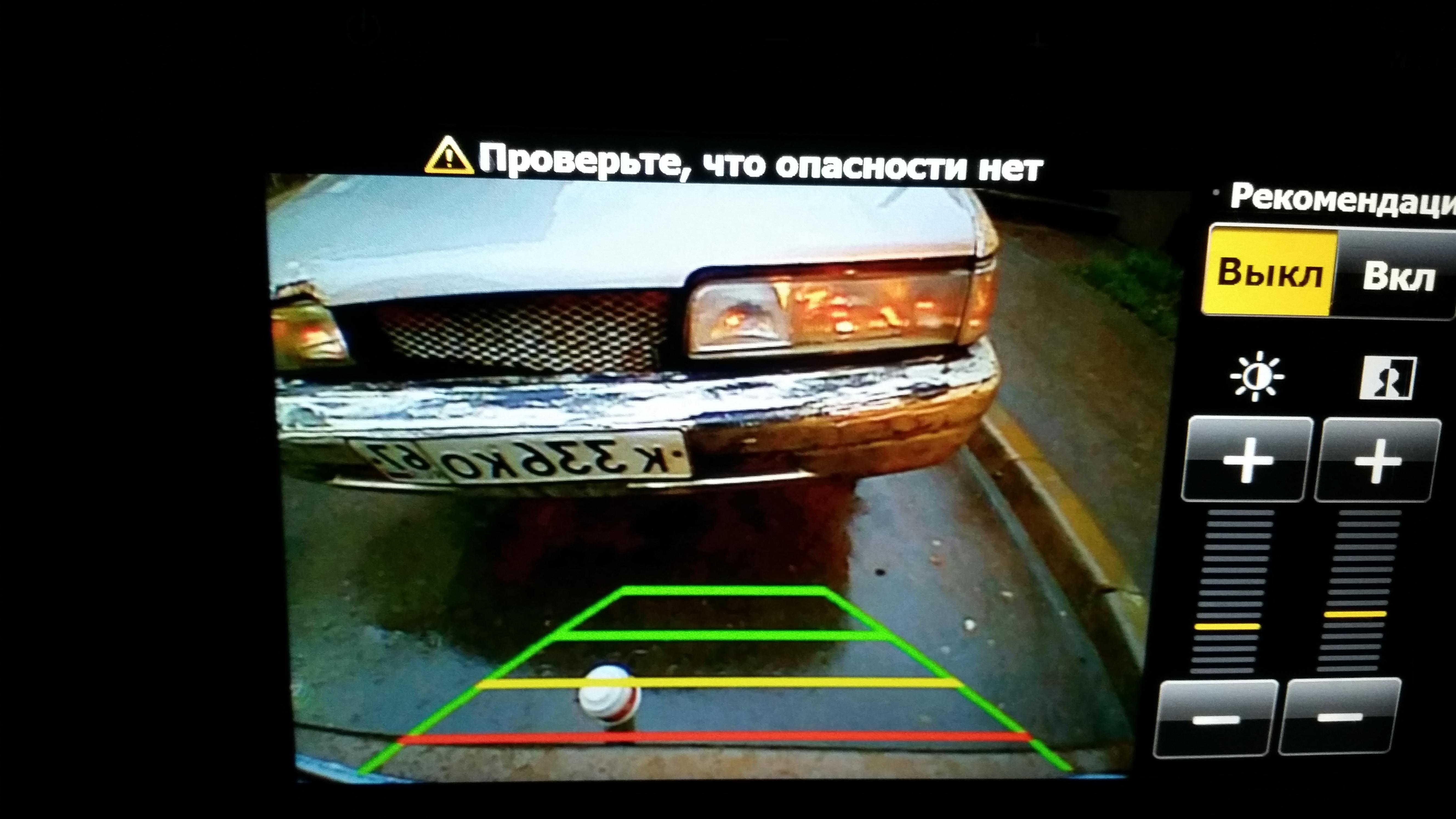

DaveMF, установил Вашу камеру, качество изображения хорошее, но интересует вопрос, не сильно ли смещён центр изображения? Половины левой стороны бампера не отображается:

Сообщение от 67sergey67 Посмотреть сообщение
Спасибо за обзор.
Насчет видимости бампера, то углы бампера при любом положении видно не будет, насчет смещения, можно попробовать повернуть камеру в посадочном месте.
Но все равно весь бампер видно не будет.
Это только если две камеры па краям ставить и совмещать с них изображение. Но я думаю что это уже лишнее.
Просто надо не забывать что по краям есть мертвая зона в районе 30см.
сравниваю со своей камерой (куплена на форуме )
мне кажется угол задран вниз
Старый 28.10.2015, 18:57   #250
67sergey67
Аватар для 67sergey67
Онлайн: 67sergey67 вне форума
Был(а): 13 мая 2025 10:41
Адрес: Смоленск
Автомобиль: RENAULT DUSTER 2.0 4WD AT
Радость Re: Штатная камера заднего вида для DUSTER (РАЗРАБОТКА ЗАВЕРШЕНА!!!)
Сообщение от ymka-66 Посмотреть сообщение
Выложите фото изображения со своей камеры, буду признателен.
попробую сфоткать...
---------- Добавлено в 21:23 ---------- Предыдущее написано было в 21:22 ----------
у меня тоже установлен фаркоп-так его не видно в камеру
нашел в альбоме
http://www.dusterclubs.ru/vb/album.p...pictureid=6207
нашел в альбоме
у вас камеры разные, поэтому линии разные и углы обзора тоже. Плюс плафон еще подвинуть можно, поэтому результат может немного отличатся.

я видел что камеры разные-но на той камере вроде есть винты регулировки наклона -или я не прав...

Сообщение от DaveMF Посмотреть сообщение
Вы имеете ввиду что камера к ymka-66 - не Вашего производства? Чьи углы обзора больше?
Пробовал я его двигать, ни чего особо не изменилось. А ещё заметил при ЗХ мерцание экрана медиа нав - в тёмное время суток. Днём всё ок.
Нет, винты для крепления к прокладке, наклон не регулируется
нет, сам модуль камеры другой. Даже одна и таже камера купленная в разное время у китайцев различается.
Это уже камера видимо вводит обработку и получается такой эффект.

DaveMF, спасибо Вам за камеру. Встала отлично без проблем на Фазу2 и также дополнительный диод. Очень Благодарю вас за сделанный продукт.
Вопрос, если чуток не ровно приклеена, и из-за этого линия красная не четко горизонтально бамперу, а на миллиметр под наклоном, можно ли как либо чуток камеру наклонить?

Сообщение от kmut Посмотреть сообщение
перед приклеиванием плафона на скочт надо подвигать в посадочном месте и выровнять как больше нравится.

DaveMF, понял, тогда уже поздняк
