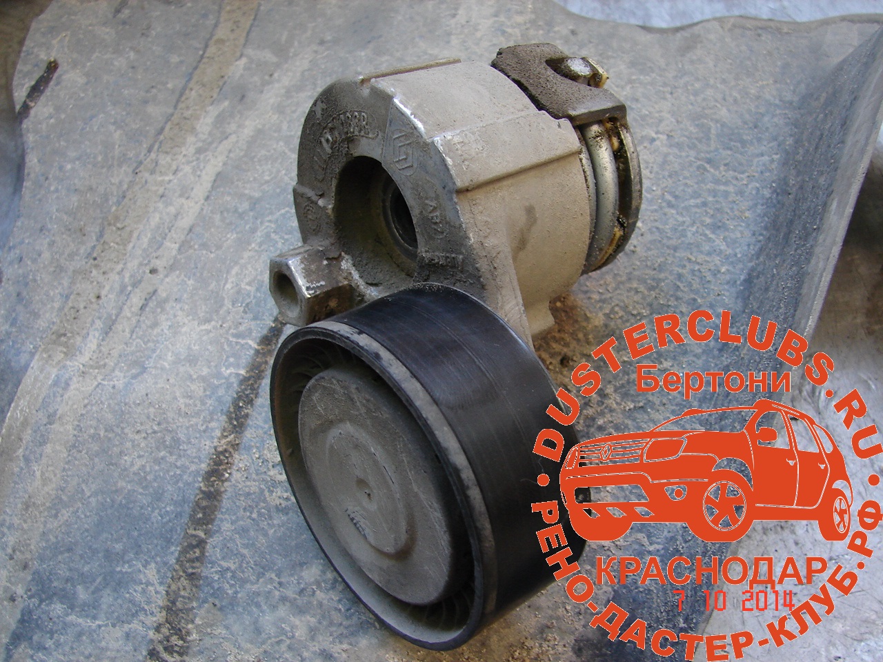

ИМХО. Как я понял, согласно мануала, его не надо откручивать? Отвести ключем по часовой. Там пружина. Поправте если не так.
Название: ролик ремня генератора 1.JPG

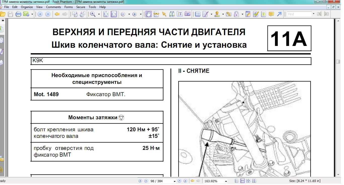

Новый болт требуют, потому что затягивая по инструкции динамометрическим ключём + доворот, старый просаженный болт может не создать требуемого прижима. А слабый зажим этого узла, может привести к подтеканию масла.
Это ещё по эпопее с Логанами помню. Мне на Логане затянули по нормативу для дизелей. Для них момент затяжки больше, чем для бензинок.
Поэтому, можно и старый болт использовать, только затягивать надо очень сильно, но не сорвать. Был такой случай, что обломился болт, скорее всего от излишней затяжки.
С какого-то года стали ставить ролики с механизмом самонатяжки. У нас наверняка так. Руками регулировать натяжку ремня не придётся.

Очень рекомендую затягивать по инструкции !!!
И если найдёте свежую инструкцию поделитесь на форуме. Интересно сравнить - изменилась ли.

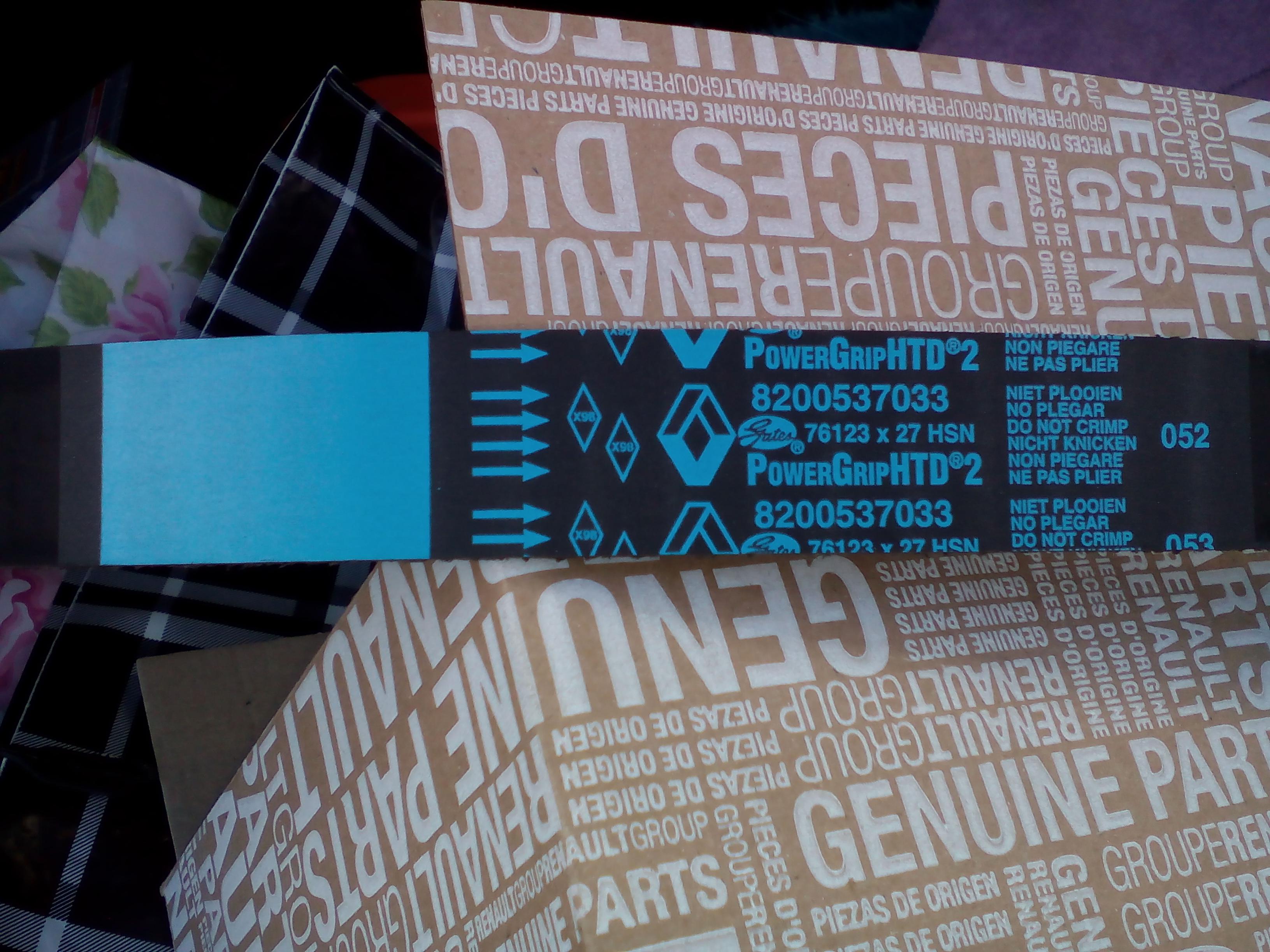

Делал большое ТО в конце марта. Мыслей о самостоятельной замене не возникало. Механик у дилера сделал все легко и непринуждённо)) При моем наблюдении. Каких-то титанических/героических усилий не применялось - видел пару приспособ в виде болта с длинной головой.
После ТО остались коробки от новых ремней и старые запчасти. Если нужно кому, сделаю фото с номерами на коробках.
Фото надо, особенно где судя по видео стоит штамп упаковщика, другого шрифта нанесённый руками (полагаю штампиком), не типографского.

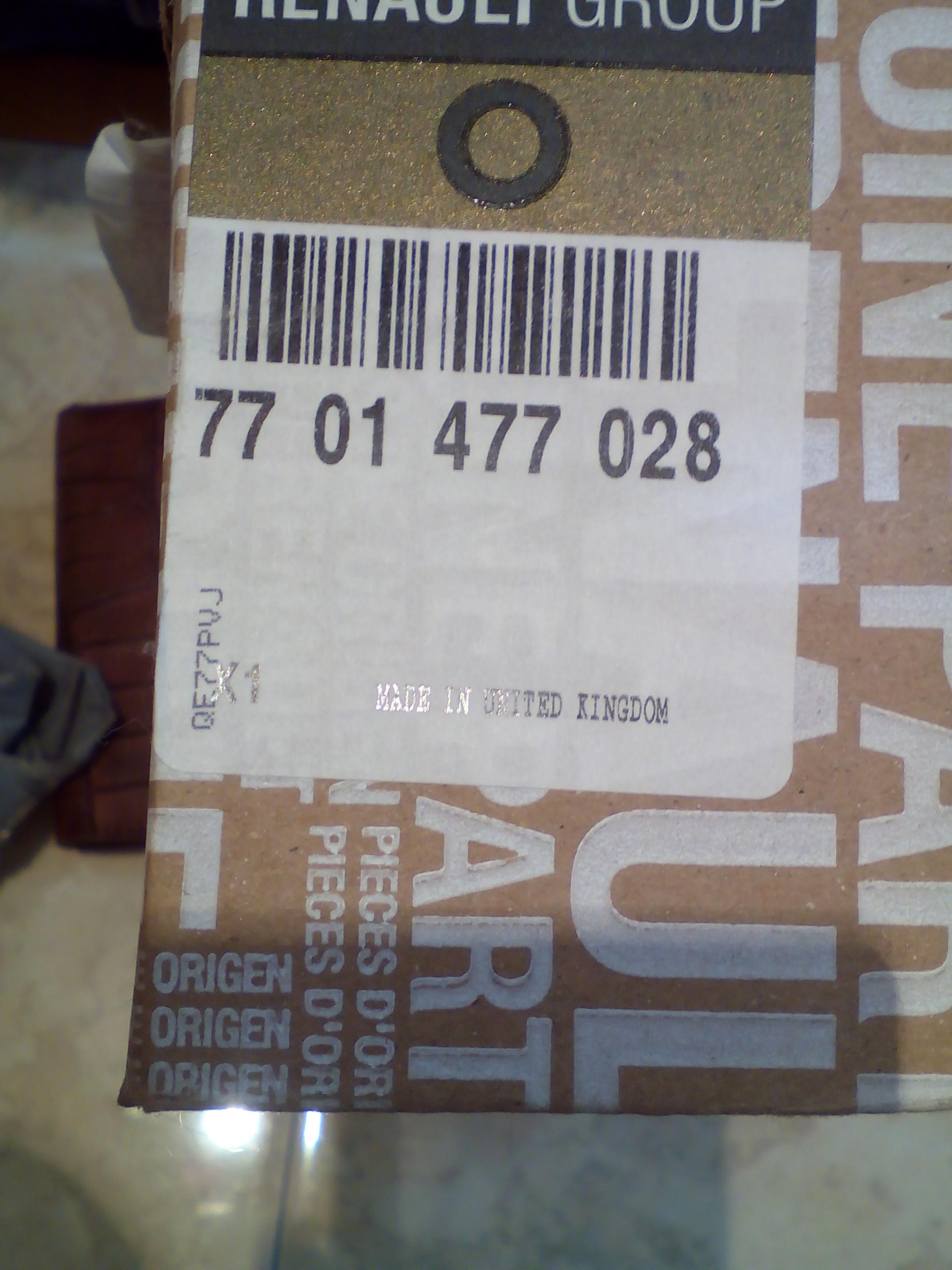

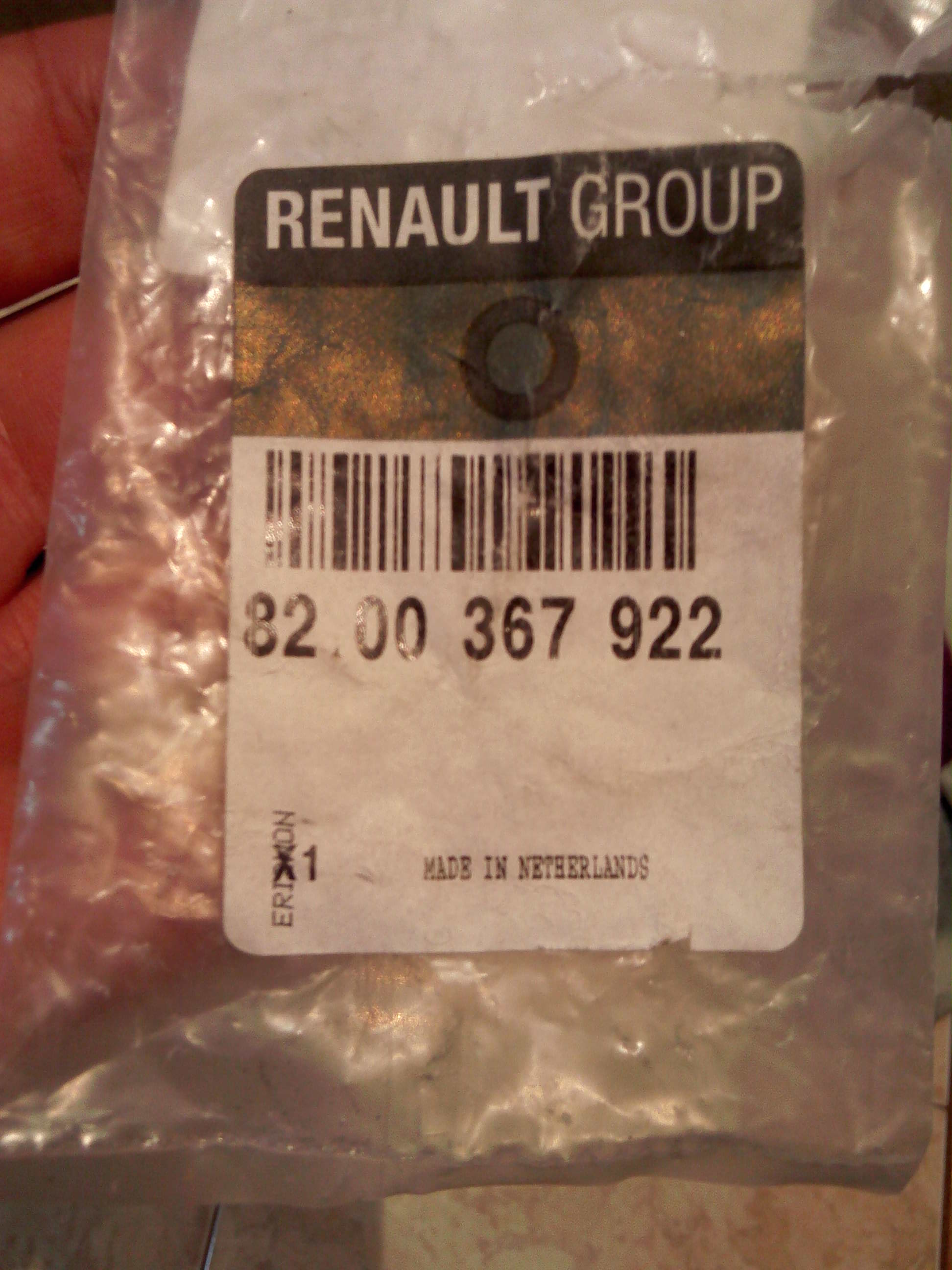

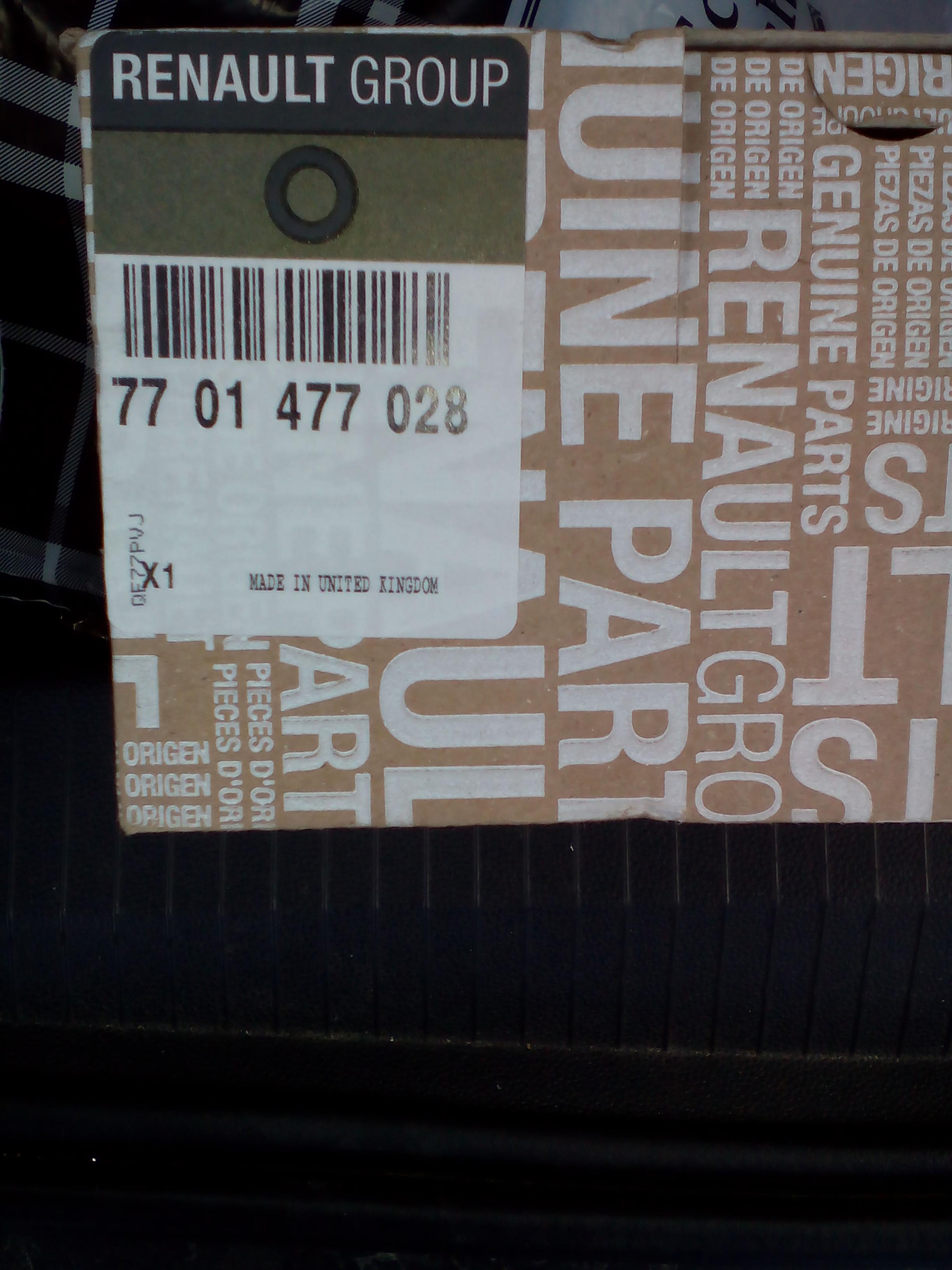

Сообщение от серж 03 Посмотреть сообщение

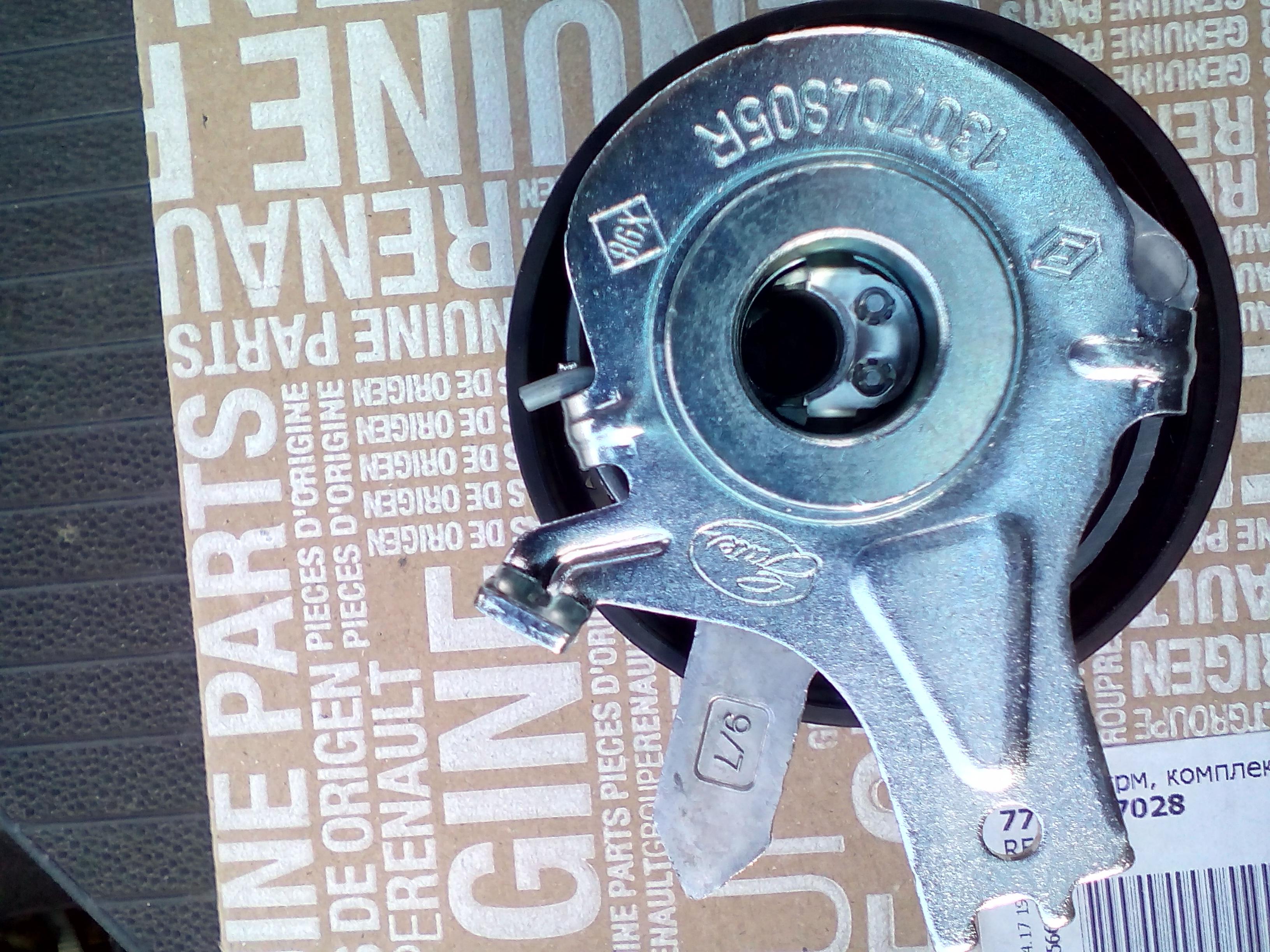

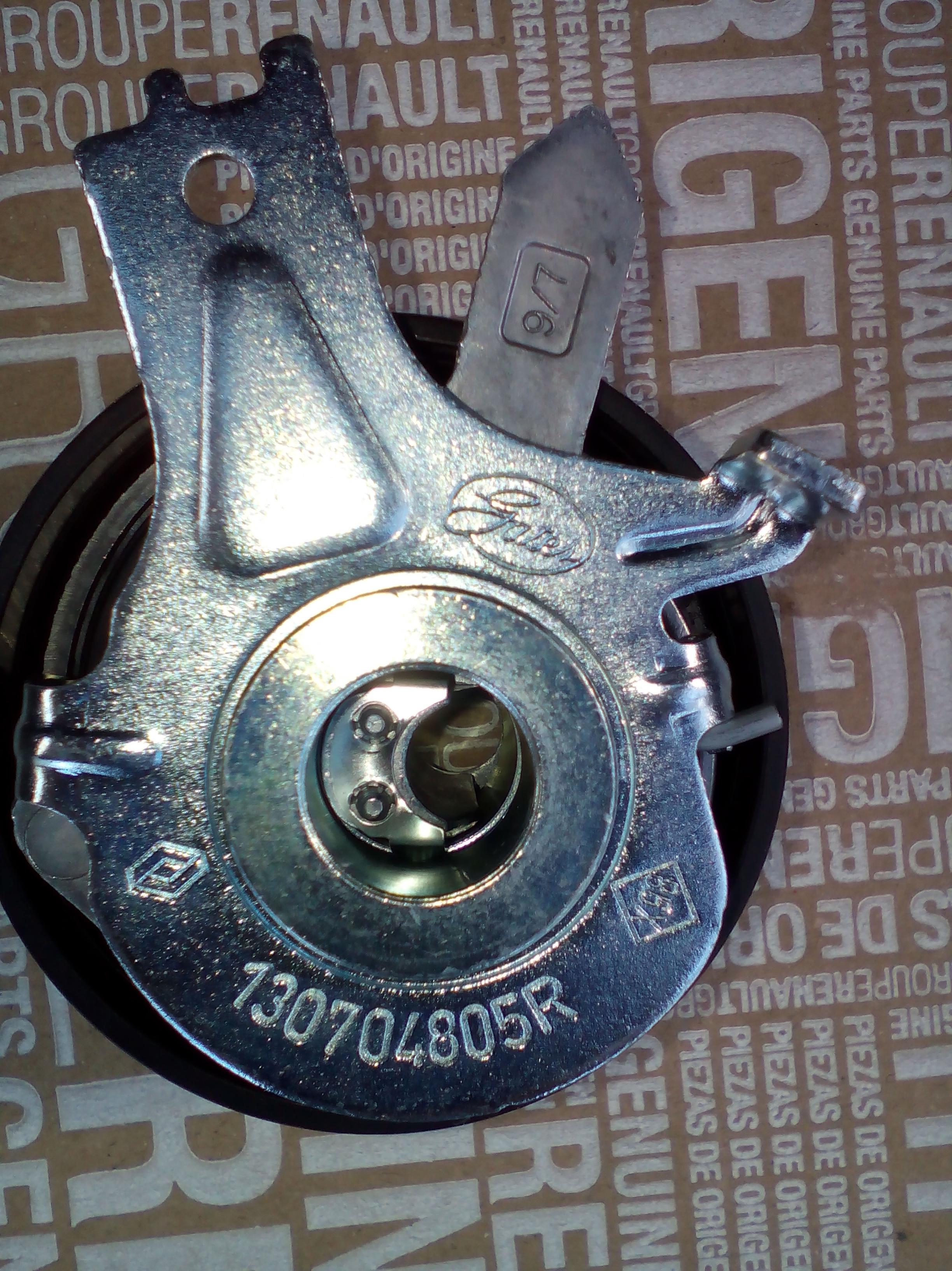

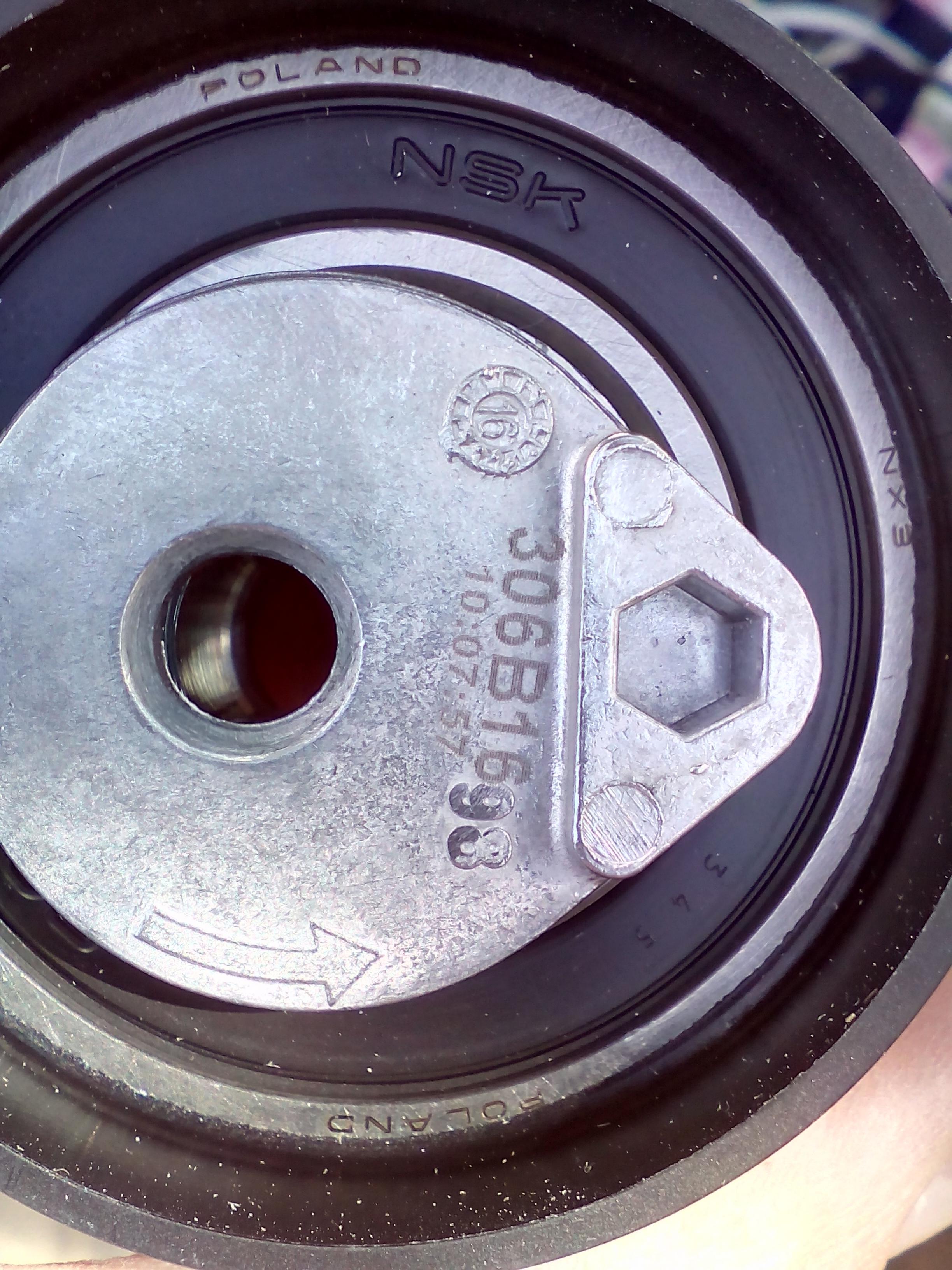

Парни виноват , подумал про ролик ремня генератора. Его - же и выложил. Сейчас получил комплект из автодока . Дорестайл .Вроде нормально. Болта шкива не было. Дозаказал.
Что-то не пойму маркировка упаковщика полиграфическая или нет?
А по какому номеру болт дозаказывали? Если нет его, значит не оригинал купили?

Сообщение от dimaxa Посмотреть сообщение
Не знаю ,что делать? Пощупал потрогал посмотрел сравнил по видео. Вроде нормальный. Что скажу - коробка была вскрыта когда прини Болт 8200367922 .

Старый 20.04.2017, 18:20   #254
dimaxa
Аватар для dimaxa
Онлайн: dimaxa вне форума
Был(а): 04 мар 2025 07:13
Адрес: Саратовская область
Автомобиль: Duster diesel+ESP
Согласно этому видео https://www.youtube.com/watch?v=3R-AWQR_GvE
похоже что у Вас контрафакт, могу конечно ошибаться. потому как на фотке плохо видно качество шифра, полиграфический он или нет.

А не подскажите диаметр болта шкива? Усилие его затяжки 40 Нм+147 градусов. натяжного ролика 27 Нм.
И написано что обязательно зубчатый шкив коленчатого вала надо обезжиривать, для предотвращения сползания ремня ГРМ.

напишите, кто знает, каталожник ремкомплекта ГРМ - подниму в шапку. Автодок выдает 7701477028. Это он? В описании в составе только ремень и ролик. Интересно под каким номером идет полный комплект (с 2 болтами)?
Во во и мне манагер то-же самое показывал. И что болт надо тут-же в каталоге дополнительно заказывать. А если с болтами приходит ,говорит, то не оригинал! Смотрю свой который раз - все нормально ! вроде? Шрифт весь блестит на свету (не знаю видно-ли сейчас) ,кроме вертикального кода. Так должно быть? По моменту затяжки ориентируюсь на это.

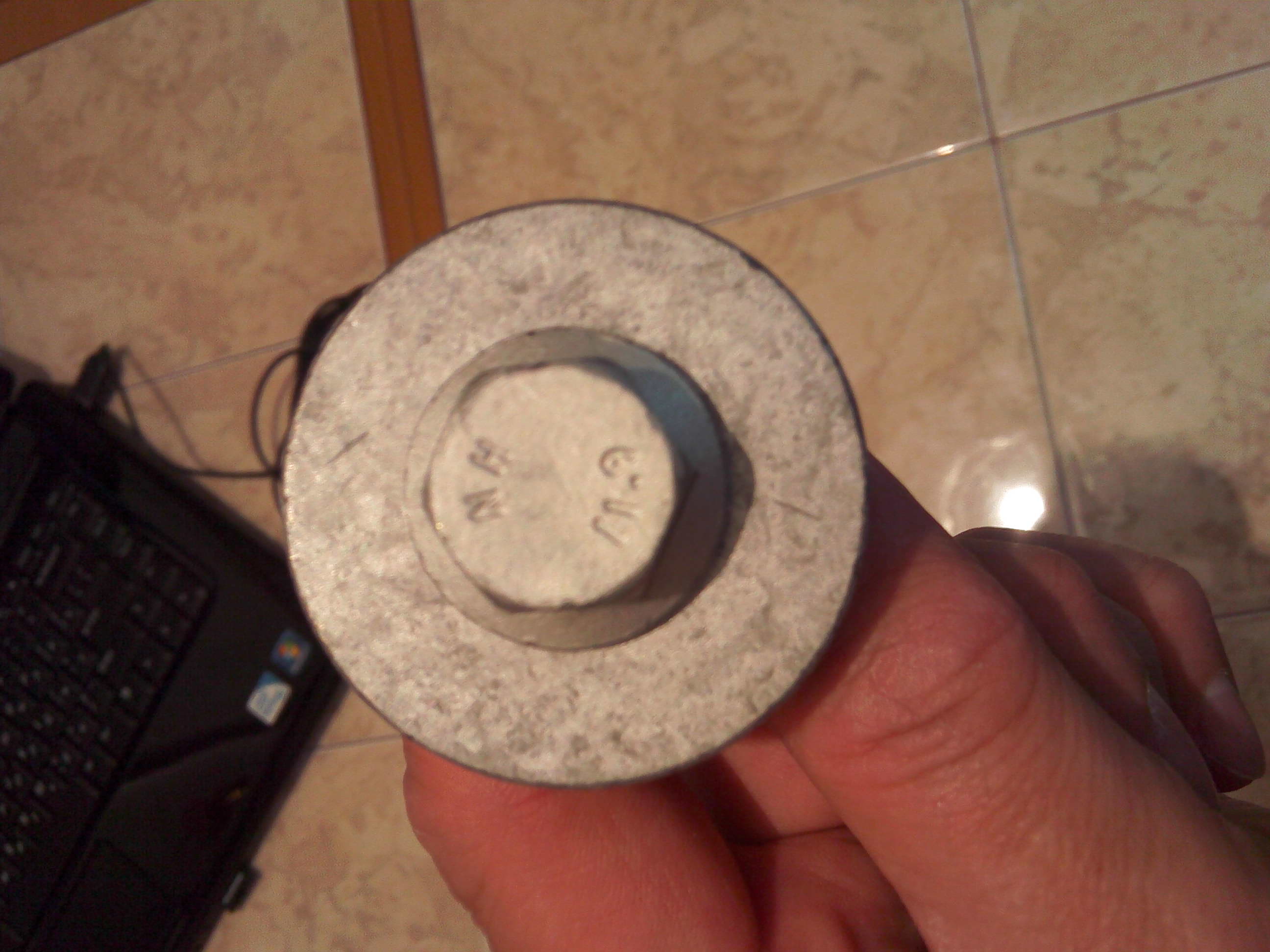

По умолчанию Re: Дизель. ТО-60000 км.
Прислали болт. Нормальный вроде.
