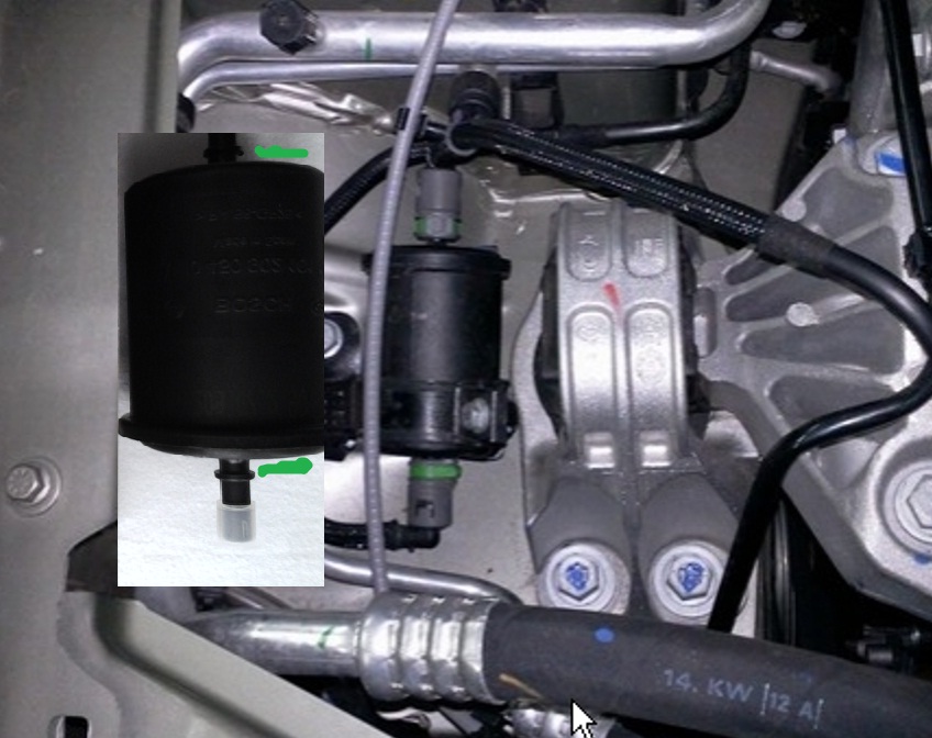

Господа сегодня заглянул под капот и не совсем понял как снять этот псевдофильтр?
снять зеленые заглушки а потом стянуть шланги или еще как?

Их вроде снимать не нужно, нужно нажать как кнопку и не отпуская стянуть шланг с фильтра.

u313, странно кнопок как на логане/символе не обнаружил.

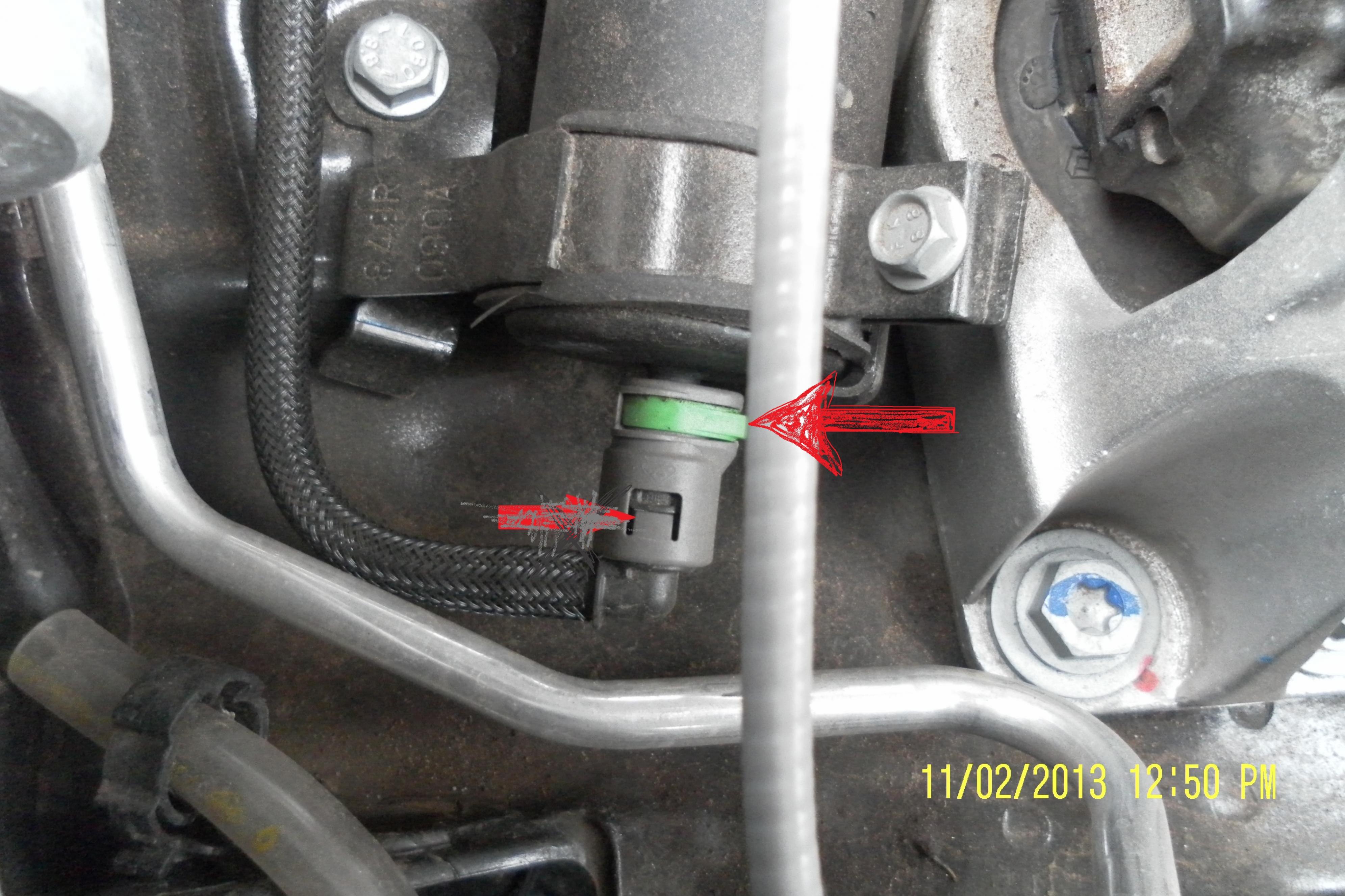

Вот фотка ,на ней штуцерные фиксаторы видны-наверно надо их отжимать.

На зелёные фиксаторы нажимать надо (вдавливать) в ребристой части, как утопится зеленая фигня тяни вытаскивай. Руками не продавил, пользовался отвёрткой.

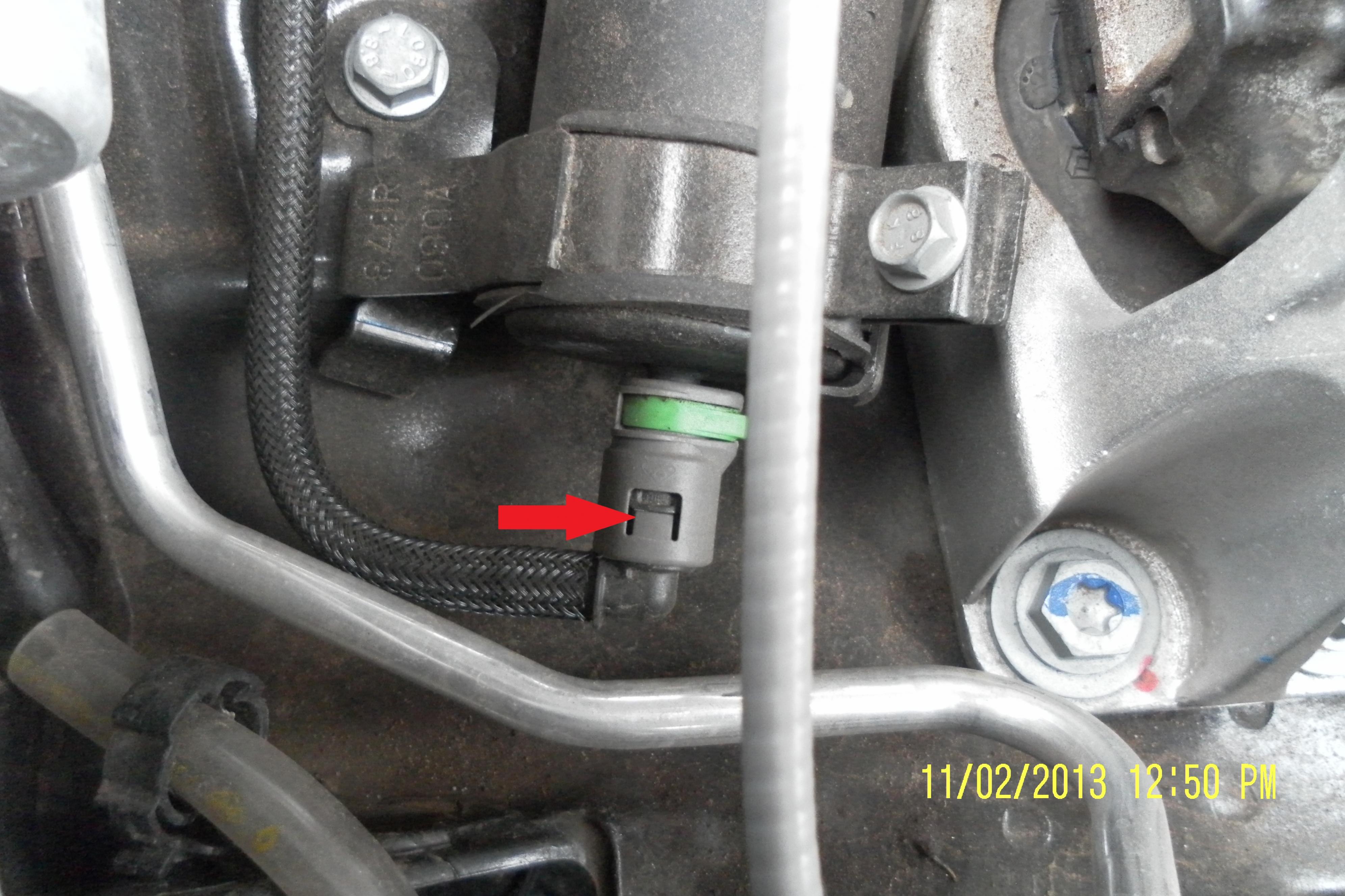

По умолчанию Re: ВНИМАНИЕ!!! Проблема топливных фильтров на 2.0
Сообщение от Olejman Посмотреть сообщение
все-таки вынимать или вдавливать?
Надо надавливать на зеленую защелку в том месте где поднимается ребро, идет очень туго и оно тонкое, пальцем больно давить лучше отверткой. Как только надавили посильней тянем, если пошло то снимаем, если нет то нажимать еще сильней надо.
Надевать также на защелку надавливаем и надеваем до упора, потом отпускать.
На фильтре там есть ребра так вот защелки на них и крепятся, ну вы поняли вобщем.
