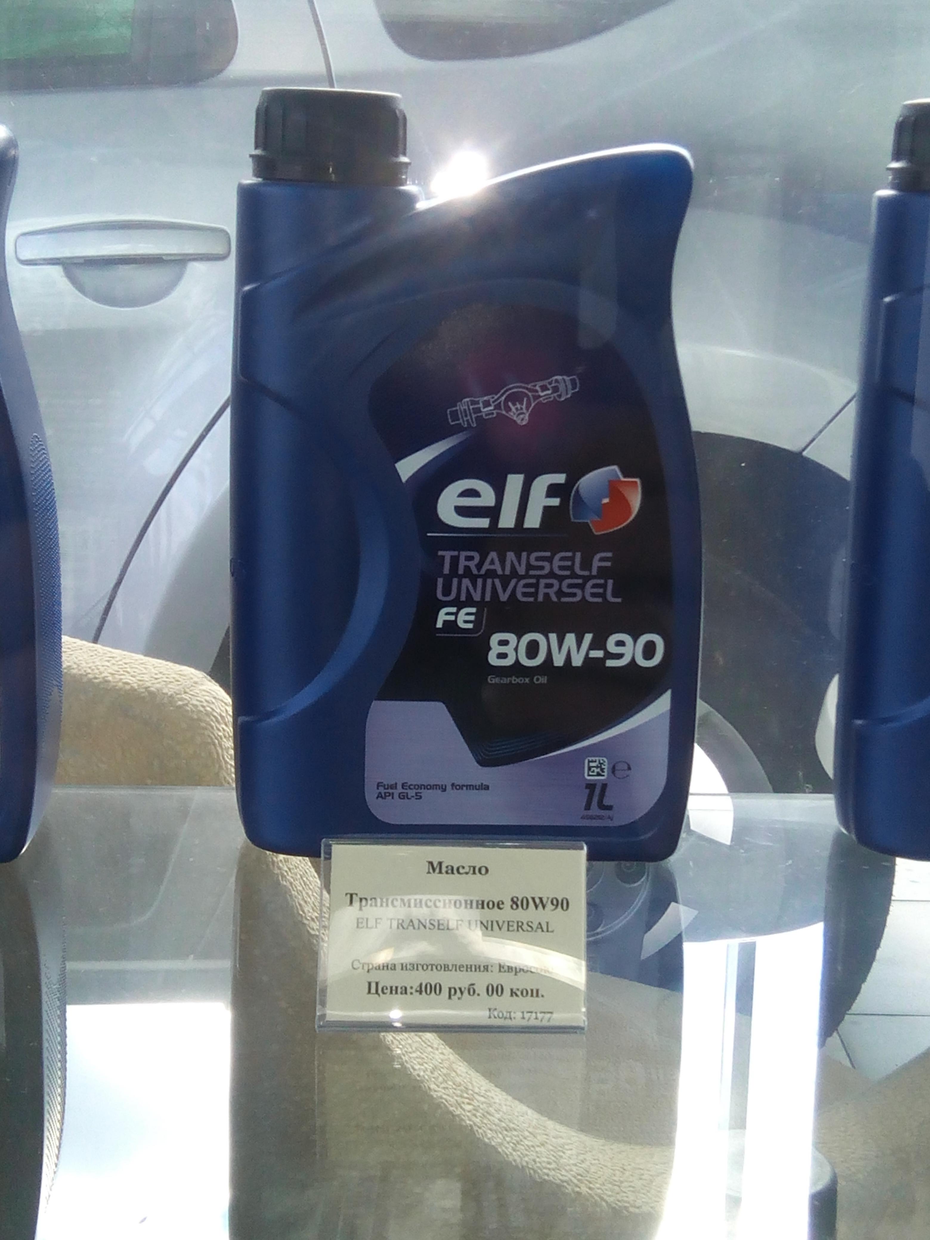

Видел ли кто хоть где-нибудь в продаже масло ELF TRANSELF UNIVERSAL FE
80W-90? Весь интернет перерыл, масла в продаже нет. Именно это масло на заводе заливают. В продаже только Type B.
У дилера есть, не шибко дорого.

Ворчун2014, ELF TRANSELF UNIVERSAL FE снят с производства и его нигде не продают. У дилера только Type B. Интересно, что сейчас льют на заводе.
Fe вчера видел, за масляными фильтром заезжал. Type B в магазах лежит свободно.

Сообщение от Ворчун2014
Может это видел ты? 80W90 FE я нигде не нашел, в интернете его нигде нет в продаже и в рознице нет нигде, даже у дилера. Несколько лет назад продавали везде, а сейчас нет.

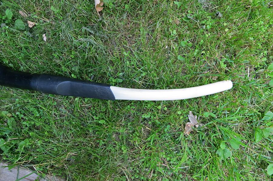

При замене свечей перед выворачиванием старых настоятельно рекомендую продувать колодцы сжатым воздухом. Песка и пыли там было довольно много.
Если этого не сделать - весь этот абразив окажется в цилиндре, что как бы не страшно, но точно не полезно.
Лучше не только продувать свечные колодцы
но и пылесосить, например таким наконечником
Сори за ОФФ в этой теме
От щас жути нагнали, сомневаться начал. Долго не рассматривал, т.к. уже на тот момент Motul купил.

Сообщение от Сергей159
Вот, сфотал в салоне:

Странно, что в продаже его нигде нет.
---------- Добавлено в 15:39 ---------- Предыдущее написано было в 15:36 ----------
Ворчун2014, UNIVELSEL? Что-то тут не так, похоже на подделку, это у ОД?
Да. Он у нас один, на фоне - зона выдачи. Официальней некуда. Сегодня ТО 50 000 прохожу, заодно сфотал. Правда, мне снова ступичный менять собрались, который тыщи 4 назад якобы поменяли уже по гарантии  ну за ту историю отписывался

Видать остатки распродают

Есть у Рено коробасы, где надо делать самодельный щуп для отслеживания уровня, но дастер к ним не относится.
