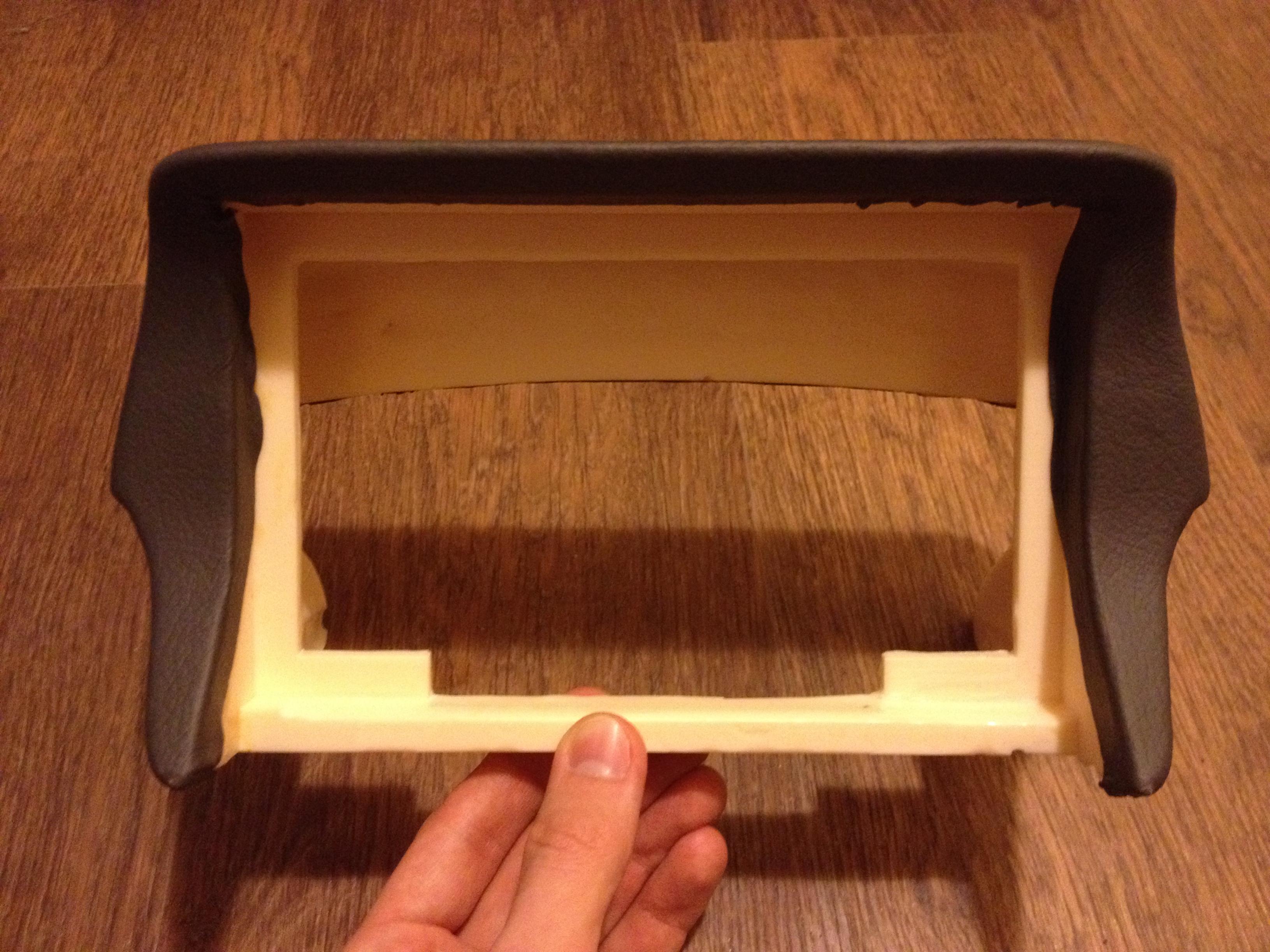

Вот первый отлитый и обтянутый образец, пока без монитора (еще не пришел) и без передней накладки (будет изготавливаться по монитору который еще не пришел).

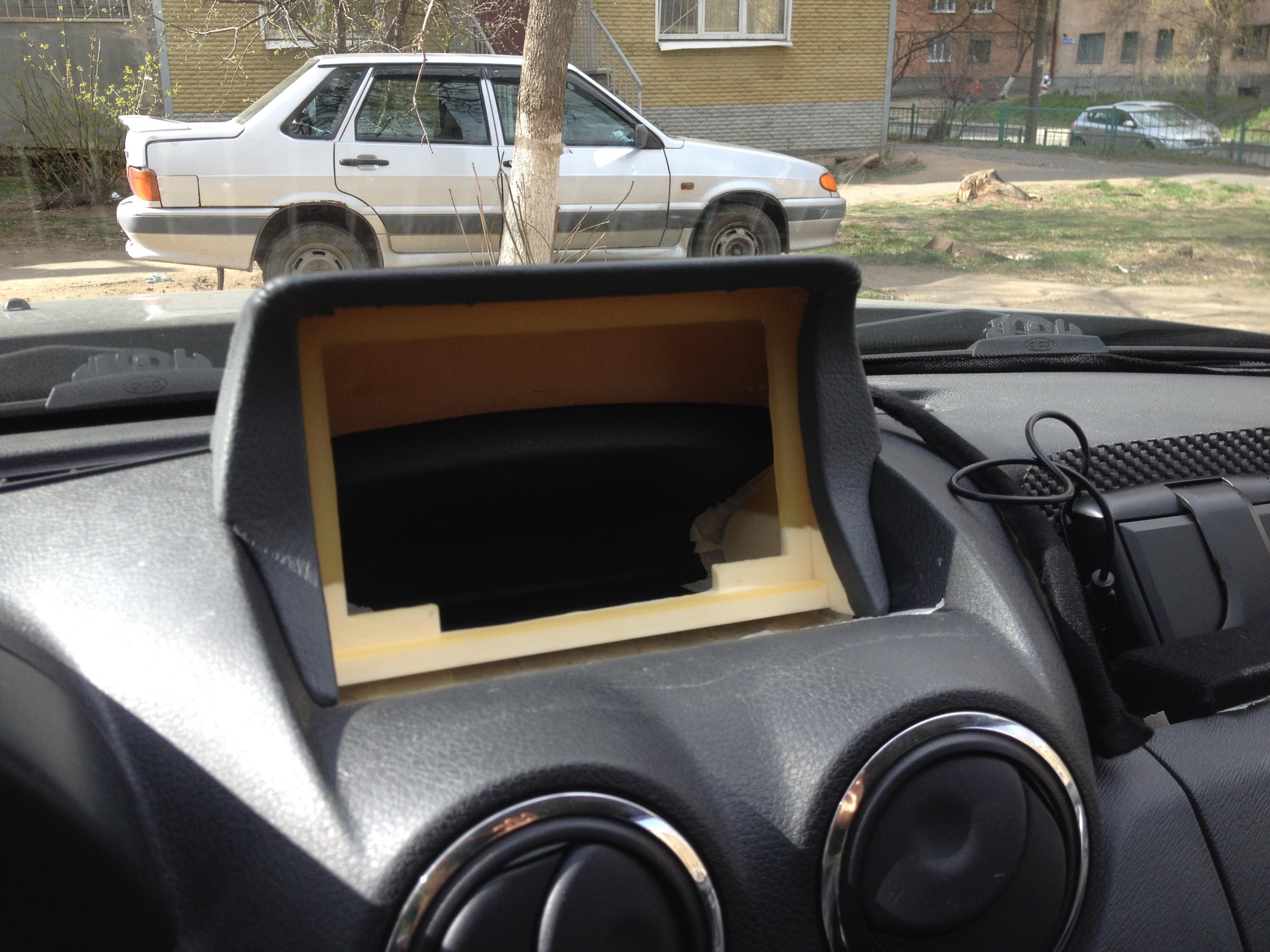

Сообщение от zumka Посмотреть сообщение
Круть, а можно еще фоточек с разных сторон во всей красе так сказать ))
Я его еще не установил, это так первая примерка. В выходные окончательно поставлю, на скотч посажу, вот там со всех сторон сфоткаю.
