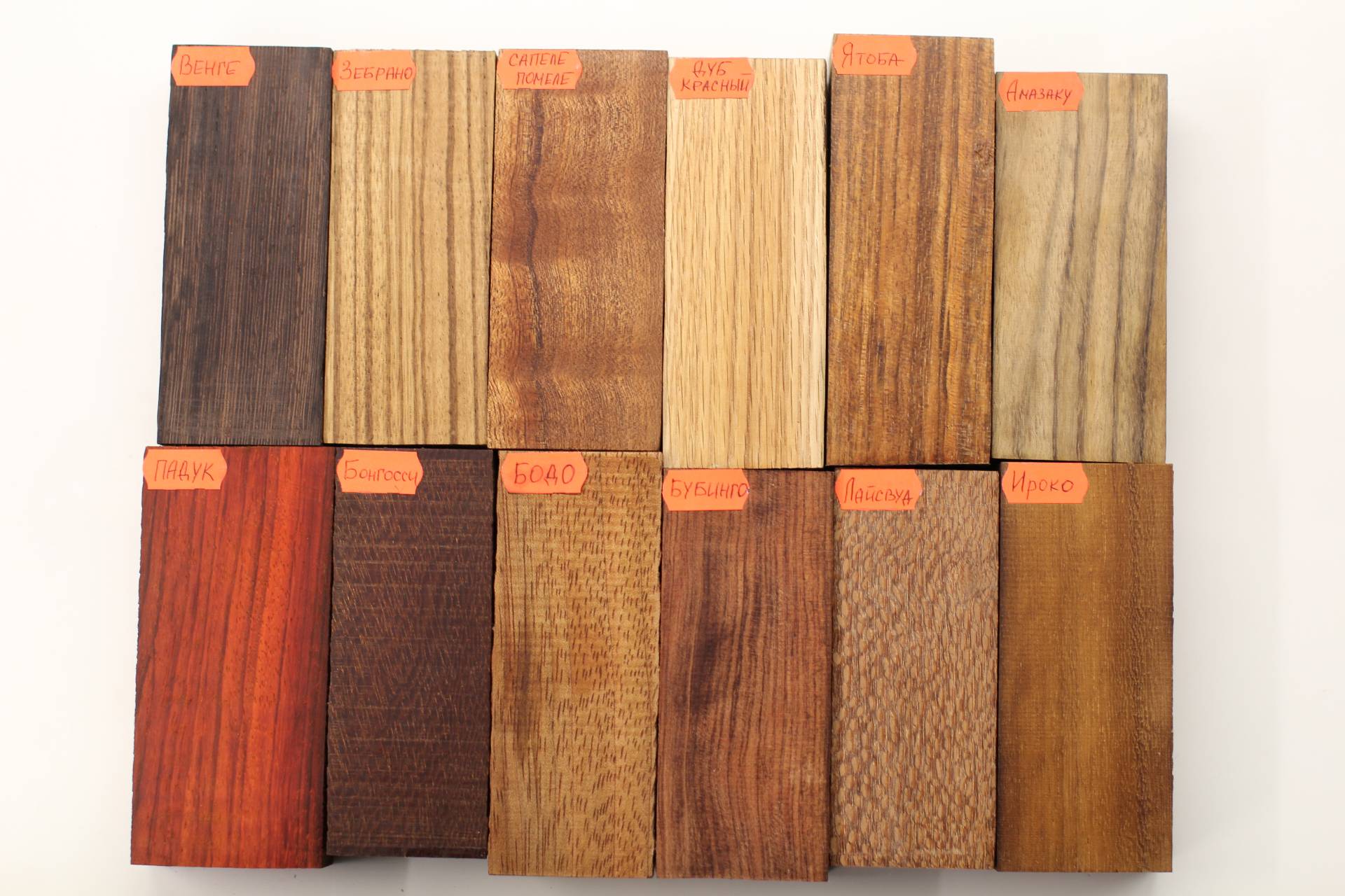

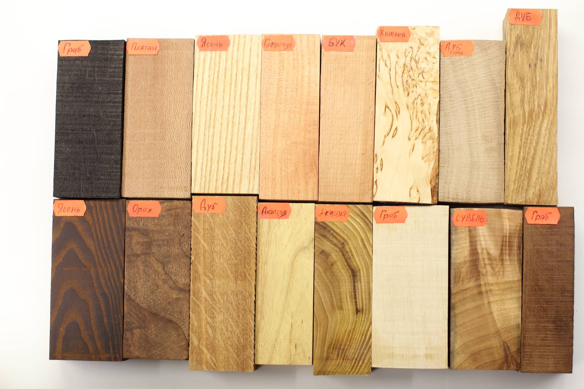

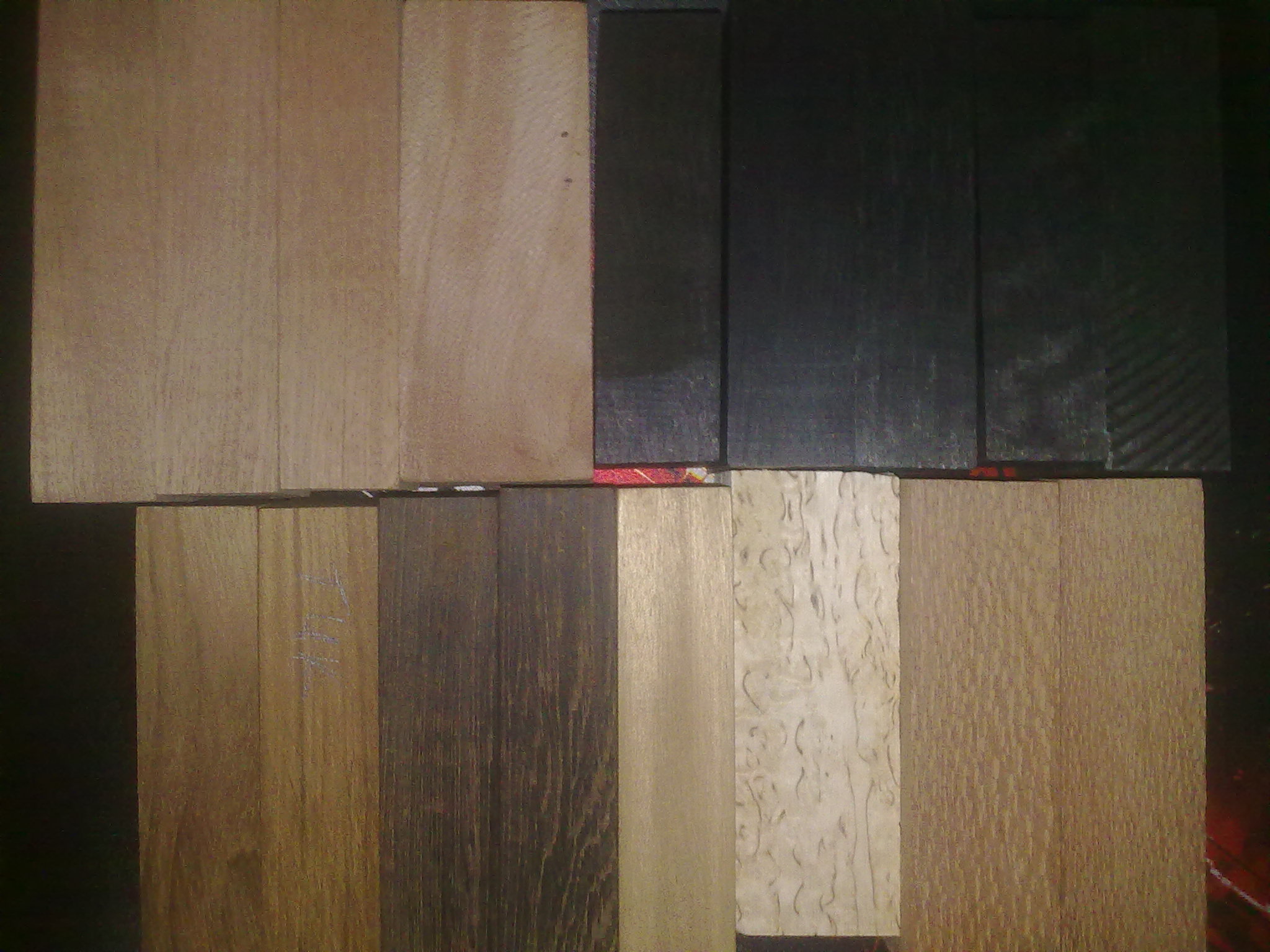

Вот ждет свою очередь карелочка, внизу третий справа, не помню первый сорт или даже экстра.
WolfAlex
Отправить личное сообщение для WolfAlex
Найти ещё сообщения от WolfAlex
27.01.2017, 14:28
302
bog_off
Регистрация: 13.01.2013
Сообщений: 278
2 мес. 1 нед. 4 д. 17 ч. 36 мин. 49 сек.
491
Был(а): 16 апр 2021 14:51
Адрес: Kazan
Автомобиль: skoda rapid
Re: Ножедельство, делаем все что режет и рубит :)
WolfAlex
к такому и набор клиночков должен быть огого

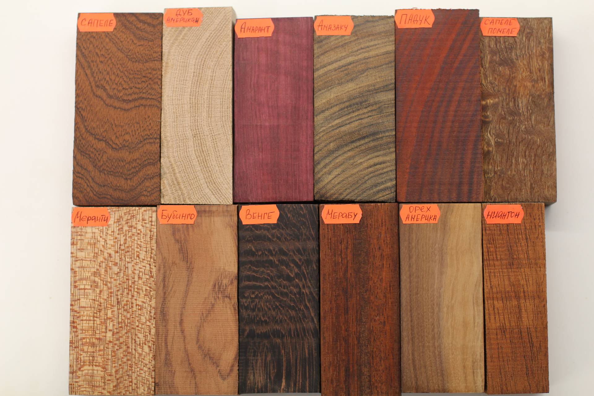

, есть у меня и красивее деревяхи.
Последний раз редактировалось WolfAlex; 27.01.2017 в
14:55
WolfAlex
27.01.2017, 16:21
304
bog_off
Сообщений: 278
491
Адрес: Kazan
WolfAlex
А так?
красотища

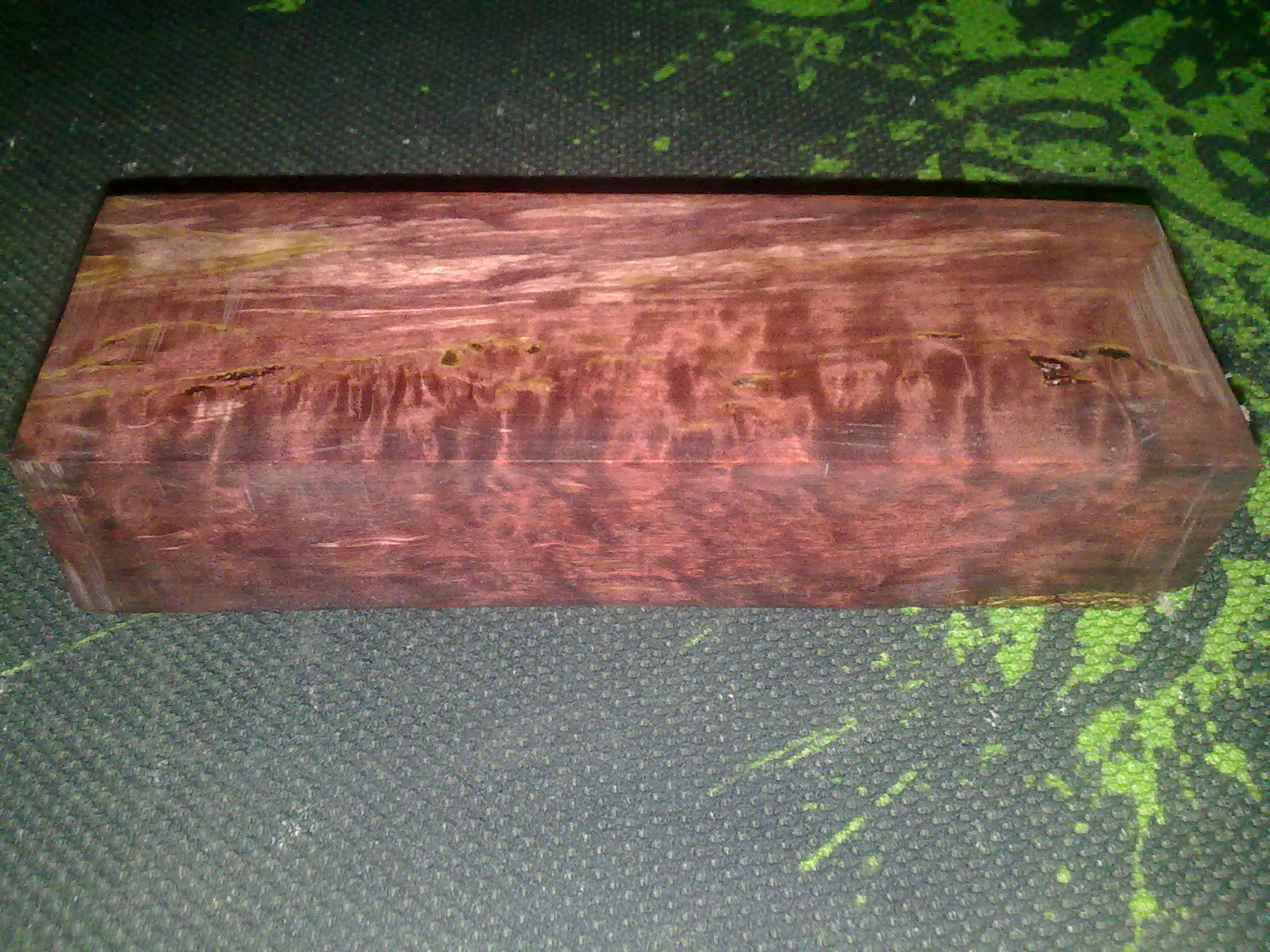

Был(а): 12 июн 2021 14:30
Адрес: Кемерово

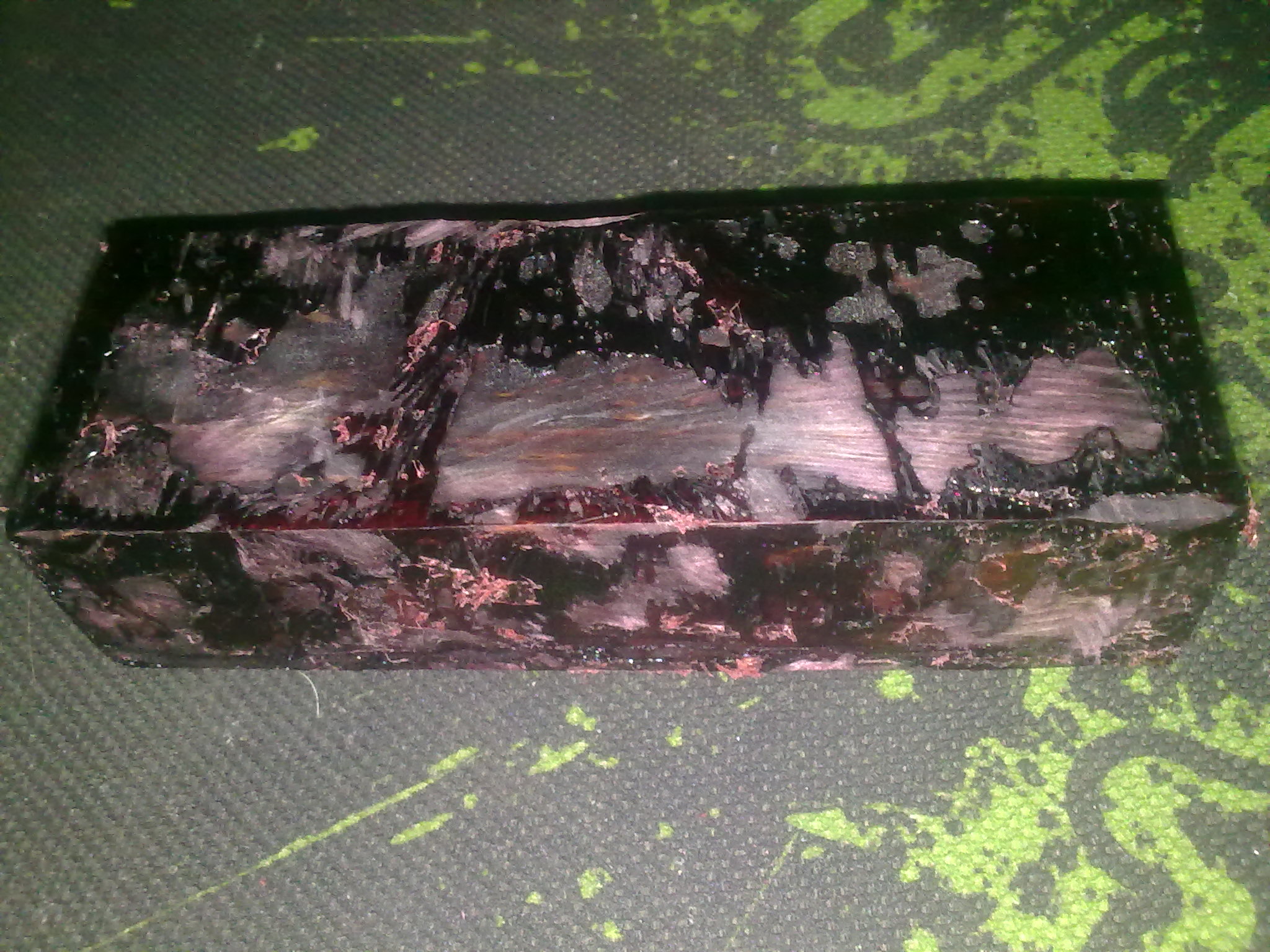

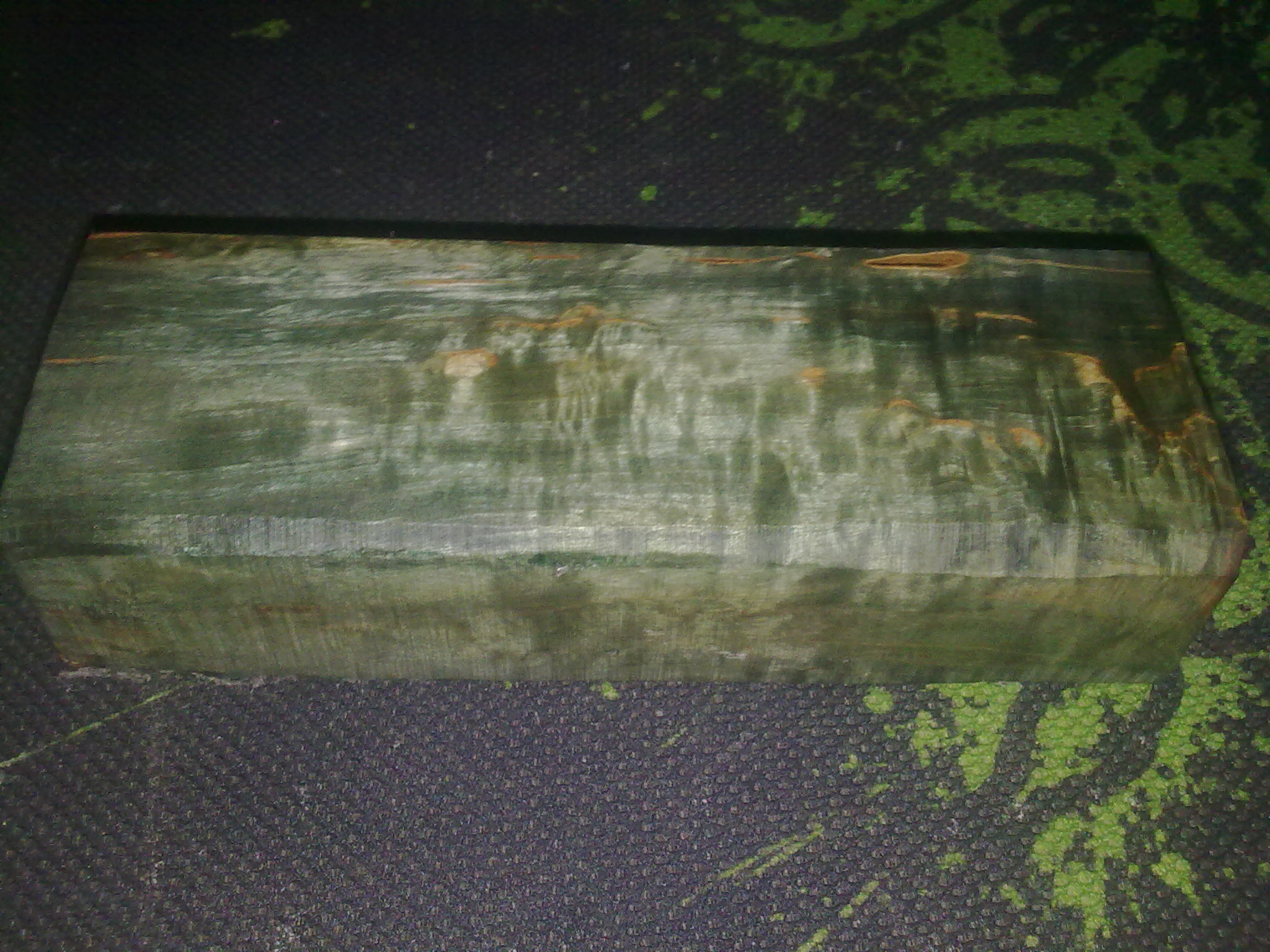

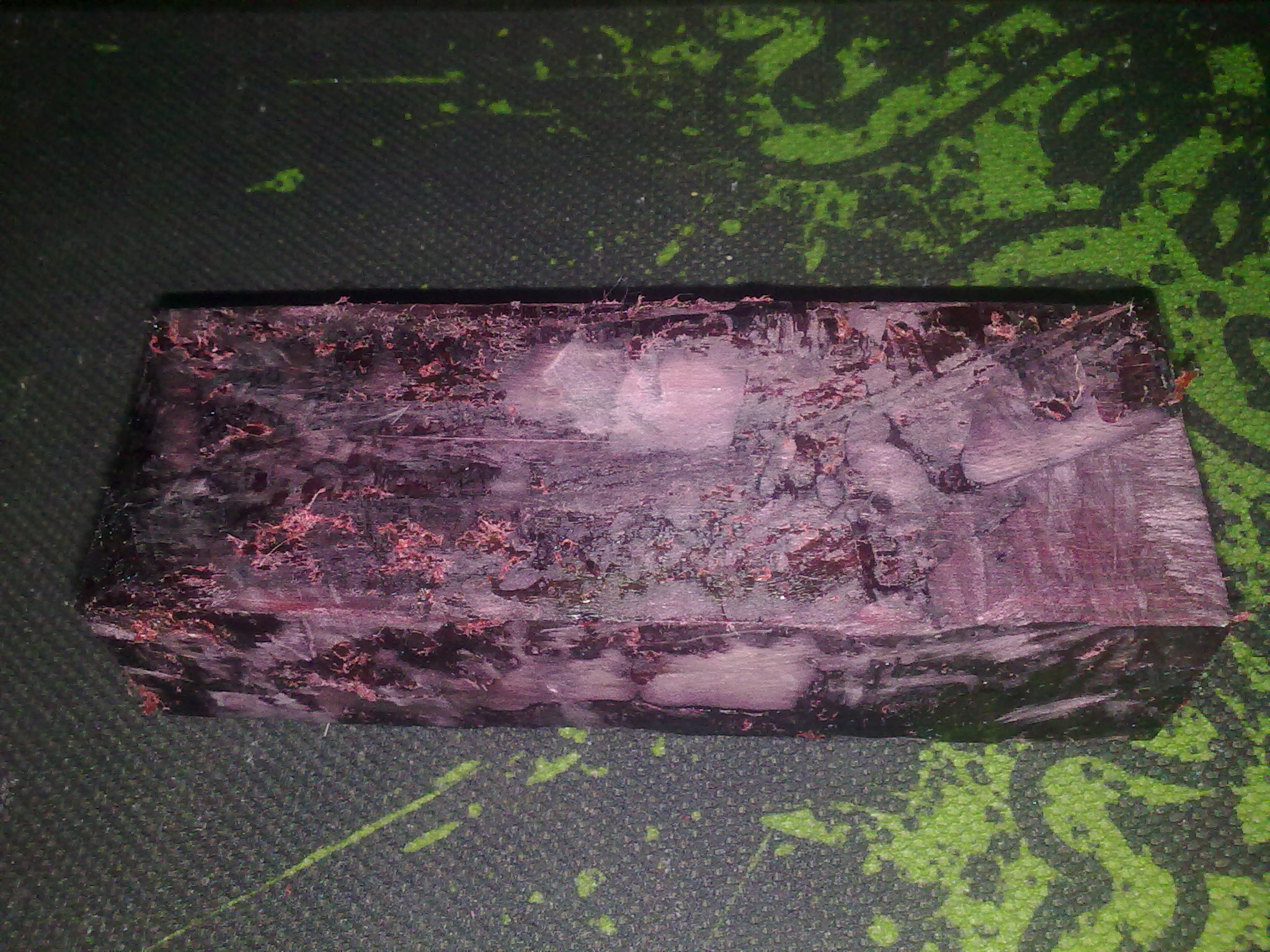

Эксперименты продолжаются, лиловый брусок. Деревяха 128гр., после стабилки 226гр.

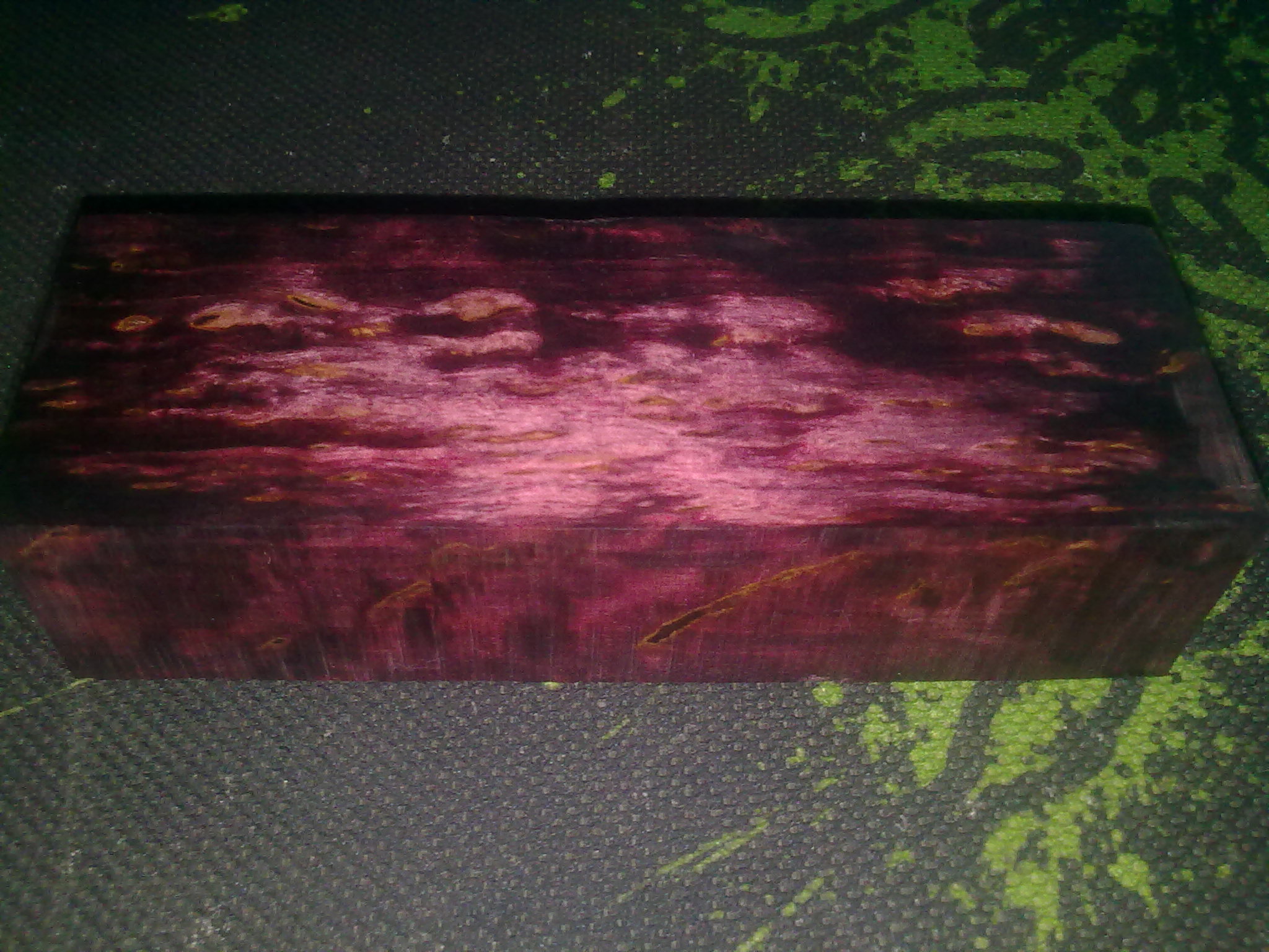

Адрес: Кемерово

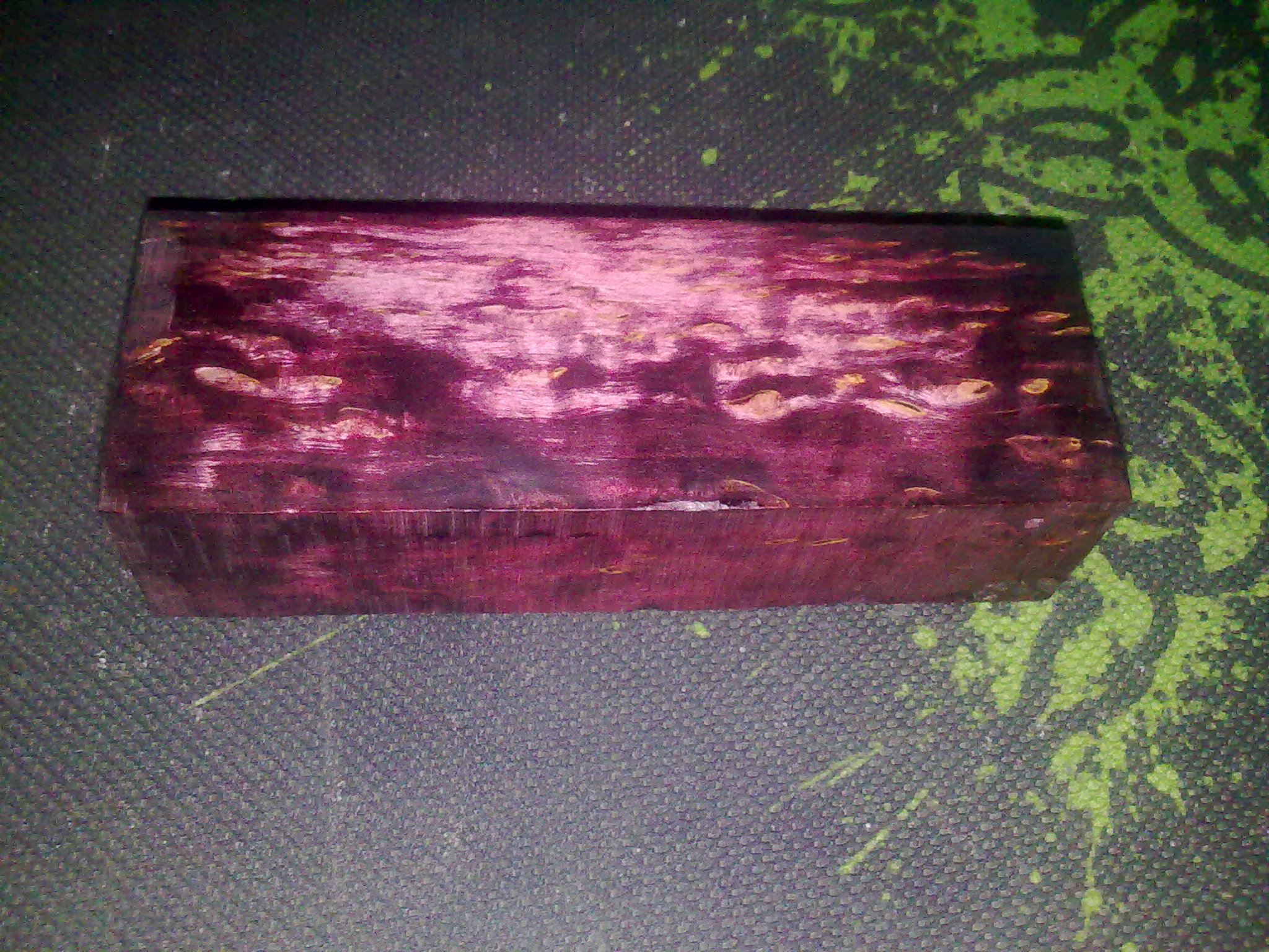

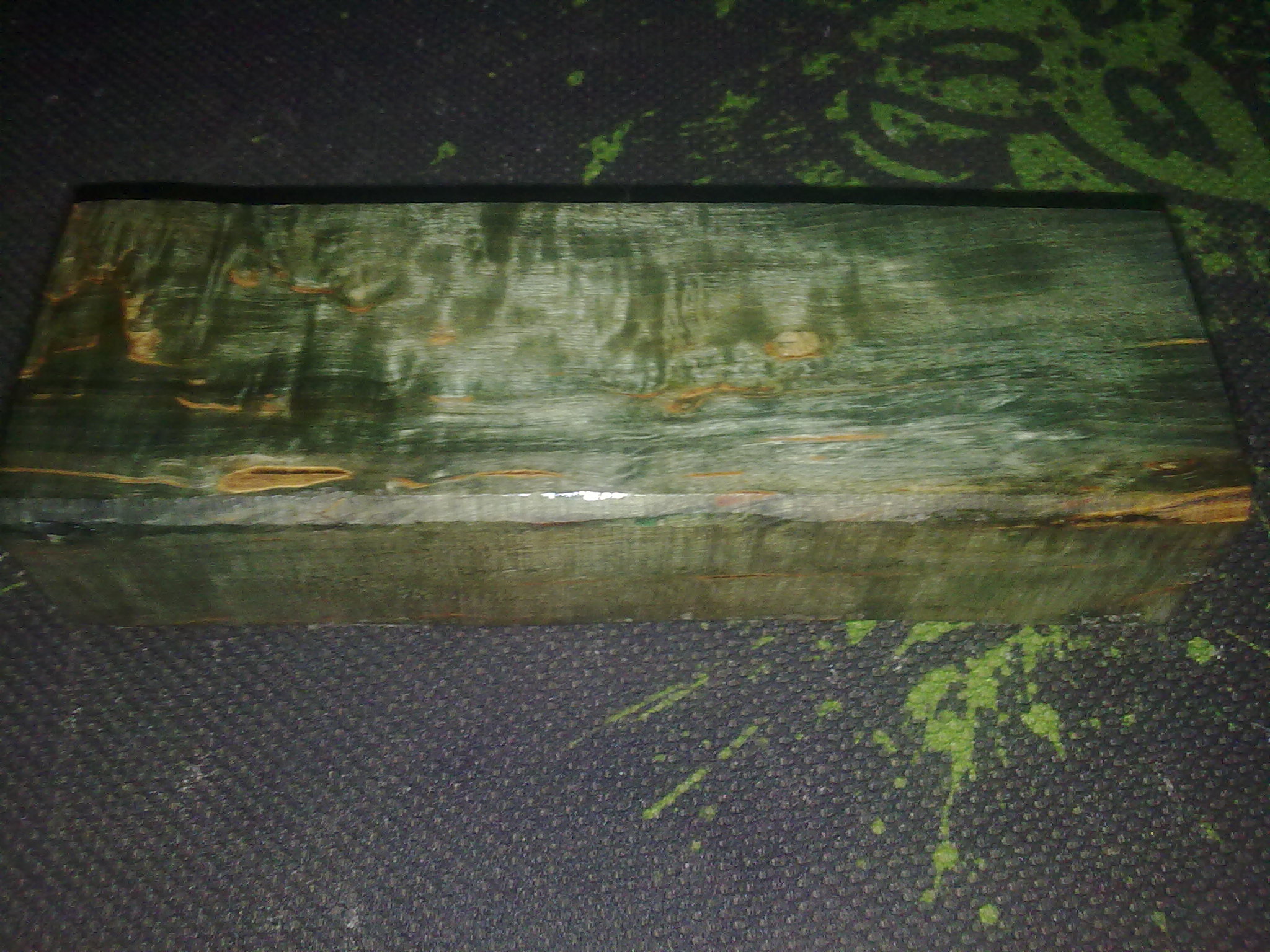

Ещё один, хотелось морской цвет. Начальный вес 125гр., конечный 239гр., почти свой вес впитала, хотя на форумах пишут для карелки нормально +50%.

31.01.2017, 15:01
308
aGt
Регистрация: 19.07.2011
Сообщений: 3,153
2 мес. 1 нед. 5 д. 12 ч. 39 мин. 14 сек.
4969
Был(а): 12 апр 2023 17:48
WolfAlex
Наверное по разнице веса и можно судить, на сколько пропиталась.Вроде отлично получается.Практически 90%.Исходя из разницы массовых долей.

31.01.2017, 15:11
309
WolfAlex
Регистрация: 06.06.2012
Сообщений: 3,049
8 мес. 3 д. 17 ч. 39 мин. 45 сек.
4439
Адрес: Кемерово
Я вот только не пойму, как народ с литра стабилит 10-15 брусков? У меня максимум 7 выйдет, при том что обдираю до минималки 26(30)мм х 40(45)мм х 125(130)мм.
И да, хотел темно-красный, а получился лиловый.
В технологию стабилки вникаю, много нюансов, про которые не пишут.

31.01.2017, 15:20
312
aGt
Сообщений: 3,153
4969
Эм...в цвет попасть конечно сложно. Так как цвет красок, жижи и сухой разный+ материал дерева привносит.
Но... в свое время,народ приспосабливался использовать спектрограму цветов фотошопа и винды....Т.е. предварительно на компе "проигровали" варианты. Там пипетка инструмент для захвата цвета.Но качество фото образцов для "совмещения", должно быть близко к реальным имеющимся у материалов
aGt
Отправить личное сообщение для aGt
Найти ещё сообщения от aGt

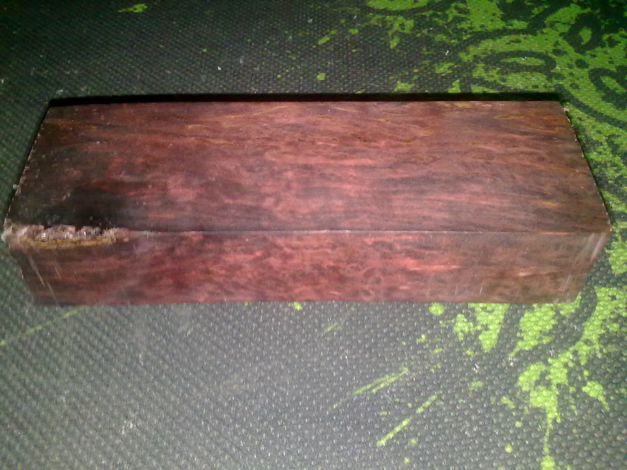

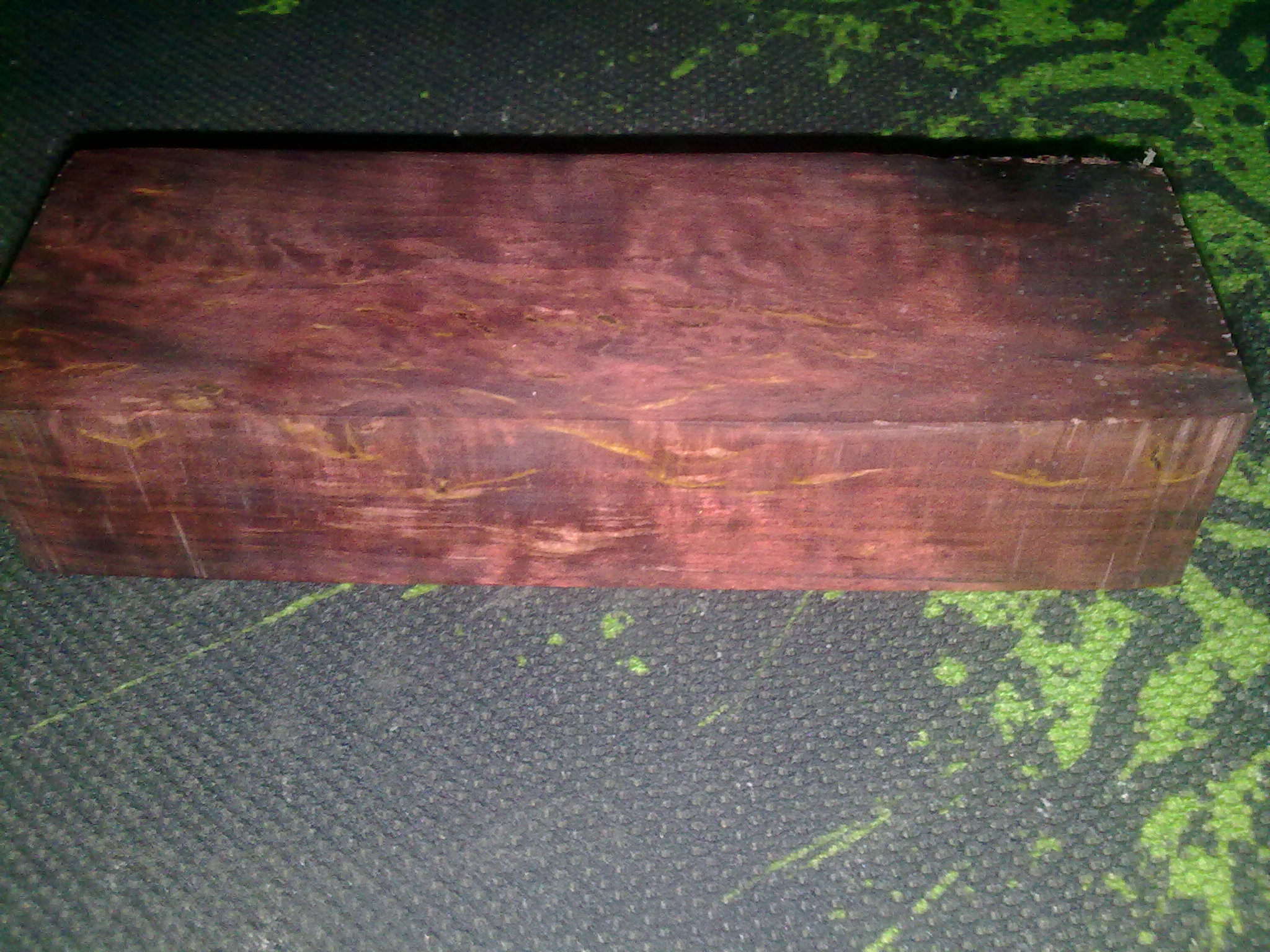

02.02.2017, 18:08
318
WolfAlex
Сообщений: 3,049
4439
Адрес: Кемерово

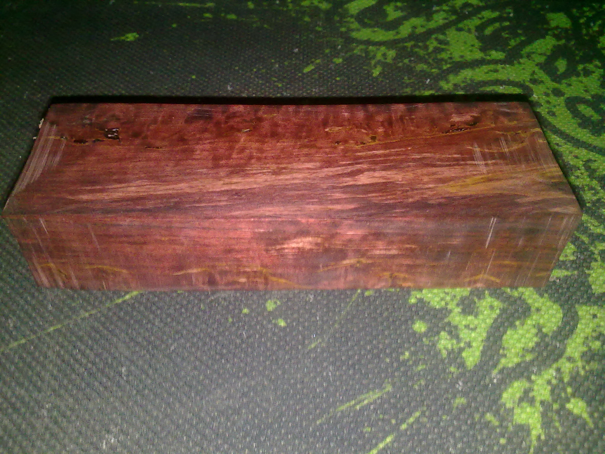

Ещё одна карелка. Цвет приближен к желаемому.

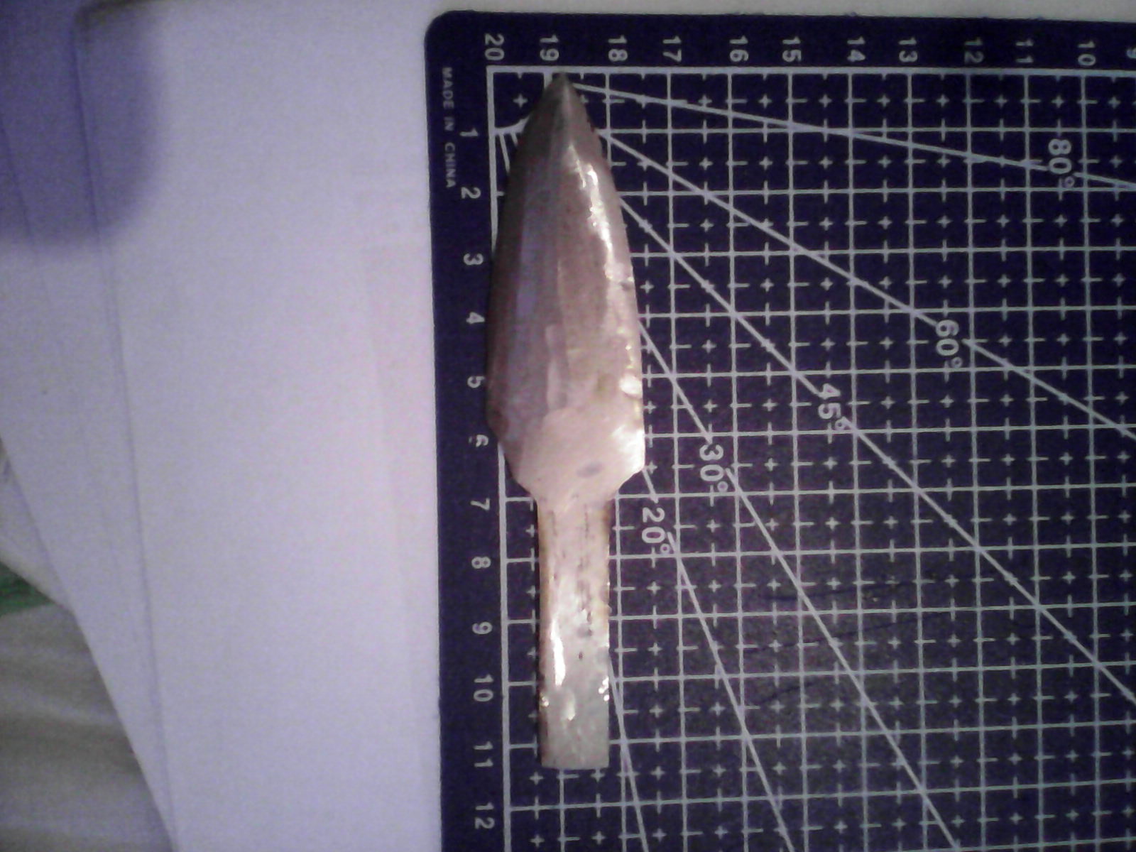

Выпилил контур клинка под шейник из обломка мехпилы. Со спусками и шлифовкой без гриндера придется помучиться
Карбид кремния и алмаз тебе в помощь.
