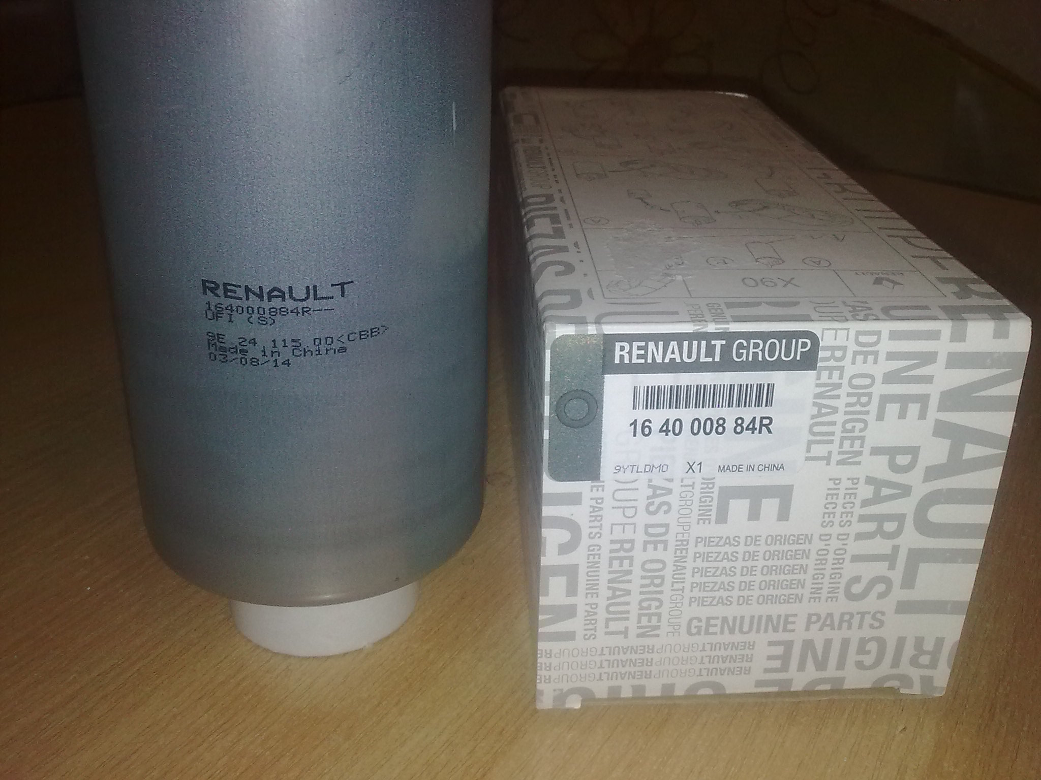

На Дастерах с 2015г. завод рекомендует менять топливный фильтр через каждые 20000 км.
Это фильтр который установил нам завод
А это топливный фильтр который ставит дилер при техническом обслуживании

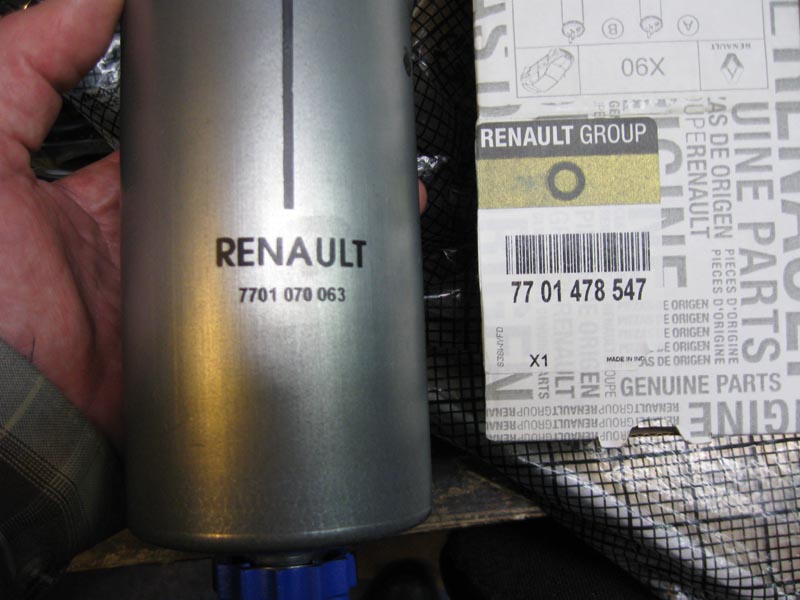

Фото сравнения оригинального и ТФ ASAM:

Каталожные номера топливных фильтров Делфи идентичных родному 8200813237:
7701070063
7701478546
7701478547
8200803830
164000884R

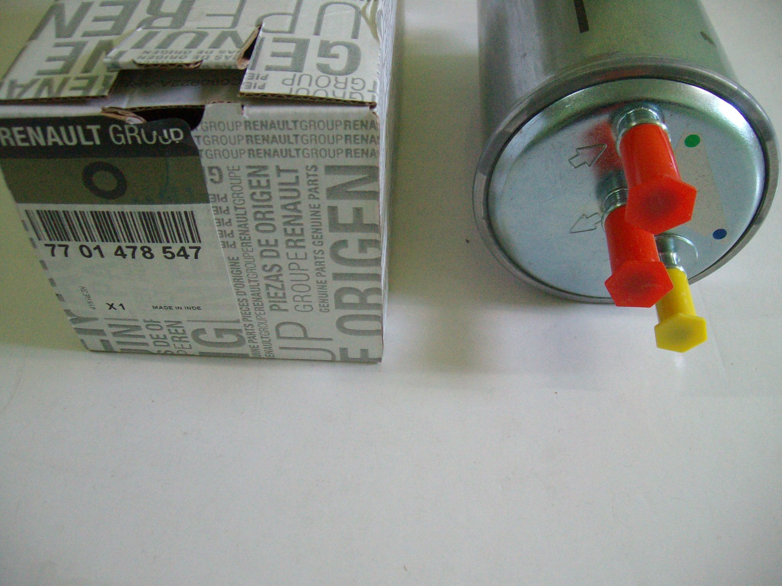

Сообщение от Михась Посмотреть сообщение
[b] Разница ,по замыслу производителя ,заключается в отсутствии(7701478547) - наличии(7701478546) бобышки М10Х1,5 под датчик наличия воды в топливе-пробки слива конденсата...8200803830 аналог полный 7701478546...поверьте на слово,перечитал в свое время очень много инфы в инете и ОД в Курске весь мозг вынес))))...я так понял,что номера 7701478547 и 7701478546 просто остались от снятых с производства авто с дизелем нашим...фильтров с этими номерами на корпусе просто уже не выпускают, номер просто заменили на 8200803830, вот и все... у нашего одного и того же фильтра 5 каталожных номеров и все они ,по сути,одна и та же железка)))...а вот почему на родном фильтре написан номер 8200813237 и самое главное,почему его нельзя заказать, для меня секрет...но я париться по этому поводу перестал уже и езжу на 8200803830, вот уже 3 раза его поставил...кстати, на украинских Дачках, ставят Делфи HDF 954, но у него диаметр наружний больше ,88 мм против наших 78-79мм...похоже кронштейн у них больше в диаметре ,чем наш...поэтому не гоняйтесь за его дешивизной относительно нашего,может просто не зажаться хомутом, придется переделывать кронштейн со сваркой...хотя я и не пробовал..

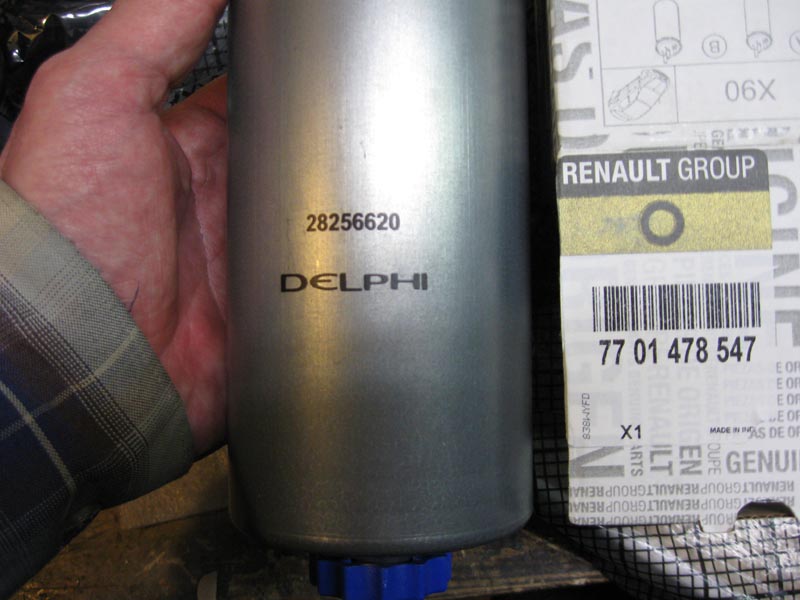

Новая информация о фильтре Делфи HDF 954:
Сообщение от axel13 Посмотреть сообщение
фильтр Delfi HDF954 прекрасно подходит на наши авто: все размеры полностью соответствуют оригиналу!

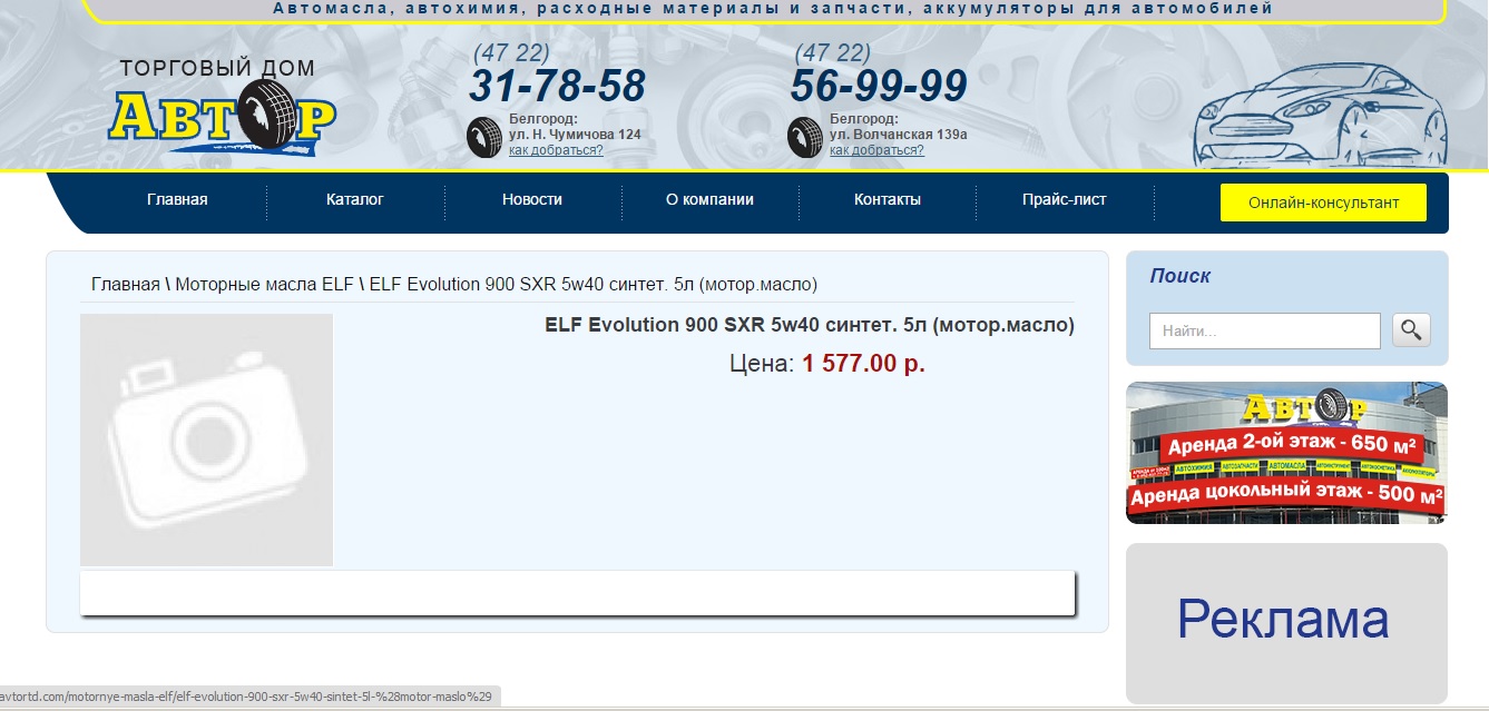

Сообщение от ilion Посмотреть сообщение
с маслом-то все ладно. Из продаж в автодоке исчезли 5-литровые банки, а без них (4л+1л) все становится еще более запредельным.
А с фильтрами все как было, так и осталось (в смысле соотношения цен у ОД и в автодоке)
Да и бог с ним с автодоком, у нас есть хороший магазинчик:

Ворчун2014, предлагаете за маслом всем форумчанам ездить в Белгород?

Полагаю, что при озвученной цене становится выгодной закупка и доставка банок всем желающим транспортными компаниями. Интересно, какова мощность пласта в этом месторождении?
