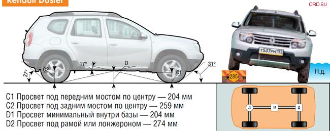

Ромa, вот тут замеряли ходы подвесок в том числе - http://www.off-road-drive.ru/ratings/Offroad
как видим разница с Шнивой по этому параметру существенная.
Хороши картинки. У Шнивы 250мм в пролете кузова и большие ходы подвески . Дастер не внедорожник. Но эти размеры у него все равно лучше большинства одноклассников. А для меня важнее клиренс и углы. Здесь у Дастера достаточно. Хотя при переезде поперечных неровностей на пузо Дастер посадить можно, особенно груженый (база больше - в пролете меньше).

Сообщение от anatolic Посмотреть сообщение
А я ни где и не заявлял - что Дастер внедорожник.
Дастер это 100% кроссовер
