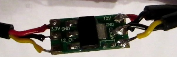

Добрый день! Подниму тему. Камера, похоже, окончательно накрылась
Прошлым летом включалась через раз, потом перестала. Выяснил, что сдох преобразователь 12 В -> 3.3 В. Дико грелся и не держал нагрузку. Соорудил свой преобразователь на LM317, этого ремонта хватило до вчерашнего дня. Теперь, похоже, что-то коротит внутри самой камеры. Посему, имею вопросы. Нет ли у кого на примете на али камеры, гарантированно подходящей под плафон DaveMF? Сложно ли разобрать плафон и заменить камеру, ничего не сломав? Там половинки корпуса просто на саморезах, не приклеено ничего?

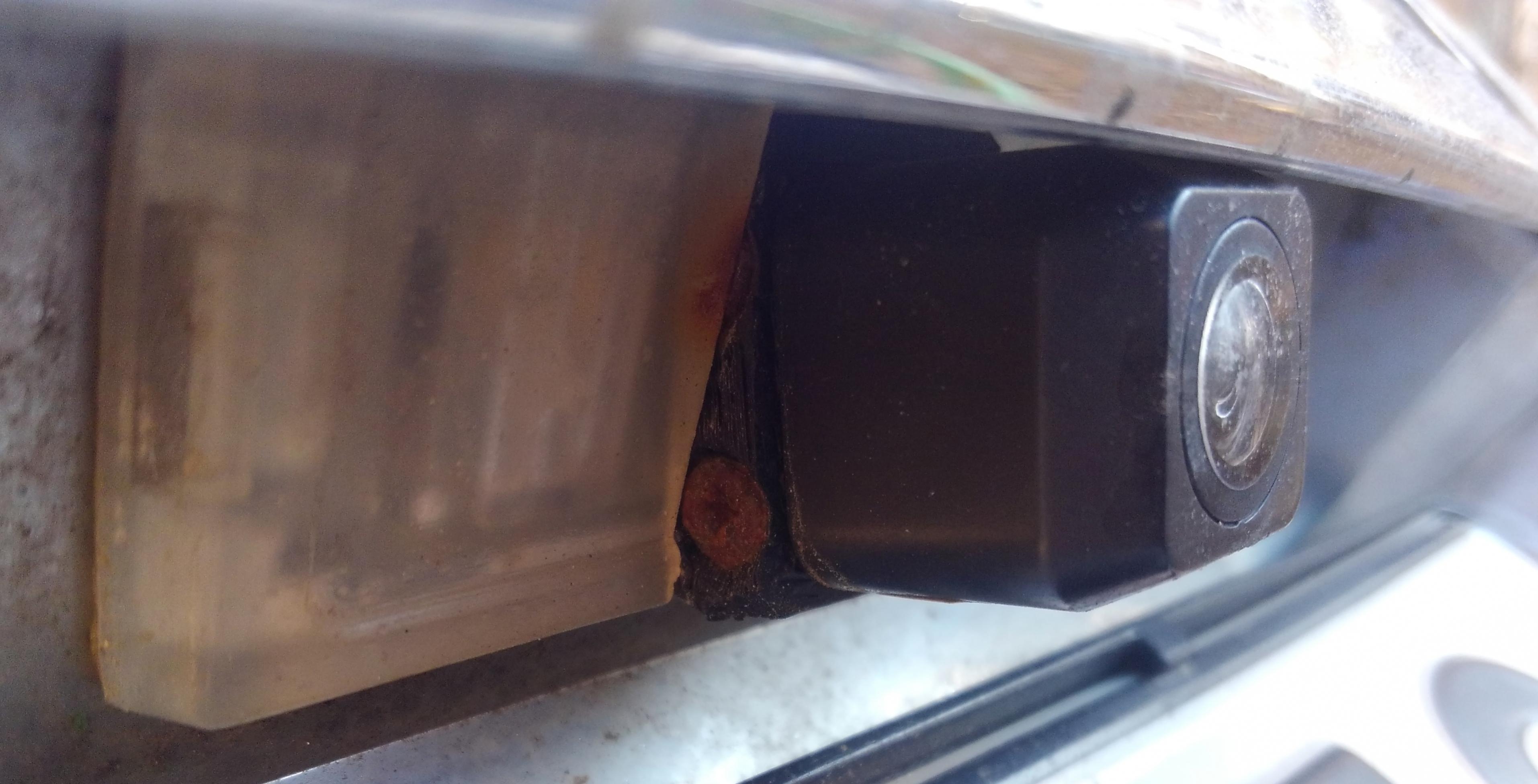

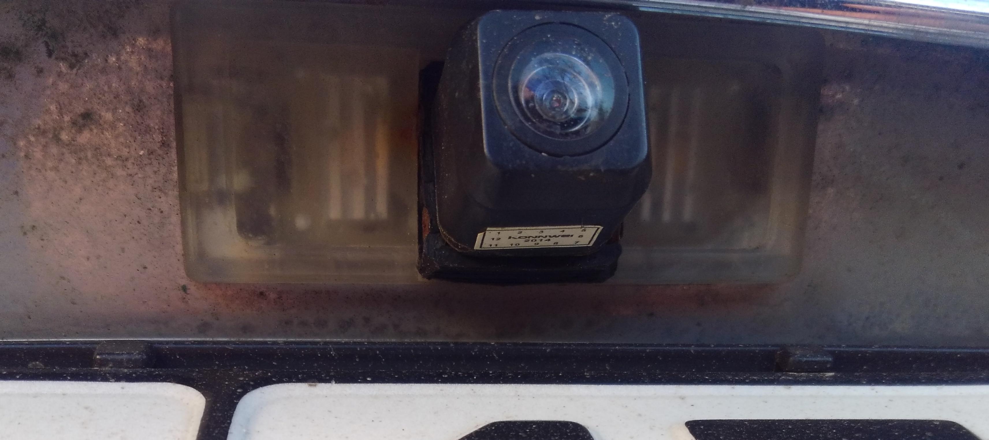

Спасибо. У меня, вроде бы, второй вариант с проставкой?
Если просто открутить старую и установить новую, угол не собьётся?

Я не вижу картинку.
Но если второй вариант, то лучше поставить пластинку сзади.

Поправил картинки. Винтики видны снаружи, значит, внутри пластинки нет?

Да, внутри нет пластинки. Если хотите, то могу прислать такую же камеру, у меня ещё осталась парочка.

Критик, Внутри этого "разветвителя" живёт такая вот платка:
именно она у меня прошлым летом и накрылась.
Конструкция Дастера тут ни при чём. Это универсальная китайская камера.
