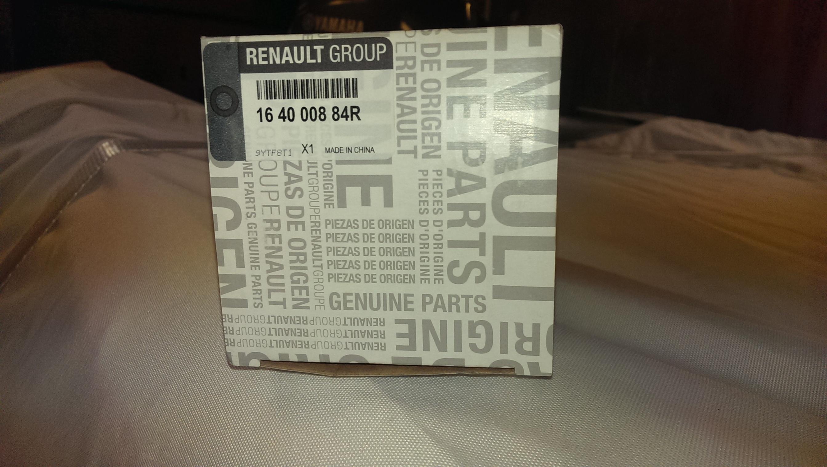

Полазил по автодокам, экзистам и еще одному местному порталу запчастей. Означенных в шапке фильтров нигде нет в продаже. (шапку пора менять?)
Есть только 164000884R ну и Асамы всякие в аналогах вылезают.
Что это за фильтр такой? Китайский штоли? Почему то цена на него сильно ниже, чем на 7701478547(6).
Или может Рено специально для российского ДТ изобрела этот фильтр?
Я, если честно, то как то очкую его ставить...

Сообщение от Modigar
мне ОД на крайнем ТО такой поставил - маде ин шина написано, так что да действительно
Китайский

Сообщение от HID
А всяких надписей типа "Делфи" нет?

Мне в этот раз пришлось покупать у ОД фильтр, т.к. времени заказывать и ждать не было, так вот тоже продали китайский....

Заезжал в гараж сегодня,фильтр сфоткал,в запасе лежит...На 80000 менял,покупал у дилера точно такой же,и снял такой же,поставленный дилером на 40000.
ID:	74481   Нажмите на изображение для увеличения
