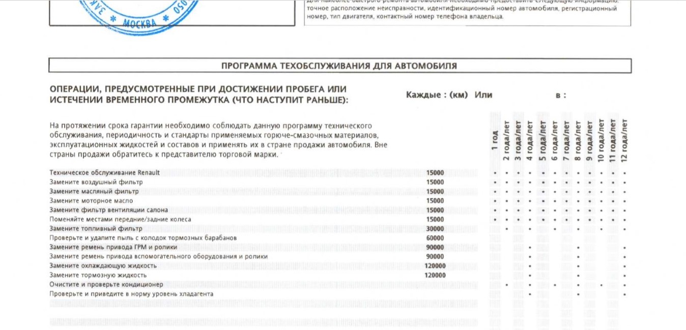

На рестайле ремень ГРМ меняется уже через 90000км.
Откуда информация?

Сервисную книжку посмотрите.На рестайле межсервисный пробег увеличили с 10000 до 15000 километров,вот и меняется ремень теперь уже через 90000 вместо 60000 ...
Посмотрел еще раз. У меня рестайл. Т.о. через 10000. Замена ремней через 60000.

Как-то странно, у меня то же рестайл ТО - 15, ремень - 90

Мой первый дизель рестайл 2015г, менял ремень каждые 90-ремень был живой. Главное ставить оригинал.
Сейчас так же буду менять через 90

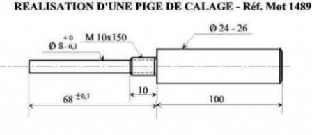

Вопрос по фиксатору коленвала: каков размер резьбы на фиксаторе? На чертеже, что на первых страницах указана резьба М10x150. Токарю такой стандарт не знаком.

Может М10 шаг 1.5 а 150 длинна
М10 диаметр болта шаг резьбы 1.5 мм 150мм скорее всего длина болта или стержня после резьбы (который как бы писюн) Помойму колено проще другими методами законтрить или просто выставить по метке, много раз приходилось ремни менять никогда не контрил коленвал ,просто по меткам ставил и все,главное проверить прокрутив не менее 2х оборотов вручную гаечным ключем, убедившись что ничего ни куда не упирается.Там достаточно того что распредвал фиксируется.

150 не длина, точно. Решено было сделать резьбу М10x1,5 . Думаю, фиксатор лишним не будет. Сложностей с изготовлением нет. В дальнейшем, если кому нужно, могу дать попользоваться)
Чертёж был взят на странице 2 темы, сообщение #32.
Не будет. Будешь затягивать болт - поймешь.

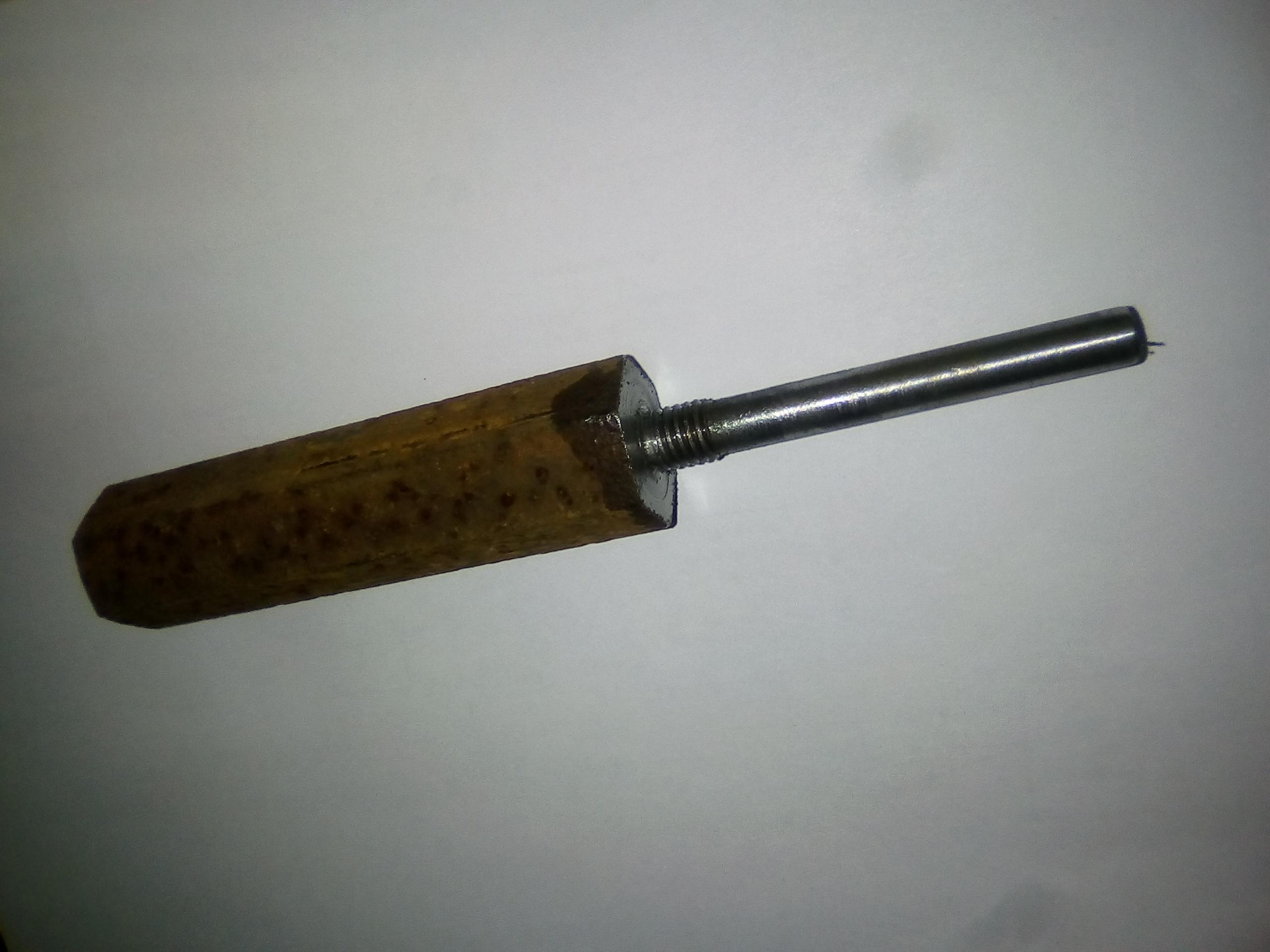

Заменили ремень и ролик. Фиксатором не пользовался. Сам процесс замены ремня ничего сложного не представляет. На оригинале ремня есть три метки для шестерен. Много времени затратили на снятие кожухов ремня. Методики по замене здесь расписаны. Спасибо форумчанам!

А чем фиксировали колено или шкив при затяжке? Я обыно пользуюсь удавкой (заводской для шкивов приспособа)
https://yandex.ru/images/search?pos=...=39&rpt=simage
поэтому с фиксатором не заморачивался но на дастере пока ремень не менял но весной планирую.

Старый болт коленвала, замена которому не успела прийти вовремя, затягивали удерживая колено включенной 5 передачей и нажатой педалью тормоза.

Очень важная процедура!
не дотянешь открутится и разобъет носок колена,перетянешь болт лопнет или резьба потянется, ОБЯЗАТЕЛЬНО! динамометрическим ключем требуемым моментом и на фиксатор резьбы средней прочности (синий).А родной болт если не деформирован те от руки свободно закручивается то ничего страшного я обычно никогда не меняю но и тяну только динамометрическим ключем.
