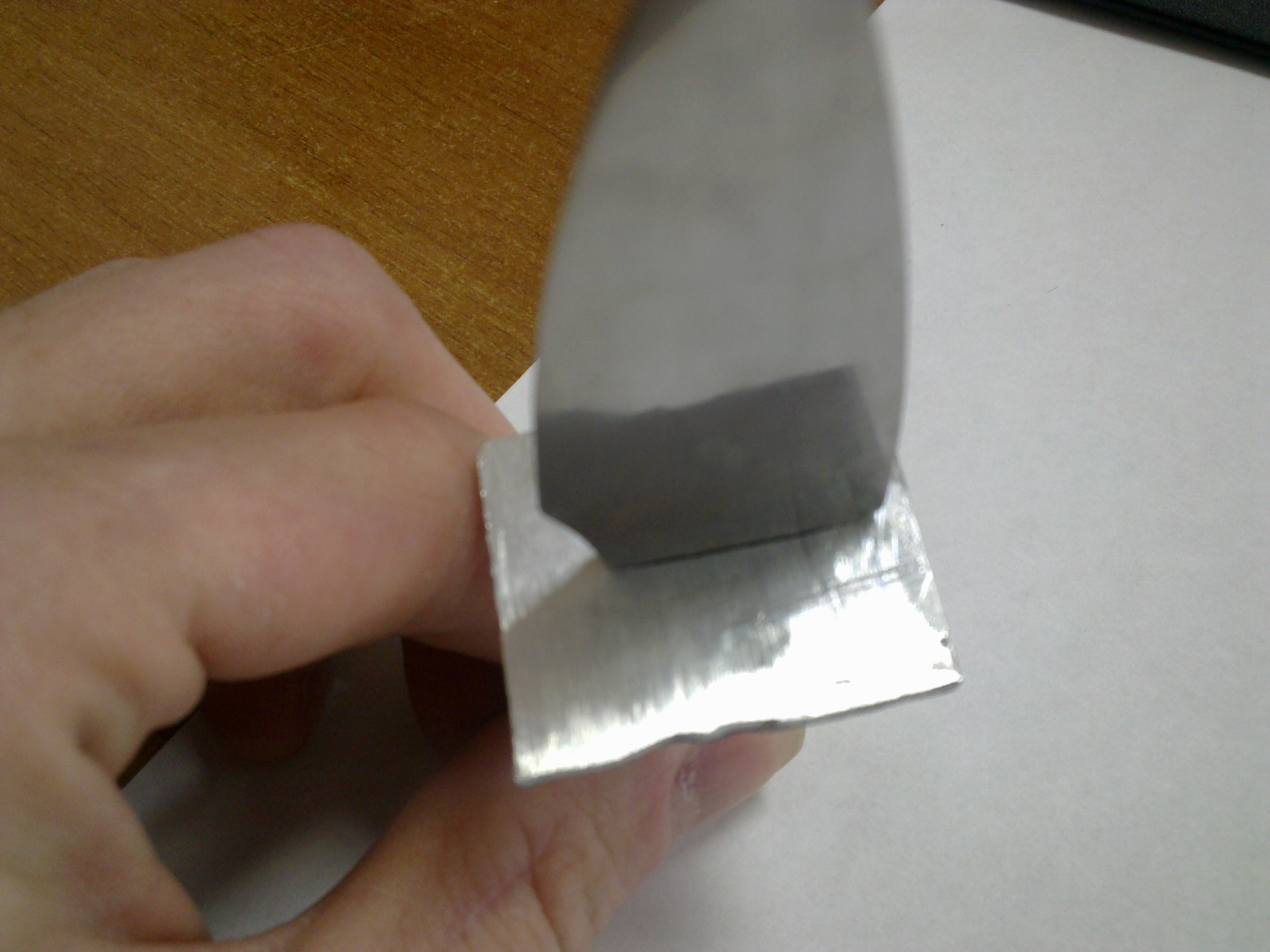

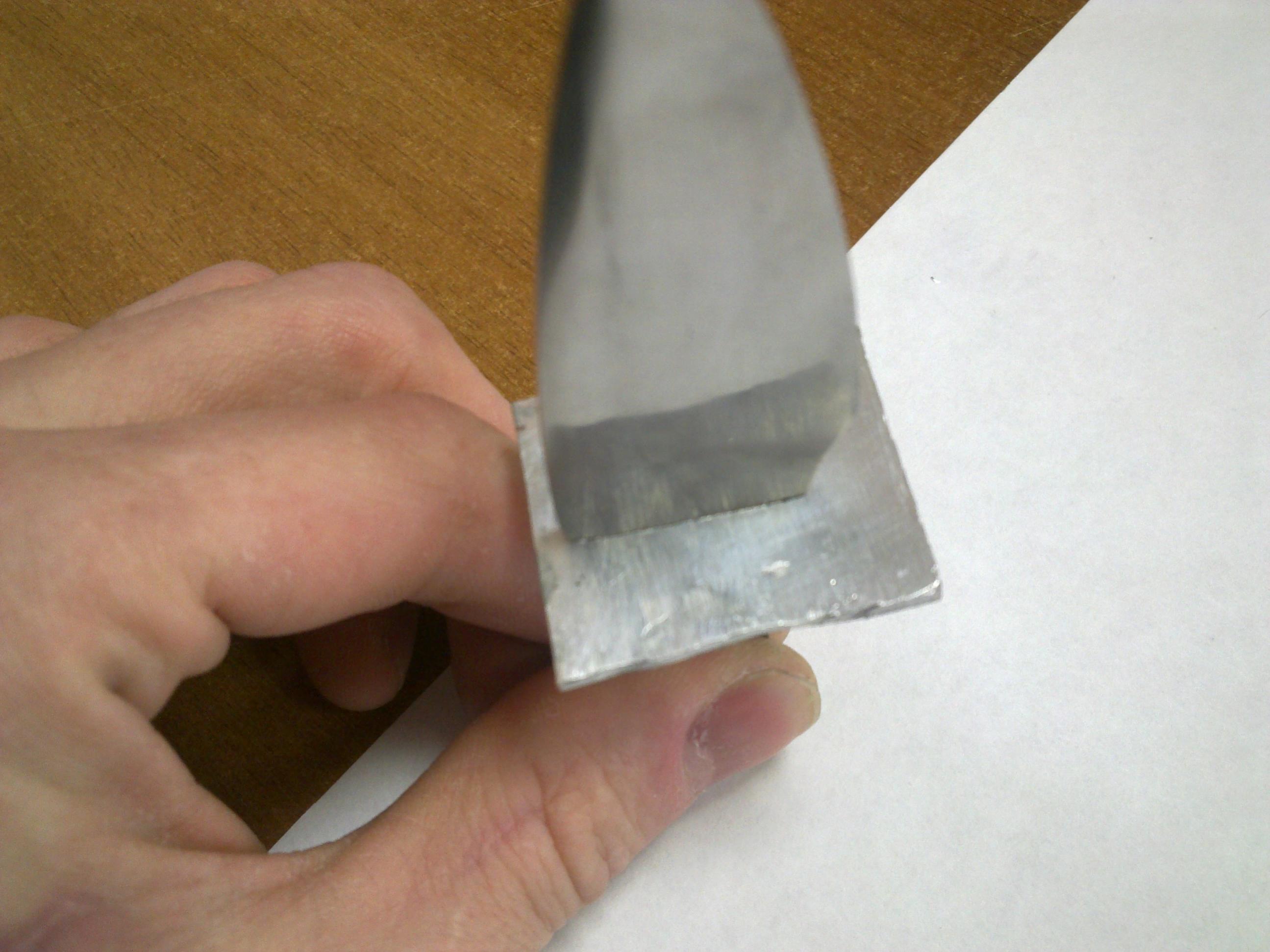

Дошло дело до больстера на шейник. Задумался о выборе материала. В наличии: люминька - корпус от электрочайника, толщина 2,2 будет после обработки, латунь, толщина 2,5, медь не помню уже толщину - около 1,5 мм.
Попробовал из люминьки:
Подгонка толком не получилась, но можно спрятать дятлингом или постараться подстучать еще, на крайняк можно и переделать. Да собственно и не очень-то старался - сделал пробник, чтобы посмотреть как будет обрабатываться и примерно выглядеть, плюс опробовать технологию. Люминьку-то не жалко, если испорчу - дофига ее. Смущает то, что люминька будет пачкать, во всяком случае на бумаге следы "простого карандаша" оставляет. Зато обрабатывается легко.
Из латуни наверно будет получше? Хотя опять же - окислится жи - некрасиво станет.
Нужно еще надфиля прикупить нормальные, а то что-то алмазными не але по цвет. металлам работать.
Хвостовик кстати просверлил - решил нарастить чуть шпилькой. Сверлил шуруповертом со сверлом по кафелю - просверлилось легко, но сверлить нужно аккуратно с маслом - сверлышко хрупкое, если закусит - может расколоться.

Спуски на шейнике, замылил Что-то никак невкурю как сохранить грани при шлифовке

Серега, с цветметами лучше не связываться, не практично. Титан, нержа, незильбер- это всё наше, пилить хуже, но в дальнейшем будет радовать. Ну если нет возможности, латунь-медь нужно патировать, вместо люминя, дюраль и всё равно оксидировать. С надфилями засада, нормальные это из СССР или валробовские, но ценник просто космос. Щель на больстере уберёшь если сжать пластину тисами, обычно немного не допиливаешь, клин между кожанками в тисах, больстер набиваешь через хвостовик, по отпечатку припиливаешь.
---------- Добавлено в 17:20 ---------- Предыдущее написано было в 17:19 ----------
Спуски на шейнике, кстати замылил Что-то никак невкурю как сохранить грани при шлифовке
Легко, сначала спуски делаешь, а потом плоскость клина.

там плоскость клина если узкая полоса остается - на руках ее разве получится отшлифовать, сохранив геометрию?
А думаешь нафига я делал это. Чугуний и алмазная паста помогают, плюс ещё продольный сатин получается.

WolfAlex, Это притиры ведь? Ты ими просто на руках шлифуешь? или приспособа какая-нибудь есть? Так то я наждачку тоже на оправку из текстолита ложу, но все равно в руках играет она при шлифовке и грани постепенно замыливаются...

Клин хвостовиком к столу прижимаешь и движениями к себе-от себя притирами возишь(при этом видишь след на клине), контролируя параллельность рук по отношению к плоскости стола. Всё придет с опытом, километром шкурки и килограммом пасты.
ну в принципе так и делаю... буду стараться лучше
Может шкурка "ерзает" и провисает, приклей простым двусторонним скотчем.
