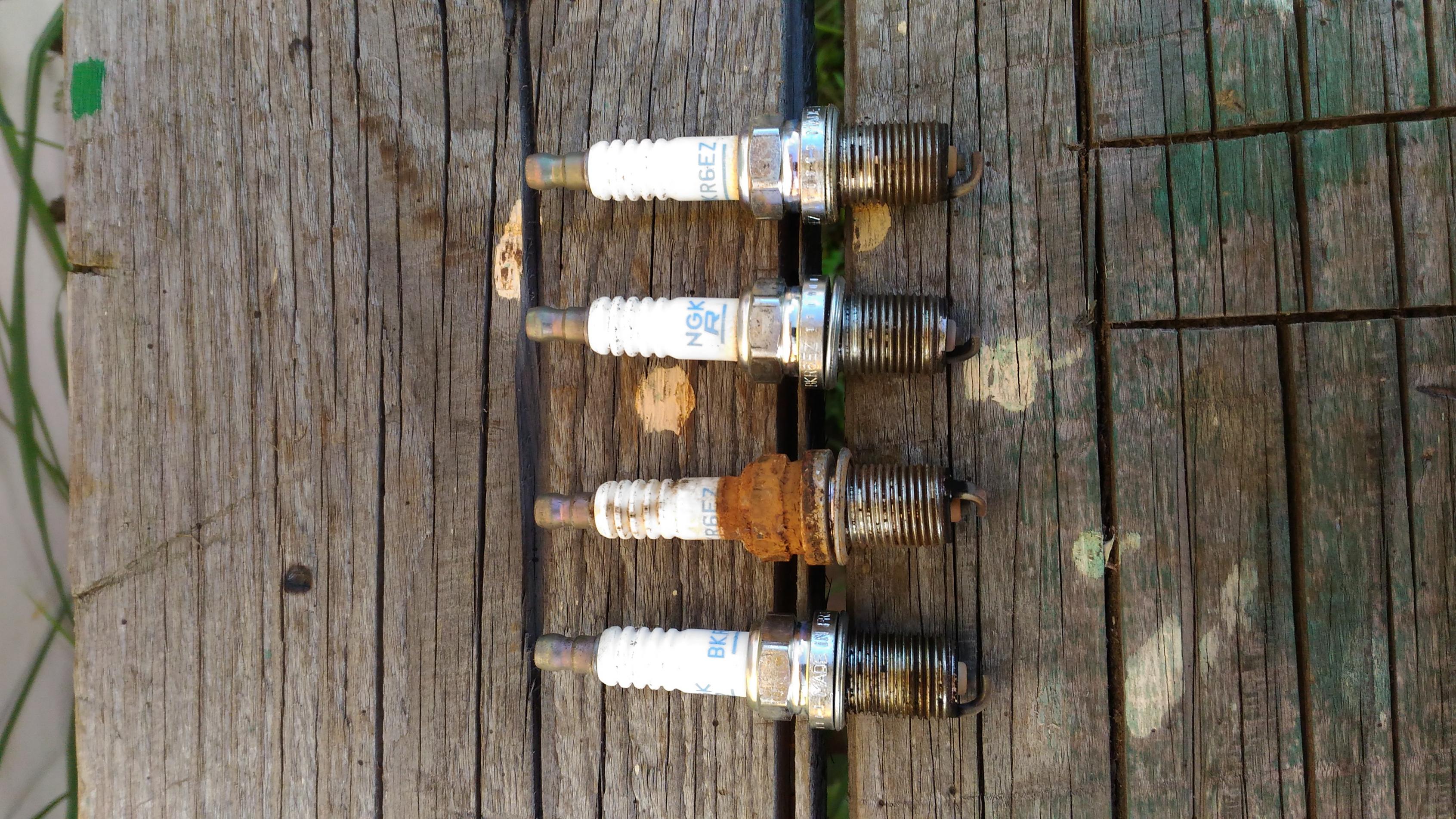

Добрый вечер! подыму тему, был у меня такой-же симптом, как здесь форумчане описывали, причина оказалась в третьем цилиндре, справа налево!
Фото прилагаю!

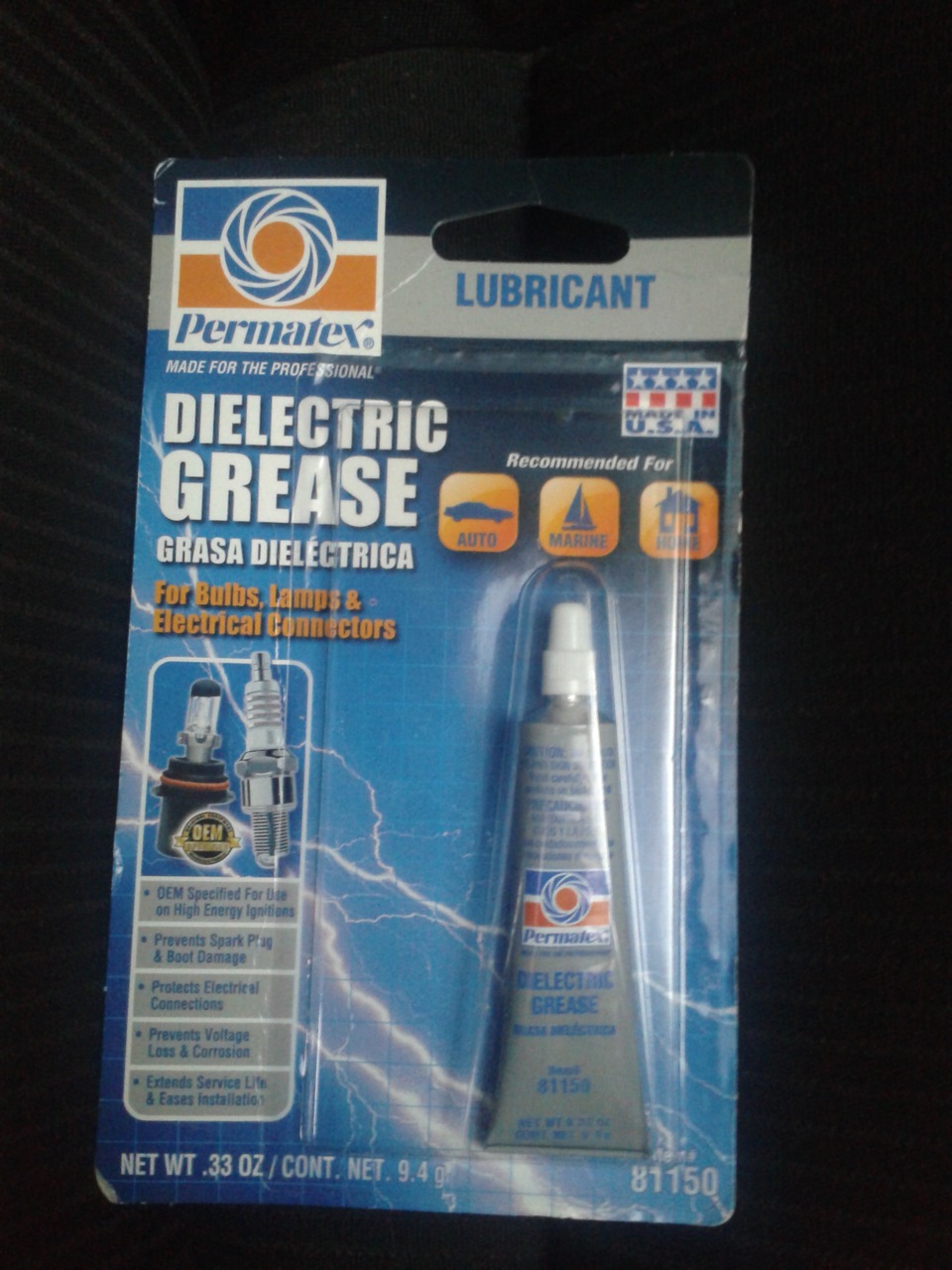

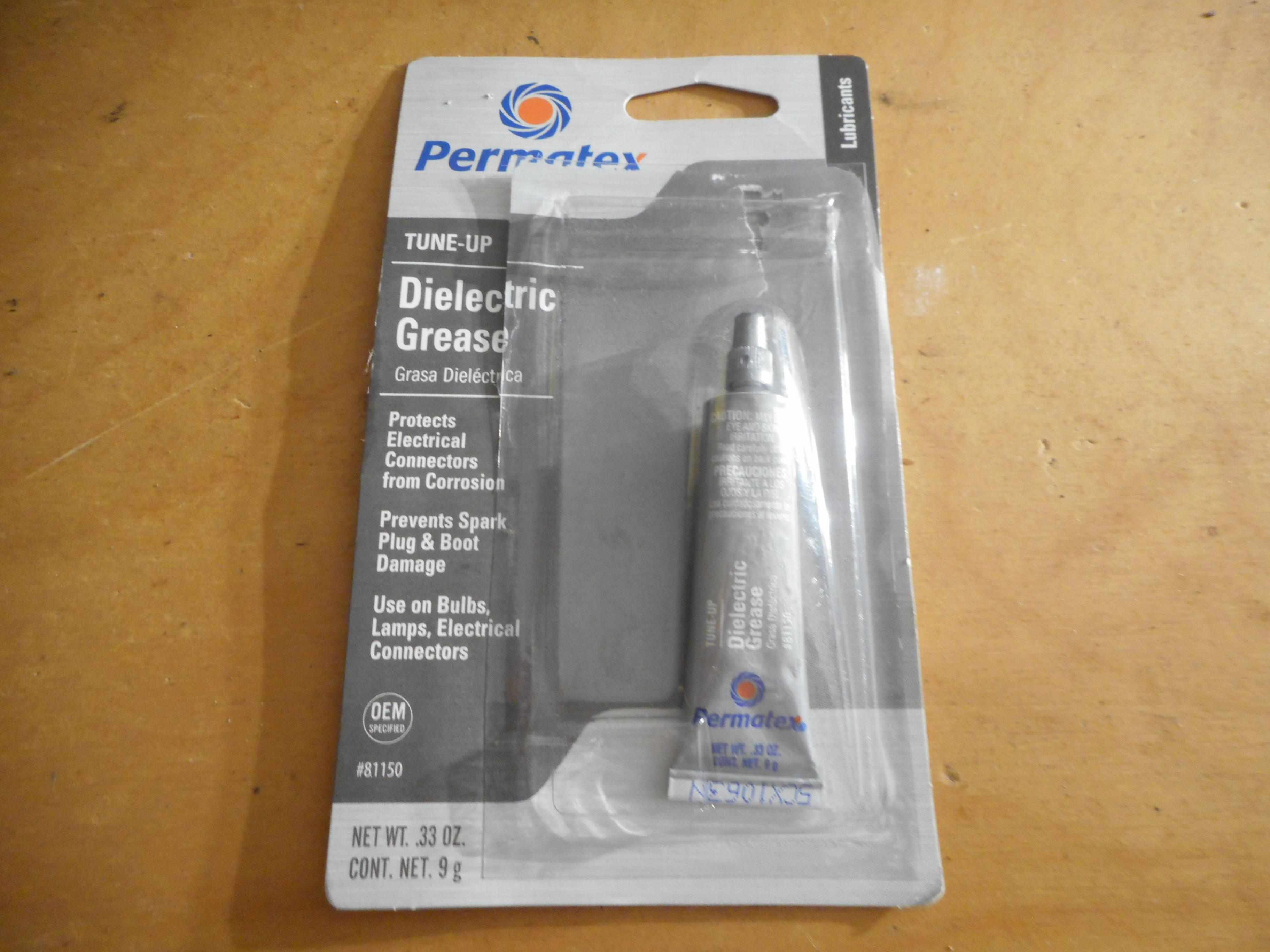

Кто мазал катушки такой смазкой?
PERMATEX 81150 - 200р
Есть инструкция от производителя
ИНСТРУКЦИЯ ПО ПРИМЕНЕНИЮ ПРИ ОБРАБОТКЕ КОЖУХА СВЕЧ ЗАЖИГАНИЯ
Для достижения лучшего результата наносите продукт на чистые, предварительно высушенные поверхности!Dielectric Tune-Up Grease - схема
Убедиться в том, что зажигание отключено.
Чистой ветошью очистить детали.
Нанести тонкий слой на внутреннюю поверхность колпака свечи.
Нанести тонкий слой на керамическую часть свечи.
Надеть колпак на свечу зажигания.
Последний раз редактировалось Сергей159; 21.11.2016 в 08:07.
21.11.2016, 08:07
#33
Регистрация: 25.10.2014
Сообщений: 2,817
: 4679
Был(а): 09 июн 2025 01:36
Автомобиль: Laguna 3 M9R AJ0
Re: Катушки зажигания
На внутренний край колпачка катушки. Валик, 1-2 мм.
