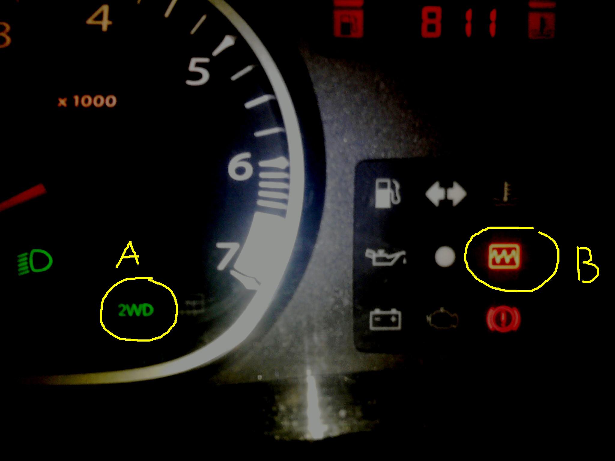

Коллеги! Возможно вопрос - баян, но тем не менее...
Приползаю вечером по сугробам к дому на 4wd + lock (у нас щас так: снег идет, а дворники на отгуле/больничном/в отпуске... Паркуюсь, глушу... С утра завожусь, трогаюсь и вижу такую картинку перед глазами (см. фото)...
Вопрос: почему включается режим 2wd (поз. А) и что обозначает значок (поз. В)? После оставновки, глушения, заводки значочки исчезают и режим 4 wd включается...

Сообщение от Sman
Точно баян, уже год эту тему обсасывают.

Сообщение от Sman
Так то да, но в этой ветке обсасывают опыт хохлов, а мне интересен опыт соотечественников на дастерах, собранных на Автофрамосе...
Вот последний пост
Сообщение от Артем С
съездил к дилеру (Сыктывкар) там взяли и прошили, сказали что производитель устранил глюк, завтра проверю, но при выезде от дилера (машина стояла на улице при -15) действительно глюка не было (машина соответственно была ледяная). будем наедятся что реально устранили.
Там практически все наши уже.
А вот решение на Украине.
Сообщение от instruktor
У нас ситуация такова. У ОД есть перепрошивка блока управления полным приводом, согласно техническому решению 9152.
05.12.2012, 16:46
#34
Регистрация: 25.06.2011
Сообщений: 239
Время онлайн: 2 д. 5 ч. 34 мин. 45 сек.
: 392
Был(а): 07 дек 2014 22:01
Автомобиль: Renault Duster 2012 г. 2,0 л, 4WD, МКПП & Toyota RAV4 2013 г. 2,0 л, 4WD, CVT
Re: Не включается режим 4WD
Ясно, короче, надо в ОД ехать - прошивку менять...
