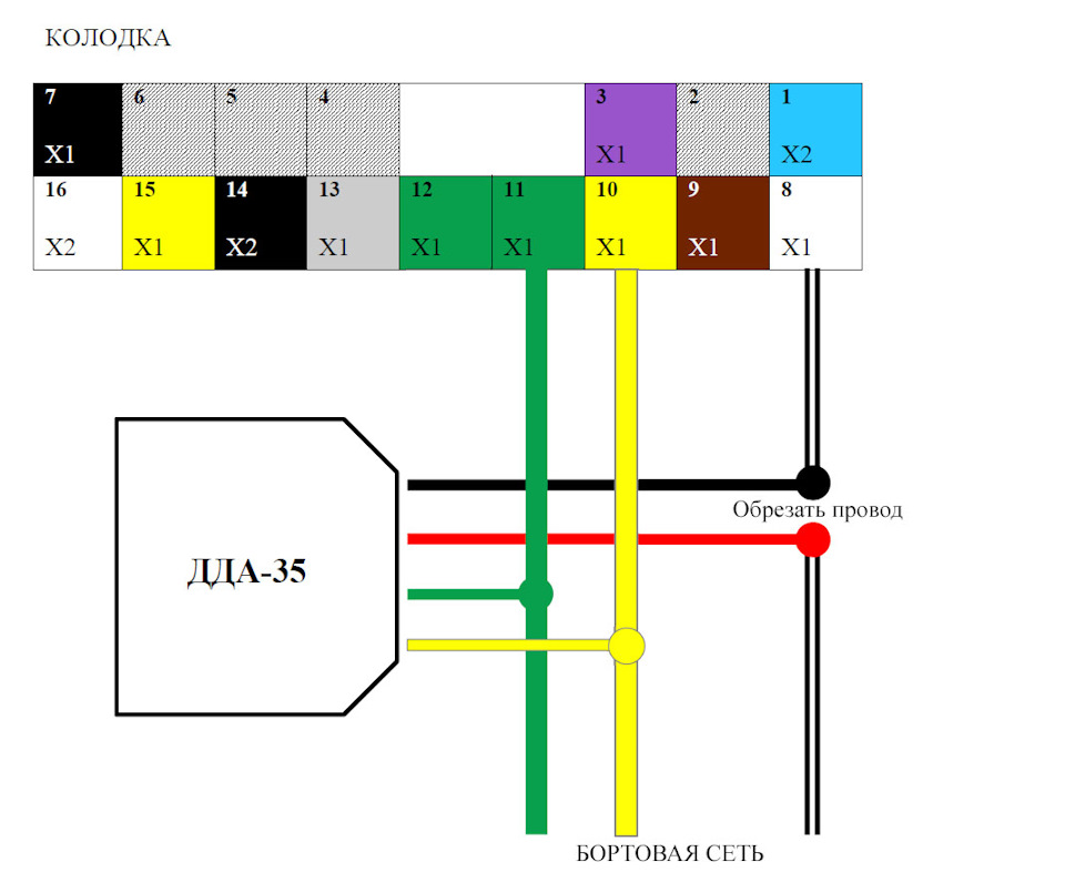

поставил датчик дождя ДДА-55 на рестайлинговый 2015-, пришлось только реле добавить в схему. Есть кроме самого датчика, функция регулируемой паузы:

Alex123007, на рестайлинг вроде рекомендуется ДДА-35 ?
А кем рекомендуется?
Ну значит я буду первым! Но уже точно не последним, так как производителю отписал тоже.
Старый 15.12.2017, 14:33   #33
Сергей В.К.
Аватар для Сергей В.К.
Онлайн: Сергей В.К. вне форума
Был(а): 30 мая 2025 13:13
Адрес: Мос. обл.
Автомобиль: Дастер 2.0 4х4 мкп Luxe Privilege
По умолчанию Re: Регулируемая пауза работы стеклоочестителей
Производителем рекомендуется. Я приобрел ДДА-35 но поставить пока нет возможности.

Сообщение от Сергей В.К. Посмотреть сообщение
уже нет. Мне он прислал дда-55, вместе с ним думали как поставить. Потом он сдался и предложил вернуть деньги. Но я с помощью знакомого дожал дда-55. Производителю отписал и выслал схему..
Я летом уточнял и покупал, но возможно уже новый вышел.
А чем он лучше ДДА-35 ?
универсальный, можно подключать как по+, так и по -,есть регулируемая пауза. Зайди на сайт http://dda-viko.ru/, там подробно.
ставить 30 минут от силы:
Нужно в профильную тему переходить, я там тоже отписался по этому поводу.
