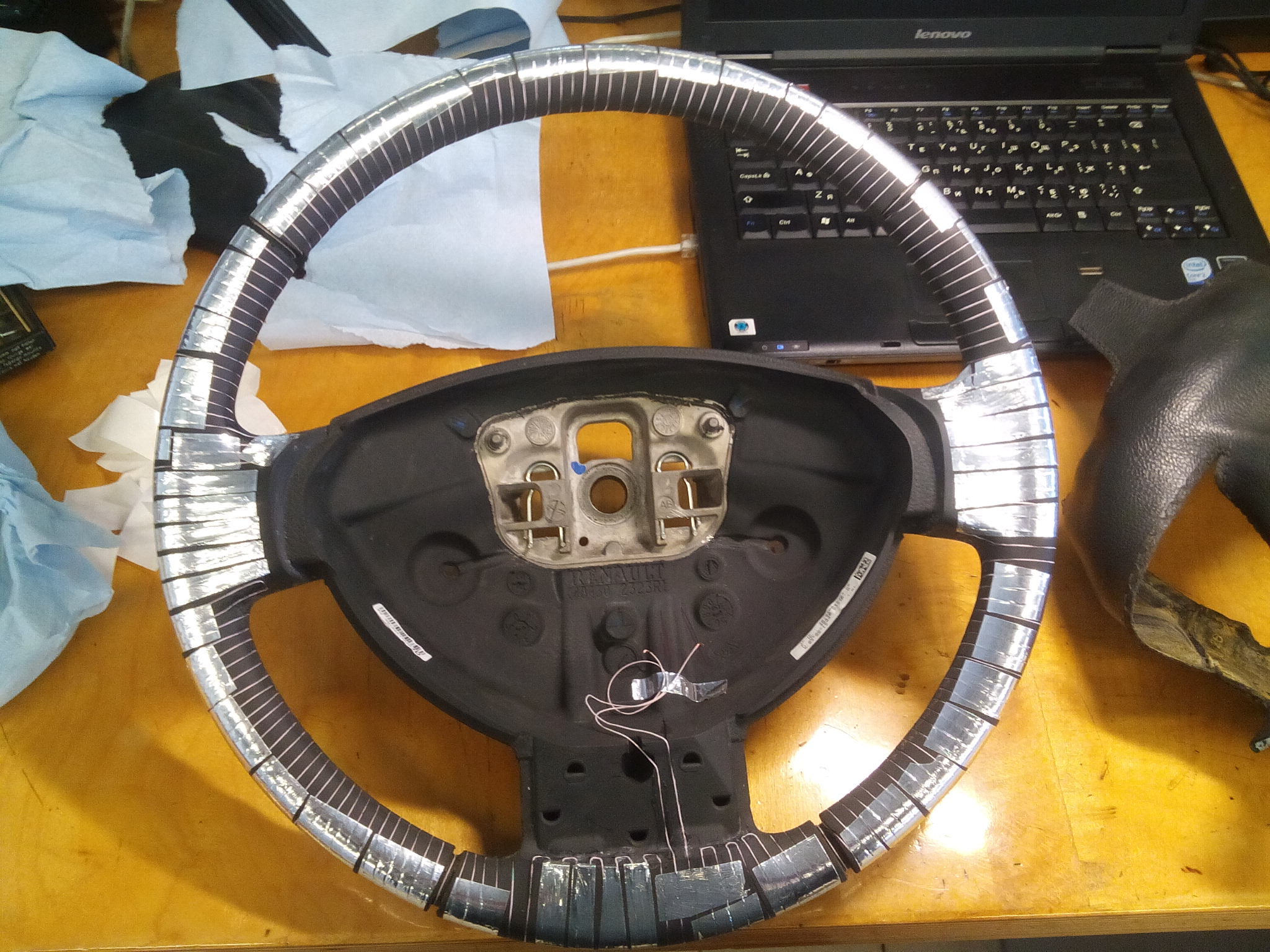

То же задумался сделать подогрев руля, но не куроча руль, подогрев будет делаться в мягкой накладке на руль, распарывается по шву, во внутрь укладывается нагревательный элемент и всё прошивается на место.
Не хочется курочить руль. Подключение делать не скользящим контактом а шлейфом. Как делается в машинах с кнопками на руле.
Сейчас ищу из чего делать нагревательные элементы. Медный провод, нихром, углеволоконная нить.
Как-то так, мне нравится.

Чехол руля успешно модернизирован, греется примерно до 50 градусов, это лёжа на столе.

Установил чехол на руль, заметил что надо делать помощьнее или 2 спирали параллельно, сейчас при 14,5 В потребление 3,5А.
Проблема в другом, вчера с час пытался снять подушку с руля, не получилось. Чем снимать-то? Какой-то приспособой? И кто смотрел как провод на подушку идёт, в каком месте гибкость провода обеспечивается?

Я повторил, 2 зимы уже балдею

Я тоже повторил, только не в руль встроил а в чехол руля.

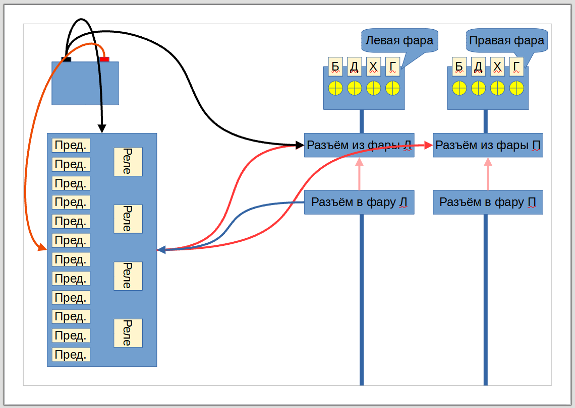

Всем привет! Задался недавно вопросом подогрева руля. Сейчас лето, а значит зима близко) Хочется сделать всё максимально аккуратно, "по заводскому". Вопрос. Кто-ни будь ставил руль от арканы (который похож на руль от дастера 2019 года, фаза 3) с подогревом?

Уважаемые форумчане! Хочу выложить свою недавнюю переделку в машине здесь. Не смог найти подходящую тему и из-за того что я новичок не могу создать свою. В нашей машине, во всех поколениях/рестайлингах и фазах есть серьёзная проблема с головным освещением. Ближний, дальний, габариты и ходовые огни идут напрямую с подрулевого переключателя. На входе стоит предохранитель 25А, на выходе в зависимости от типа света свой (7,5А/10А). У меня той зимой подплавился предохранитель подрулевого переключателя т.к. зимой чаще использовался ближний свет. Решение проблемы казалось не сложным, но хотелось сохранить всё неизменным(не отрезать разъёмы фар). Для этого были приобретены на Али следующие позиции
1) Блок предохранителей (4 реле и 12 предохранителей)
https://aliexpress.ru/item/400079204...685fa6ba39cb0b
2) Разъёмы фар (2 папы и 2 мамы)
https://aliexpress.ru/item/100500230...685fa6ba39cb0b
Процесс изготовления частично сохранился в телефоне, по возможности добавлю сюда, если будет интерес. Ещё быстренько накидал блок схему.
http://www.dusterclubs.ru/vb/attachm...1&d=1628765839
