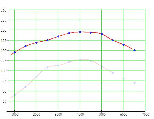

Ермыч
Вы это мне пишите или
BLADE063
, который тему открыл и первое сообщение здесь написал?
Так вы же пишите в общем о проблеме езды на низких(1500) оборотах, нехватки крутящего момента и детонации при этом.
Этим вы вводите в заблуждение:
Крутящего момента на 2,0 предостаточно. Из графика момента видно, что даже на 1000 об/мин он соответствует максимальному для двигателя 1,6
Детонация это проблема качества бензина, смеси и угла опережения
Про "захлебывается" это уж слишком. Инжектор + электронная педаль на исправном двигателе этого не допустят

Alek-han
Ну а тема то как называется и содержание первого поста перечитайте. А Вы пишите, что всё нормально и ни каких проблем нет. Вы не так понимаете выражение "захлёбывается". Вы правы - детонация это проблема качества бензина, угла зажигания, но ещё и соответствия октанового числа степени сжатия, и правильного выбора оборотов. Не собираюсь ни кому ни чего доказывать и спорить. Скажу только одно - нельзя ездить на таких низких (1500) оборотах на передачах выше 1, угробите двигатель, так как на таких оборотах детонация неизбежна. Электронная педаль совершенно не спасает от детонации.

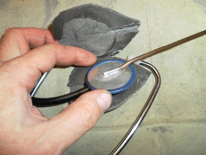

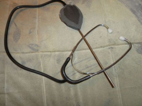

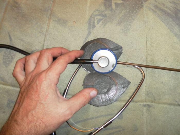

АЛЕКСЕЙ-67
Ищу место стука с помощью медицинского фанендоскопа (но не везде с ним подлезешь), второй вариант - деревянная рейка один конец которой рукой прижимаешь плотно к уху а другим касаешья патрубков, блока цилиндров, труб выхлопной системы и т.д. Где громче прослушивается шум, в том узле и ищи дефект.
Меня этот срособ поиска неисправности частенько выручал.
Берём тонкую медную или латунную трубочку, можно просто стержень, длинной около 50 см.. Один конец этой трубочки накладываем на плоскость кружка, вырезанного из жестяной крышки от банки, по размеру мембраны Вашего медицинского стетоскопа. Припаиваем при помощи припоя и кислоты. Затем вставляем кружок с припаянной трубкой в оправу стетоскопа вместо штатной мембраны. И собранную этим образом головку стетоскопа, обклеиваем плотным поролоном или другим звукоизолирующим материалом. Пол часа работы и готов отличный самодельный автомобильный стетоскоп, не чуть не хуже заводского.

Вот как я сделал.

lorans
Лучше к дилеру заеду, чем изготавливать диагностические приборы.
Этот прибор по возможности должен иметь каждый автомобилист, который знает как у него открывается капот двигателя. Вещь очень ценная по своей диагностической функциональности и совершенно простая в изготовлении. Очень много можно выявить конкретных мест и областей неисправностей, что бы хотя бы иметь представление о том с чем обращаться и на что рассчитывать. В основном бывает, что застучит - капот отрываешь, и своей ушной раковиной по всему грязному и горячему двигателю ползешь, и ни как понять не можешь откуда стук - может от вкладышей коленвала, может от юбок поршней, может от распредвала, может от фазорегулятора, или от коробки, а может вообще от навесных агрегатов, а эта штука показывает даже какой конкретно цилиндр стучит. Впрочем, хозяин - барин, можно дома и градусник в аптечке не иметь - лучше в поликлинику пойти и там температуру измерят. Понятно, что если человек совершенно не разбирается в двигателе даже поверхностно, то ему это конечно не нужно.
