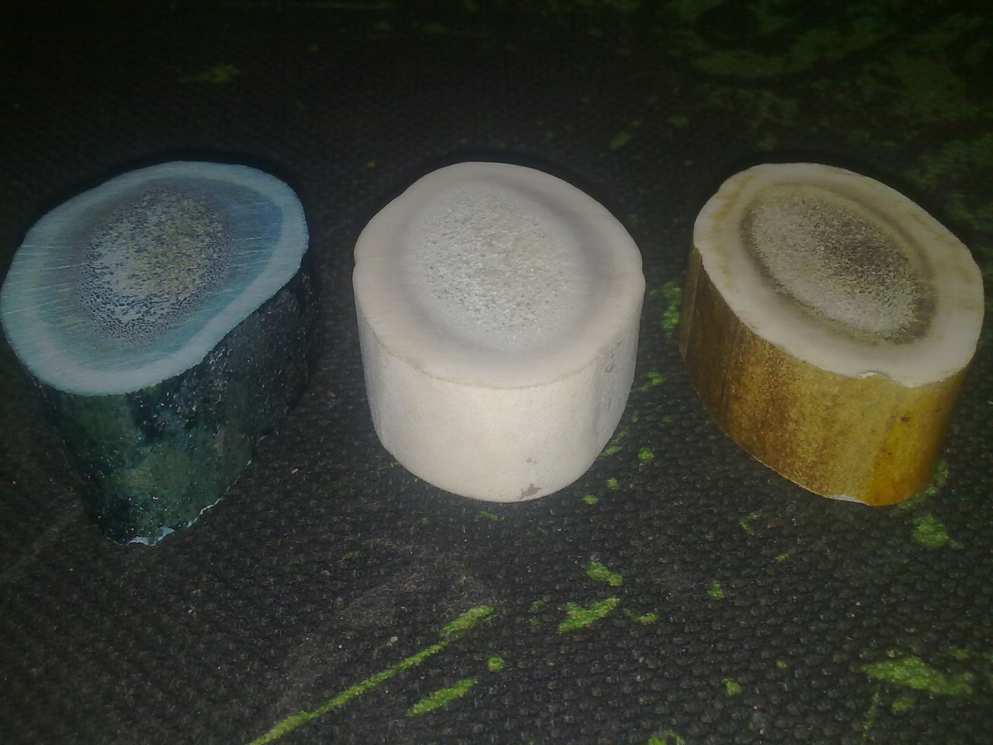

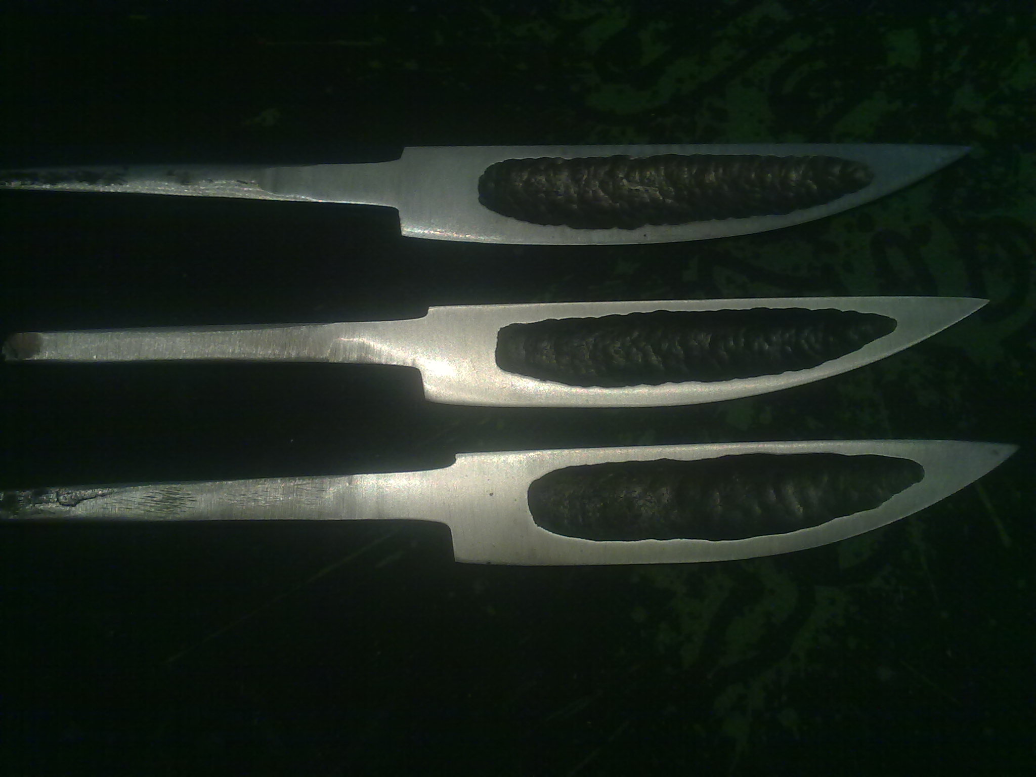

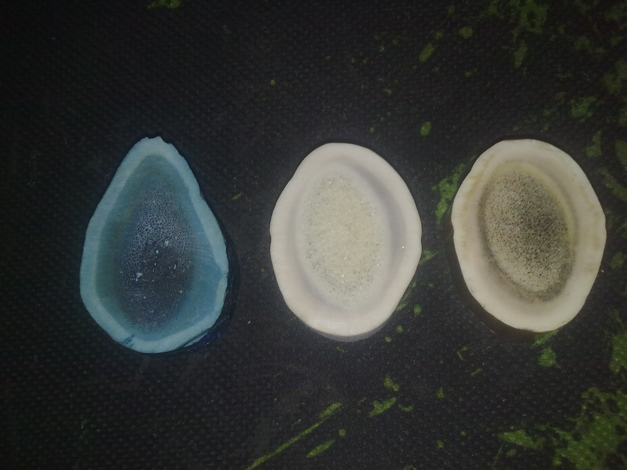

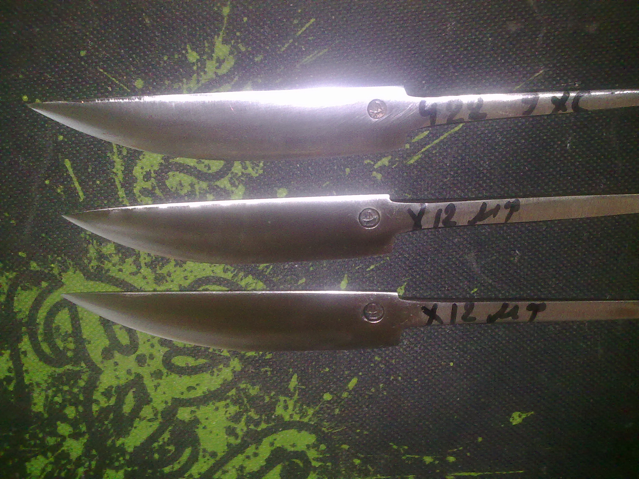

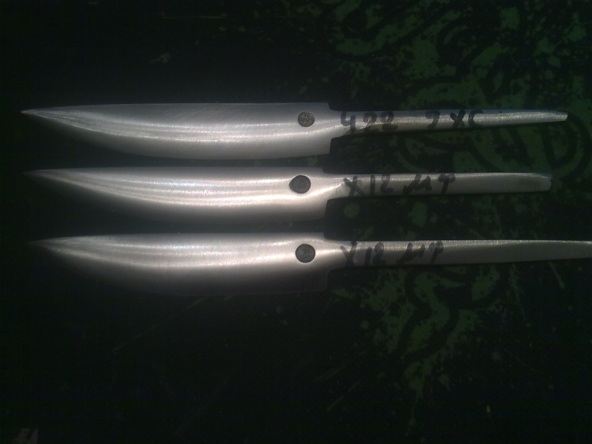

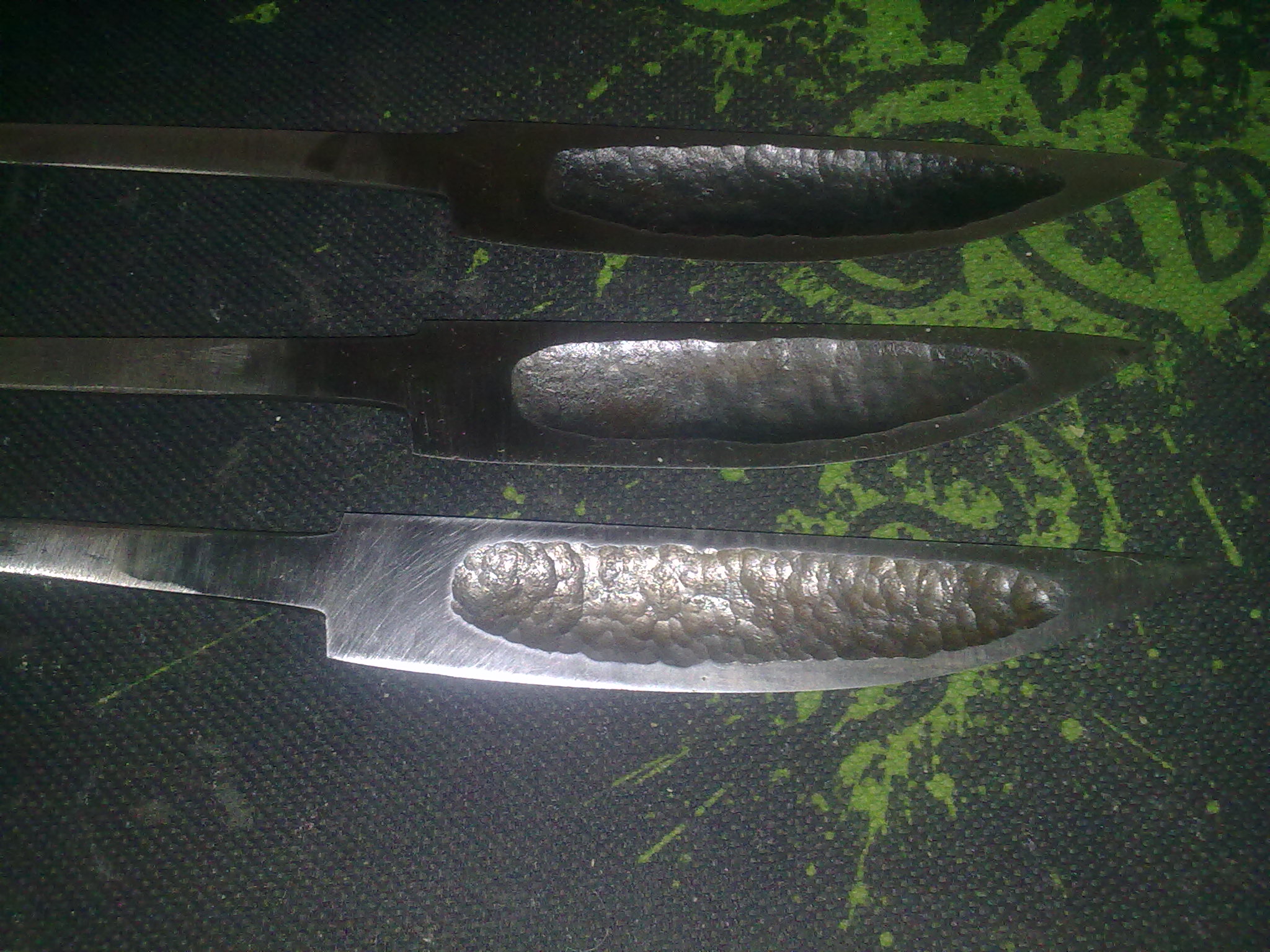

Серега, заразил ты меня якутами. Есть три клина, два мне, один товарищу. Из углерода не захотел, 9хс и х12мф. Сейчас ищу рог на больстер, оказывается не так всё просто, есть оленьи, но они слишком пористые. Отбелил в 30% пергидроле, застабилил, но всё равно не нравится.

Старый 13.04.2017, 15:49   #388
HID
Аватар для HID
Онлайн: HID вне форума
По умолчанию Re: Ножедельство, делаем все что режет и рубит :)

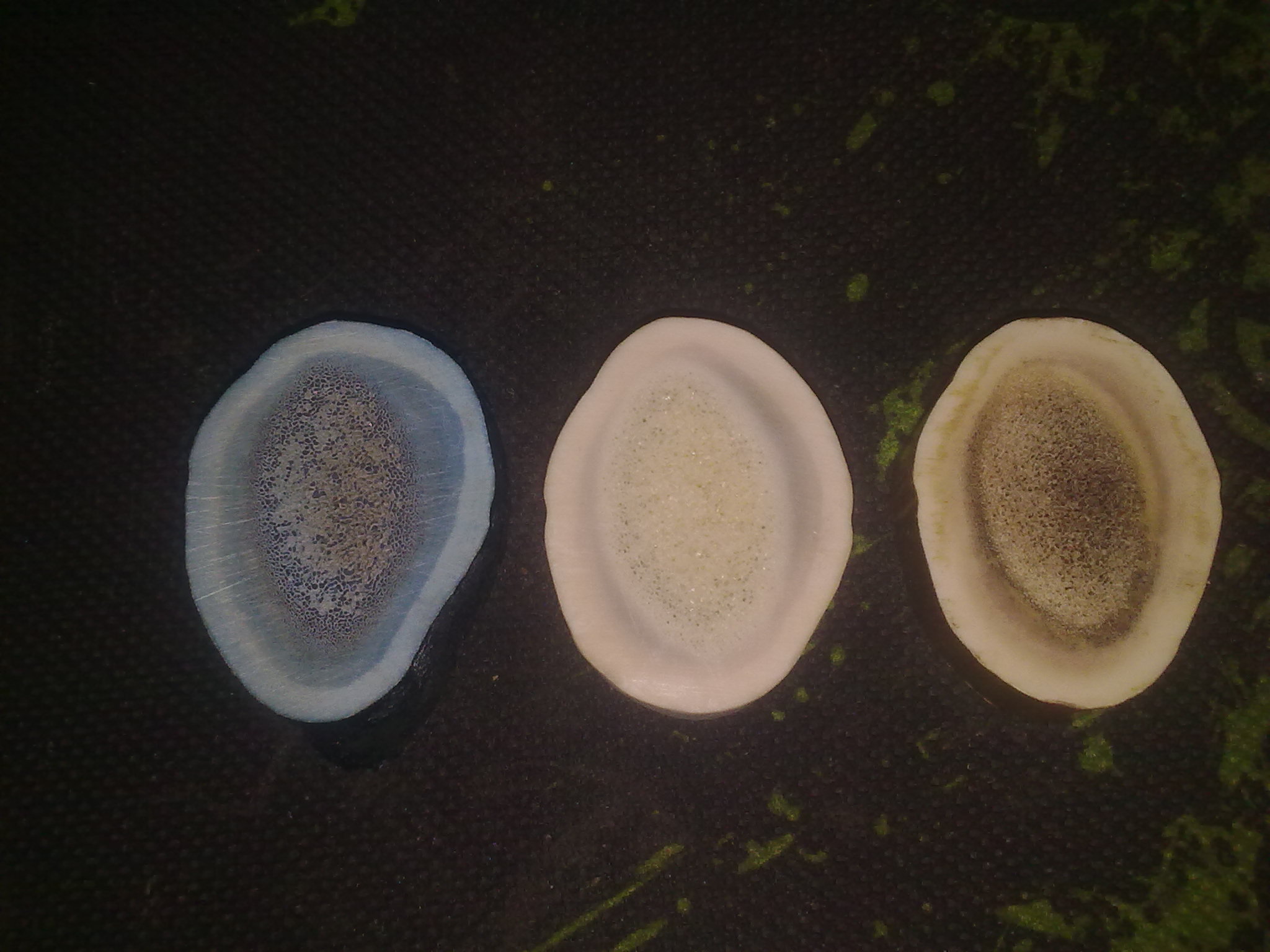

Сообщение от WolfAlex
а если потом цианокрилатом залить?
---------- Добавлено в 17:49 ---------- Предыдущее написано было в 17:45 ----------
Есть три клина,
не рассмотрю - чье клеймо?
Старый 13.04.2017, 16:07   #389
WolfAlex
Аватар для WolfAlex
Онлайн: WolfAlex вне форума
Был(а): 12 июн 2021 14:30
Адрес: Кемерово
Да "запломбировать" не проблема, внешний вид не нравится. Почти земляк, Саня Бондаренко из Новосибирска. Фотки рога: синий стабиленный, отбеленный стабиленный, просто рог.

Старый 13.04.2017, 18:40   #390
HID
Аватар для HID
WolfAlex, посмотри канал Андрея Нечаева - он интересно делает больстеры с таких рогов - пилит его вдоль и в сторону клинка распологает полукруглую часть - тогда наружу будет смотреть плотная, наружняя часть рога, а пористая часть будет только у обуха и РК - там можно и запломбировать. Смотрится такой больстер ИМХО выигрышней, чем если ставить торцом к клинку.
---------- Добавлено в 20:40 ---------- Предыдущее написано было в 20:37 ----------
Отбеливал перикисью?
Старый 14.04.2017, 00:40   #391
WolfAlex
Аватар для WolfAlex
Адрес: Кемерово
Я же говорил, пергидроль, та же перекись водорода но концентрация 30%. Держать в растворе рог не более суток, чем меньше тем лучше, можно(даже нужно) поверхностно отбелить уже готовый больстер. Я провожу опыты с рогом, потому просто отрезки рога.

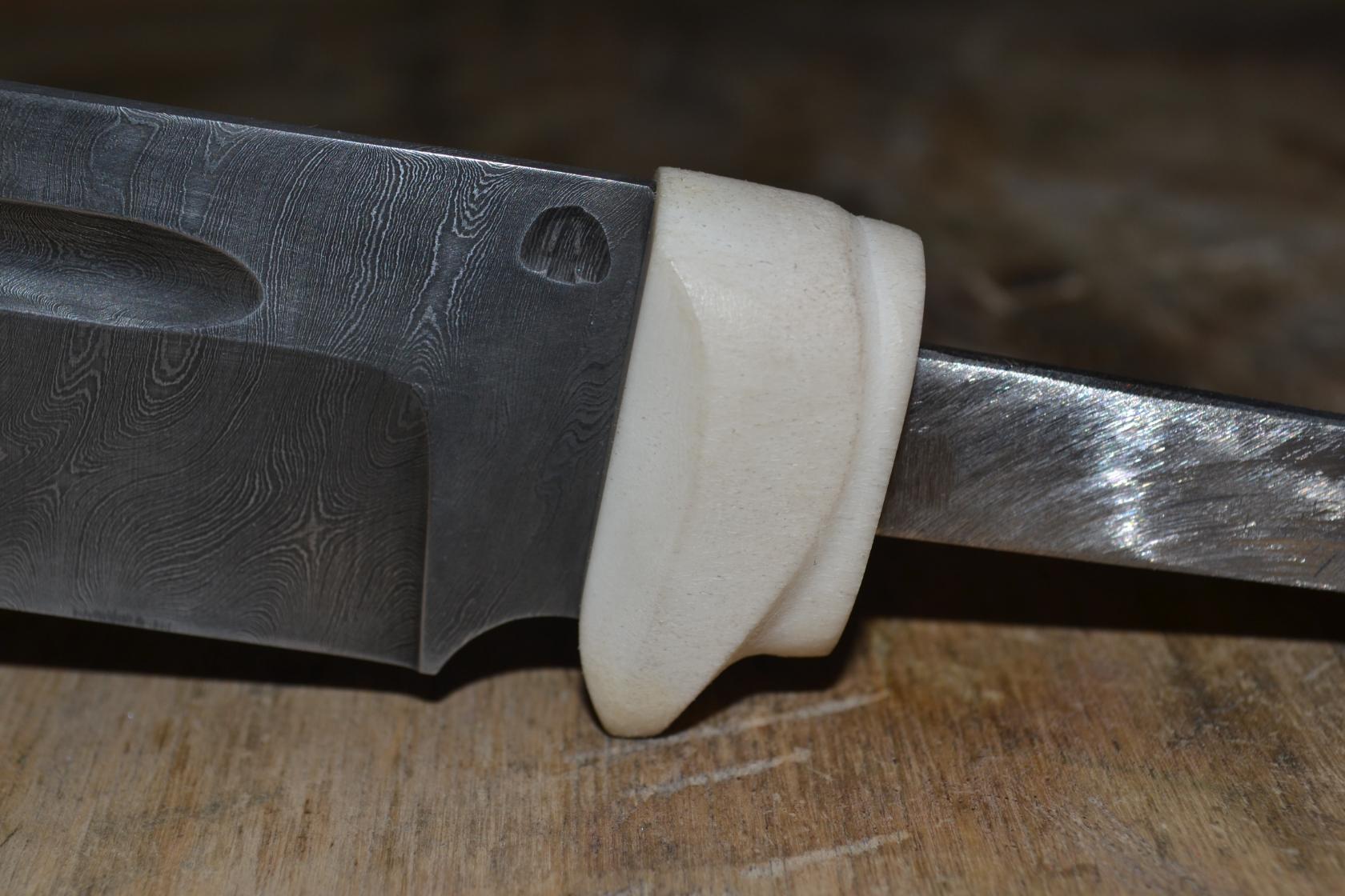

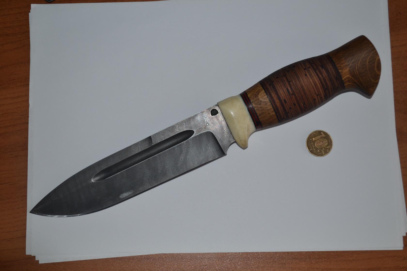

https://i.mycdn.me/image?id=83937862...2nmXc6yf-oOYuE
https://i.mycdn.me/image?id=85371981...DpO5W1Jno2va10
не соображу, как вставить картинку
ID:	108658   Нажмите на изображение для увеличения

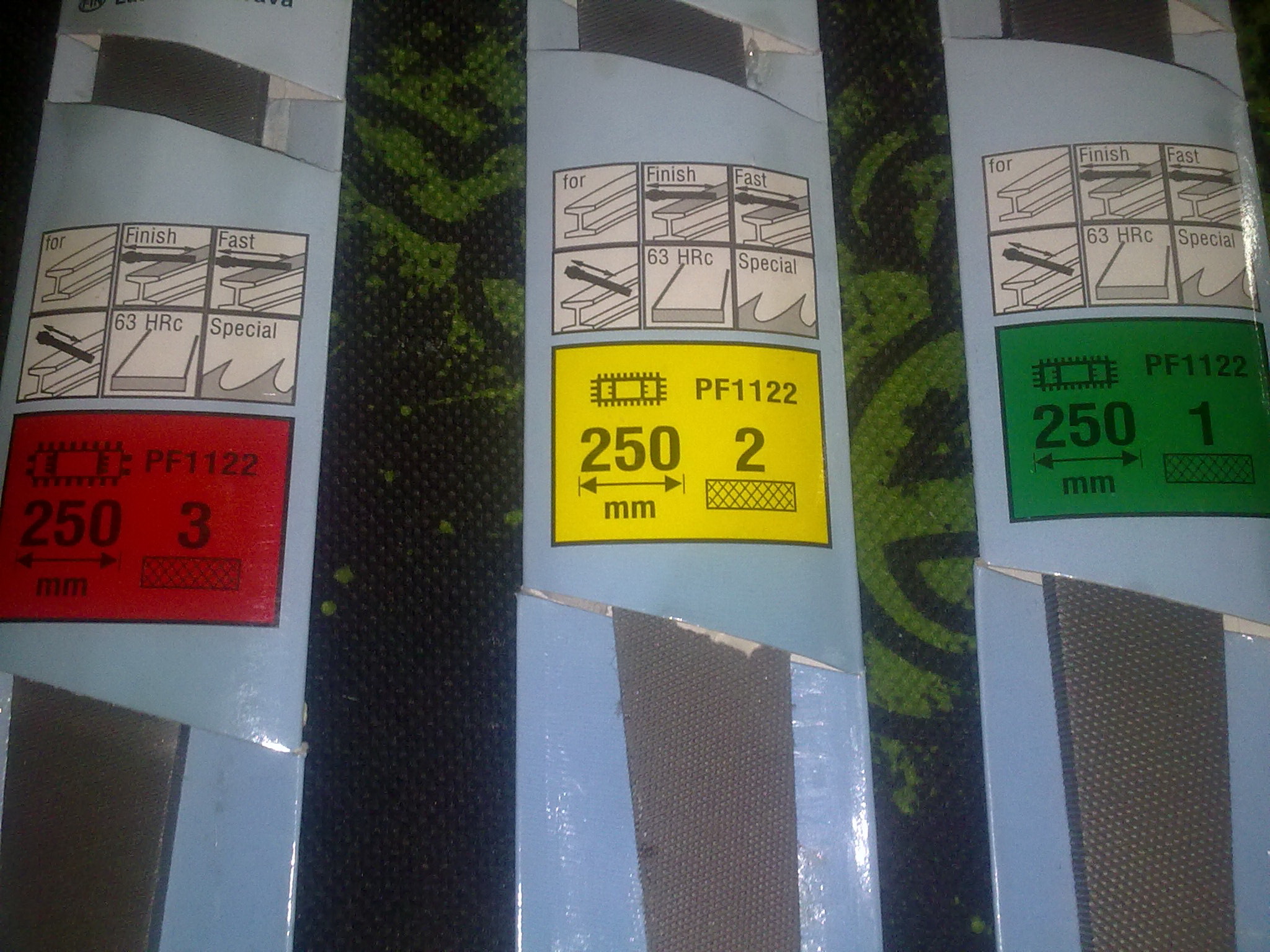

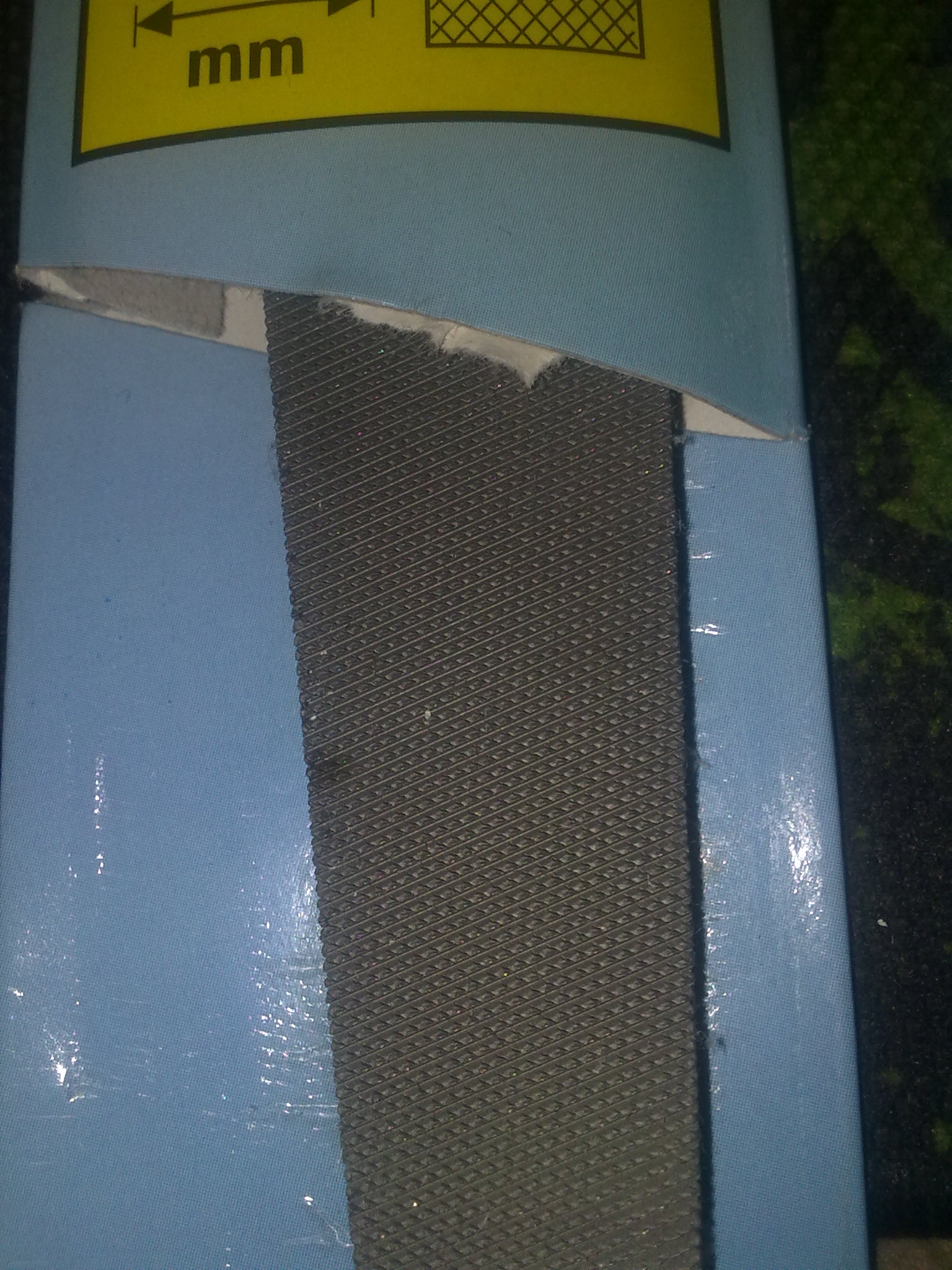

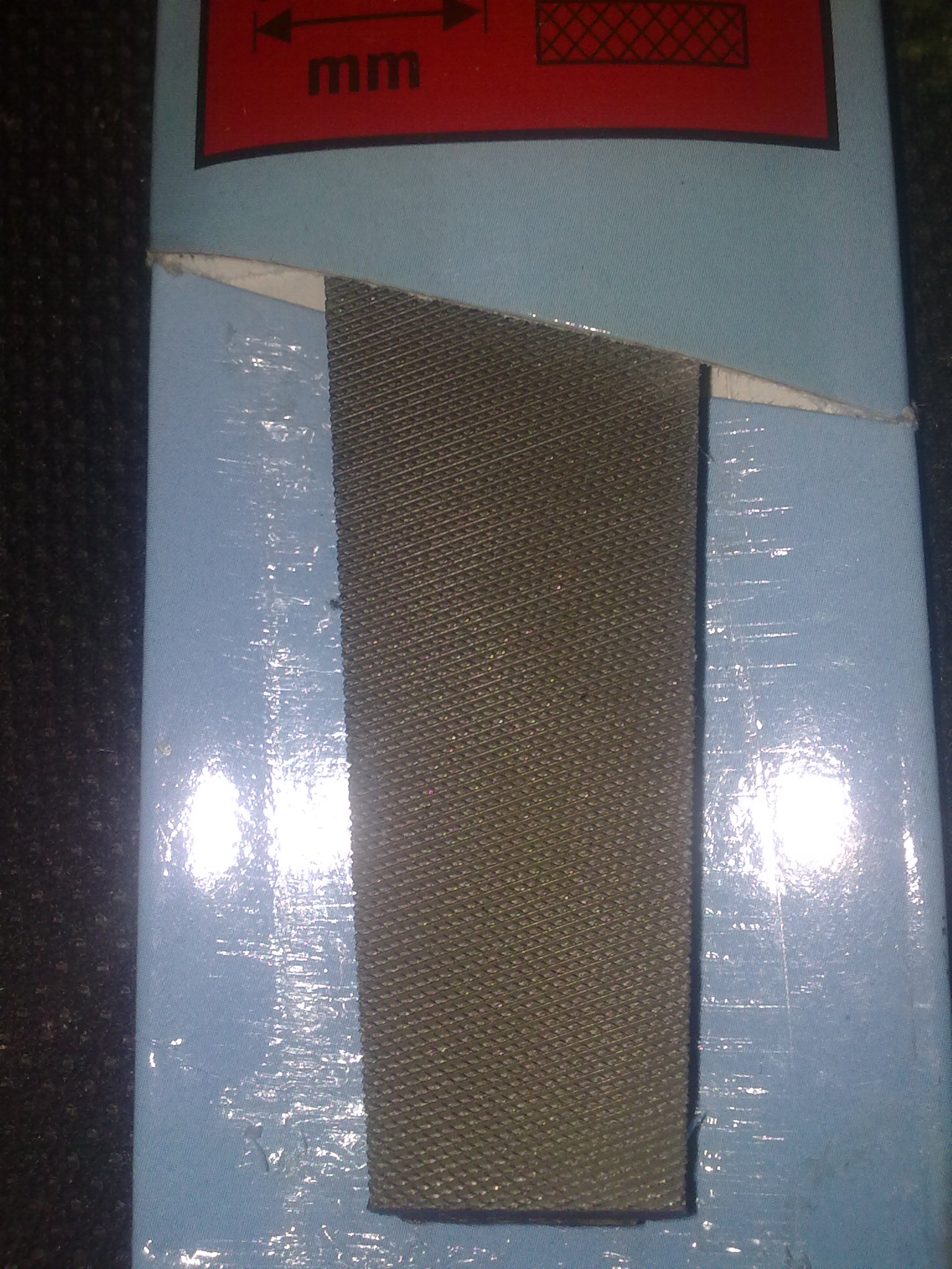

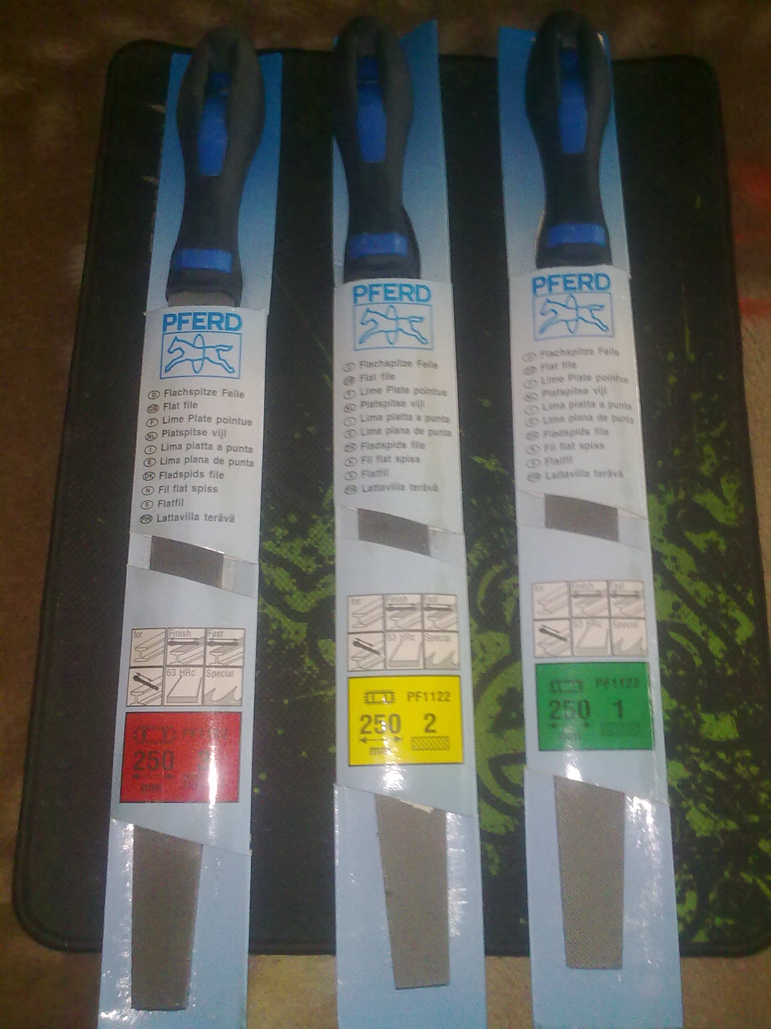

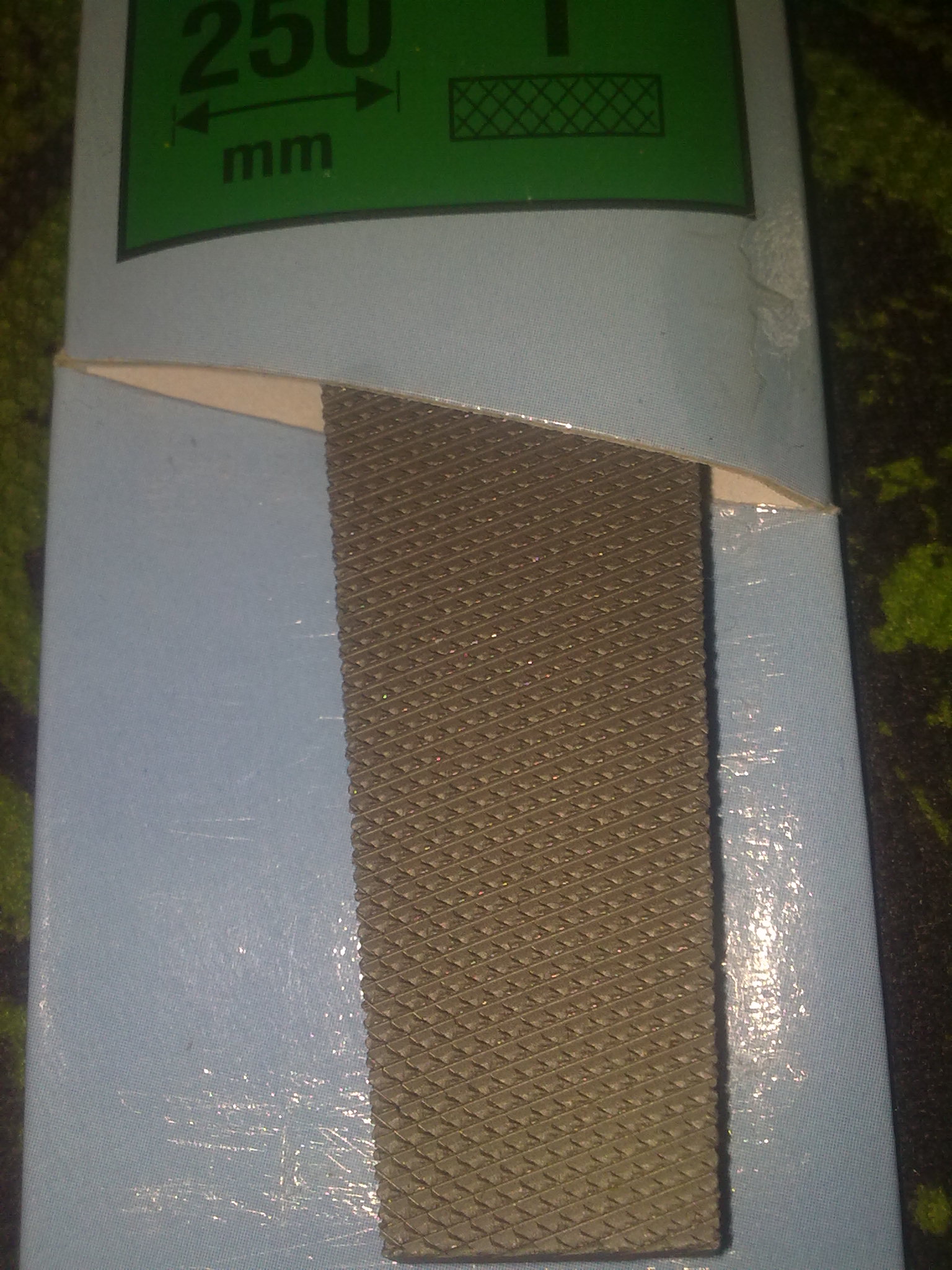

У нас в городе нет нормальных напильников, да чего там говорить, на работу и то берут всякое китайское фуфло, вот вам и машиностроение. Пришлось заказывать по интернету в Москве, через МосХозТорг. Немецкие PFERD, все три типа насечек.

WolfAlex, дорого вышло?
у нас такая же фигня - сплошная китайчатина, мало того что пластилиновая, да еще и с зализанными насечками ... Ищу сейчас где надфили более менее приличные надыбать. Пока безуспешно.
