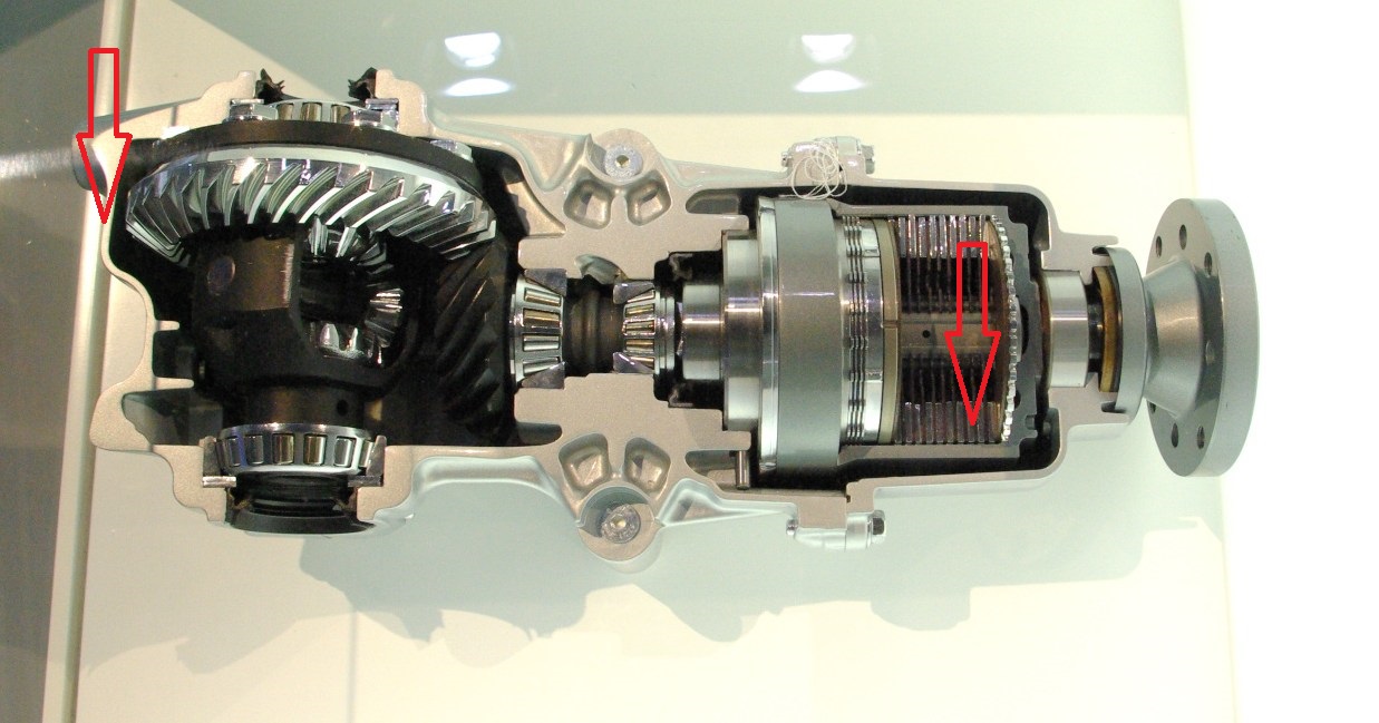

Сообщение от gаns
Один и тот же сапун под разными углами не?
И даже если и есть - воздух тоже от нагрева расширяется, а не только масло.
Сапуна два, фото делал сам, за это отвечаю. ну и если по внимательней посмотреть, понятно, что ракурс здесь не причем.
Расположены примерно здесь, отметил стрелками.

Сообщение от Olejek
Я выше писал что два
