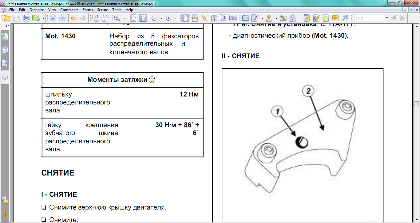

Сообщение от серж 03
Не нашел момент затяжки болтов крепления ступицы зубчатого шкива распредвала
Сообщение от kval300
Если так бесконтрольно
Тоже немного смутил этот момент. ОД все равно, а нам бы хотелось разобраться. Придется все-таки Диалоджис качать - у меня скоро 90 тыс.км. (регламент)

Сообщение от ICH
Стандартный для таких болтов 20-25Нм и нечего сюсюкать!

Сообщение от серж 03 Посмотреть сообщение
Не нашел момент затяжки болтов крепления ступицы зубчатого шкива распредвала?
kval пару страниц назад давал ссылку на этот рисунок.

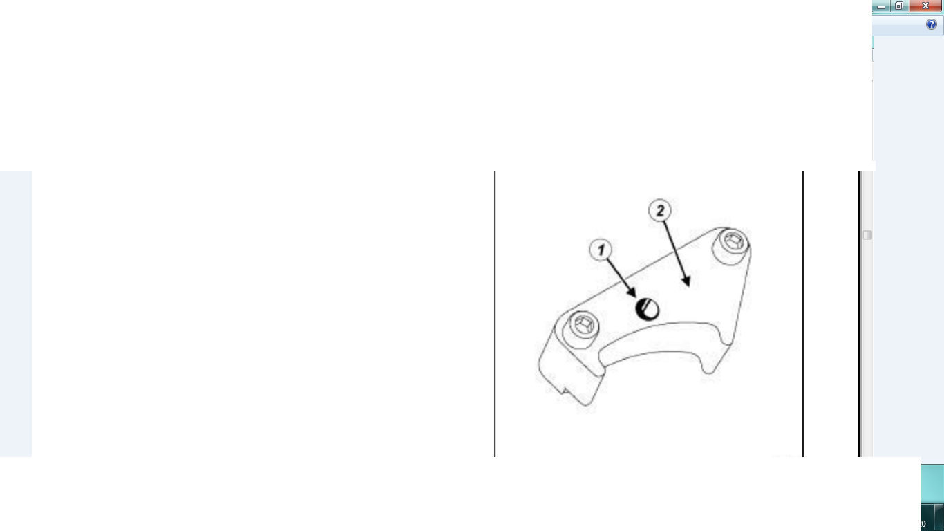

Где -бы добыть стопор? Ни кто не знает номерок?
Название: момент затяжки гайка крепления зубчатого шкива распредвала.png

Старый 08.12.2020, 18:34   #530
Accel
Аватар для Accel
Онлайн: Accel на форуме
Адрес: Новосибирск
Автомобиль: Рено Дастер рестайл dci
По умолчанию Re: Дизель. ТО-60000 км.
https://specinstrument.ru/catalog/sp...omer_mot_1489/
https://specinstrument.ru/catalog/sp...ault_mot_1489/
У второго длина 70 мм.
Имел ввиду вот этот.
