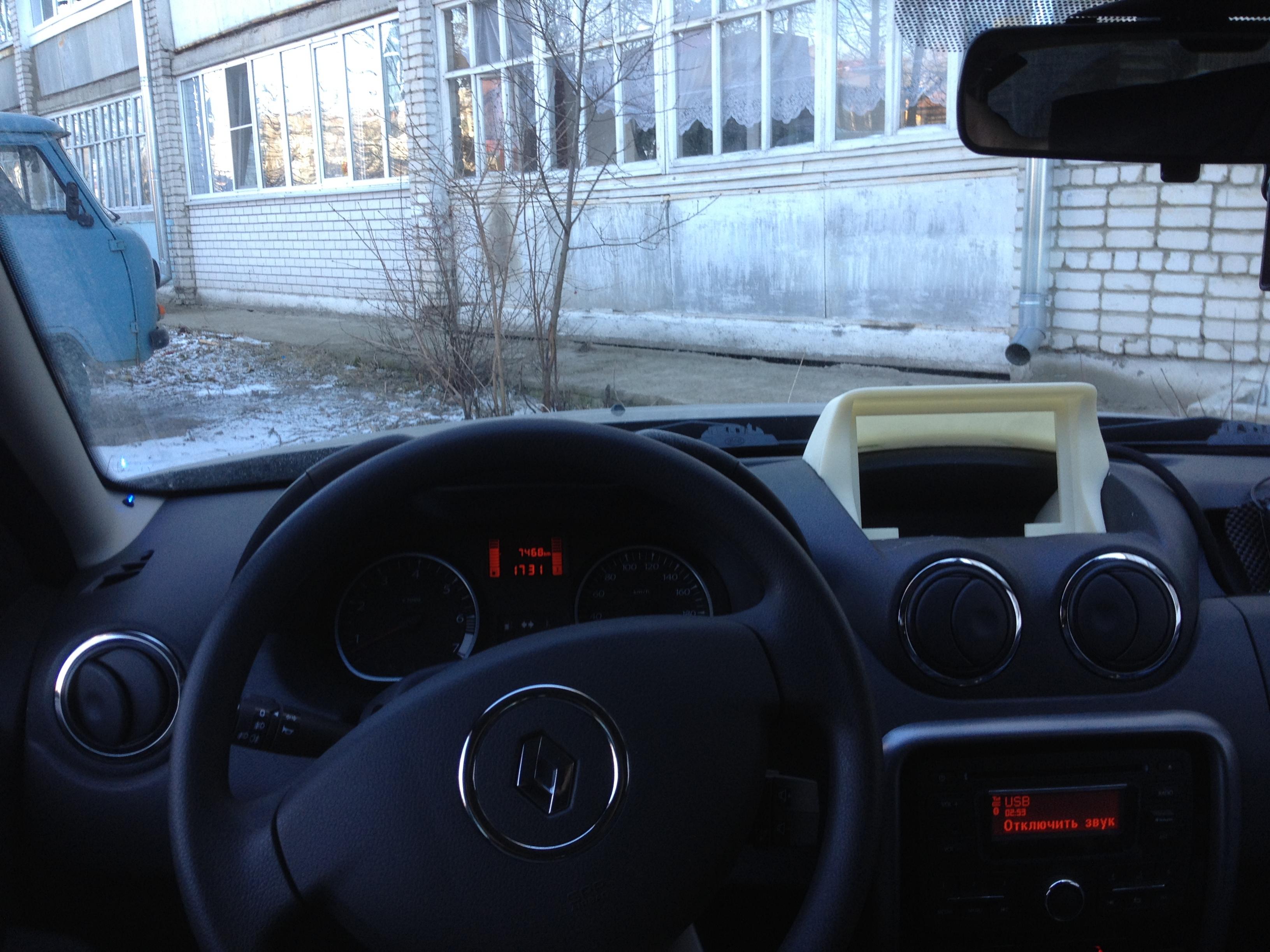

Монитор собираюсь устанавливать в центральную нищу. Есть возможность изготовить на 3Д принтере красивый козырек, но для этого нужно точно замерять все размеры ниши. С помощью линейки не получается учесть все нюансы. Надо либо слепок снимать, либо нести панель на 3Д сканер (сканер тоже имеется, но панель снимать не хочу).
Поэтому вопрос, с помощью чего можно сделать слепок чтобы не испортить панель. Или может у кого есть битая панель от битого дастера, чтобы ее отсканировать на 3д сканере?

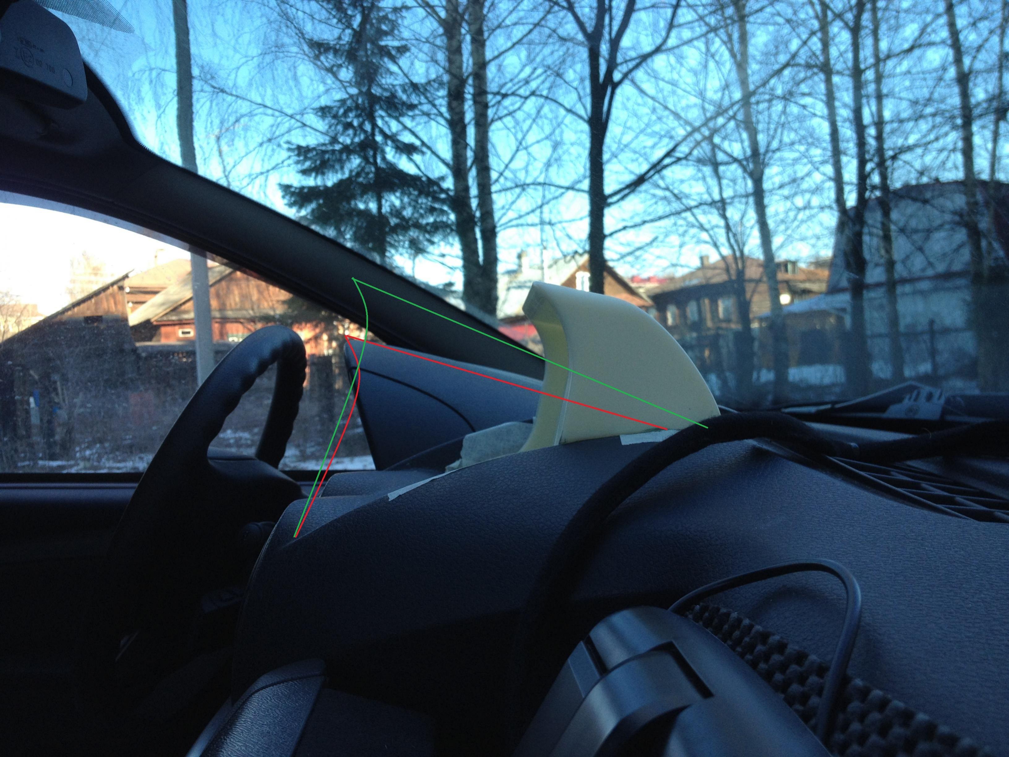

Снят слепок центральной ниши - верхнего перчаточного ящика.

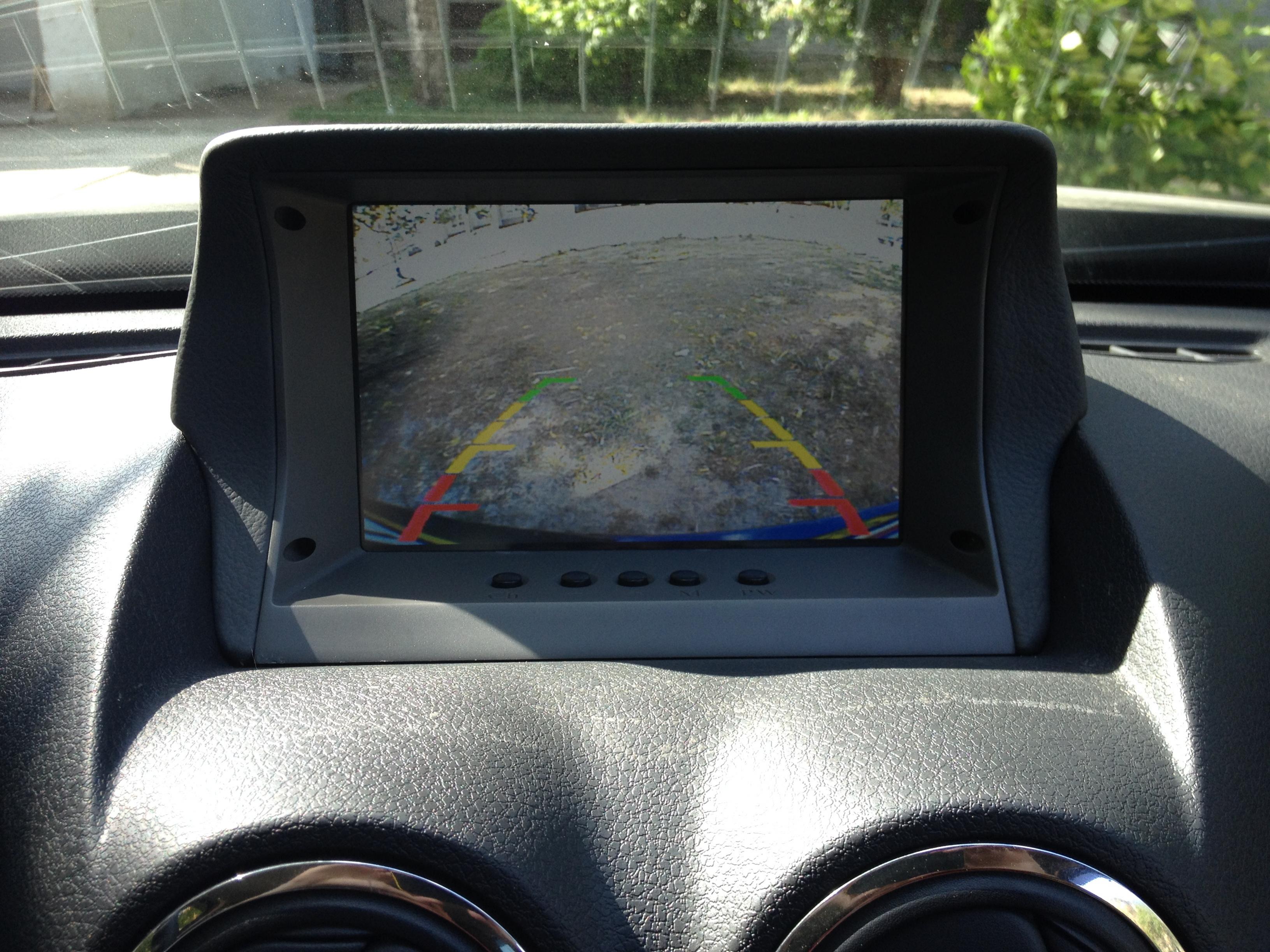

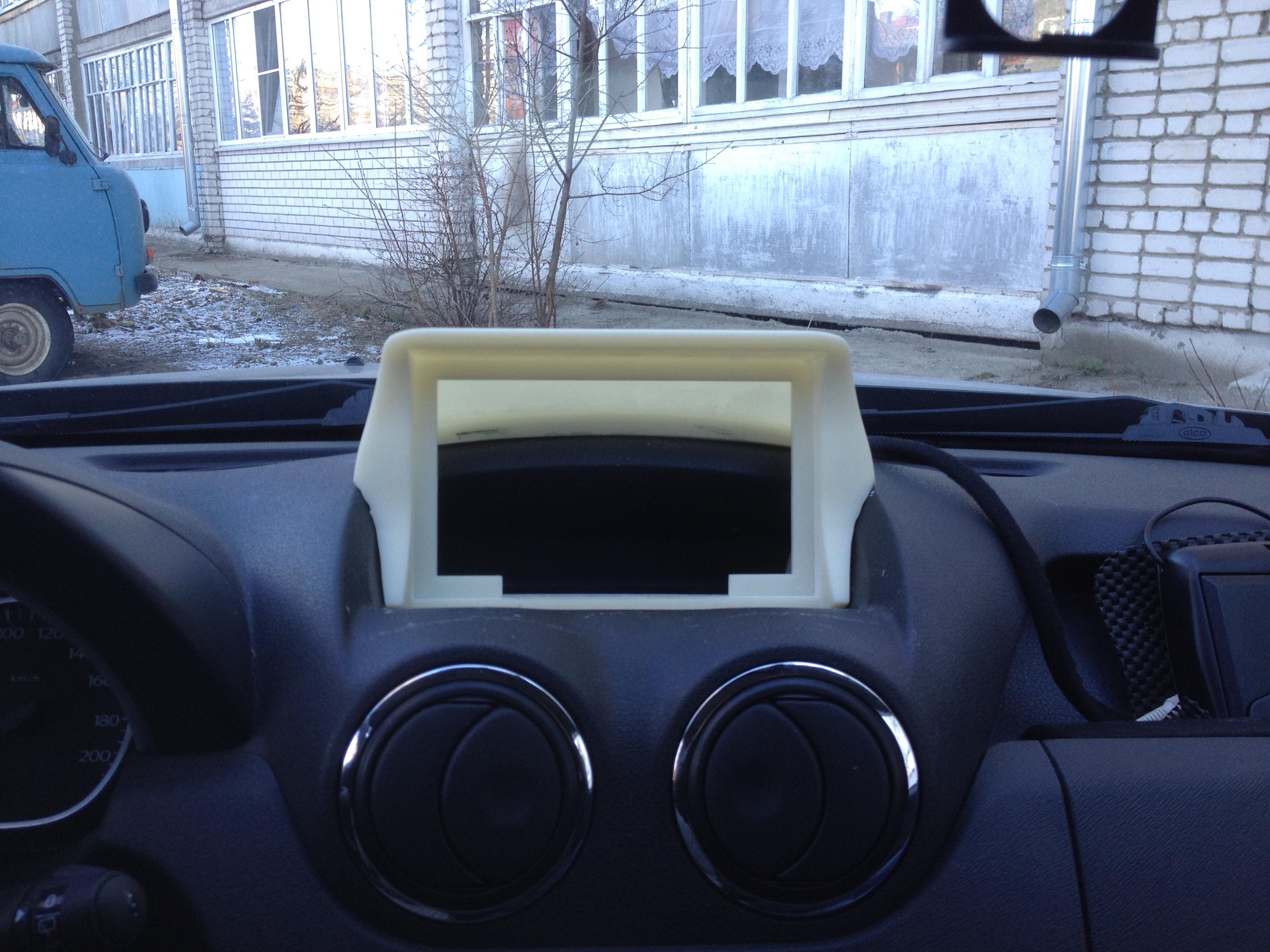

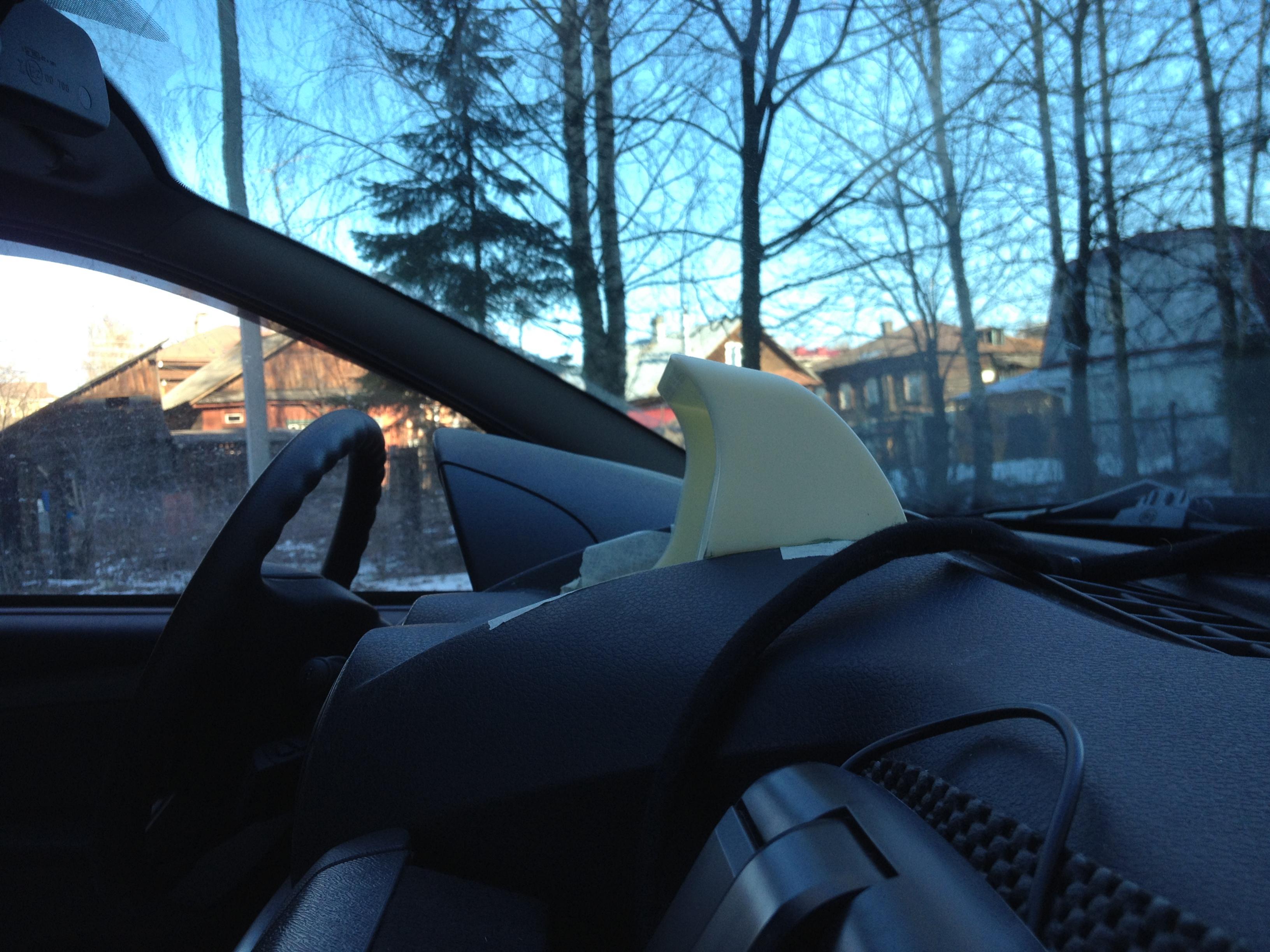

Первый макет готов, без лицевой накладки

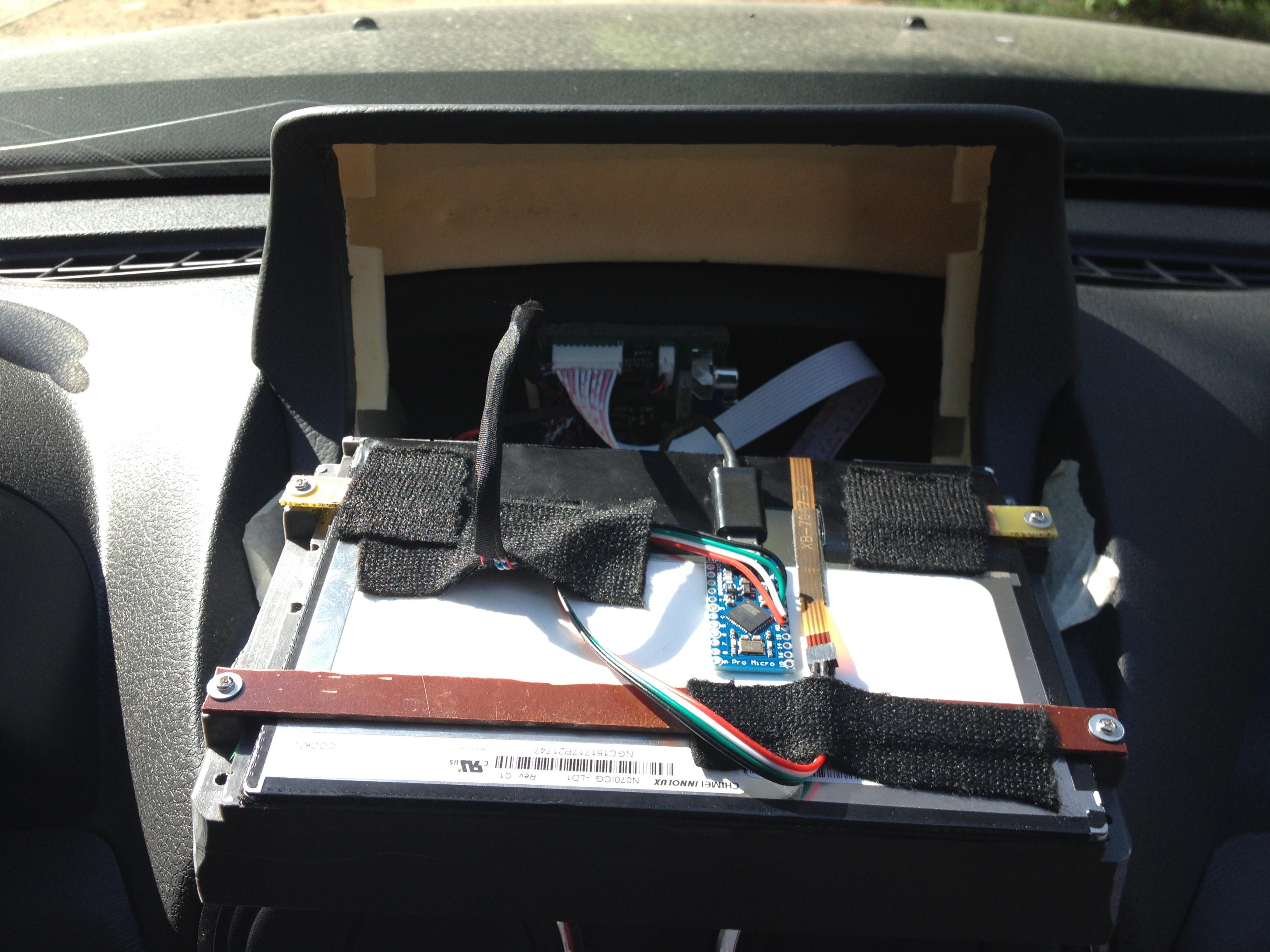

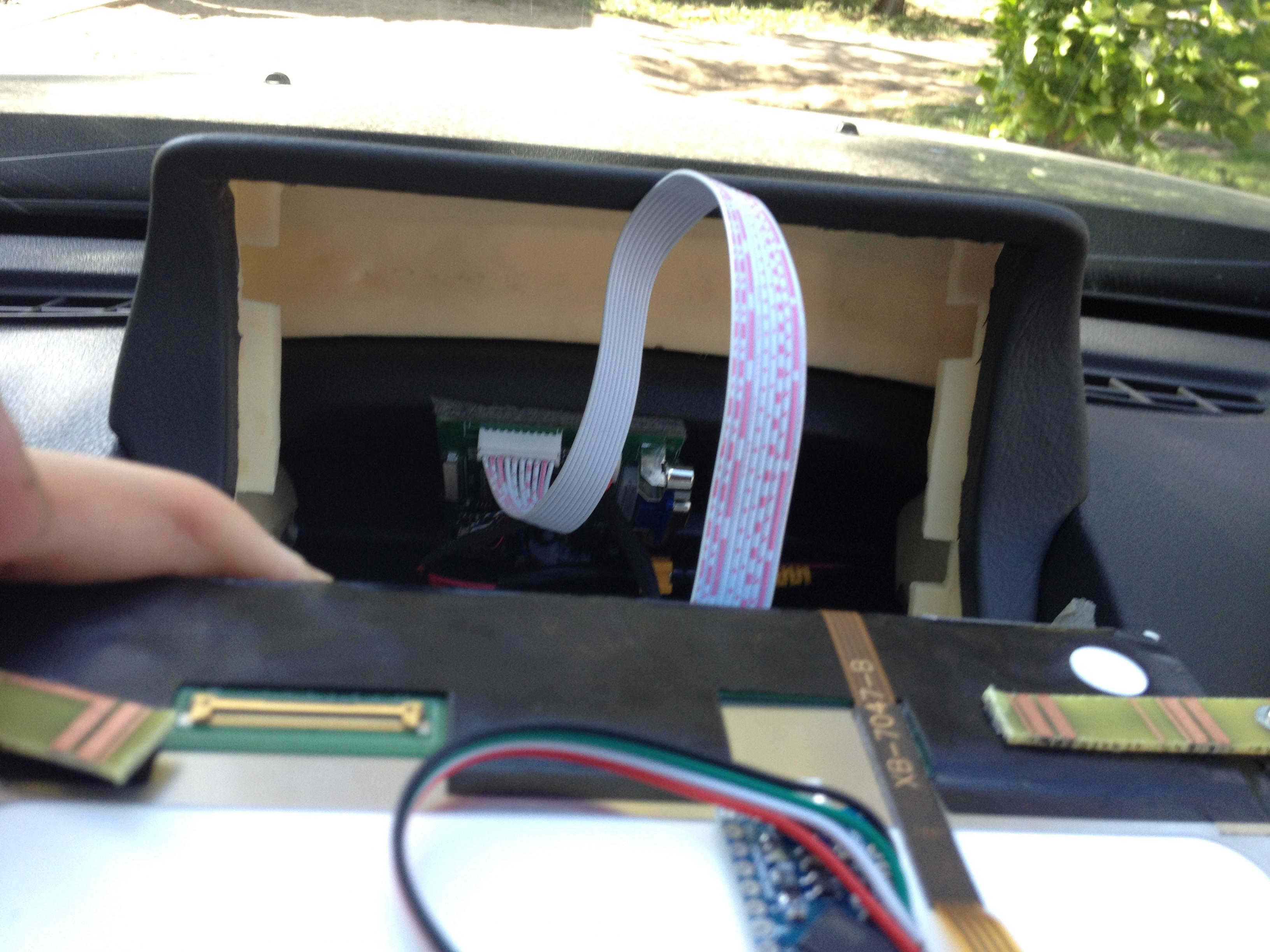

Обновление от 25.04.2014
первый отлитый и обтянутый образец, пока без монитора (еще не пришел) и без передней накладки (будет изготавливаться по монитору который еще не пришел)
Обновление от 11.05.2014

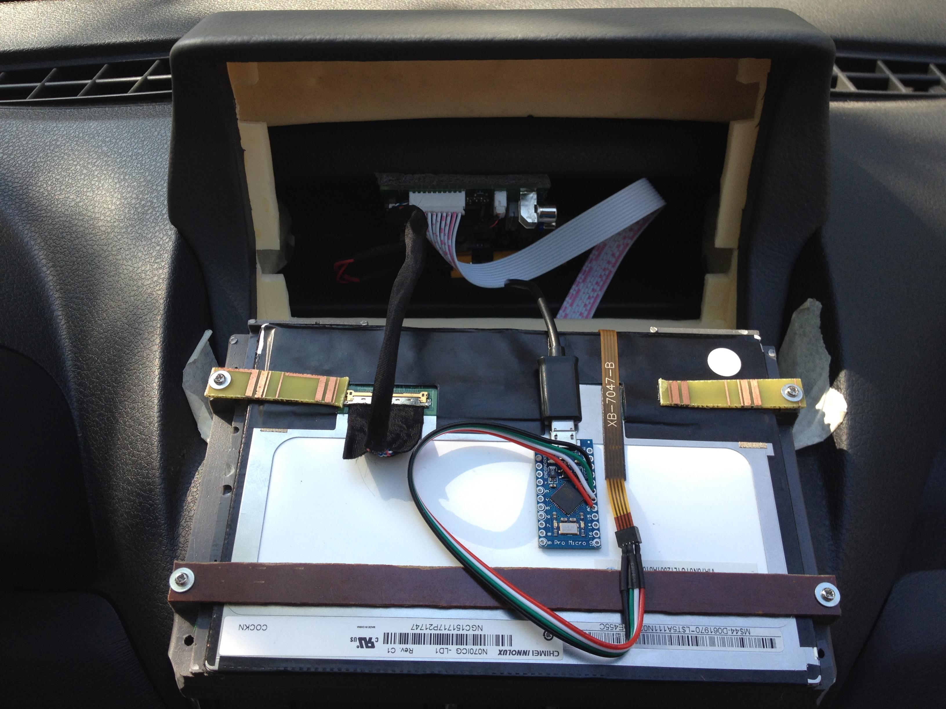

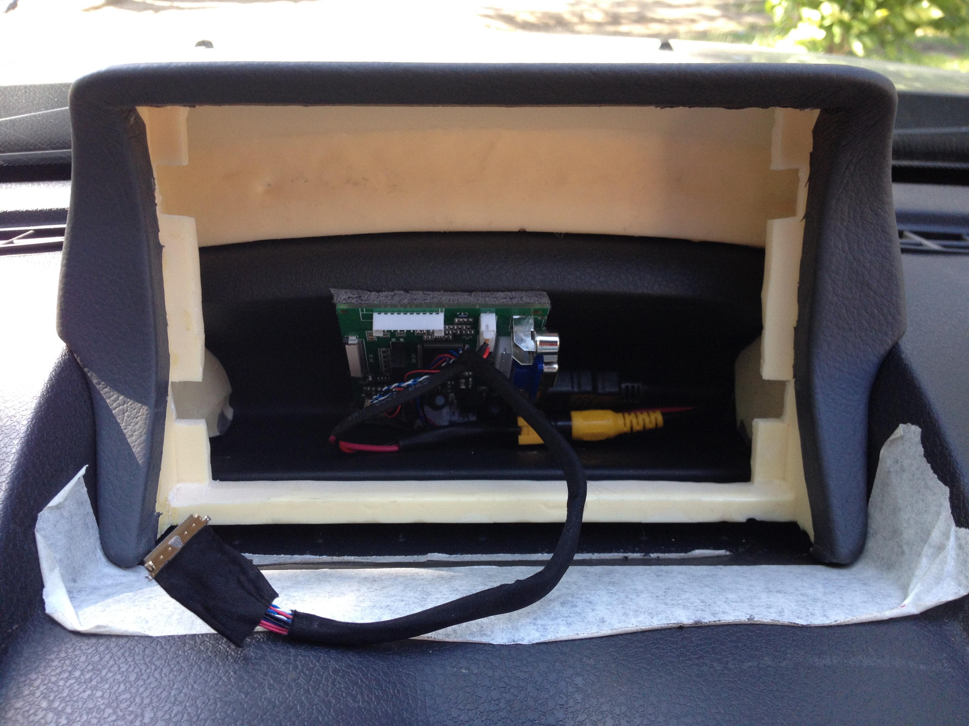

Первая примерка рабочего комплекта на авто, пока без 3g интернета и без интеллектуального блока питания.
Козырек без лицевой накладки.

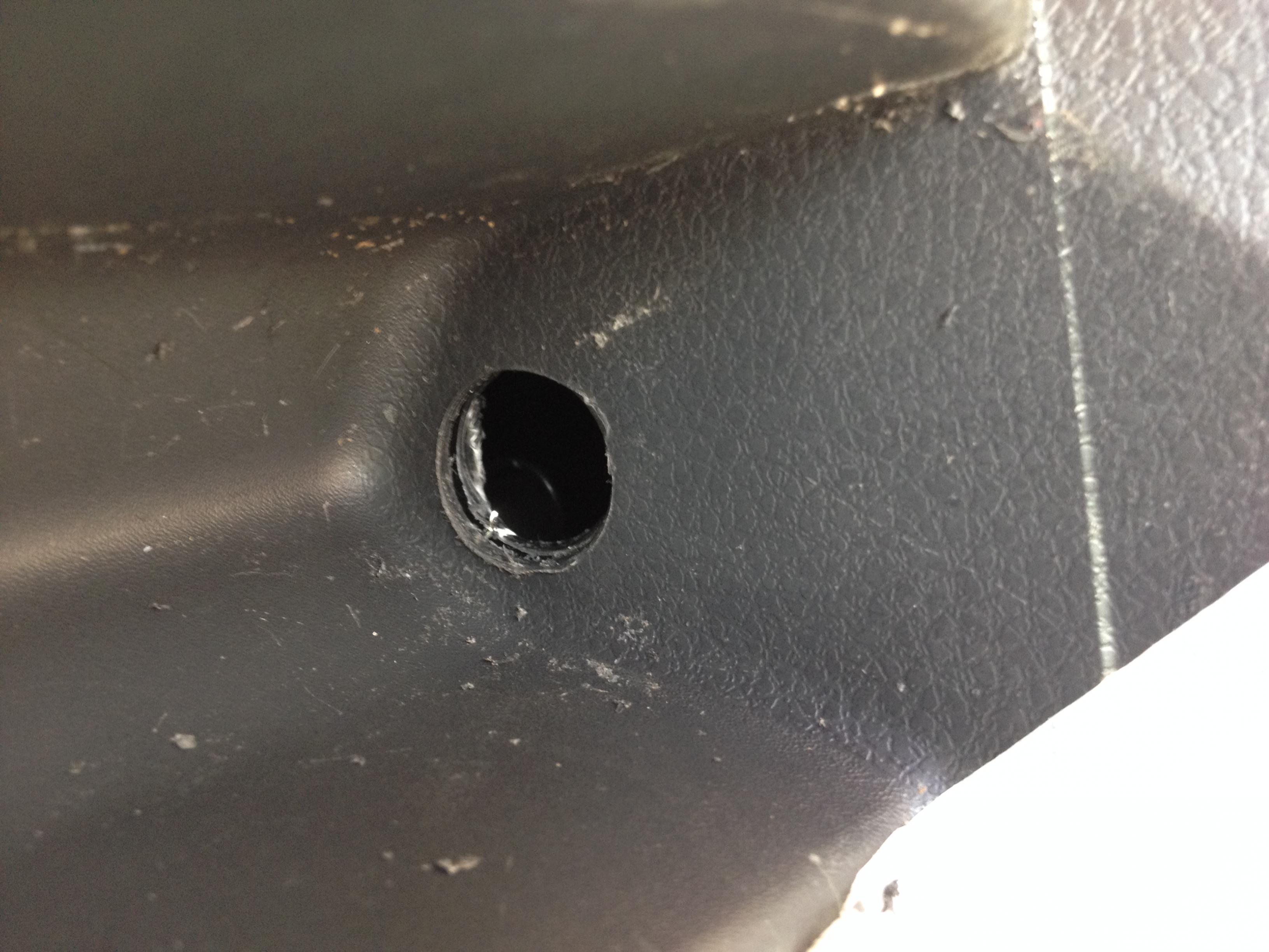

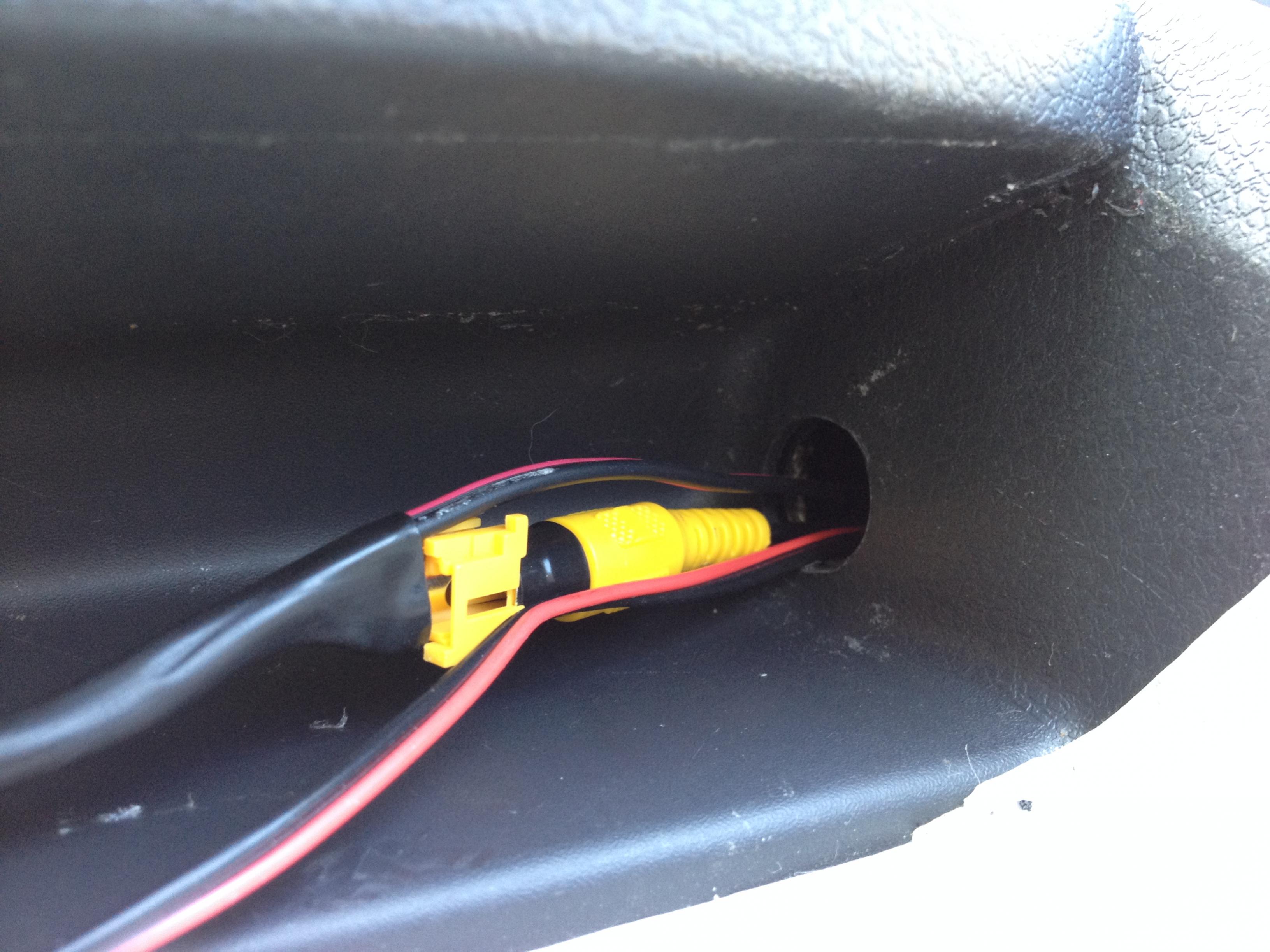

Панель пока не сверлил, поэтому провода идут спереди в разветвитель прикуривателя.
PS: плафон под камеру заднего вида - моего производства

Отлиты первые лицевые накладки.
Обновление от 31.05.2014

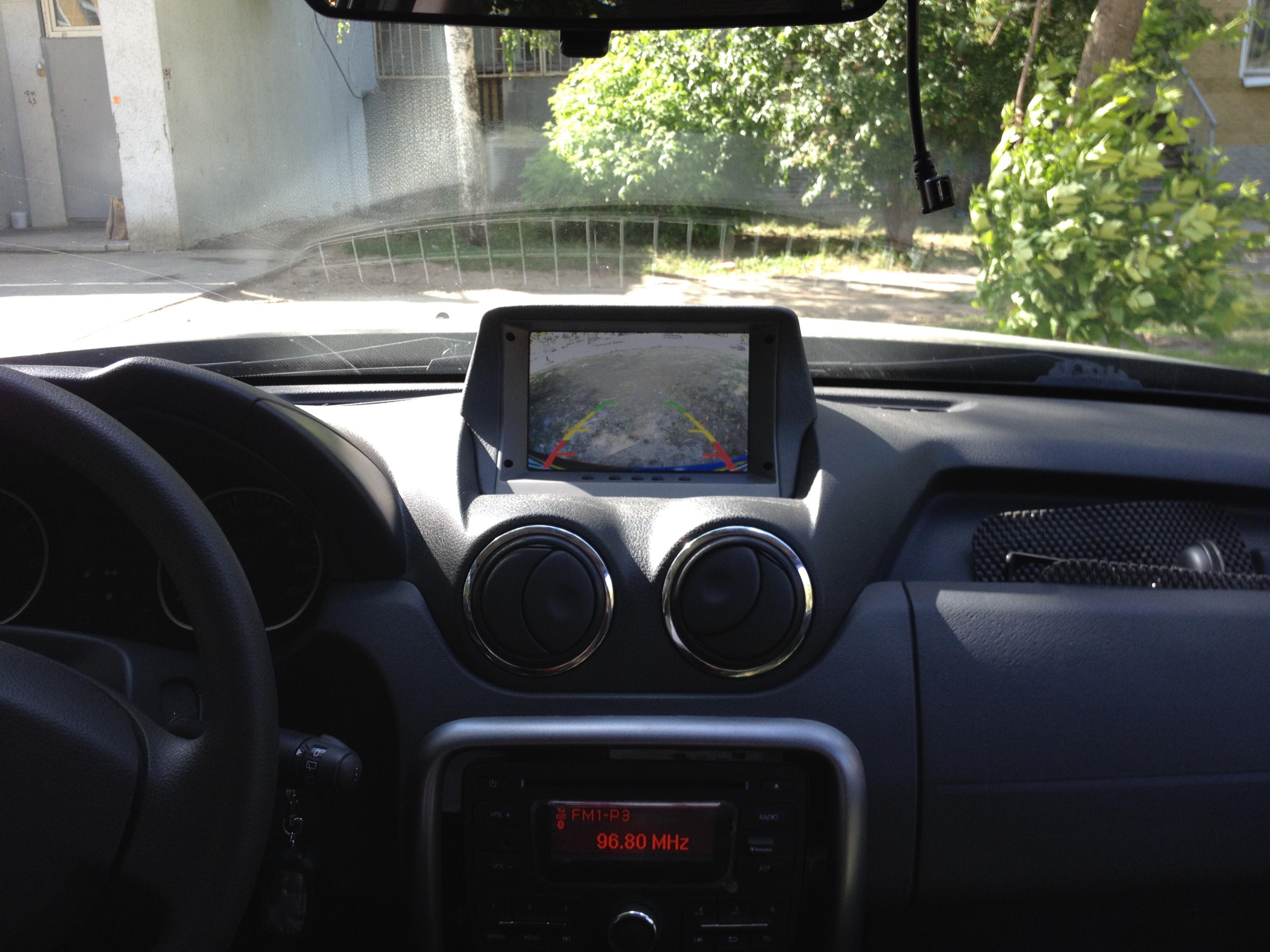

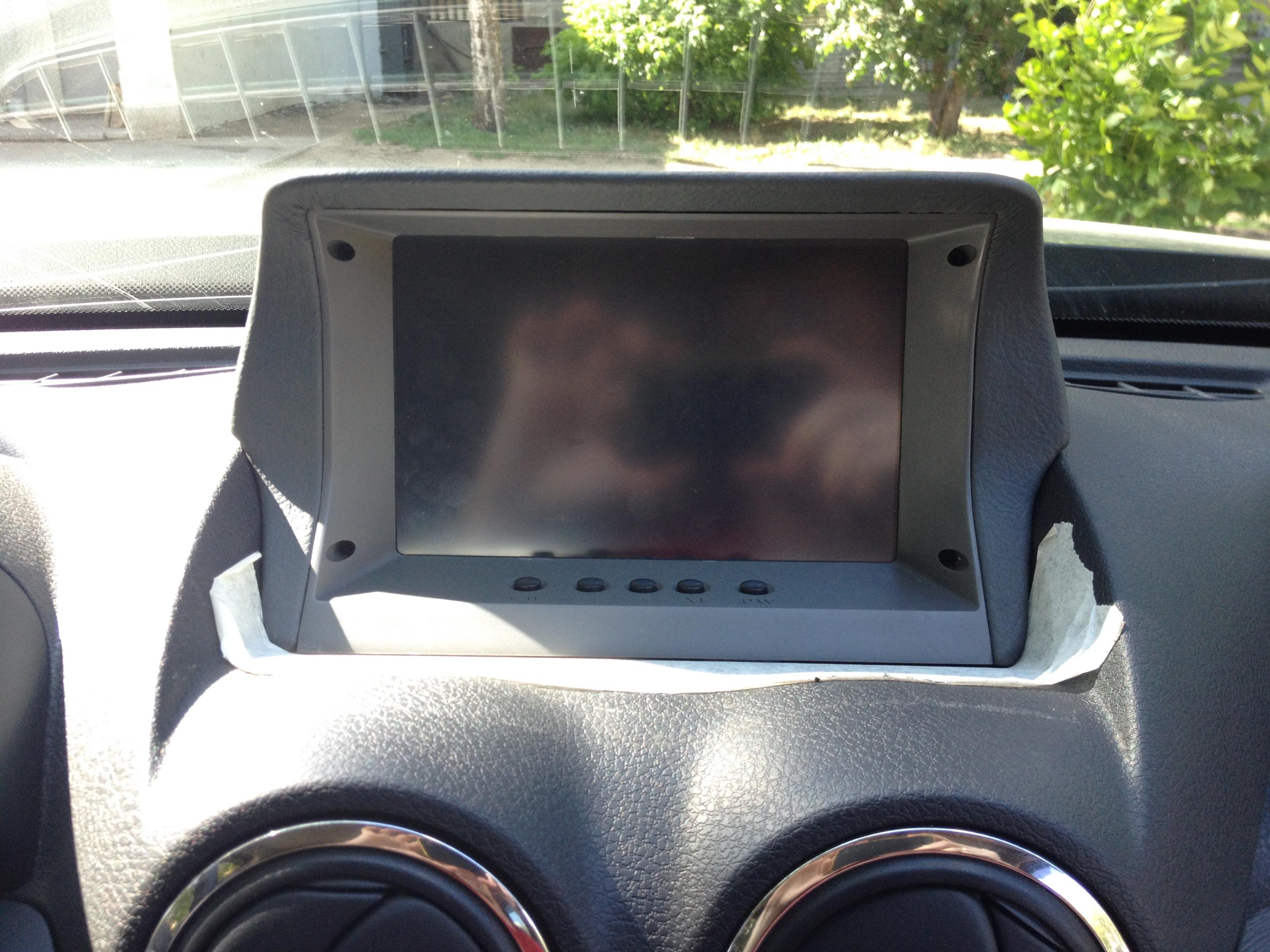

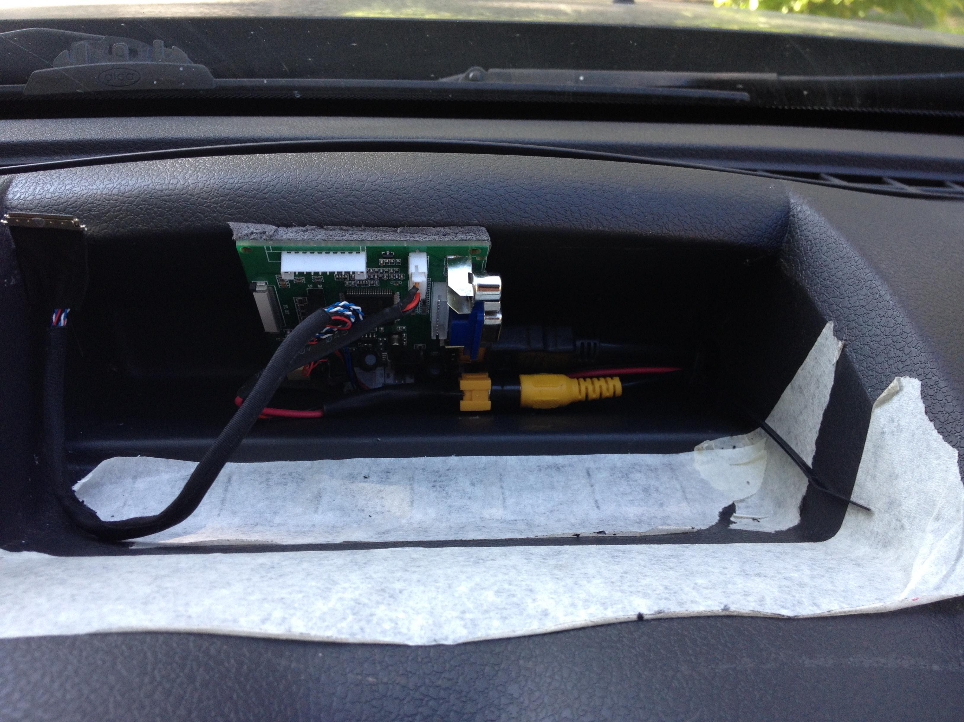

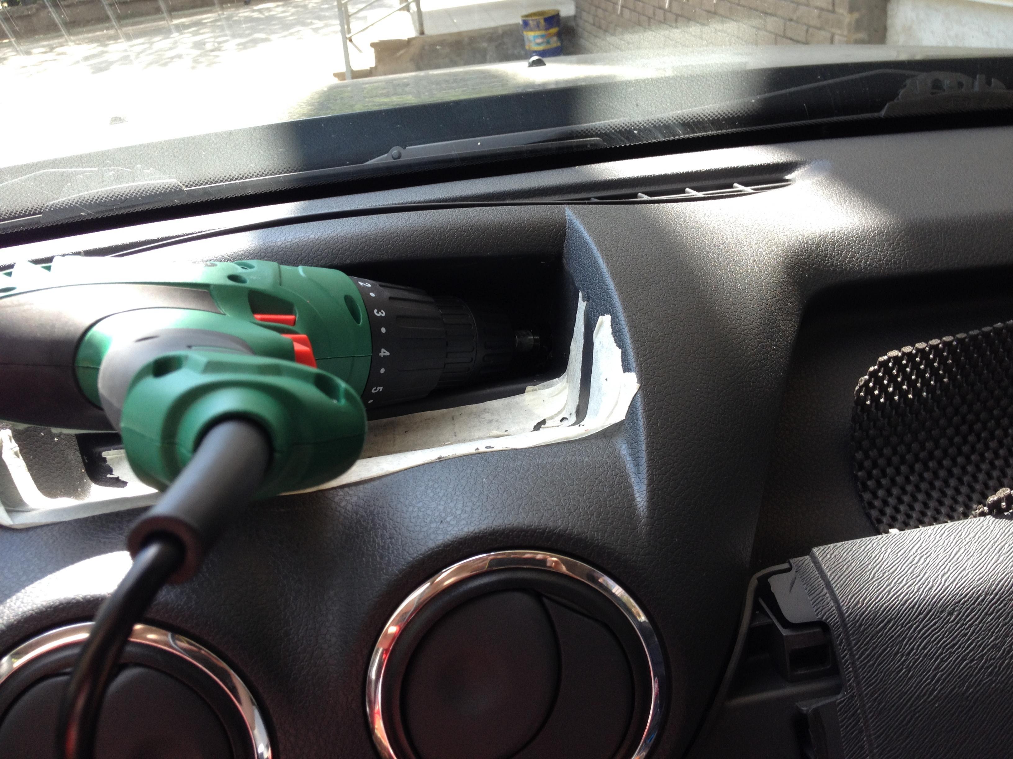

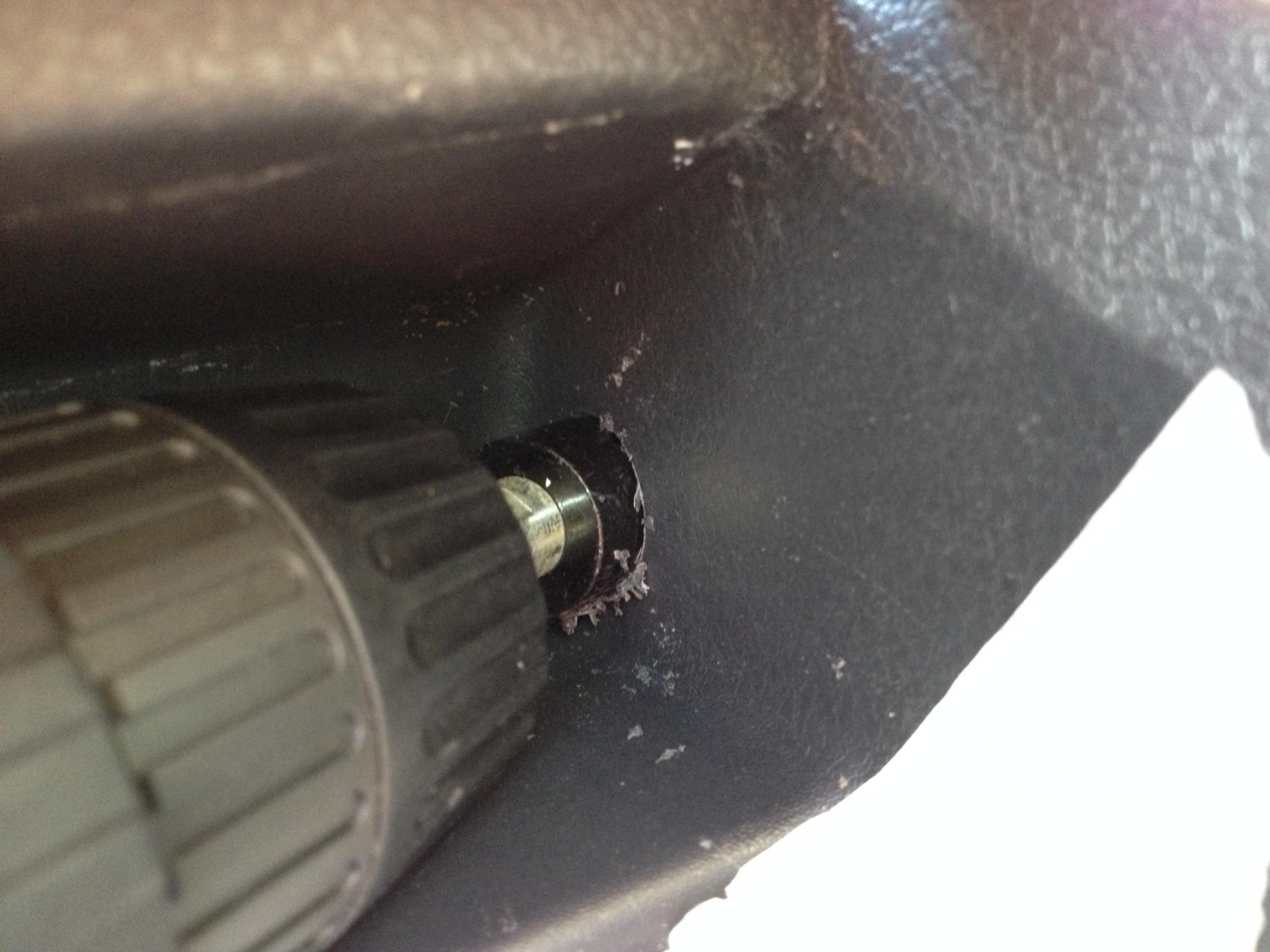

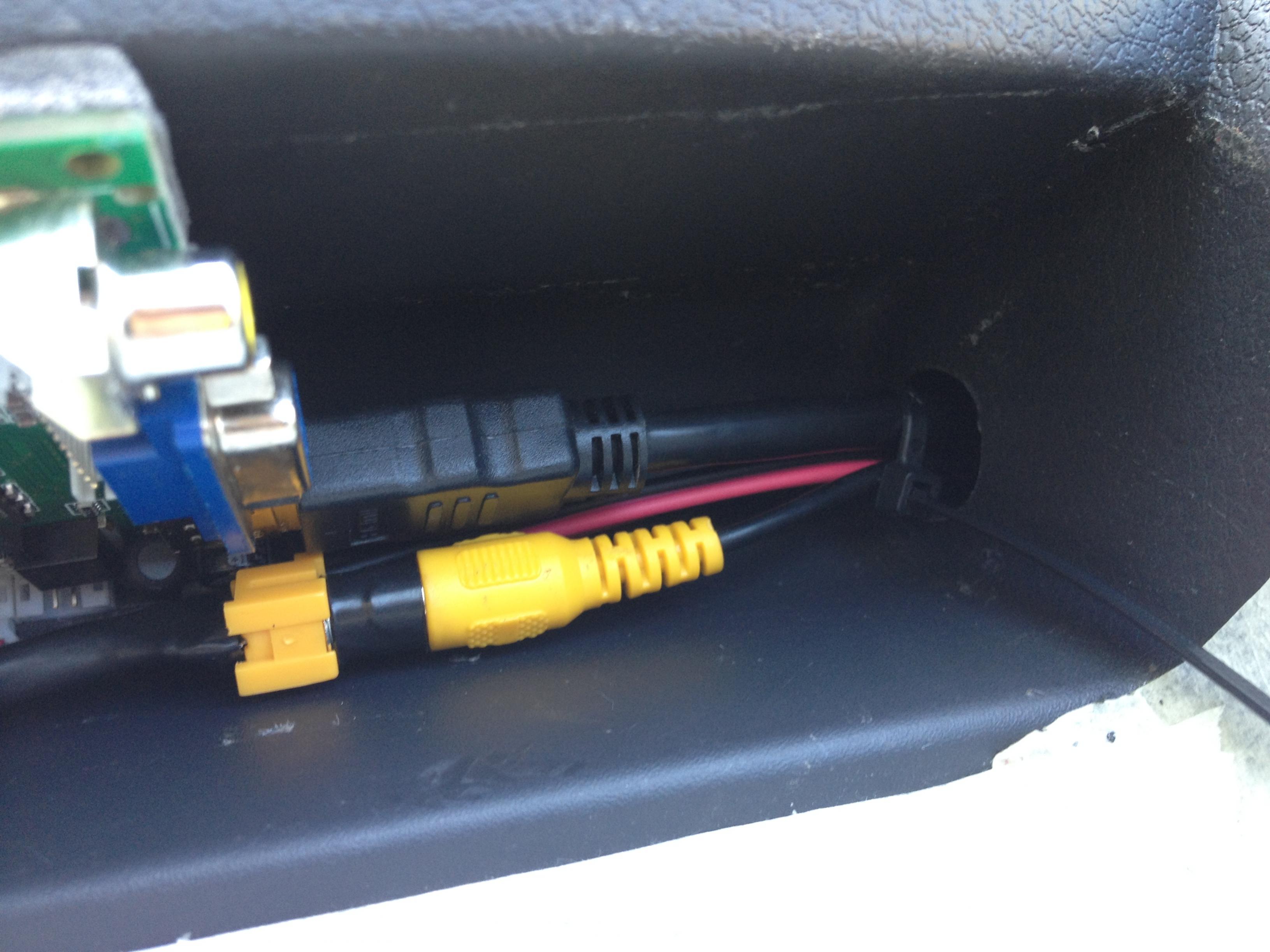

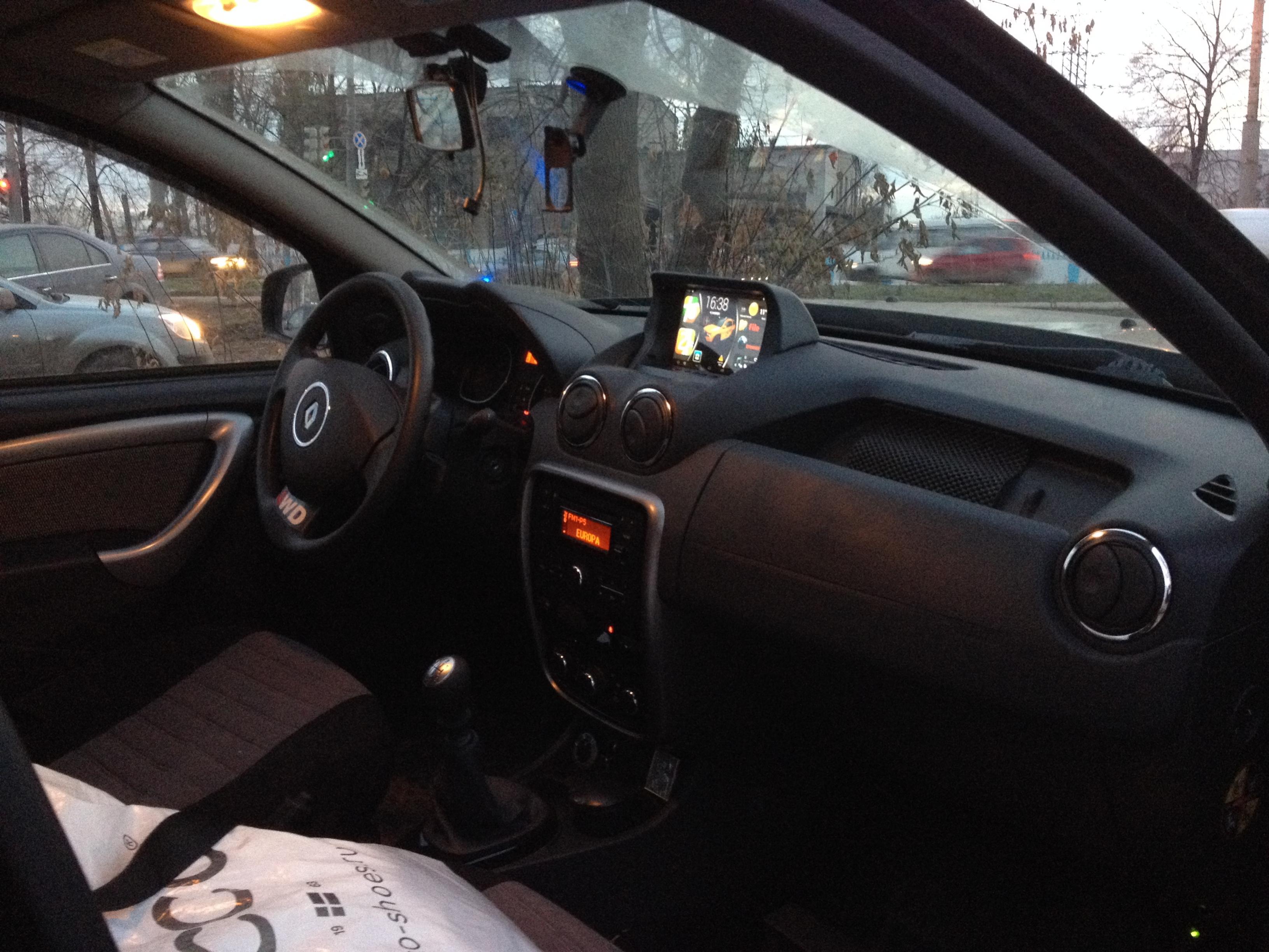

Монитор с козырьком установлен в нишу и проводка прокинута внутри панели.
Обновление от 08.06.2014

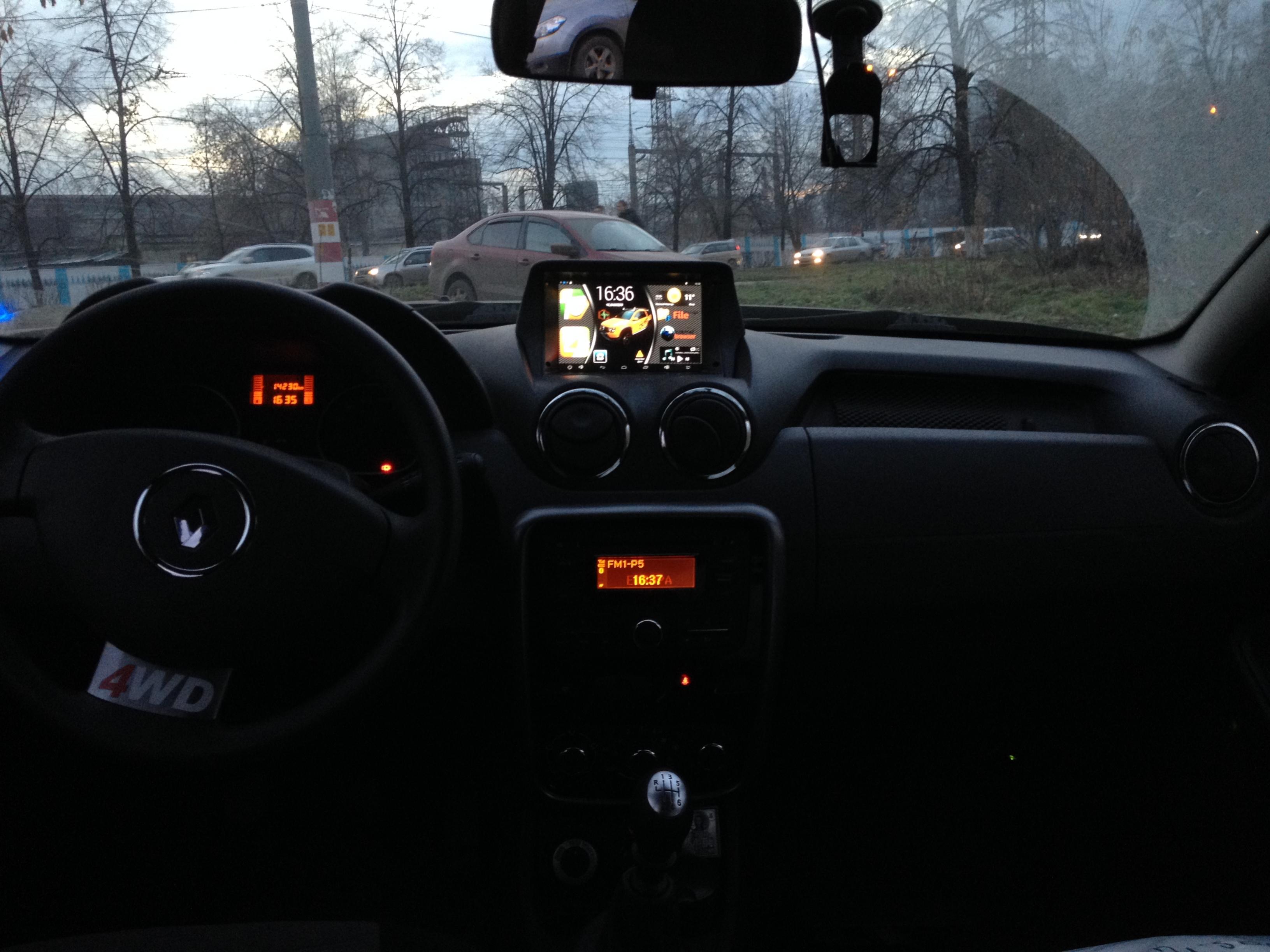

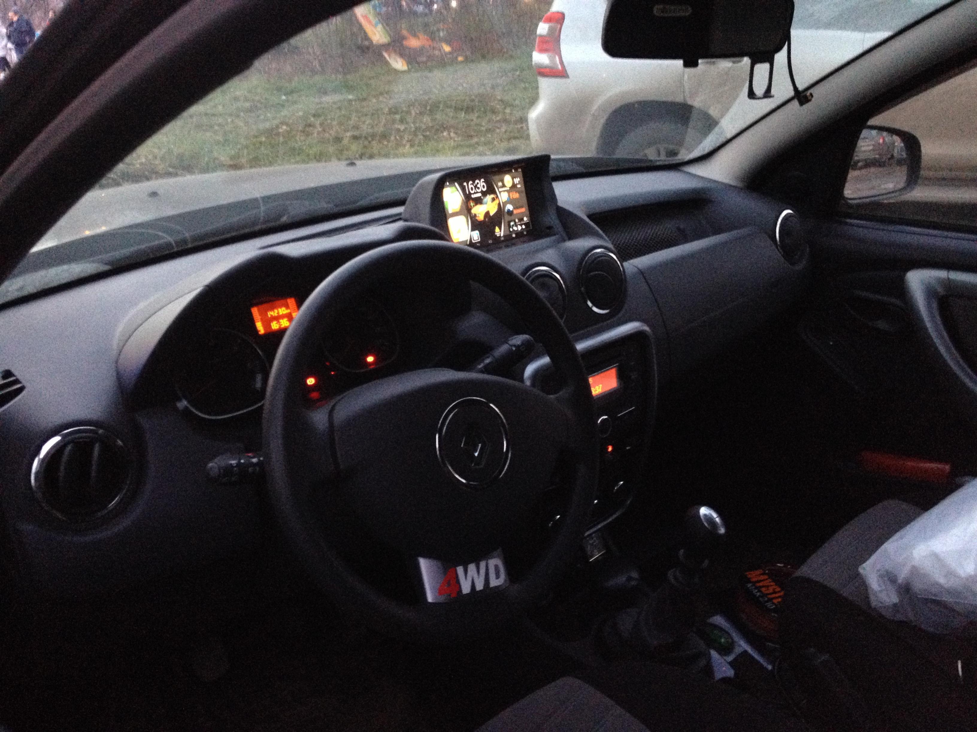

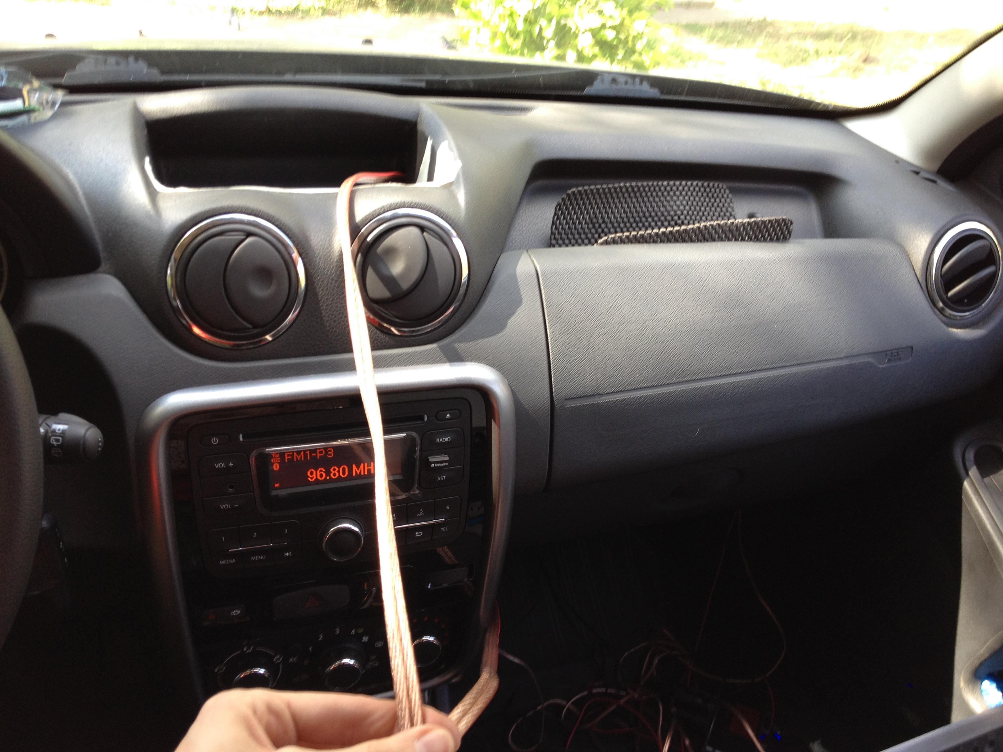

Завершена установка полностью собранного CarPC
рассказываю как идут провода для carpc
[/COLOR]Демонстрация работы с полностью установленным carpc

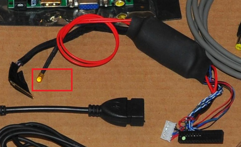

Контроллер монитора перепрошит, реализовано быстрое переключение на КЗВ и куча дополнительных настроек дисплея.
Обновление от 22.06.2014
Реализована плавная автоматическую регулировку яркости (точнее подсветки) монитора. Пока тестирую и допиливаю алгоритм.

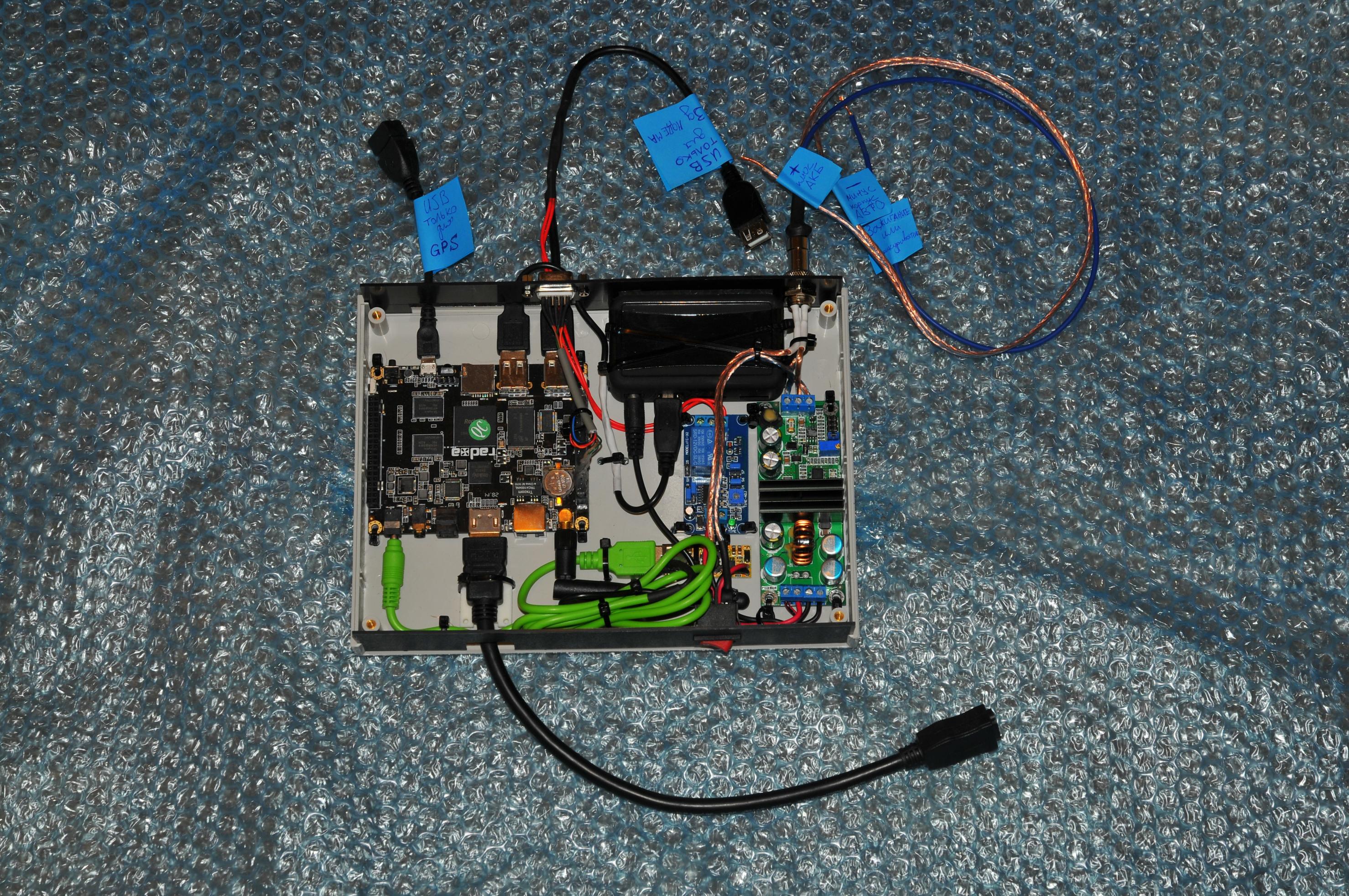

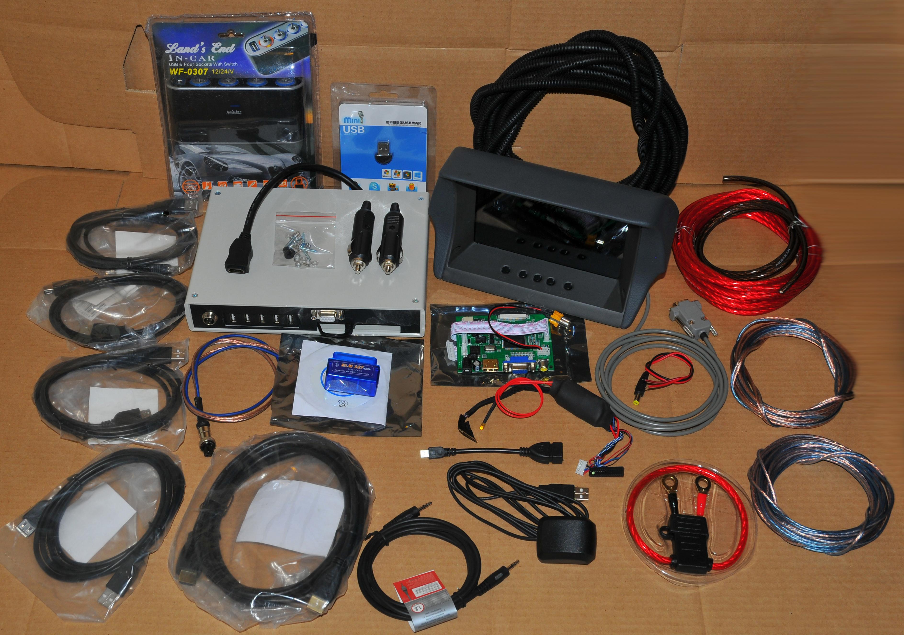

Состав Android CarPC
1. Плата Radxa PRO со специально собранным Android 4.4.2 с вшитыми настройками и драйверами - собственная сборка.
Характеристики платы:
- Процессор ARM Cortex-A9 quad core @ 1.6Ghz;
- Оперативная память 2GB DDR3 @ 800Mhz;
- Память данных 8GB Nand Flash;
- Поддержка карт памяти Micro-SD SDXC up to 128GB;
- Видеопроцессор Mali400-mp4@533Mhz, OpenGL ES 2.0;
- Интерфейсы: HDMI, LAN, Wi-Fi, Bluetooth 4.0, звук (S/PDIF, 3.5mm headphone jack, Mic), USB 2.0 - 2 шт., micro-USB OTG и прочие интерфейсы.
2. ГЛОНАСС/GPS приемник;
3. Дисплей Chi Mai Innolux N070ICG-LD1 (IPS матрица с разрешением 1280х800) с контроллером VS-TY2662-V1 (прошит специальной прошивкой с расширенными настройками, а главное - реализовано быстрое переключение на камеру заднего вида (вместо стандартных 4 секунд!!!));
4. Автоматическая плавная регулировка яркости дисплея в зависимости от освещенности (Автояркость) - собственная разработка;
5. Интеллектуальный блок питания 12В + преобразователь 5В. Принцип работы: включает CarPC когда ключ зажигания в положении ACC, и обесточивает CarPC через 1 минуту, после того как заглушили автомобиль (на случай - если забыли все выключить, само все выключится и не даст аккумулятору разрядится);
6. Емкостной сенсор (поддерживает 5 одновременных касаний) специально под дисплей N070ICG-LD1 + плата переходник (собственная разработка);
7. Дополнительные устройства: микрофон USB + USB хаб на 7 портов + OBDII диагностическое устройство + разветвитель прикуривателя + устройство автоматического включения 3g модема;
8. Кабель тачскрина (собственное изготовление);
9. Корпус под плату radxa, БП и доп.устройства + комплект кабелей и предохранитель + гайки + шайбы + болтики + кнопочки + шурупы + скотч 3М + стяжки + термоусадка и прочие материалы;
Комплект кабелей:
- Кабель HDMI - 3м - 1 шт;
- Кабель USB 2.0 удлинитель 1.8м - 2 шт;
- Кабель OTG miniUSB - 1 шт;
- Кабель аудио 1,8м с двумя miniJack 3.5;
- Кабель переходник HDMI - 0,3м;
- Провод 0,75 кв.мм для подачи сигнала с заднего хода на контроллер монитора и подачи АСС на БП CarPC - 7м;
- Провод 0,75х2 кв.мм для питания монитора - 2м;
- Провод 6 кв.мм для подачи питания с аккумулятора на CarPC - 5м + 1м.
Дополнительные принадлежности:
- Штекер питания монитора;
- Штекер прикуривателя - 2 шт;
- Влаго/пыле защищенная колодка с предохранителем - 1 шт;
- Гофра защитная - 6м;
- Клеммы для подсединения к аккумулятору - 2шт;
- Батарейка CR1220 для часов платы Radxa - 1 шт;
- Разъем питания на кабель для платы Radxa - 1шт.
10. Козырек в коже под монитор - собственная разработка;
11. Камера заднего вида CCD в плафоне со светодиодной подсветкой (плафон собственной разработки) + кабели.
Пункты 4 и 7 необязательные, без них будет все работать, на них можно сэкономить, или купить самим потом.
Т.к. покупалось все в Китае за $, а сейчас с курсом творится что-то непонятное, то часть стоимости напишу в $.

В козырьке только монитор будет. Остальное внизу, например под сиденьем или над бардачком.
Да это то понятно,я непонял что и как будет,какой то компьютер?
просто назрела смена навигации,у меня блок фантом так в нем 100мб именно мб аперативки,он уже навител 8й не тянет,тупо виснит
вот пытаюсь понять как и что будет
---------- Добавлено в 10:17 ---------- Предыдущее написано было в 10:15 ----------
вот это вот интересно
6. Андроид + GPS + БП + OBDII + провода и корпус (от 8ооо). Допы (ТВ, 3g или еще что, все обговаривается отдельно)
7. Можно послабее андроид взять (без блютуз и obdII), тогда будет поменьше (около 5ооо).
что за корпус, это какой то блок компьютера будет собиратся?

Фото отчет прорезания панели и установка козырька с монитором.
Когда резал оказалось что там 2 слоя пластика.
Удалось разместить контроллер монитора внутри козырька, поэтому для установки не потребуется вообще ничего разбирать. Все провода свободно выходят сзади бордачка. Сегодня только установил козырек, т.к долго думал и искал куда лучше вывести провода и где прорезать отверстие...
Сейчас убегаю в зоопарк с сыном... Завтра займусь установкой андройда и проводки к нему.
