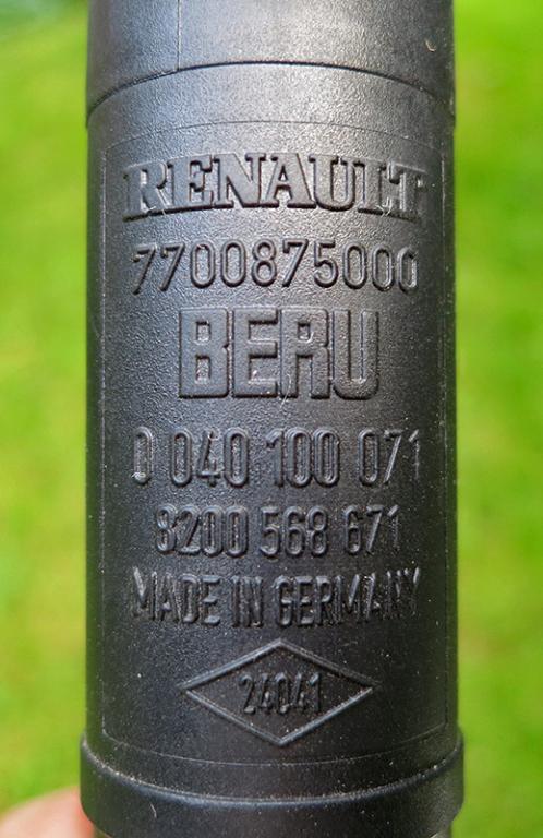

Подскажите пожалуйста артикул свечей, которые ставите себе и какие именно катушки заказываете на замену?

Свечи - 77 00 500 155. Катушки не менял НИКОГДА!!!
Вариантов куча на exist.
А чего не заказать то, что на машине стоит?

СВечи 77 00 500 155 и на 2л подходят?
У меня 2л двигатель.
И свечи, и катушки на 2.0 и 1.6 дорестайл одинаковые.

По отзывам решил заказать катушку - Beru ZS052 Катушка системы зажигания 1580р. и Denso K20PR-U#4 Свеча зажигания "Nickel". Ну и Permatex 81150 Смазка диэлектрическая.
