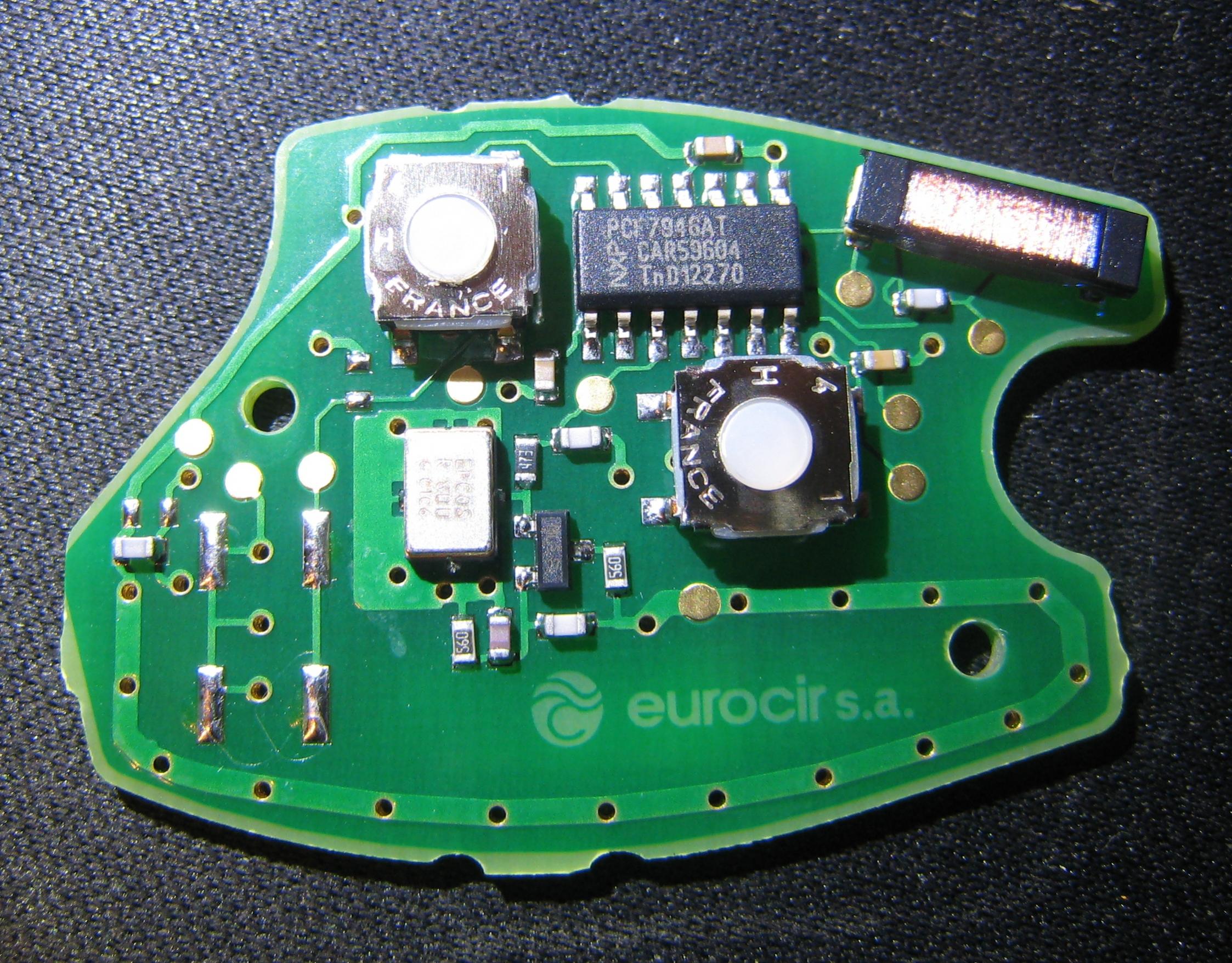

В ключе с кнопками не обнаружил отдельного чипа. На плате распаяна какая-то катушечка в виде небольшого брусочка. Заводится нормально. ;-)
Это нормально для октябрьского Дастика?

Думаю да ! У меня авто конец октября 2012г. , вот фото платы моего ключа с кнопками :
