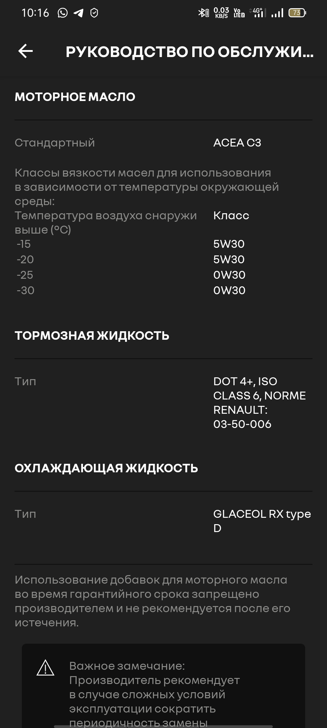

Сообщение от Madi Посмотреть сообщение
На новый Дастер только 5w-30. В приложении и в выданном ОД регламенте указано.
Поправка. В регламенте и приложении указано 0/5w30 ACEA C3. 5w40 нет.
