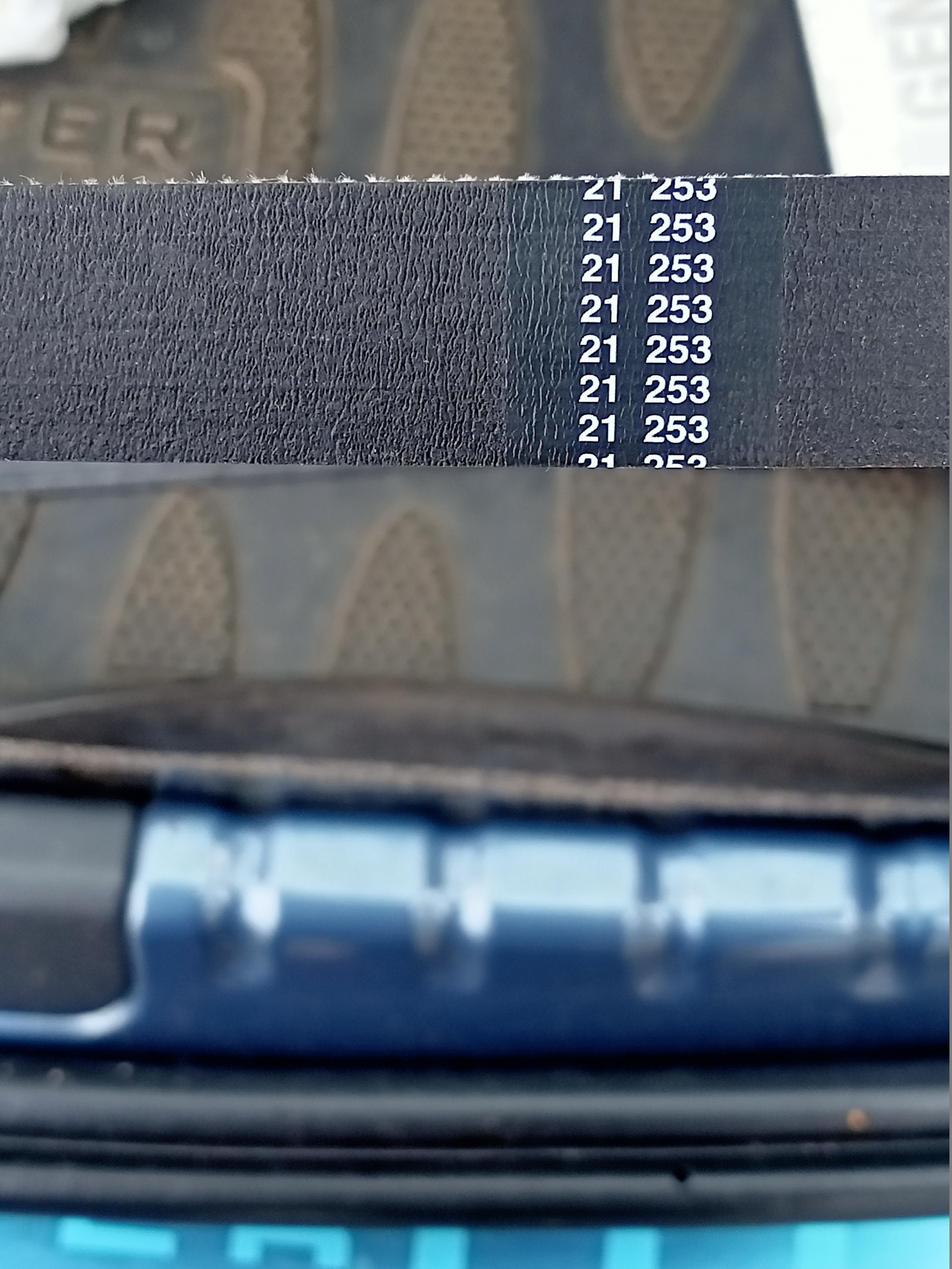

Старый 17.02.2022, 17:37   #621
серж 03
Аватар для серж 03
Онлайн: серж 03 вне форума
Был(а): 12 июн 2025 09:58
Адрес: тверь
Автомобиль: дастер дизель
По умолчанию Re: Дизель. ТО-60000 км.

Старый 17.02.2022, 19:58   #623
Gytker
Аватар для Gytker
Онлайн: Gytker вне форума
Был(а): 24 мая 2025 23:20
Адрес: Брянск
Автомобиль: DUSTER II 1.5dci
Сообщение от Александр Ю. Посмотреть сообщение
А срок хранения у ремня какой?
2 года.

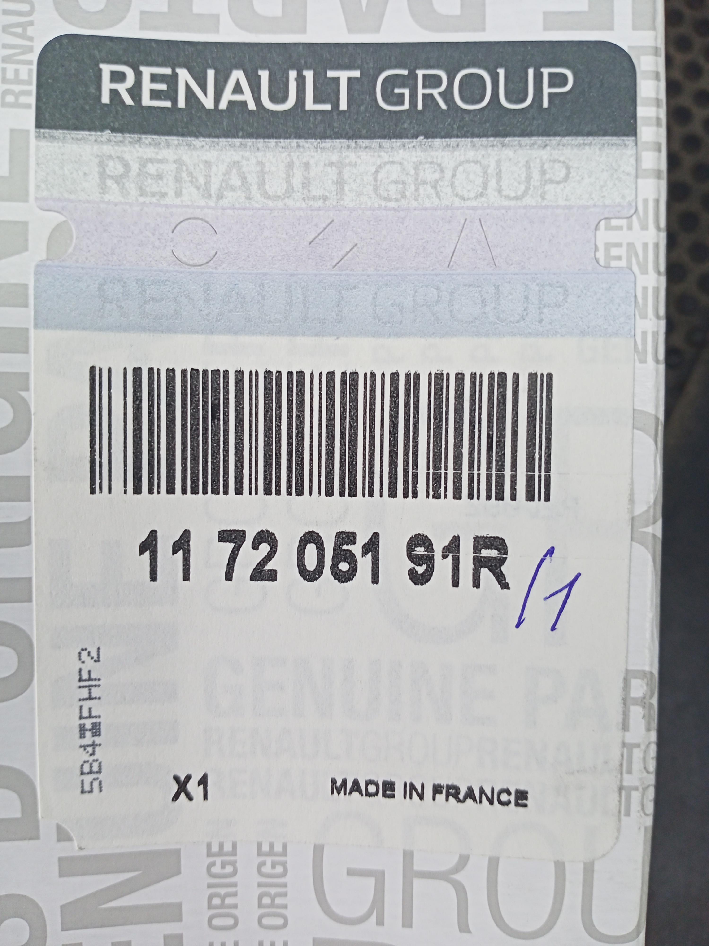

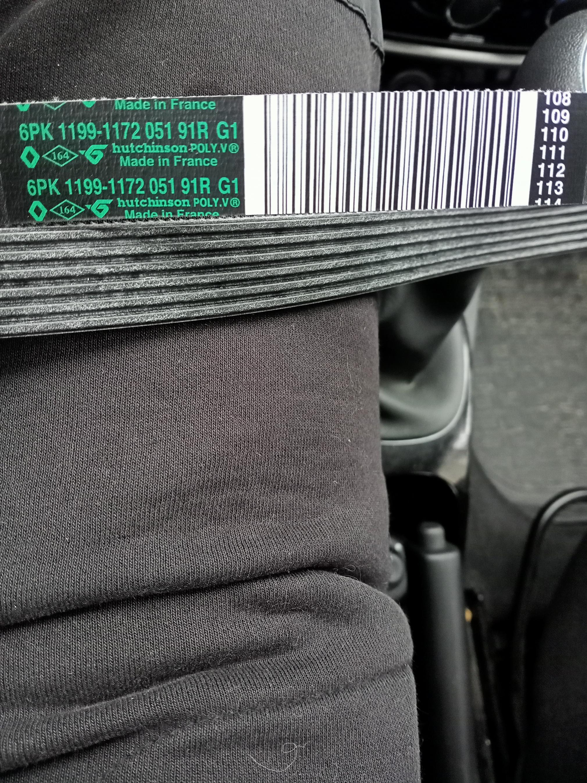

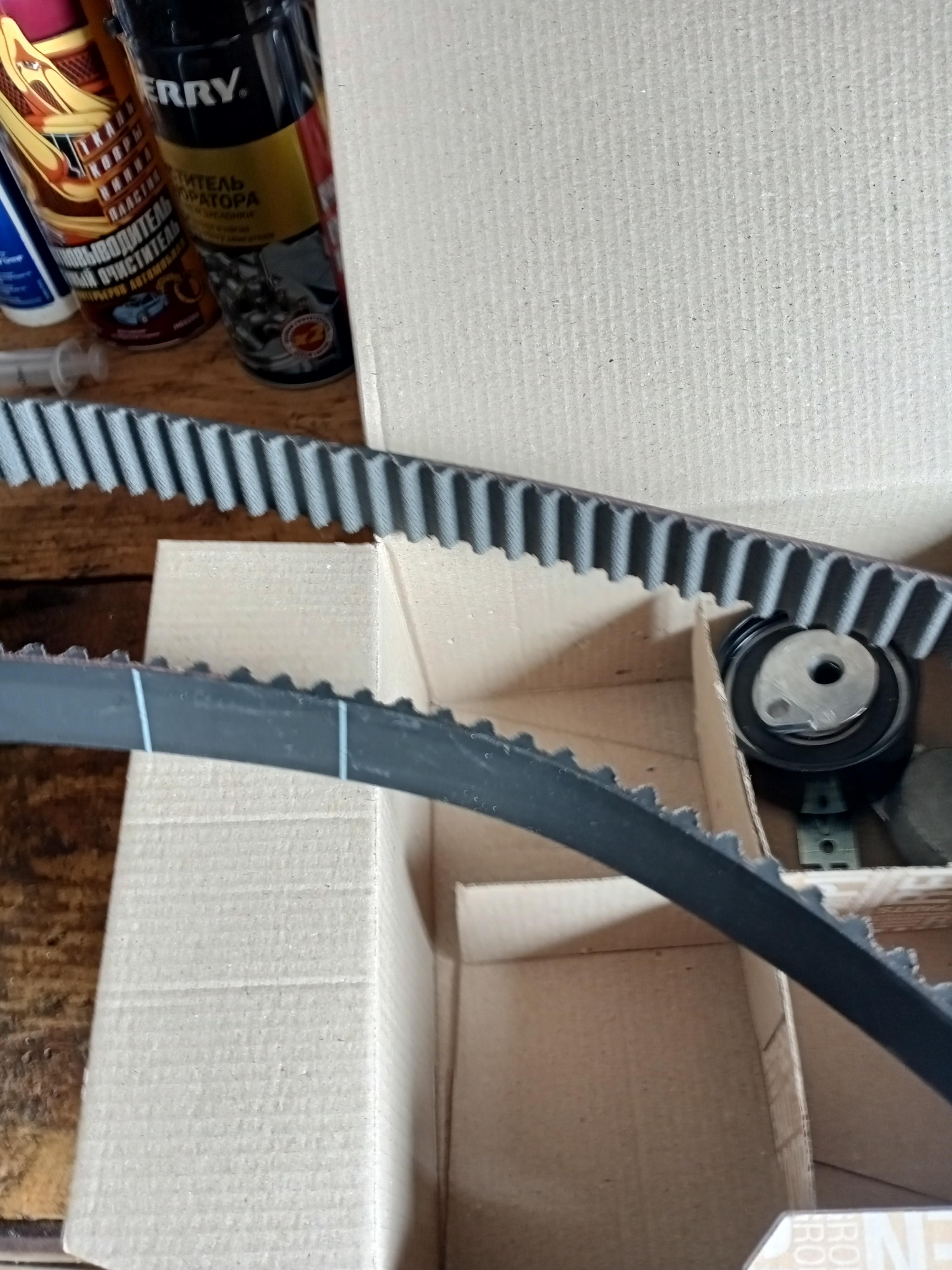

Сообщение от серж 03 Посмотреть сообщение
Не стал связываться с автодоком.Купил у дилера.Вроде норм все.Как понял 37 неделя 21 год. Стали комплектовать китайскими подшипниками.
Ценник вырос. Щас глянул цены сайта у местного торгаша, он без НДС работает. 4013 руб. комплект. В январе 2021 брал за 2600. маде ин франсе, комплект был. Так что цены не отличаются особо.
Старый 19.02.2022, 13:54   #627
серж 03
Аватар для серж 03
Адрес: тверь
И ремень Гены у них -же решил взять и масло.
ID:	136669   Нажмите на изображение для увеличения
ID:	136670   Нажмите на изображение для увеличения
ID:	136671   Нажмите на изображение для увеличения

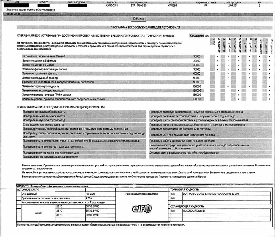

Всем доброго. Смотрю активное обсуждение замены ремней на ТО-60. На днях сам ездил к ОД на ТО-60. Про ремни ни слова сказано не было. Сам полез в регламент - замена ремня ГРМ и приводного 90тыс. Может я чего-то не понимаю. Все что ли меняют на 60-тыс.?

Сообщение от VasyaBulkin Посмотреть сообщение
Да уже в 2011-м на Кангу регламент был 160 000 км))
Прочтите весь документ. Там есть про тяжелые условия эксплуатации, снижающие ресурс. А также не забывайте про регулярность замены, раз в 4 года.

Сообщение от Gytker
Написано 6 лет, правда там и воздушник раз в 90 вот это улыбнуло ,все остальное норм

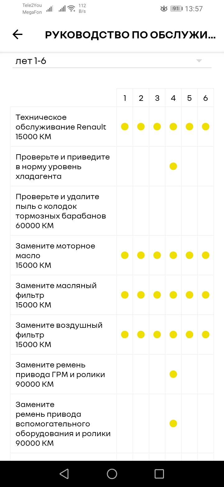

Сообщение от Gytker Посмотреть сообщение
Про условия эксплуатации все понятно - простых условий у нас просто нет Процентов 90 Дастеров у нас эксплуатируется в тяжелых условиях. Моему аппарату 2,5 года. Просто создается впечатление, что мало кто дожидается 90 т. для замены ремней.
Я наверно поменяю перед окончанием гарантии по фактическому пробегу.
Сообщение от kval300 Посмотреть сообщение
Какой-то странный у Вас регламент.
Старый 21.02.2022, 16:09   #633
Butch_d
Аватар для Butch_d
Онлайн: Butch_d вне форума
Был(а): 12 мар 2025 19:46
Адрес: SPb
Автомобиль: renault duster 1,5 dci Expr + ПП
У Дастера до 15 года замена каждые 60 тысяч, тема создана в 14 году.
Не думаю, что парт номер ремня кангу совпадает с тем, что у Дастера до 15 года.

Регламенты по замене расходников (на немецком)
Действуют для Dacia (Renault) с 2010 го года
- ( DE ) Германия находится в группе со следующими странами:
Андорра, Австрия, Бельгия, Дания, Испания, Эстония, Финляндия, Франция, Великобритания, Греция, Венгрия, Ирландия, Исландия, Италия,
Латвия, Лихтенштейн, Литва, Люксембург, Норвегия, Голландия, Польша, Португалия, Чехия, Словакия, Словения, Швеция,
Швейцария, Хорватия, Израиль ( DE )
- ( RO ) Румыния и Болгария ( RO )
- заморские территории Франции -
арабские государства
- Иран, Египет, Россия и Южная Америка
- Турция
DE Stand 7/2010
Zündkerzen
- 60000km
Luftfilter
- Benzin 90000km/4Jahre
- Diesel 60000km/4Jahre
Zahnriemen(ZR) + Rillenriemen(RR)
- K7 Motor 90000km/4Jahre
- K4M + D4F 120000km/6Jahre
- Duster K4M 150000km/8Jahre(ZR +RR mit Klima)
- Duster K4M 90000km/6Jahre (RR ohne Klima)
- Diesel ohne DPF 160000km/6Jahre
- Diesel mit DPF 150000km/6Jahre
Kraftstofffilter
- E85 90000km
- Diesel ohne DPF 40000km
- Diesel mit DPF 60000km
Kühlflüssigkeit + Bremsflüssigkeit
- Diesel 120000km/4Jahre
Reinigung der Klimaanlage - 3Jahre
Kontrolle des Klimakreislauf - 3Jahre
Innenraumfilter
- Benzin 30000km/2Jahre
- Diesel ohne DPF 20000km/2Jahre
- Diesel mit DPF 30000km/2Jahre
RO Stand 8/2010
Zündkerzen
- 60000km
Luftfilter
- Benzin 20000km/2Jahre
- Diesel 15000km/2Jahre
- Duster Diesel 30000km/2Jahre
Zahnriemen + Rillenriemen
- K7 Motor 60000km/4Jahre
- K4M + D4F 80000km/4Jahre
- Duster K4M 120000km/6Jahre
- Diesel 90000km/4Jahre
Kraftstofffilter
- Benzin (externer Filter) 120000km
- Diesel 15000km
- Benzin 100000km/3Jahre
- Diesel 90000km/3Jahre
Reinigung der Klimaanlage 2 Jahre
Kontrolle des Klimakreislauf 4 Jahre
Kontrolle und Reinigung der Trommelbremse 60000km
Innenraumfilter
- Benzin 20000km/1 Jahr
- Diesel 15000km/1 Jahr
В РФ совсем уж поначалу перестраховались по поводу ГРМ.
