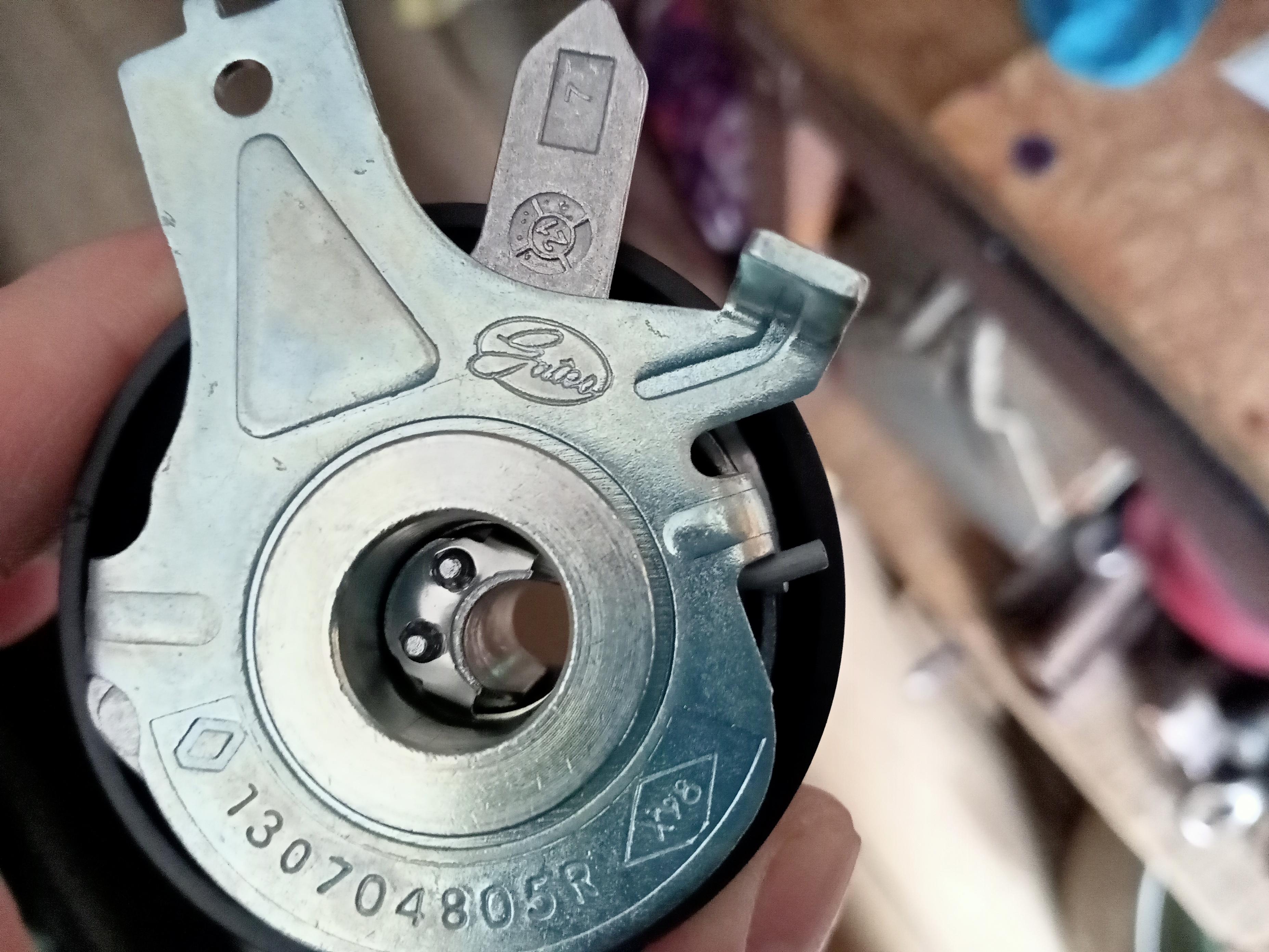

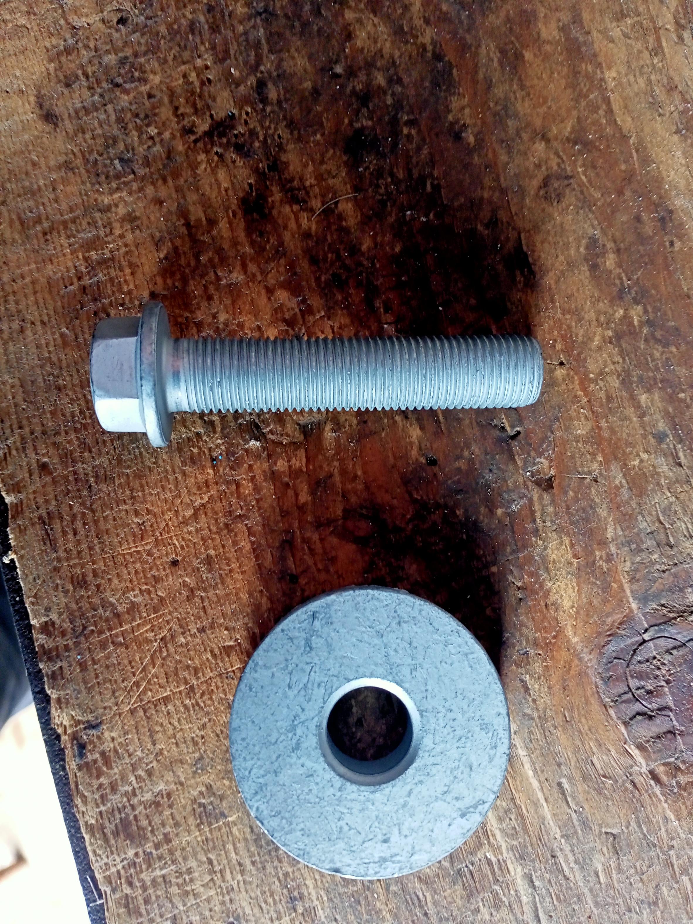

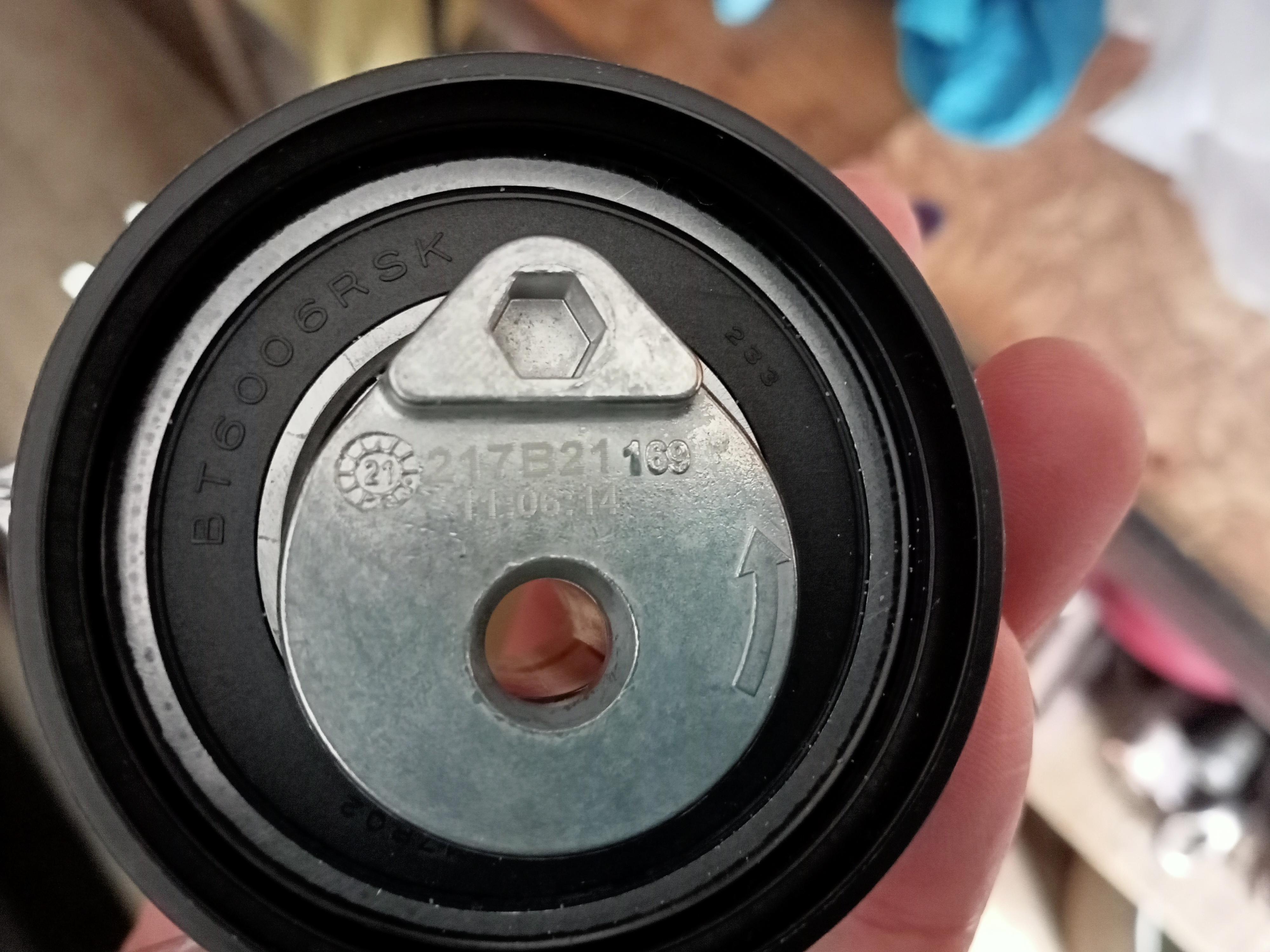

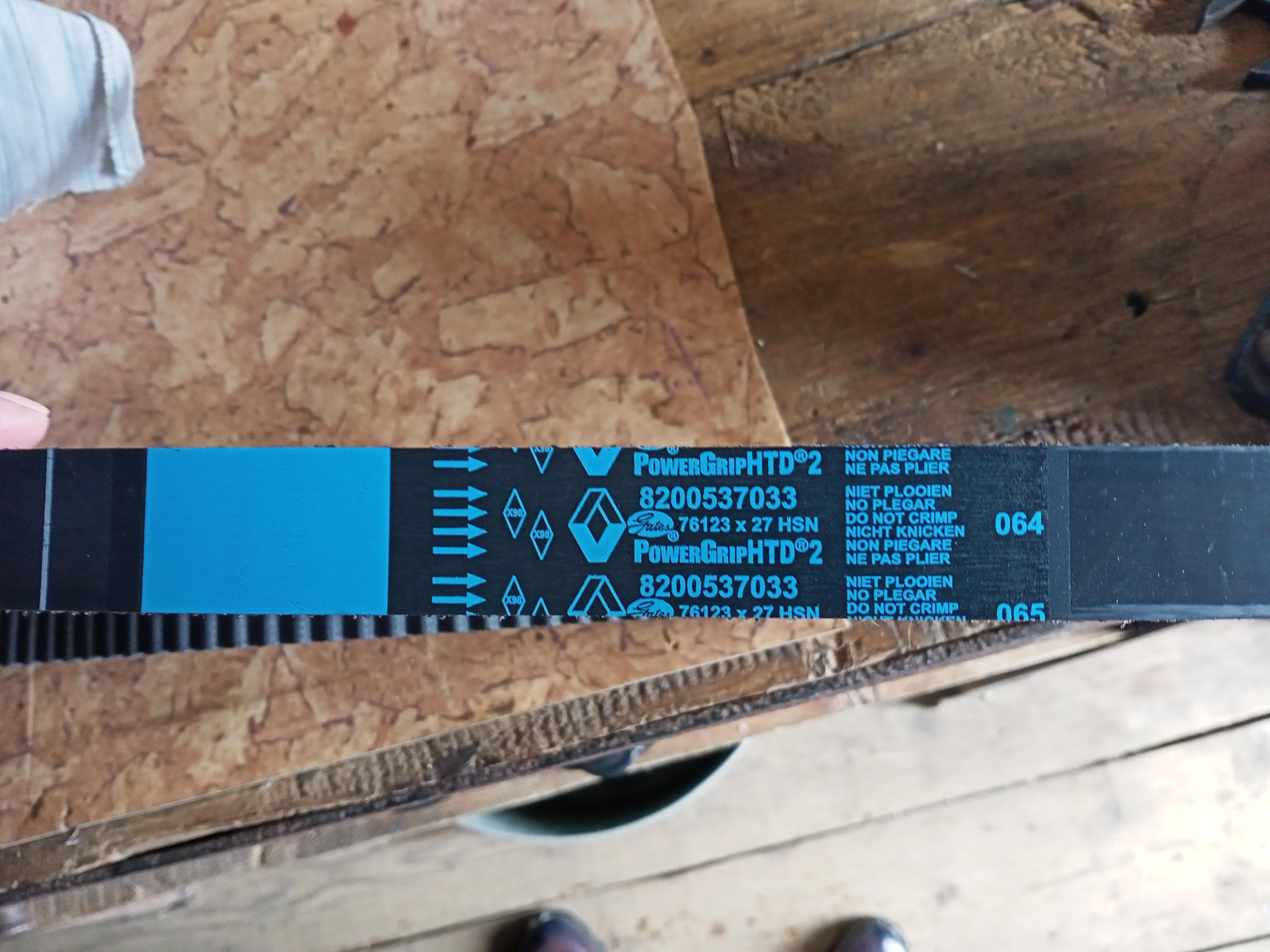

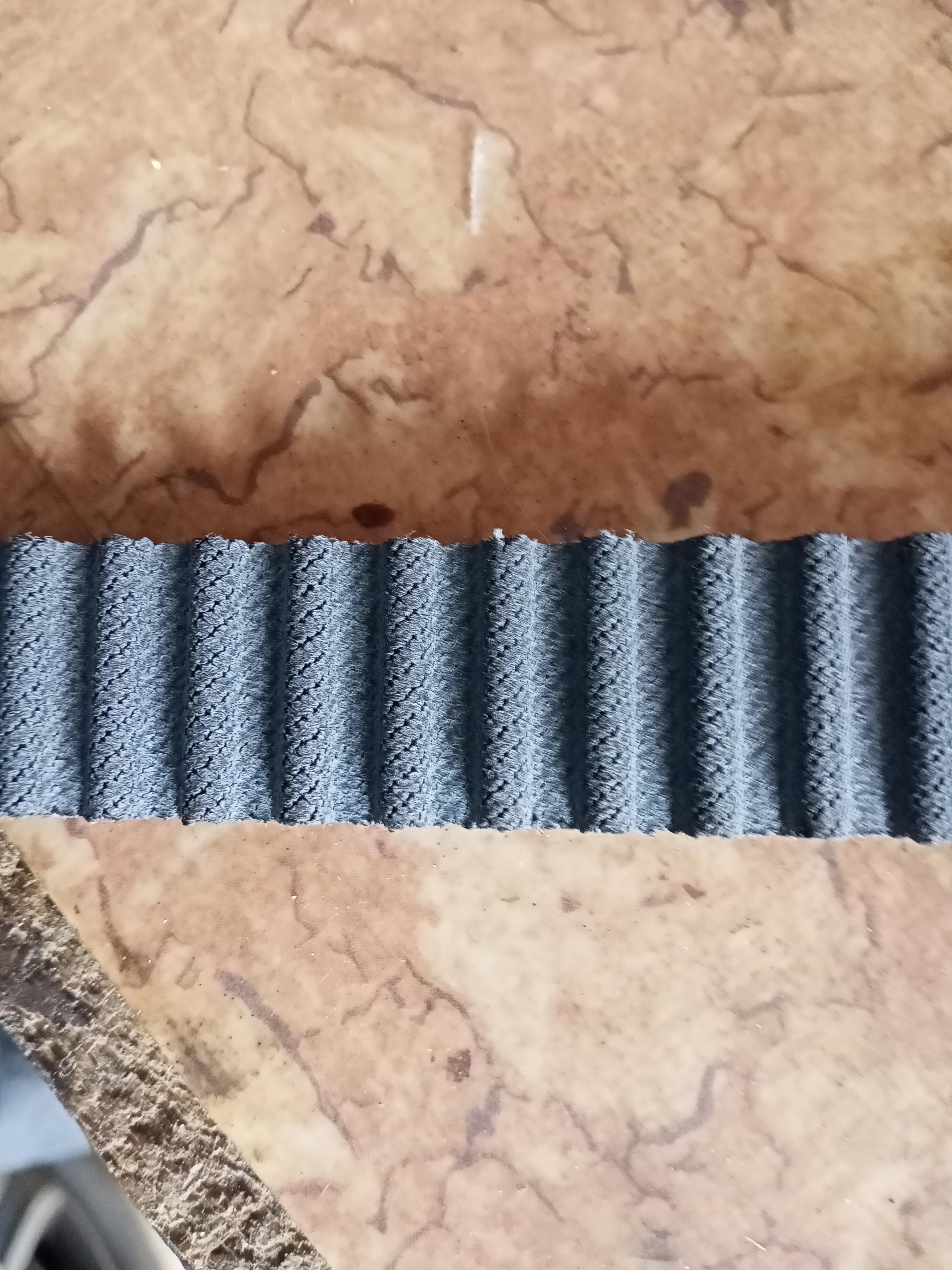

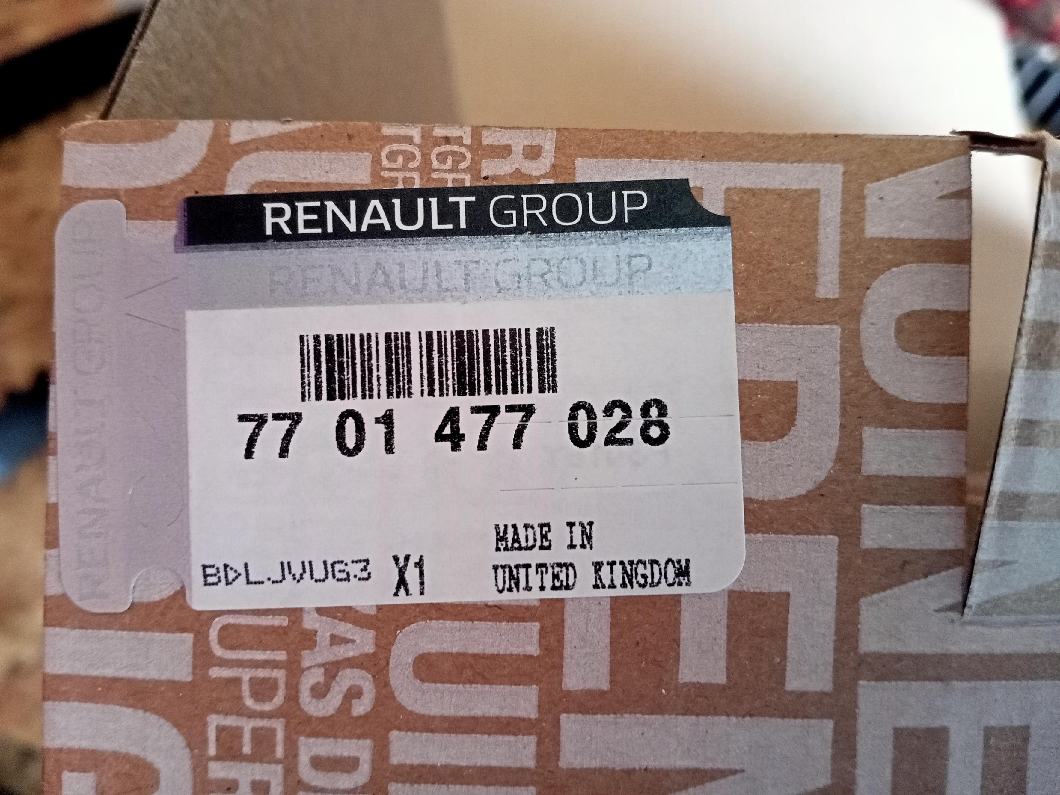

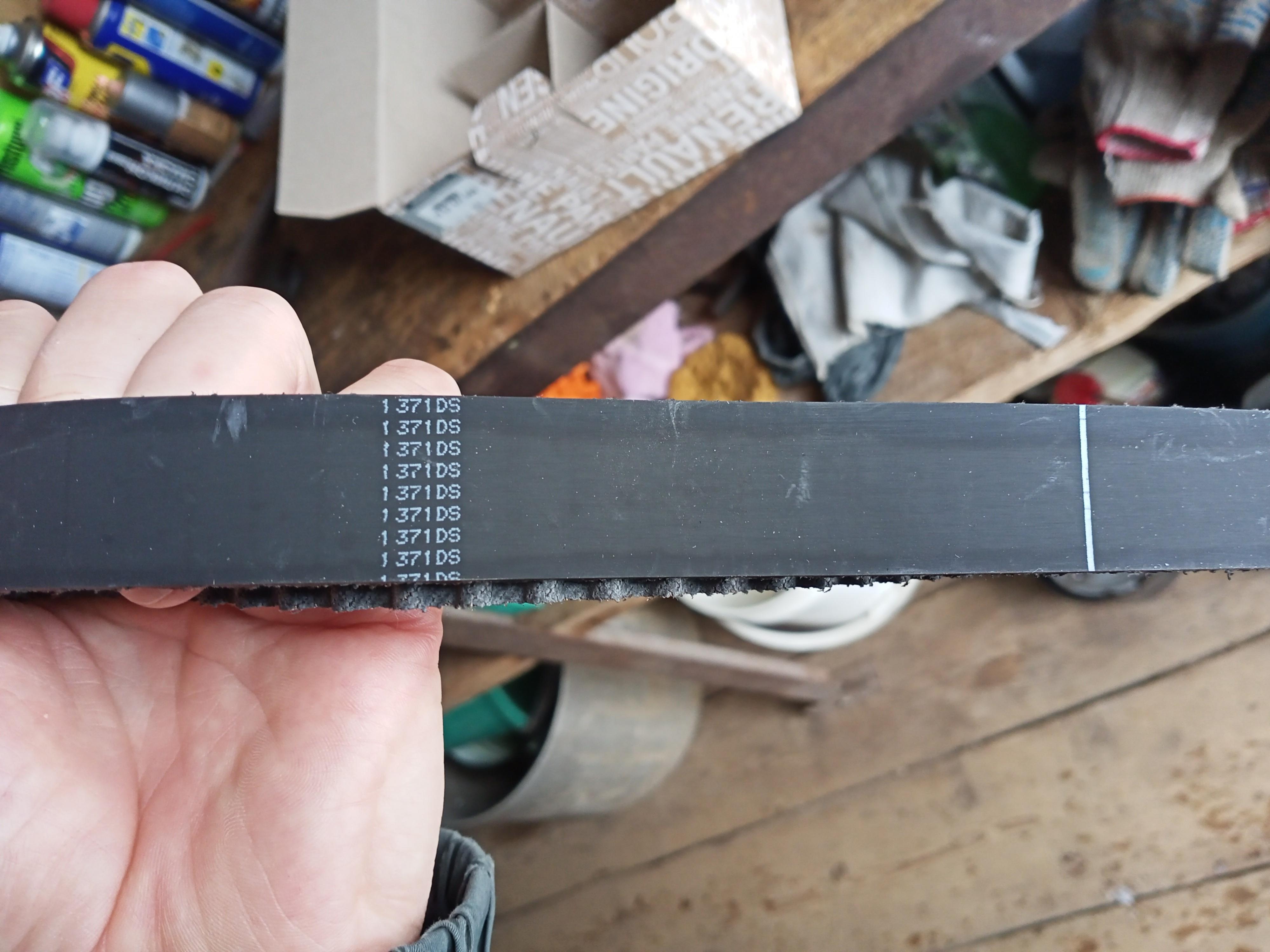

Не стал связываться с автодоком.Купил у дилера.Вроде норм все.Как понял 37 неделя 21 год. Стали комплектовать китайскими подшипниками.

Сообщение от серж 03
Купил у дилера
Метки на ремне не по зубу нанесены, а то в этой проекции не разглядеть?
