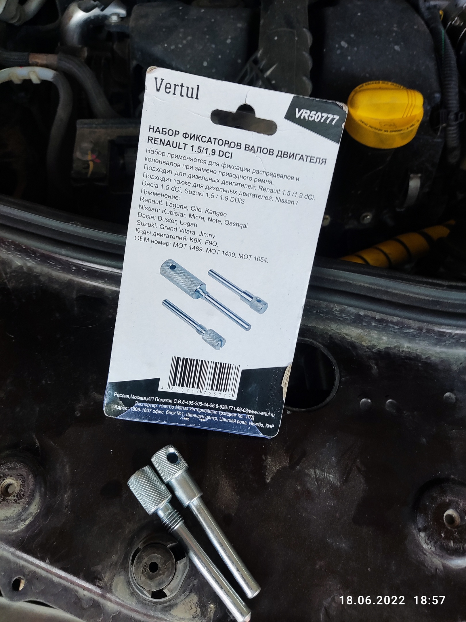

Начал менять ГРМ. Фиксатор Mot.1430 из набора, что я купил не подходит, болтается в шестерни распредвала и в пазу гбц как го#но в проруби. Диаметр этого фиксатора должен быть около 8 мм, а по факту 7.5 мм. Сверло на 8 не лезет. Что делать?
Mot.1054 так же болтается, но меньше. Да и вообще не понятно, какой из них какой.
Около 5 лет назад менял ГРМ на Дастере 2013 дизель в гаражном сервисе. Стоял рядом. Никаким фиксатором механик не пользовался (хотя сообщил что на Дастере меняет ГРМ впервые, но мануал он смотреть не стал). Вывесил авто на подъемнике, вывесил двигатель на специальной приспособе снял опору, защиту и заменил ремень. На все ушло 2 часа у него и 2500 денег у меня за работу.

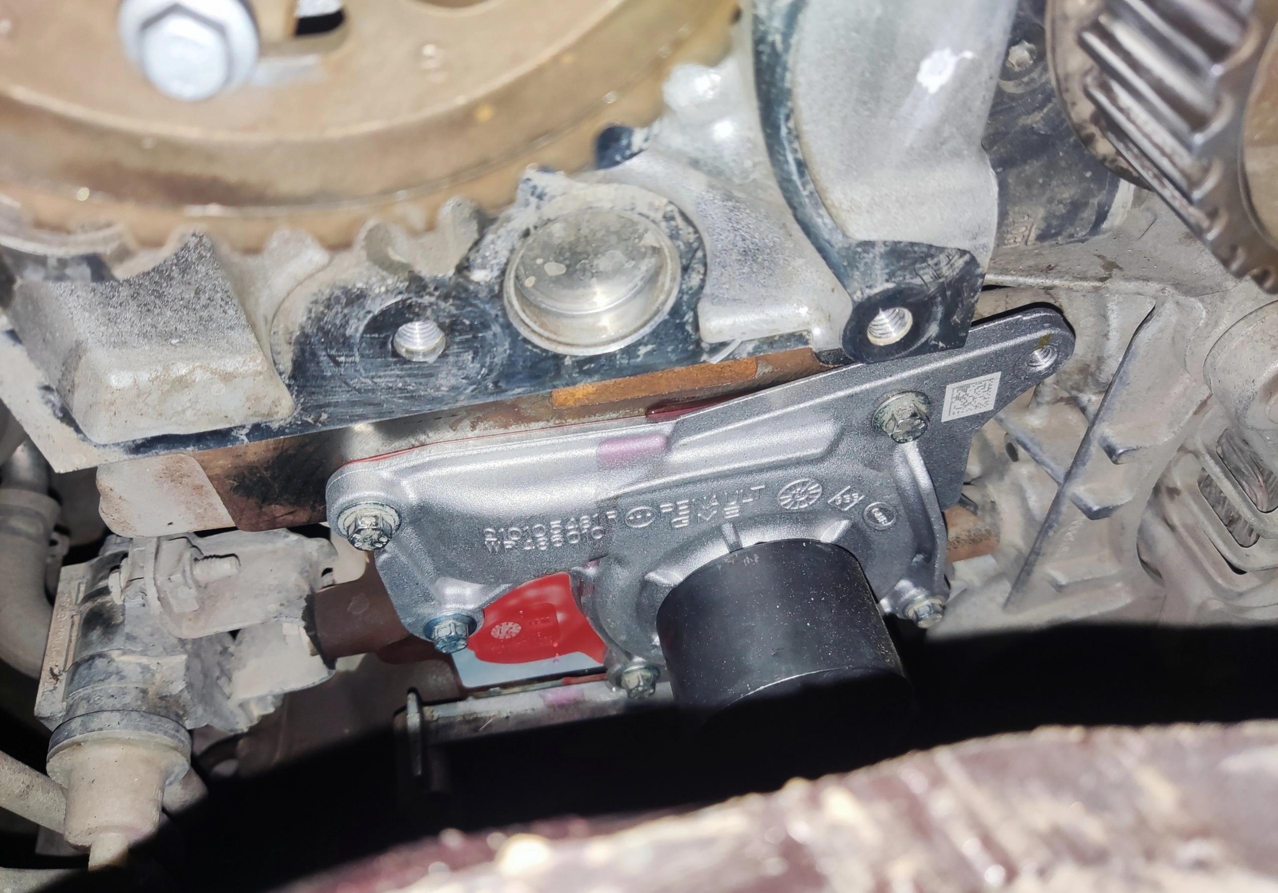

Помпу с прокладкой поменял, стал накидывать новый ремень и обнаружил, что течет антифриз по поддону. Прокладка не держит почему-то. Болты затягивал в нужной последовательности.

После установки и натяжки ремня начинаю вращать коленвал вручную и ремень почему-то начинает сползать по всем трём шкивам.
Последний раз редактировалось Сергей159; 19.06.2022 в 11:05.

Раз 5 снимал, одевал и натягивал новый ремень, всё так же его стаскивает наружу при вращении двигателя. Накинул старые ремень с роликом и ремень так же сьезжает.
Помпа бракованная похоже попалась. Возможно кривая, т.к. сразу же стала по прокладке бежать.

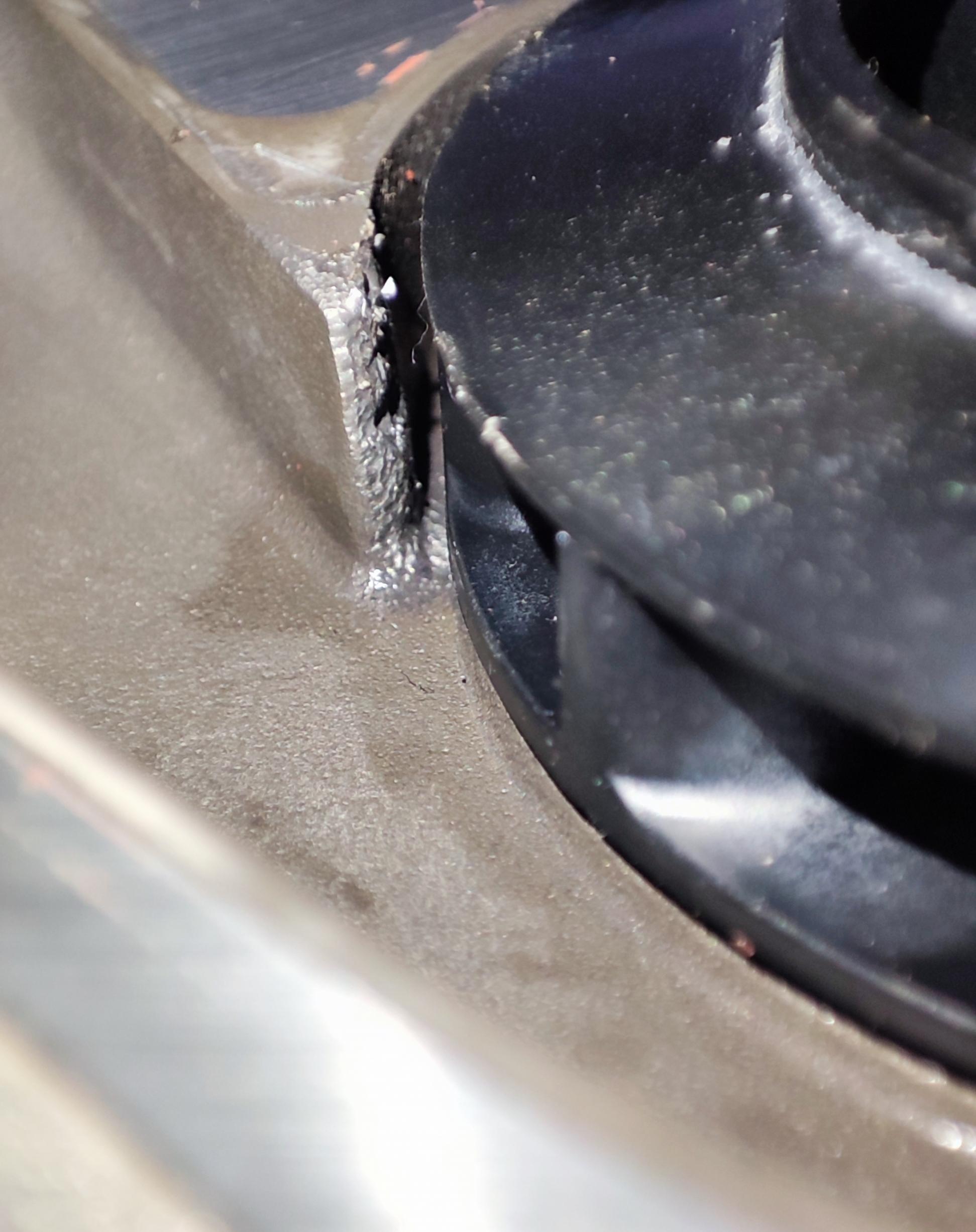

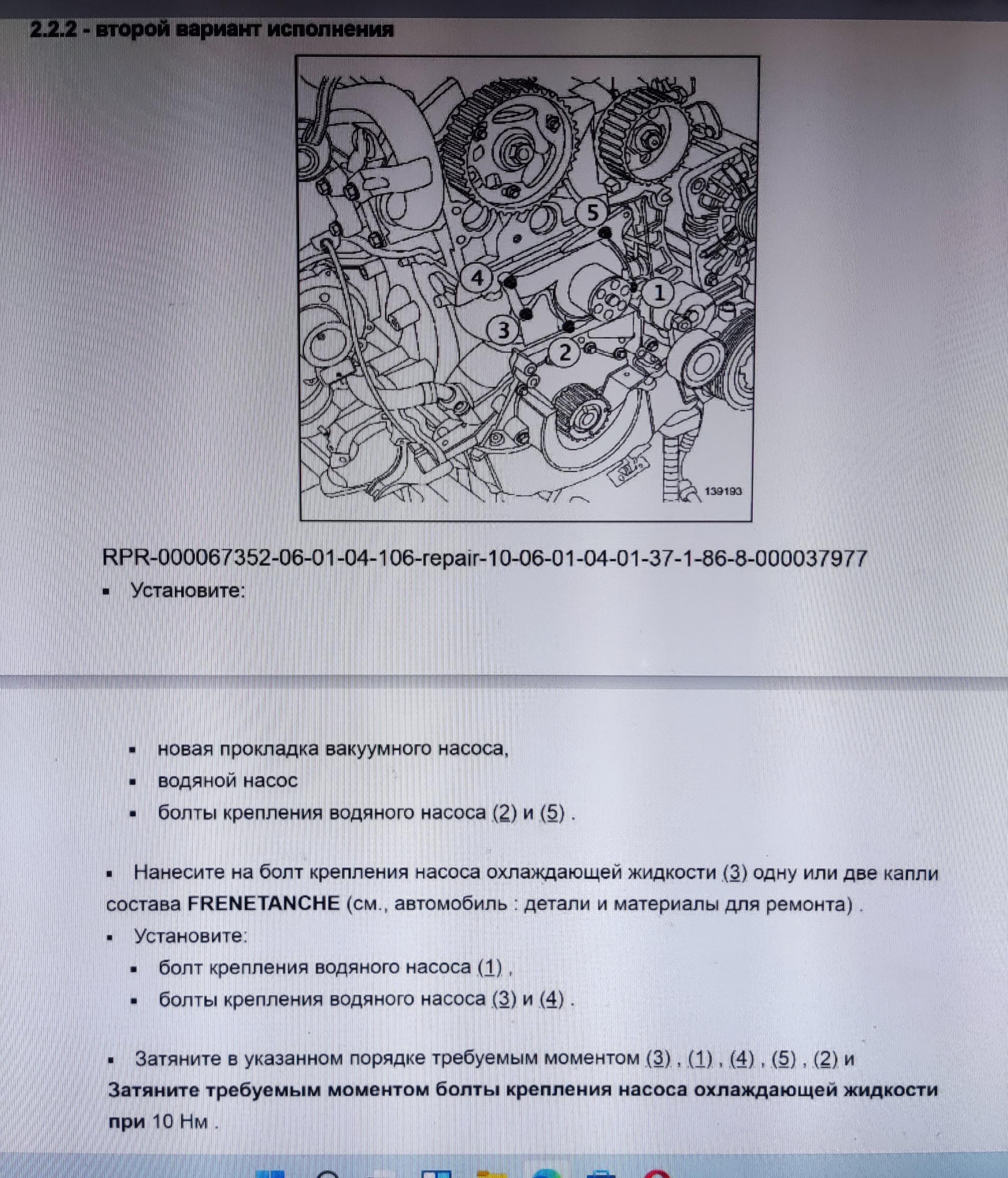

Купил в итоге новую оригинальную прокладку помпы. Затянул в определенном порядке. Сначала 8 Нм, потом 10 Нм, потом 12 Нм. Хотя по инструкции тянуть надо 10 Нм, но мне показалось маловато. Антифриз залил, ничего не бежит, ремень поставил не сползает. Похоже помпа на перекос вставала, не совсем правильно затягивал, поэтому прокладка текла и ремень сползал при вращении.

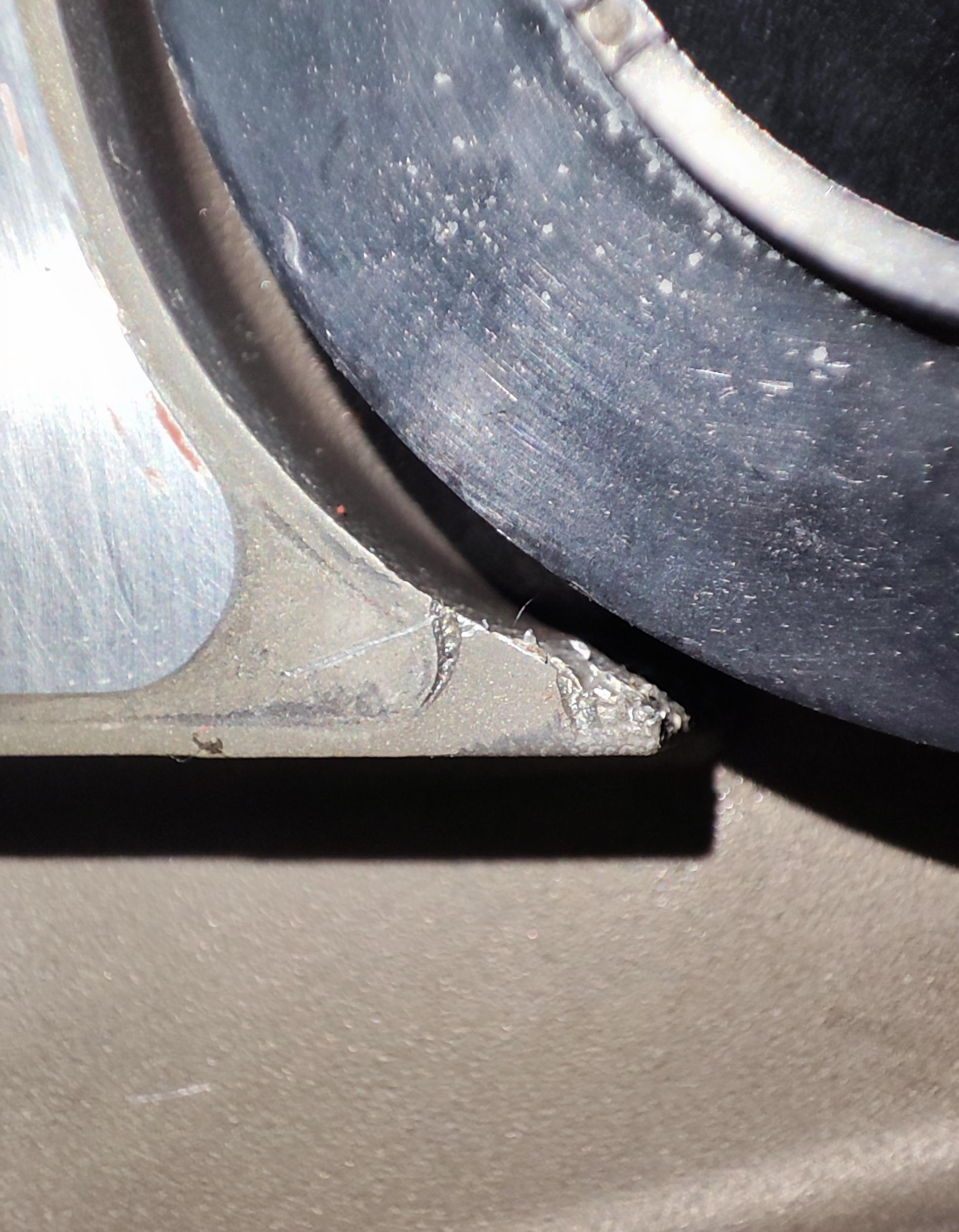

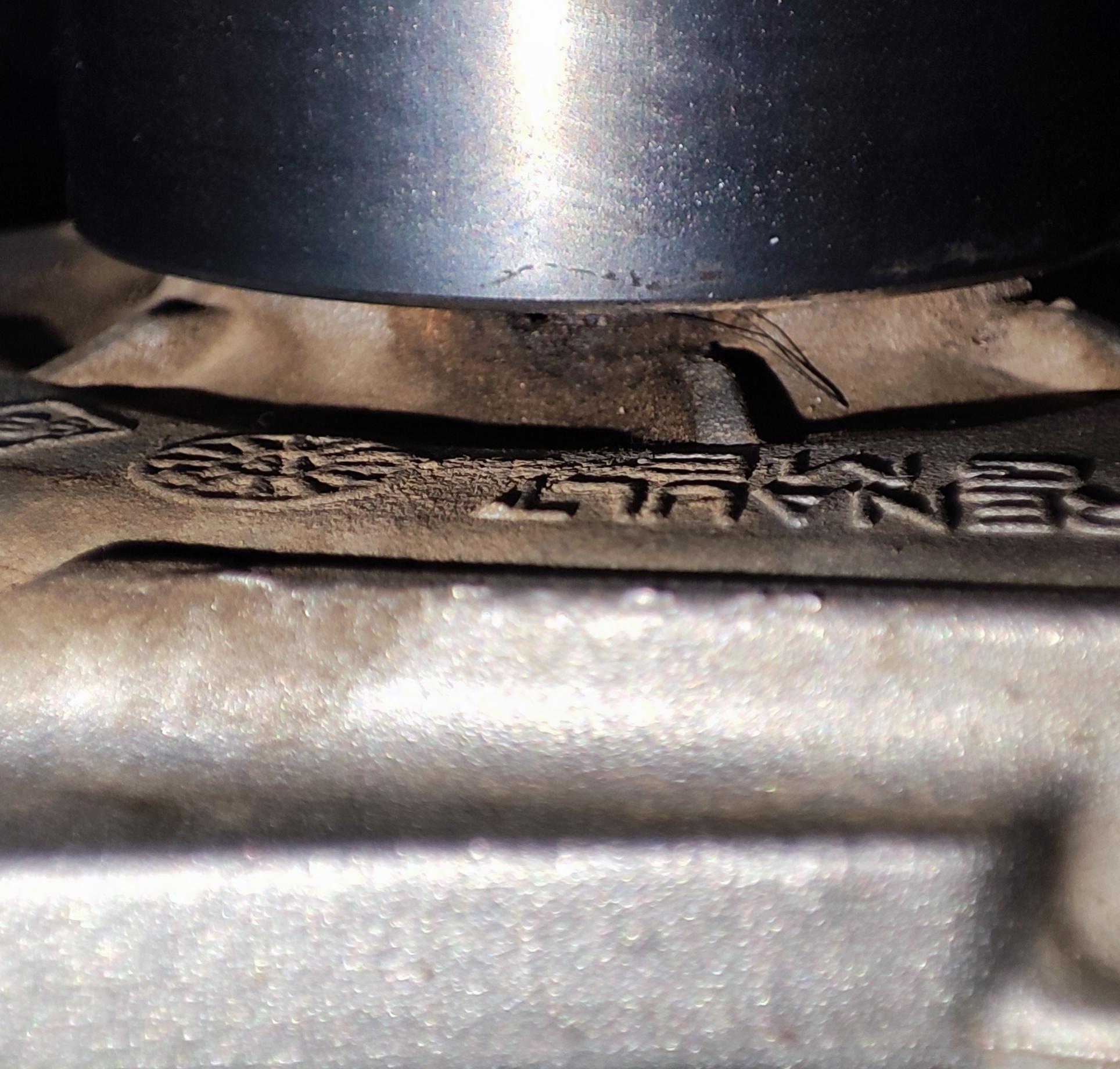

Вот фото заводской помпы, которая прошла 85 т.км. У шкива сильный люфт по оси, небольшое закусывание при вращении. Видно подтекание из отверстия, а так же сожрало из-за кавитации часть металла около крыльчатки, такого я еще не видел. Так что не ходят сейчас помпы как некоторые пишут по 200-300 тыс. км.
Это не кавитация, скорее всего песчинки в набегающем потоке...
какие песчинки? Грязь попала? Я видел на драйве и на ютубе что такую помпу (точно такую же 1 в 1) на меганах и сцениках меняли на 300-400 тыс. км. и там ничего не было "съедено", как у меня.
Скорее всего песчинки..вылетая из крыльчатки как раз попадают в торец корпуса. Кавитация обычно больше жрет крыльчатку, а тут как то очень точечно...Может формовочный песок остался в блоке .
Нужно различать разрушение по причине кавитации от коррозийного и эрозийного разрушения. Например, коррозия — последствие химического либо электролитического воздействия рабочей среды на металл, из которого изготовлен насос. Эрозия же случается из-за отрыва металлических частиц твердыми веществами, которые содержатся в перекачиваемой жидкости (к примеру, песок).

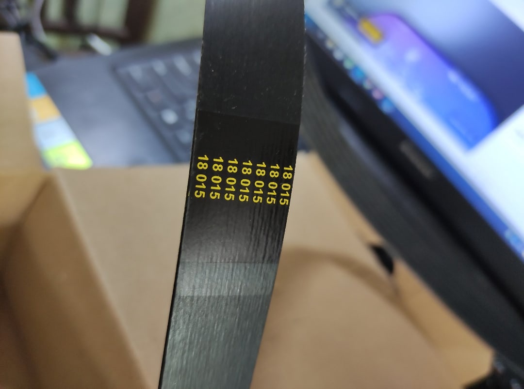

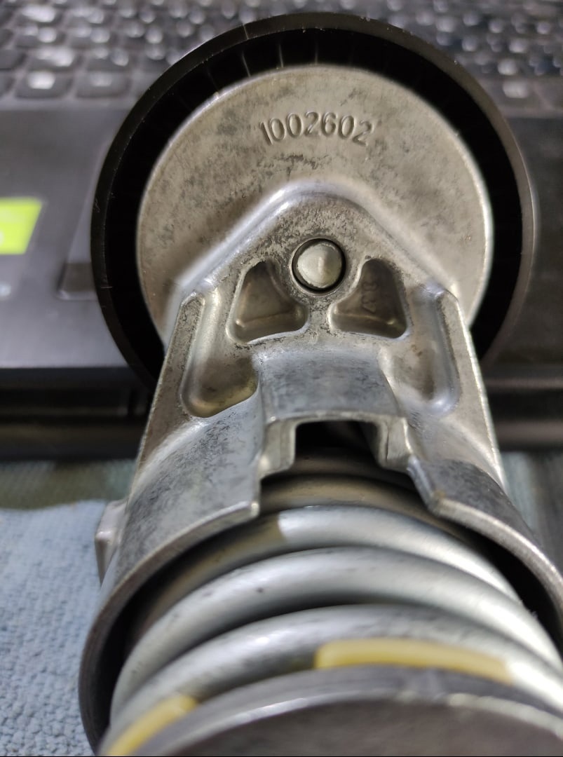

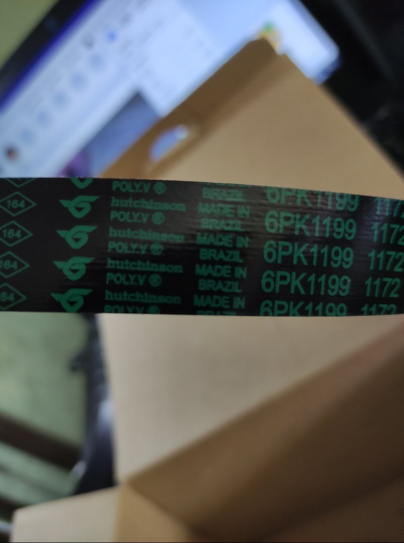

Заказал в Автодоке со склада NAS комплект ремень-ролик генератора для замены в будущем году и вот как-то меня гложут сомнения по поводу его подлинности, коллеги кто в теме, подскажите пожалуйста? И если я правильно понимаю дата выпуска 18я неделя 21й год?
