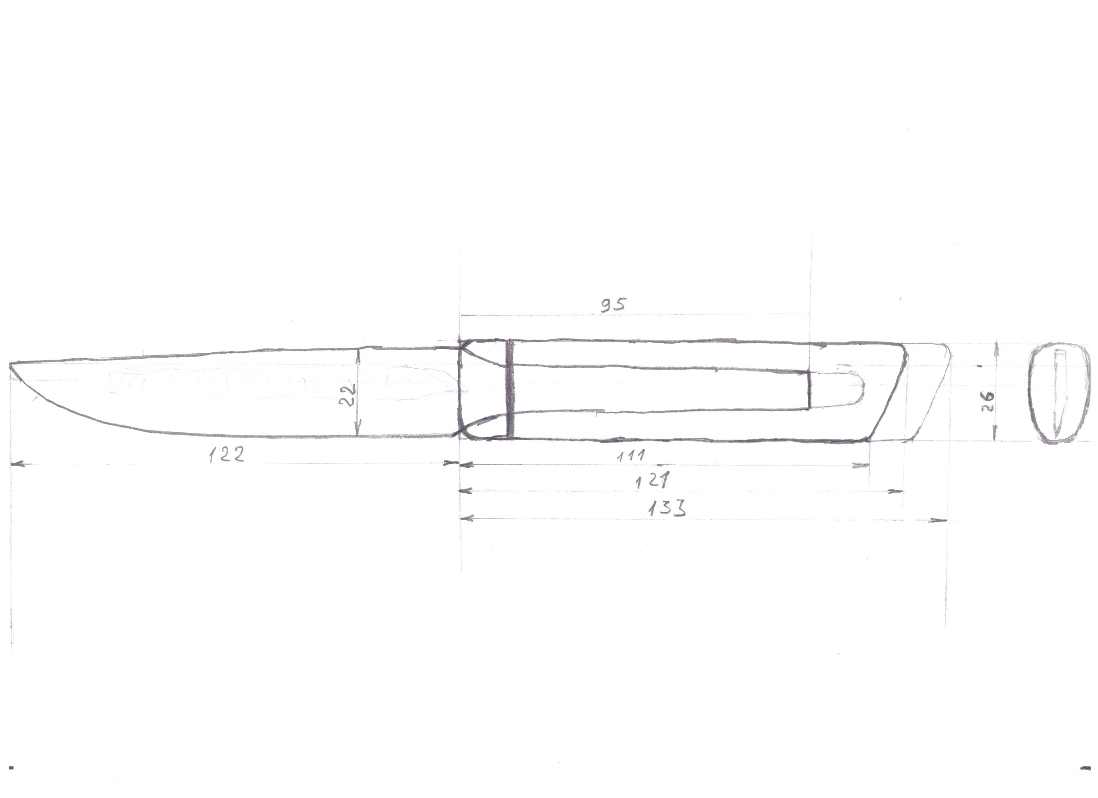

прикинул размеры рукоятки
покритикуйте. Пока не определился с длиной - 121 или 133? Или может еще длиннее делать?
На больстере будет либо рог, либо дуб, либо яблня, потом кожаная проставка и дальше скорее всего береза (в идеале кап или сувель).

Делай стандартную рукоять якута, задок просто ровный, кожа как проставка не катит, фибру надо не более 0,5 мм.
П.С. я беру скульптурный пластилин, закатал в пленку клинок и леплю рукоять из пластилина, потом как образец перед глазами лежит при обточке в дереве.

Sashok279, а что не так с кожей? если на эпоксидку клееная/пропитанная будет, все равно не катит?
---------- Добавлено в 10:43 ---------- Предыдущее написано было в 10:34 ----------
погуглил - кожа при обработке лохматится, при намокании разбухает и коробится... Если и ставить в рукоять, то совсем тонкую и хорошо пропитывать смолой... Буду думать... А фибра это ж что-то типа картона с пропиткой?
---------- Добавлено в 10:58 ---------- Предыдущее написано было в 10:43 ----------
Сообщение от HID
погуглил, нашел...
Вобщем еще вариант - прокладка из бересты, ток не знаю в 1 слой или несколько?
Короче в процессе определюсь
Да пропитана бокситкой, бывает цветная

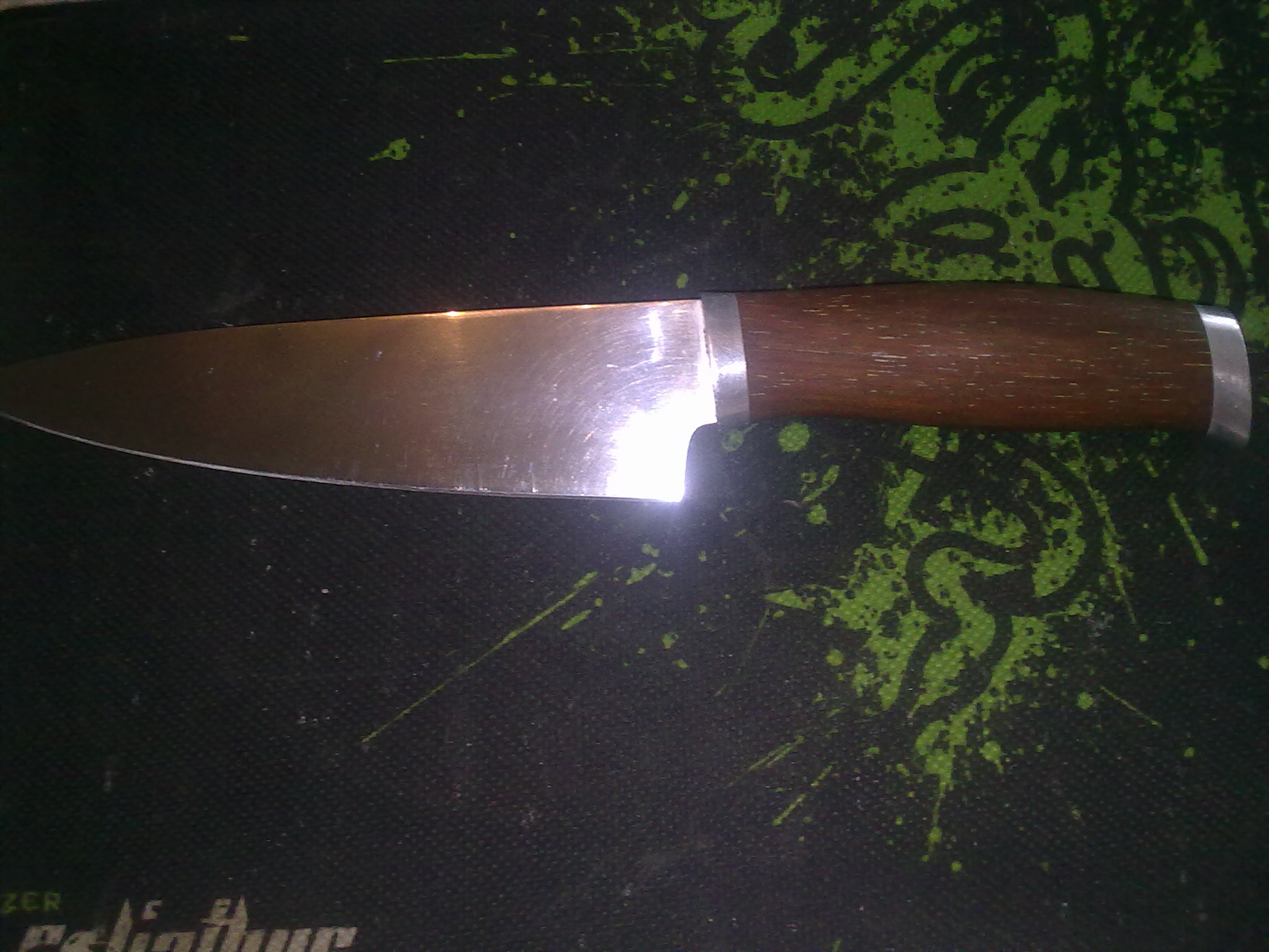

Возьми готовый и не парься, воск карнаубы постепенно вымывается, нужно будет обновлять, а пчелиный ещё быстрее.
З.Ы. На "кухонике " его уже не видно, год назад был пропитан льняным и закрыт карнаубой, дерево было глянцевым и ощущалось руками. Сейчас матовое, но вода скатывается на раз. Ежедневно принимает водные процедуры в раковине, иногда даже продолжительные, . Дерево мербау, тверже дуба.
