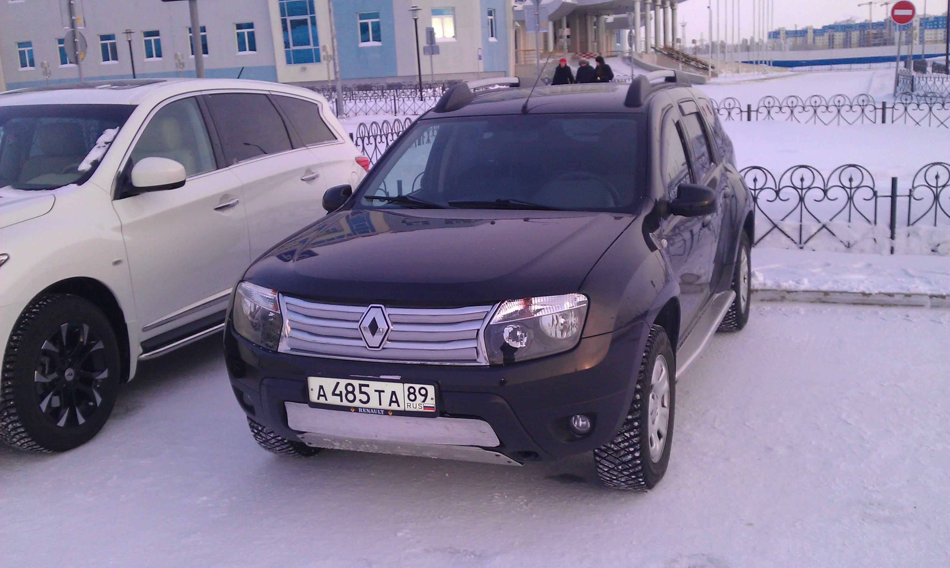

гарди,
Посмотрел фото вашего утепления (пост 784). Прошлой зимой верхнюю решетку закрывал (заклеивал) таким же энергофлексом с самоклеющейся стороной. Вырезал аккуратно, смотрелось нормально. Но, когда весной оторвал его, то на хромированной решетке осталось много клея, долго и трудно оттирал его. Нижнюю решетку (черную) и этой зимой заклеил той же штукой, движок сверху застелен дарнитом, сшитым в несколько слоев (но он горюч, вот найти бы толстый войлок) . Так вот, безвозмездно, даром, делюсь идеей (сам придумал!!!): в горизонтальные прорези хромированной решетки я вставил круглый утеплитель для труб (не знаю как материал называется), сделав изнутри надрезы напротив вертикальных перемычек, ну и подогнав все это по месту. В нижнюю прорезь пошел утеплитель потолще, чем в верхние. Лучше использовать для этого темный утеплитель, его меньше будет заметно. Мнение жителей средней полосы России типа: это колхоз, это неэстетично - не интересуют, я живу в других условиях, сейчас у меня за окном - 44, далеко не первый день.... а я езжу. Если не поленюсь, то выложу фотку (правда не помню как это делать!)

Re: Генерал мороз vs. французский автопром
Сообщение от Аким
(сам придумал!!!)
рано или поздно эта хорошая идея приходит многим. Диаметр трубы изофлекс - ~50мм, тогда ее половинка хорошо распирается между полками решетки радиатора. Меньше можно, но не стоит, т.к. решетка немного выгнута вперед и крайние точки утеплителя стремятся выскочить из решетки.
---------- Добавлено в 11:48 ---------- Предыдущее написано было в 11:45 ----------
Сообщение от Аким
возможно, что так на черном фоне, а на "серой платине" цвет трубы сливается с цветом корпуса и решетки. А соль с дороги окончательно все облагораживает.
Сообщение от ilion
Ну вот! А я уж решил, что я такой умный. У нас пока все закрывают листом какого нибудь флекса, крепя на хомуты из пластика. Изофлекс (утеплитель для труб) я не разрезал пополам, просто делал надрезы изнутри, мне кажется, что целый он плотнее стоит между полками решетки.
Аким, у трубы большая поперечная упругость. её начинает выпирать по краям.
опять же половинку проще подрезать с обратной стороны и по нижним краям (щель в решетке сужается понизу к краям)
---------- Добавлено в 12:26 ---------- Предыдущее написано было в 12:25 ----------
про 50мм не я придумал. Другие коллеги ещё раньше об этом сказали.
Сообщение от Аким
Аким а неплохо смотрится, не сказал бы что колхоз. Надо наверно сходить прикупить такую штуковину.
ilion диаметр 50мм именно для дастера получается?
