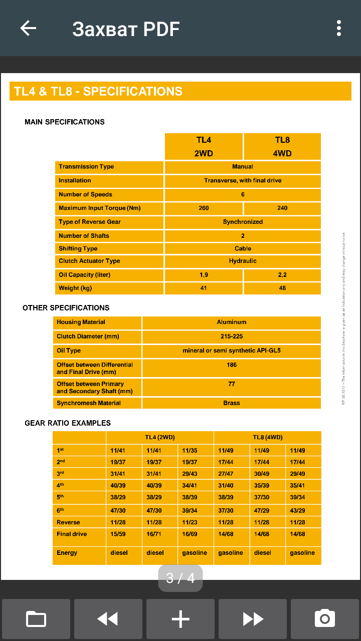

Есть брошюра по кпп дастеров . там указано что льётся гл5 в эту коробку.
Синхронизаторы латунные (Brass)
