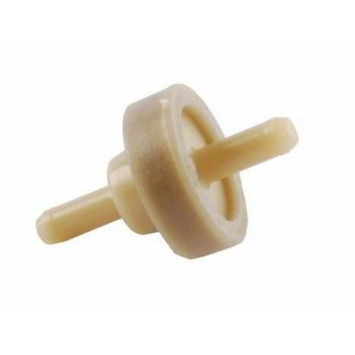

А какой обратный клапан можно поставить?

Я ставил какой был в авто магазине для ВАЗ, желтоватого цвета, пластмассовый, около 70р. стоит . Проблема ещё его поставить так как топливные трубки у нас очень жесткие, как пластмасс ! Надо либо с феном строительным, либо отрезать трубку и через переходной штуцер соединять с более гибкой трубкой, или без штуцера - подобрать шланг чтобы налез сверху на наш и затянуть хомутом ! Но с клапаном с этим пока эксперименты, надо точно выяснить в чем причина и не повлияет ли этот клапан на что то ещё, делаете на свой страх и риск ! Сейчас пока холодно, не удобно с этим возиться !

ВАЗовский не надо ставить: во-первых он для омывайки, во-вторых они через один не держат или заедают, у меня 2 таких на омывателе стояло.

Я не для омывайки брал вазовский, в топливном отделе этот клапан лежал и назывался что то вроде обратный клапант обратки карбюратора !
Если форсунки впорядке- в обратку не льют, то дело в завоздушивании системы, в первые секунды пуска тнвд гоняет воздух пока до топлива не доберётся и не создаст давление - я так понимаю проблему !

Такой клапан брал -

Он самый. Ставил 2 разных: такой и чёрный. Первым умер жёлтый.

Я для эксперимента брал чтобы исключить отток топлива из фильтра через обратку . Потеплеет - сниму, посмотрю что изменится ! В инете есть видео где у людей на дизелях воздух подсасывает через разъёмы соединения шлангов и топливного фильтра !
