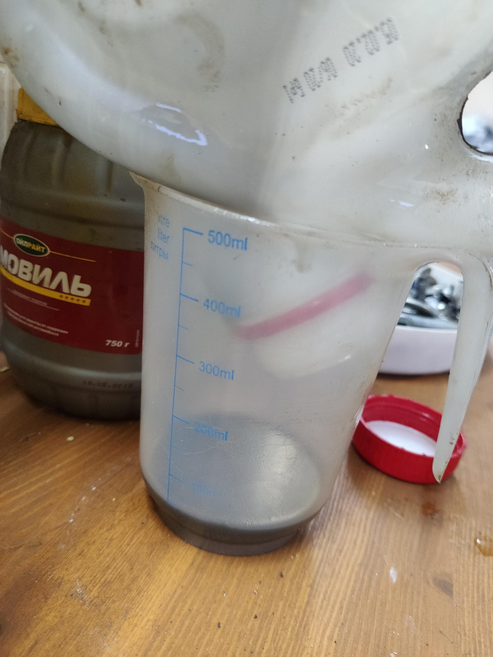

Слил с раздатки 50 мл. Машину домкратил в разные стороны, больше не вытекло. С заднего редуктора слил 450 мл.

Старый 12.11.2020, 18:38   #878
Михалыч35
Аватар для Михалыч35
Онлайн: Михалыч35 вне форума
Был(а): 19 июн 2025 13:16
Адрес: ЧЕРЕПОВЕЦ
По умолчанию Re: Масло в раздатку и задний мост.
Сергей159, Совсем чтоли перестали наливать на конвейере?
Старый 12.11.2020, 18:44   #879
Sane
Аватар для Sane
Онлайн: Sane на форуме
Адрес: 43регион
Оно у него самоустранилось, в неизвестном направлении-чудеса. Только чудес не бывает, где-то же должна быть видна утечка.
Старый 12.11.2020, 19:20   #880
-=Df=-
Аватар для -=Df=-
Онлайн: -=Df=- вне форума
Был(а): 20 июн 2025 02:43
Адрес: Новокузнецк
а масло не может быть сильно холодным и густым, и всё не успеть вытечь? Сильно уж мало, на недолив не похоже, хотя всё возможно. Сколько залилось не замерял?
