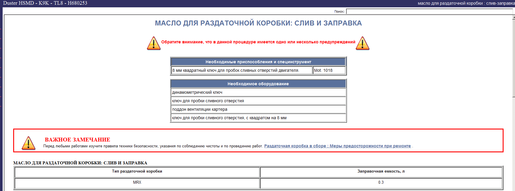

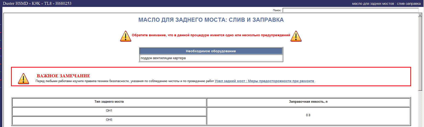

По техдоку в раздатку льётся 350 мл., у меня было залито в семь раз меньше. Если раздатка накроется в дальнейшем, то надеюсь, что это будет в периоде действия гарантии.
В заднем редукторе всего 200 мл не хватало, думаю не страшно.

Если верить Dialogys'у, то в раздатке было залито в 6 раз меньше масла, а в заднем редукторе в 1.7 раз меньше. Нужно еще в коробку будет залезть, там 2 литра должно быть.
Раздатка новая стоит 87 т.р., редуктор задний 150 т.р. Раз масло оттуда слилось очень черное и с запахом гари, то износ там уже 100% есть, тем более за эти 25 т.км. я уже много раз давал неслабые нагрузки. На магните заднего редуктора стружки раза в два больше чем было на старом Дастере при первой замене масла.

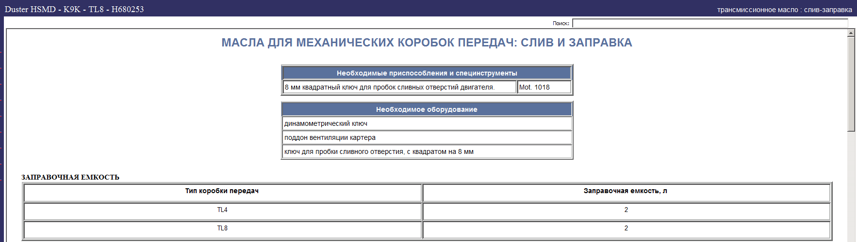

зачем так грубо то? Твои данные не совпадают с действительностью. При замене в КПП залил 2.3л, в два редуктора 0.9л. Заливал на ровной поверхности, до того как польётся из заливного отверстия. Ждал пока вообще капать перестанет (в это время работу работал).
А у КПП по идее должны только колоколы отличаться, но точно я не в курсе.
---------- Добавлено в 22:14 ---------- Предыдущее написано было в 22:11 ----------
А на заводе в КПП как раз 2литра и залили, при этом ещё около стакана не хватало

Гы, я два раза откачивали и заправлял насосом из КПП, и оба раза получил разные объемы, первый раз 2.2л. второй раз 2.5л. Машина при замене масла, стояла на одном и том же месте.
