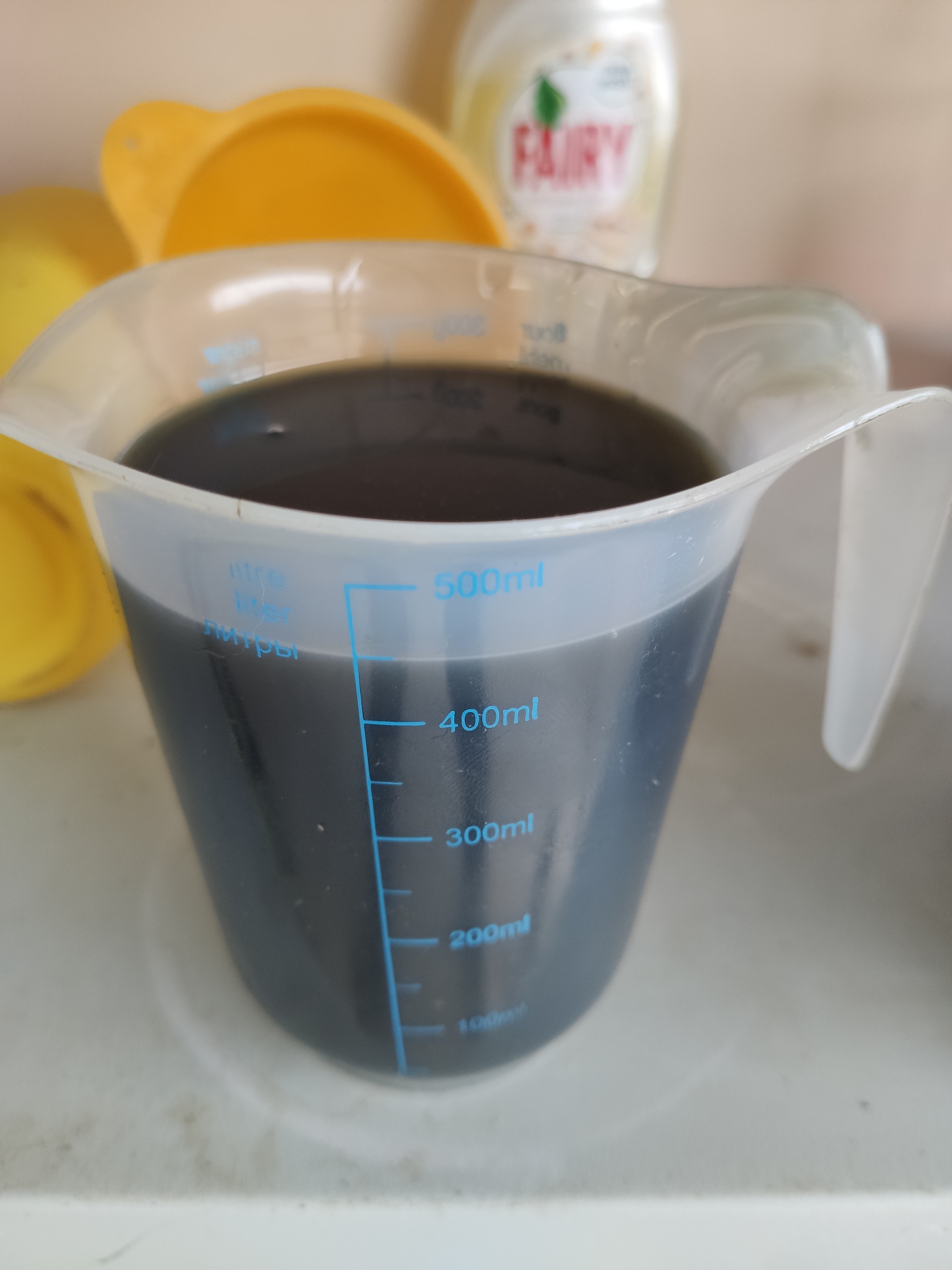

Поменял в угловом и заднем редукторах масло через 27тыс.км, было залито Лукоил полусин. GL-5 75W-90(оставалось от Нивы). Слилось довольно темное(на фото на дальнем плане), на магните много опилок. Но и заводское масло после 3 тыс. км выглядело так же.
Это узлы обкатываются так, или масло всё-таки не очень?
В этот раз купил PetroCanada Traxon XL GL-5 75W-90(в местном магазинчике был выбор не большой, а заранее я не озадачился), надеюсь холоднее -40гр. морозов не будет
