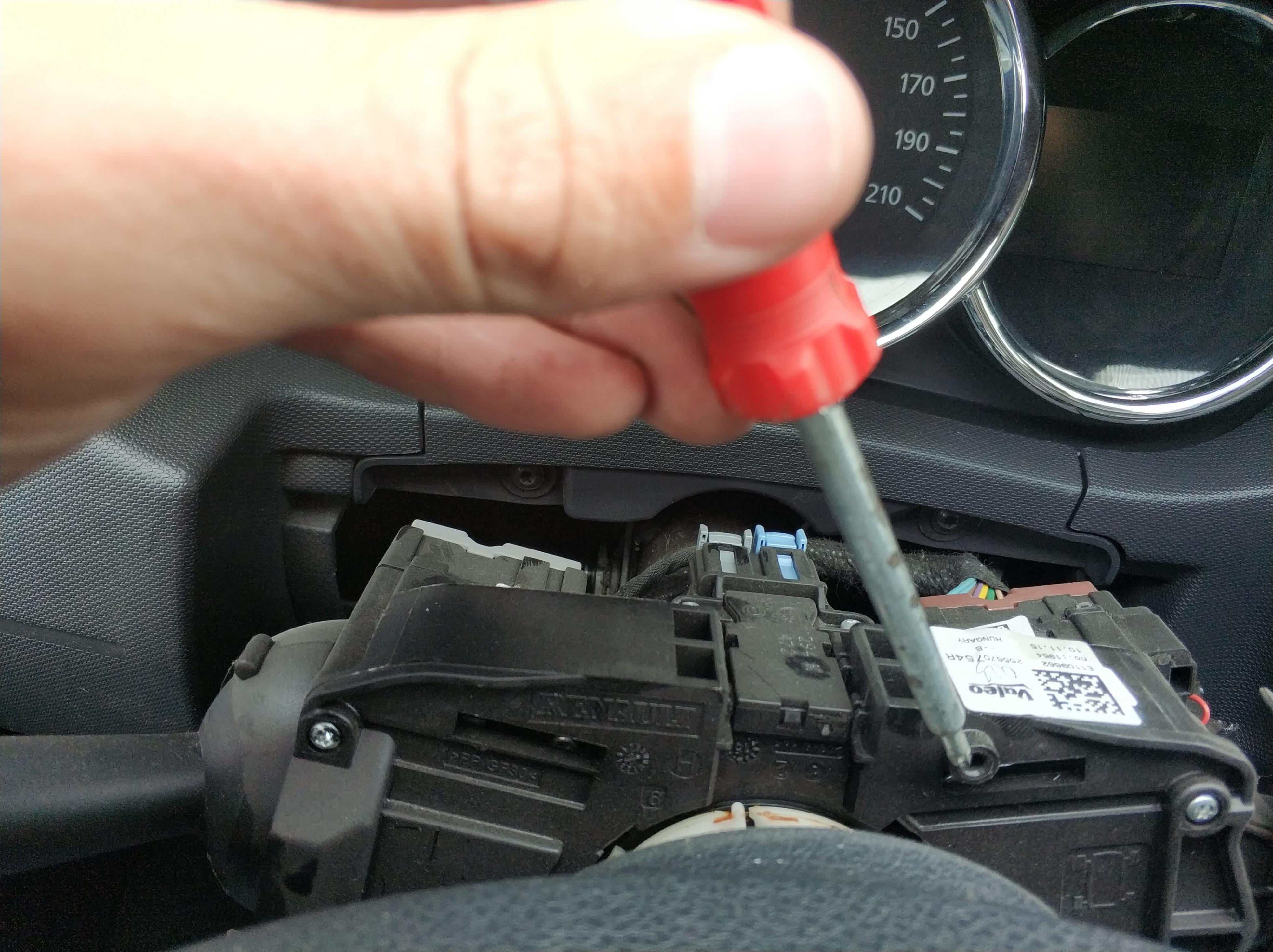

Вот фото без датчика поворота руля, отвёрткой показал крепление датчика

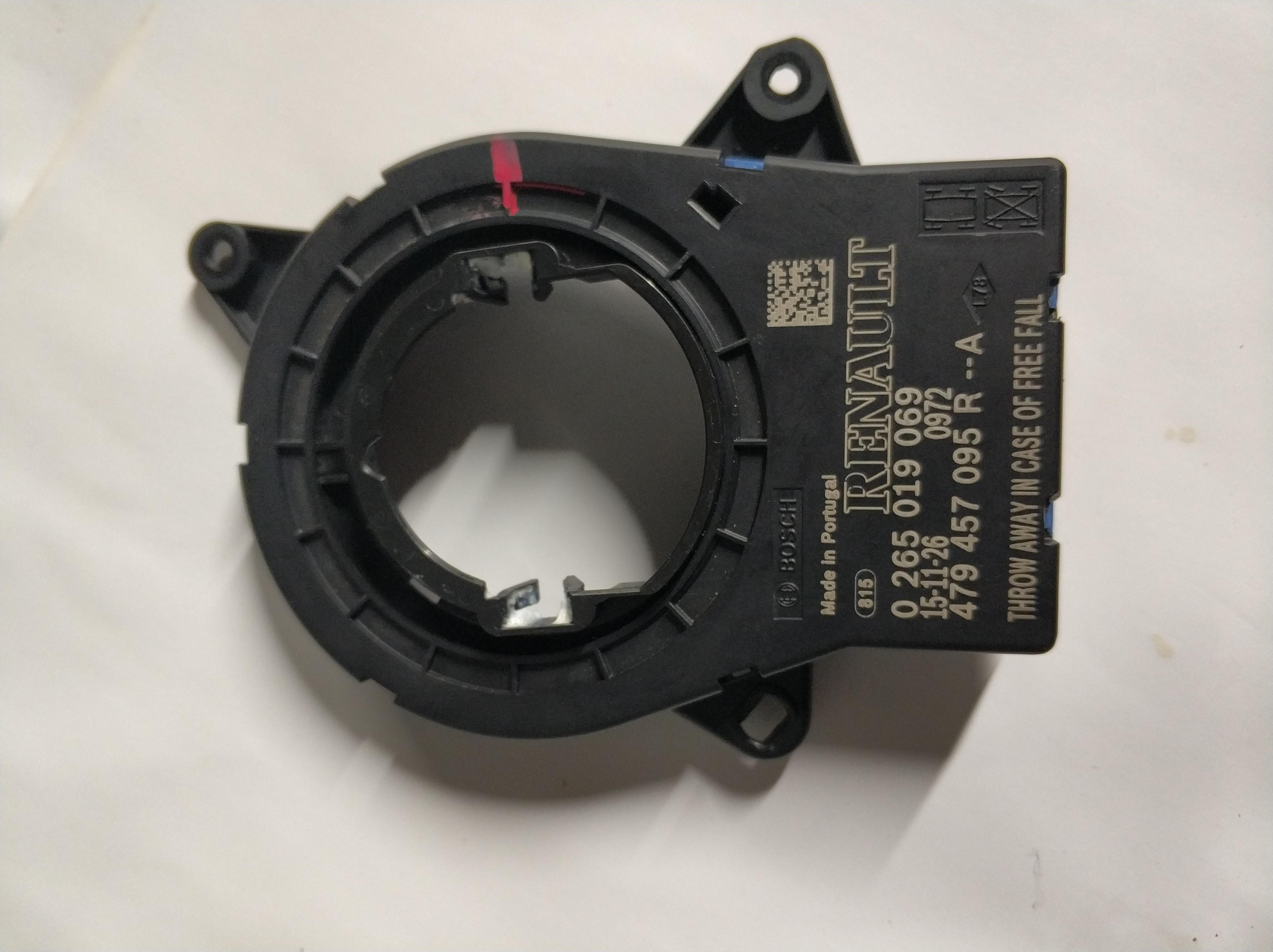

Вот сам датчик как выглядит:

Вопрос в том, что у меня машина 19 года... Ты себе приобрел датчик поворота руля! У меня он уже есть! В твоей комплектации с завода могла быть установлена опция ЕСП, по каталогу доп опций? У меня могла! Мне хочется понять на сколько машина подготовлена для реализации ЕСП!

Т.е. это не датчик поворота? Красным на фото обведено! Там механизм который при вращении руля вращает беленькую шестерёнку, она ниже оси руля!

Где у тебя датчик поворота руля?
У меня доукомплектование есп возможно было на заводе (доплатив сумму)
У меня и у тебя машины укомплектованы только проводкой и датчиком ускорения под сидением
Это механизм указателей поворотников, который отщелкивает рычаг при поворотах
А ниже шестерня хз надо глянуть

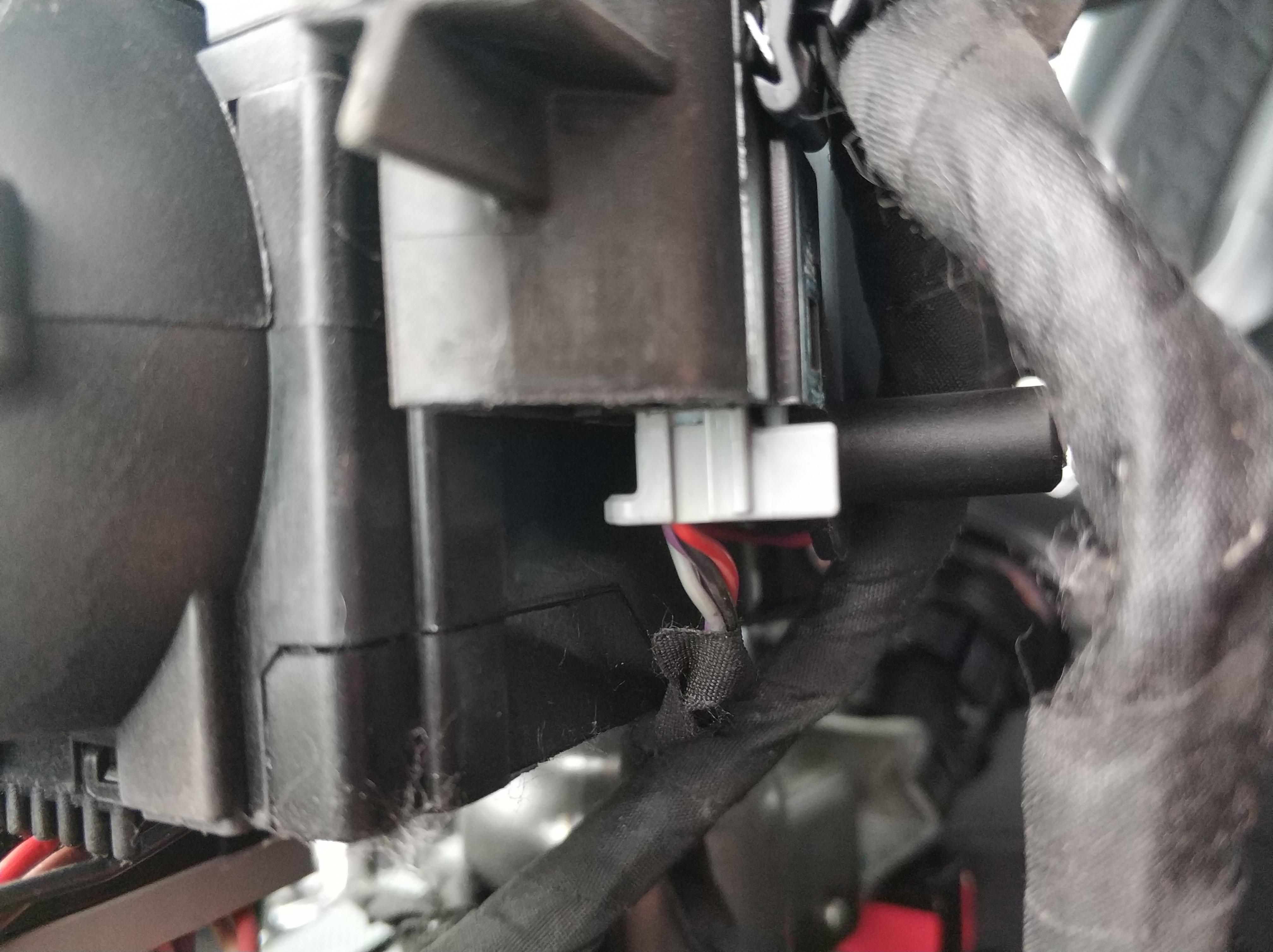

Серая фишка в закладке под кожухом под рулём, она для датчика поворота руля
