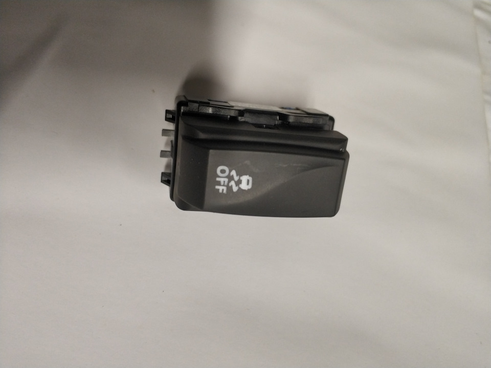

Ищу помошников, которые помогут своими силами и знаниями в реализации того что "ни делал ни кто"
Что Я имею: есть самое главное кнопка "ESP", главный тормозной цилиндр под трубки 6 мм, датчик угла поворота руля и Блок ABS c ESP (2 bos09-1)
Что еще необходимо:
- кронштейн для блока ABS он имеет дополнительное боковое крепление в отличие от штатного
- исправить ошибку DF119(515225) КОНФИГУРИРОВАНИЕ КОРОБКИ ПЕРЕДАЧ
- исправить ошибку DF202 (С42200) ПО МУЛЬТИПЛ СЕТИ ПЕРЕД НЕПР И ИНФОРМАЦИЯ ОТ ЦЭКАБС

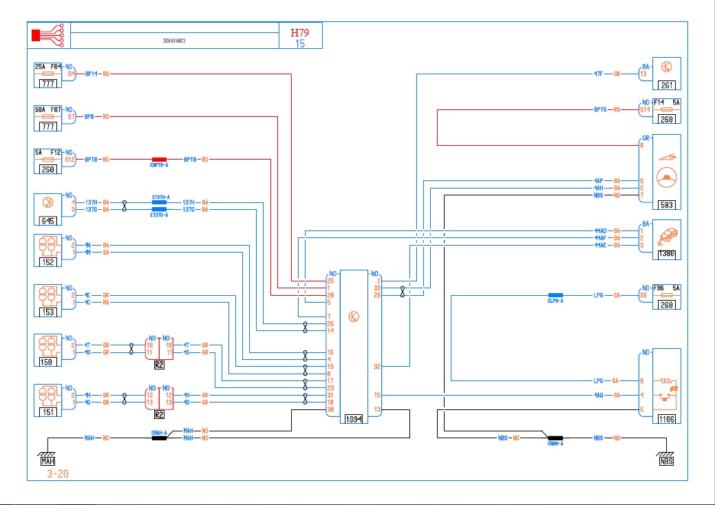

Электросхема АВS c ESP, колодка на моем авто 2015 год фаза 2. Все нужные пины/провода уже есть в колоде.

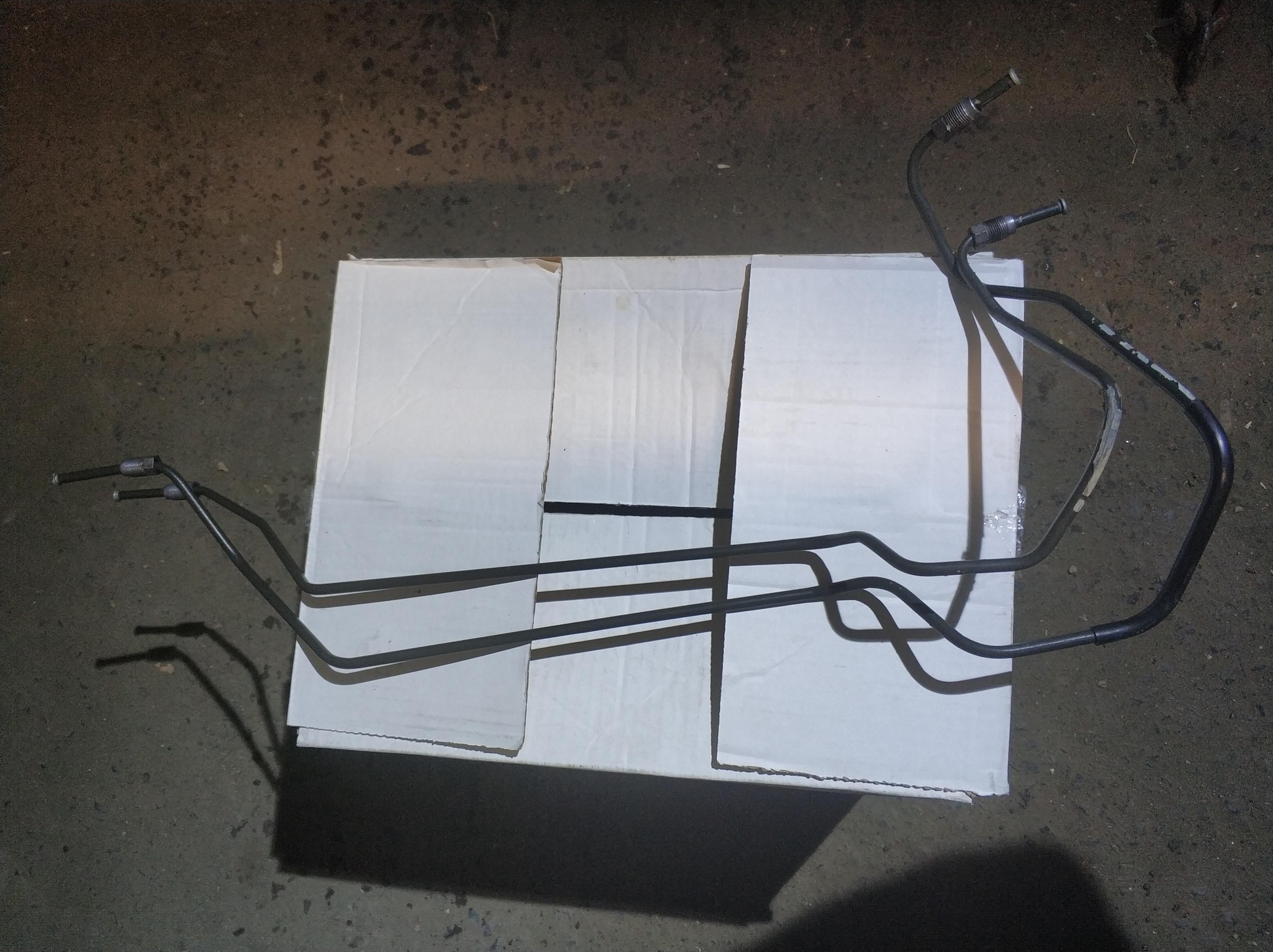

Оригинальная тормозная магистраль от ГТЦ до блока ABS/ESP
По технико-механической части всё, осталась разобраться с пропиской/ конфигурацией в эбу
