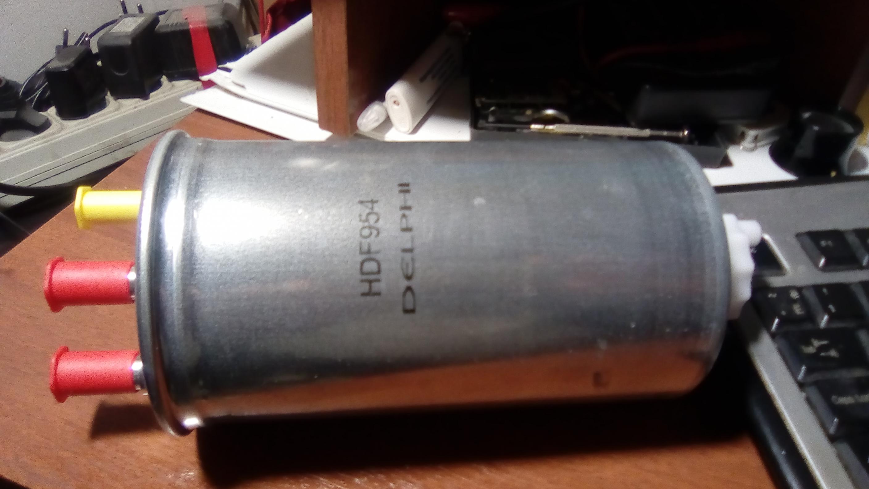

Автодок предлагает HDF954 за 1091р. При чем поставщик надежный, жирным выделен.
Аттракцион невиданной щедрости, после цены в 1600р.

Указывают
Характеристики:
Диаметр [мм] 88 мм
Высота [мм] 212 мм
Размер резьбы 1 M10x1.50
Это диаметр на самом верху по завальцованному кольцу или ниже по корпусу?
Где там резьба M10x1.50?

shell2021
хрен его знает, я 2 раза именно HDF954 не обращая на автодоковские характеристики ставил, все подходит, 1 в 1 как у оригинала.

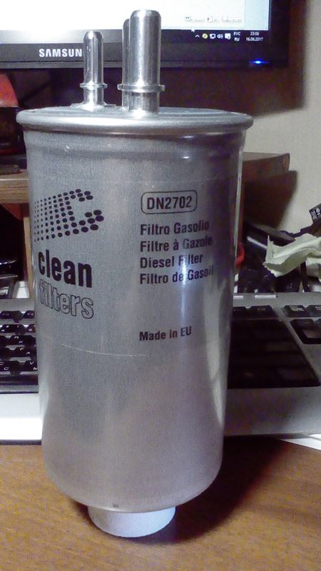

вот он правильный и только он для системы Делфи ,все остальное не катит,фильтрация даже у МАНН от 5 мкм для делфи пишут ограничение.
А Clean пришлось из-за этого сдать,хотя когда топливная обычная была VE то и не парился брал и МАНН и Clean а сделфи лучше как говориться перебдеть чем недобдеть.

Не фига непонятно по другим моделям например на тотоже Clean пишут ограничение по делфи и на оф сайте тоже,в тоже время для модификации мотора 884 нет ограничения но то что Clean и MANN и БОШ от 5мк это точно, а делфи от 2мкм.
Хотя через тыс 3-4 и бош и манн тоже начнут фильтровать от 2 а может даже и меньше.По мере засирания фильтрующая способность у любого фильтра улучшается.
