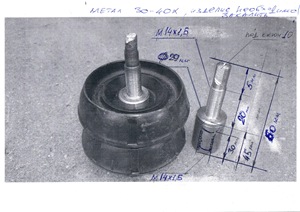

В опорах допиливать не надо, но нужны удлиннители, выточенные токарем, иначе доп опоры будут с перекосом стоять на амортизаторе.

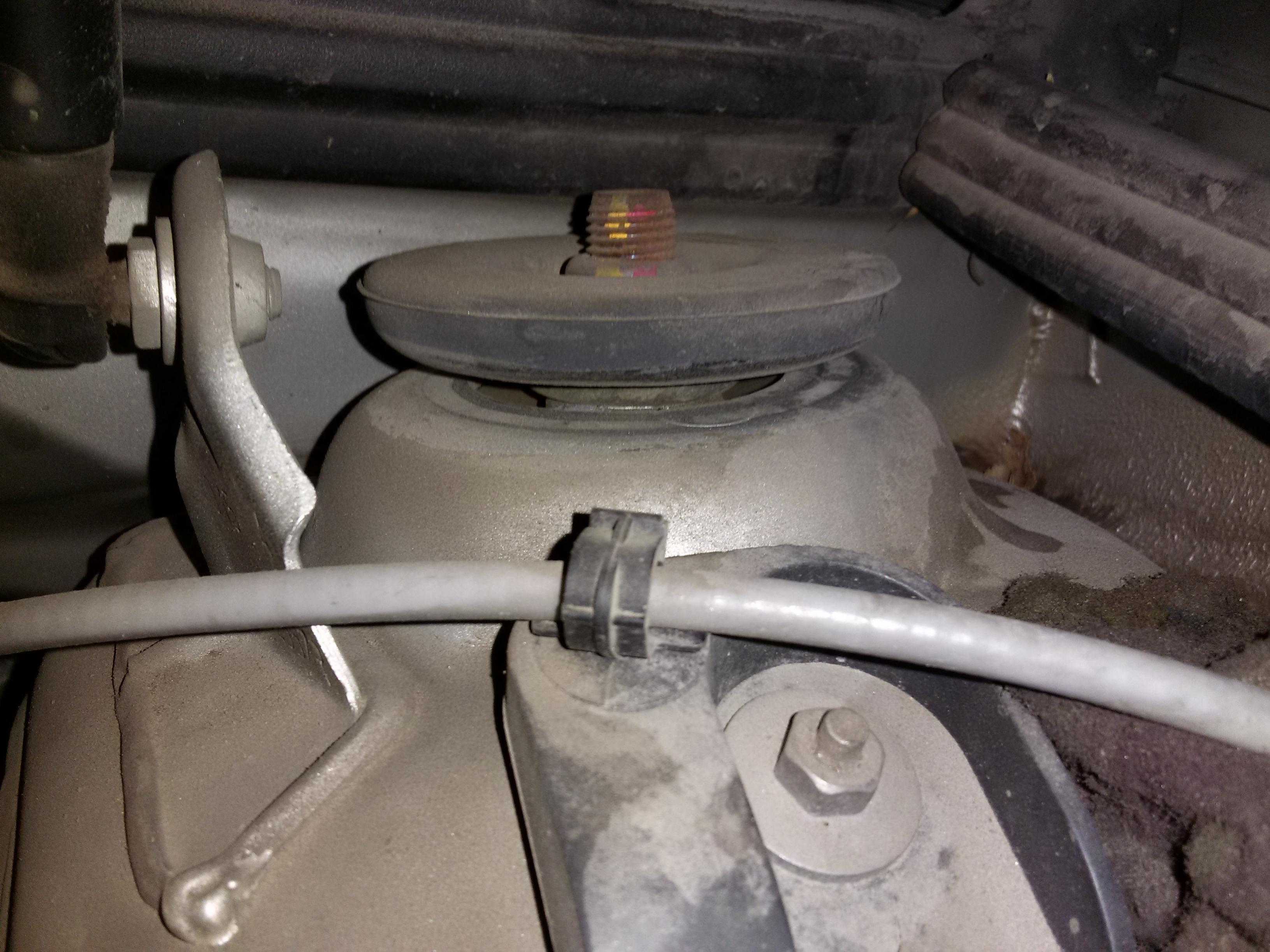

С фольцовской тарелкой и родной фольцовской гайкой 10мм, выглядит вот так.

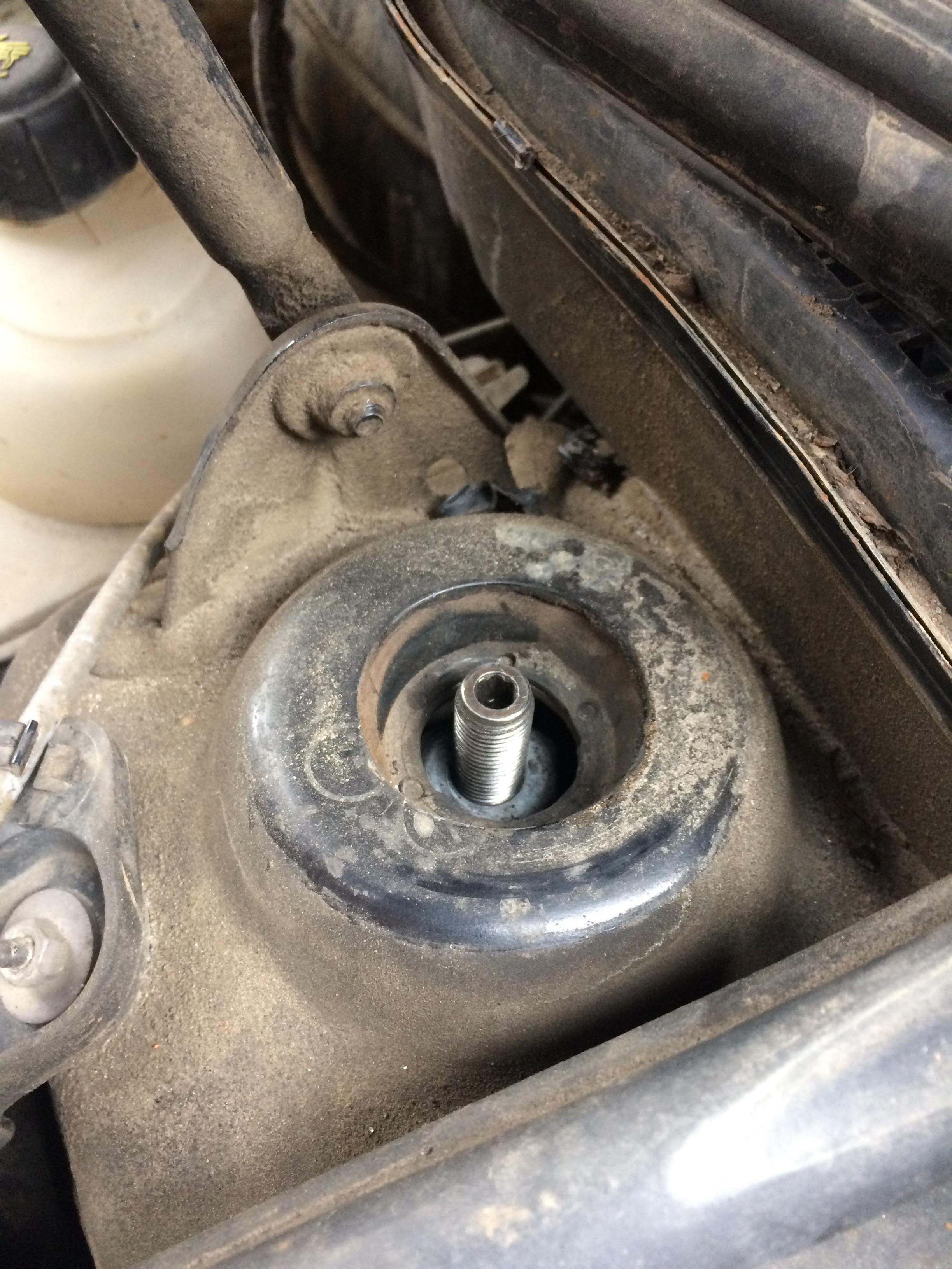

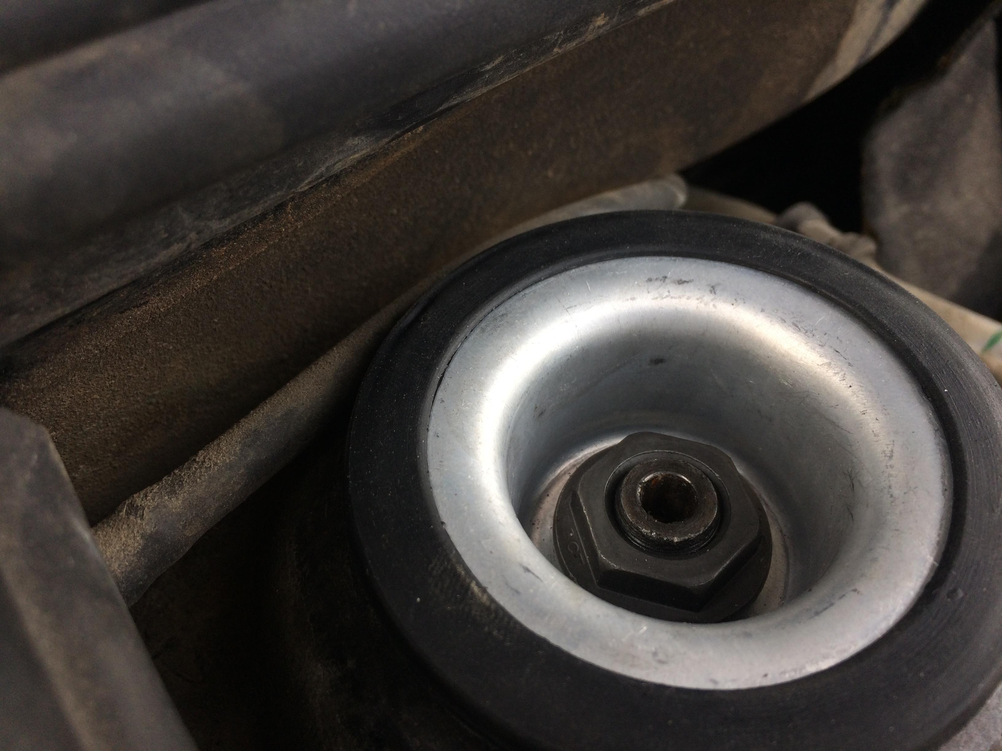

Кстати, вот какой был зазор между шайбой и стаканом
И какой он теперь

grigarash, По снимкам у Вас похоже резиновая подушка сильно смята. У меня с проставками зазор где то 3 мм. Вы старые подушки резиновые оставили или новые поставили?. Вам похоже надо менять эти подушки. У меня такого зазора нет.

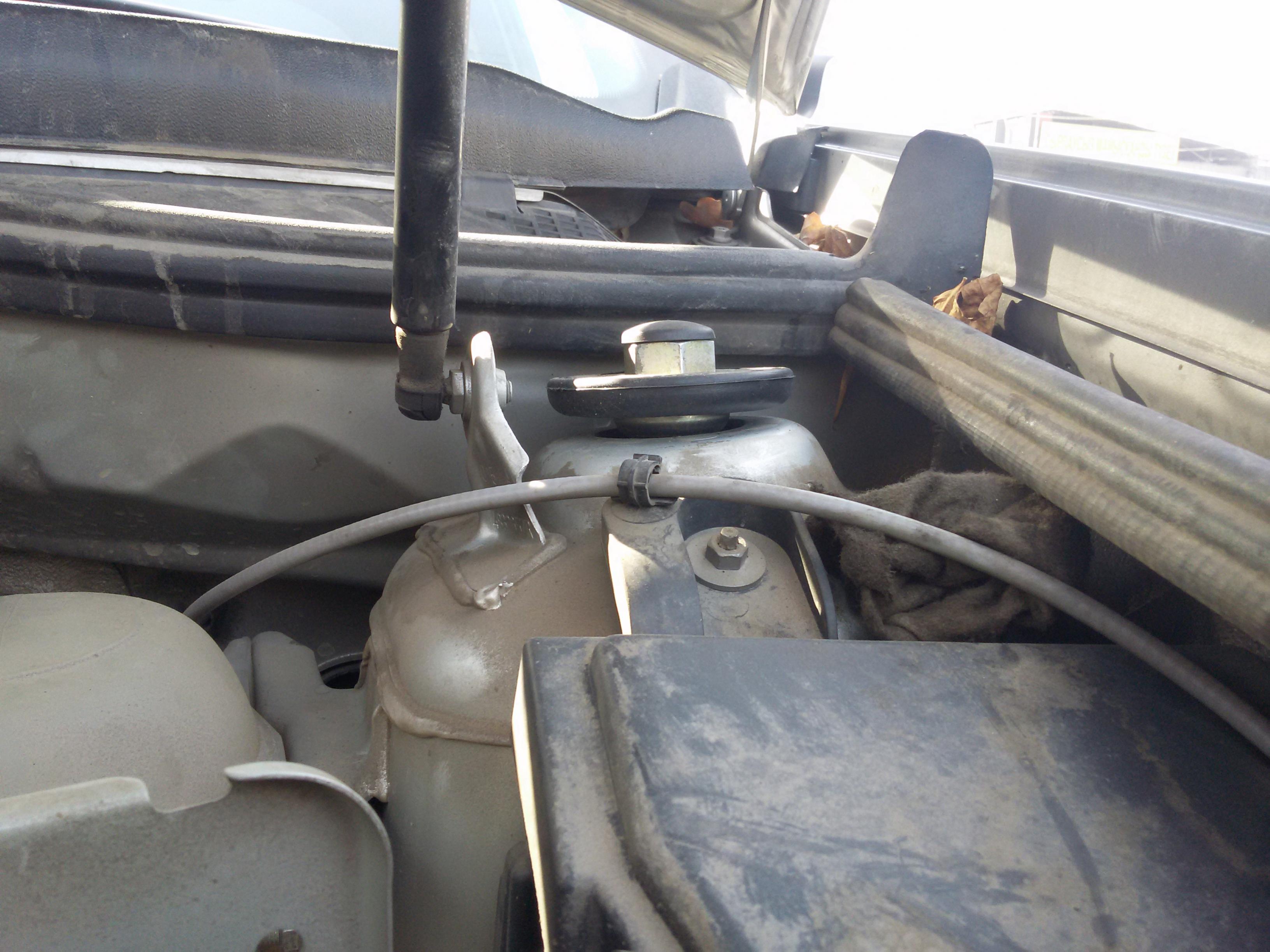

С добавленной опорой выглядит вот так.
