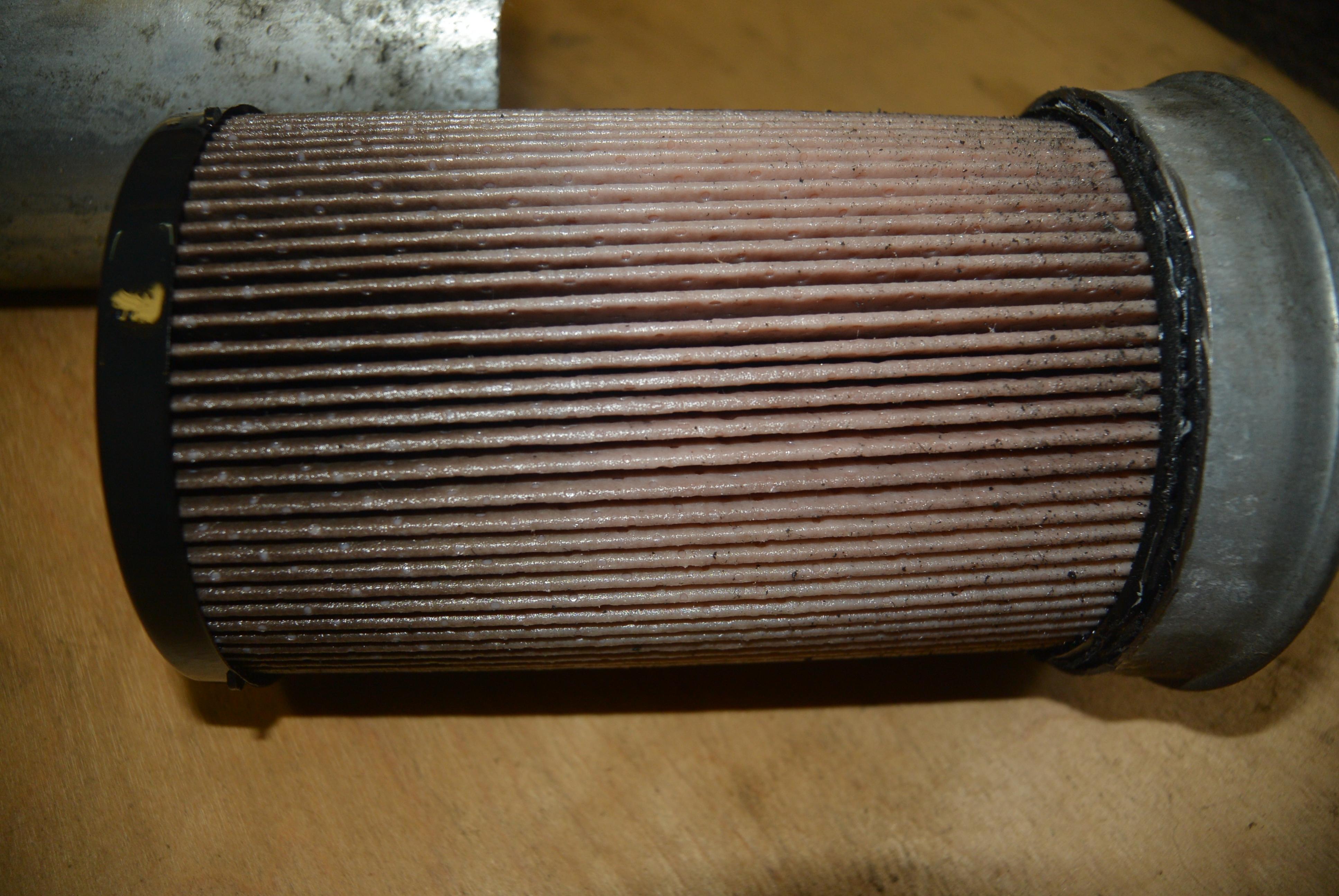

Фильтр DELPHI HDF954 откатал год с небольшим, пробег 20ооо км. в основном на топливе Лукойл .

Борян
Плоховато ему. Эт не стружка на ем черная?

Борян
У меня на таком же пробеге в двое чище. Заправка в Москве практически одна не далеко от дома газпромнефть, бывшая мтк. Может стоит поменять не бренд если нравится, а непосредственно запраку подозреваю баки давно не чистили если чистили вообще. Ещё может где то разок хватанули грязного топлива вот и результат, от этого никто не застрахован.

Ворчун2014
Черная стружка в верхней части фильтра это результат распила .

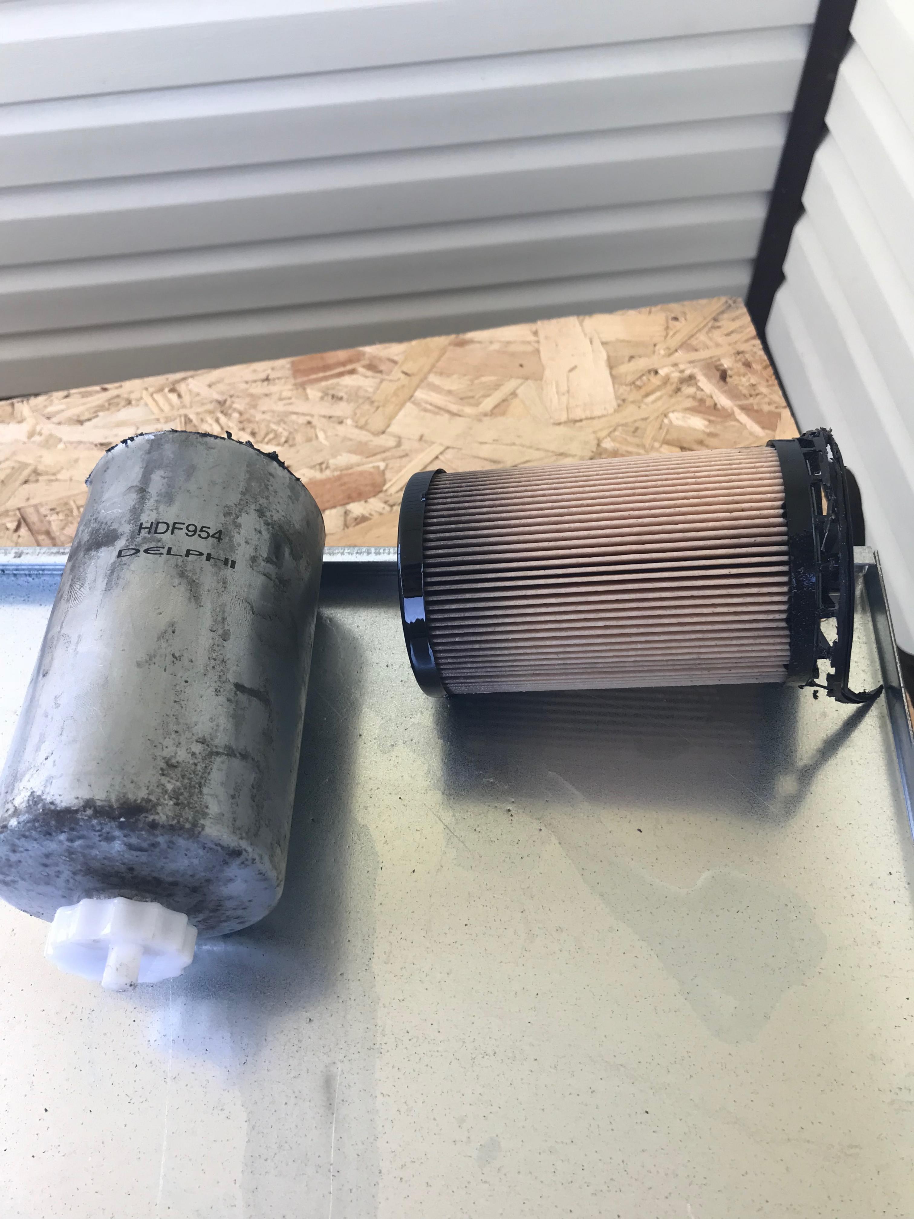

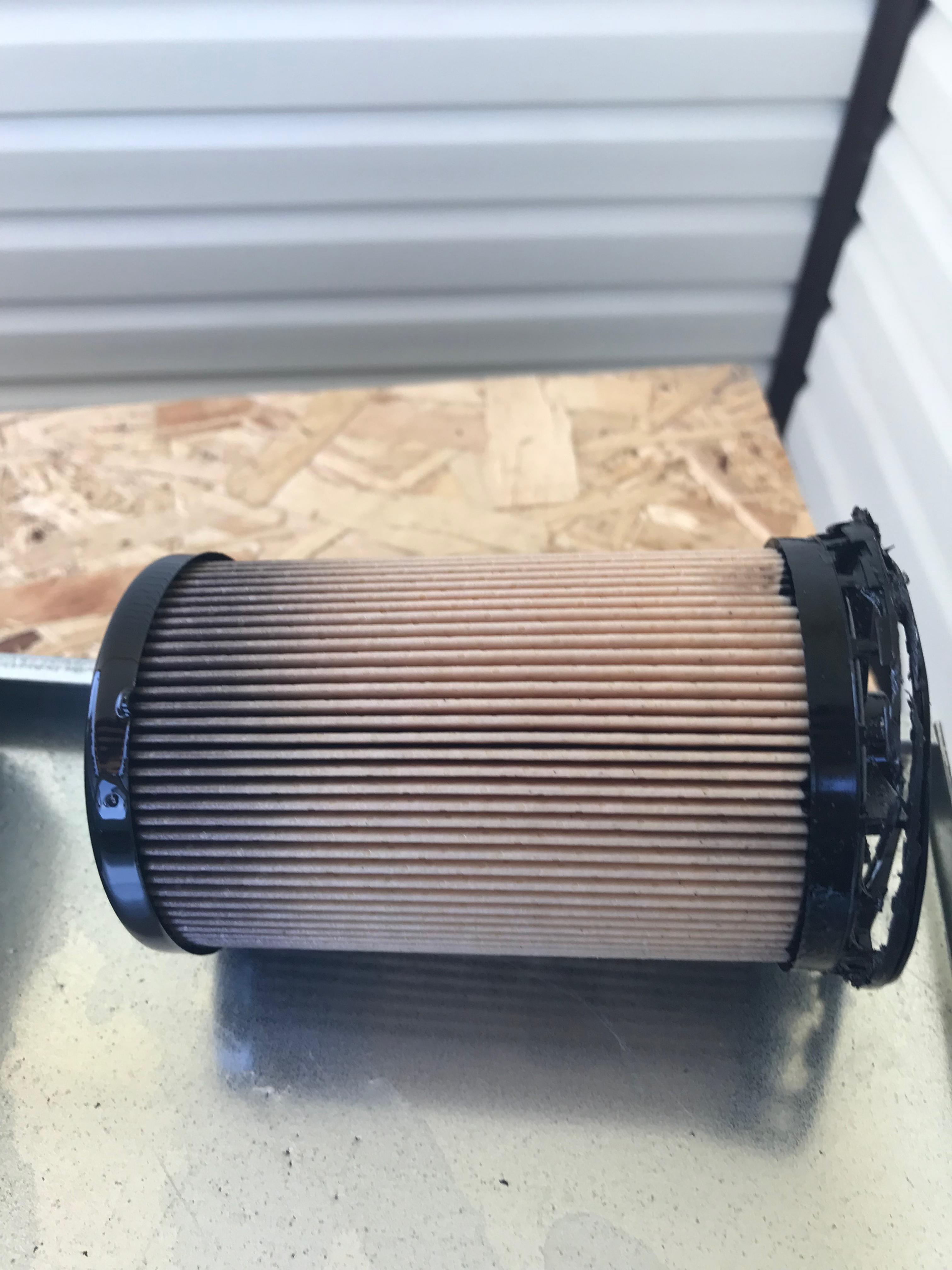

Фильтр Делфи, пробег на нем 20 000 км. Топливо на 99% ТАНЕКО от ТатНефть.
