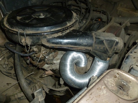

даже читал что провалы появились только после ADACTовской прошивки
нужно что-то такое колхозить
