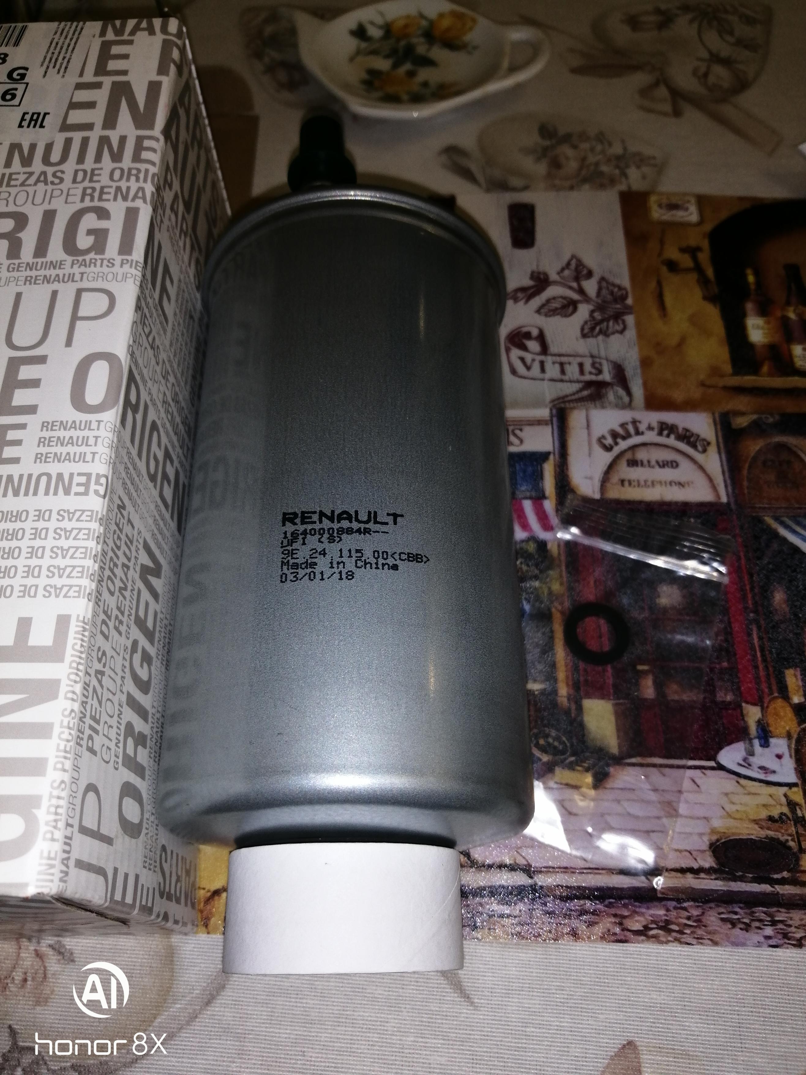

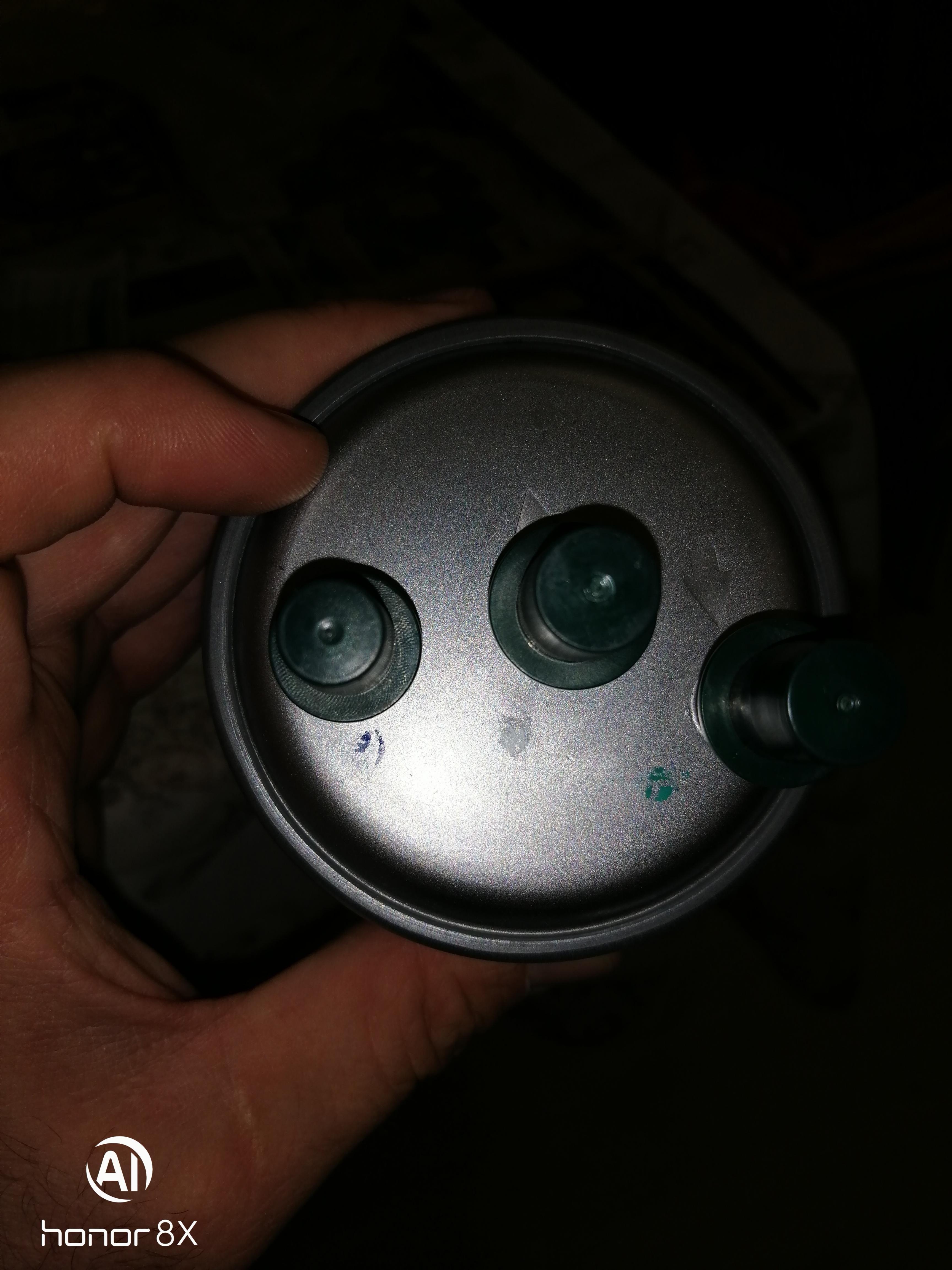

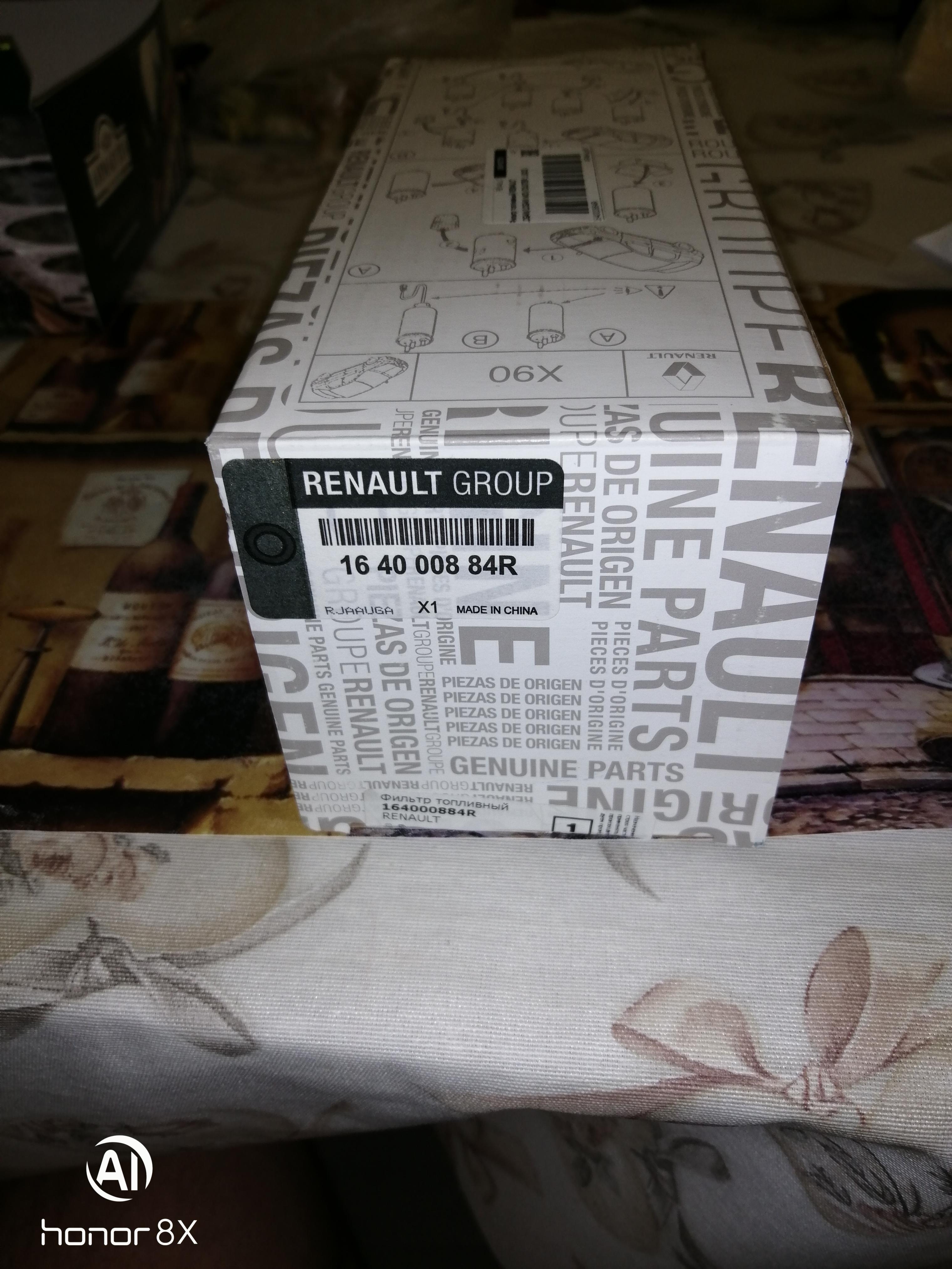

И снова в тему топливных фильтров! Сдав в автодок Делфи заказал оригу за 2013 рублей, но что то тож не нравится, три цветные точки обозначающие подключение штуцеров стираются от легкого истирания ногтем, а так же наклейка на коробке наводит на определенные подозрения. Прикрепляю фото, кто что думает, пишите.

, в автодоке есть коды складов, которым можно доверять. На ойл-клубе вроде была тема с их описанием. Может стоит Делфи заказать с нормального склада?
Мое имхо, что оригинал китайский это не торт, потому что он китайский.

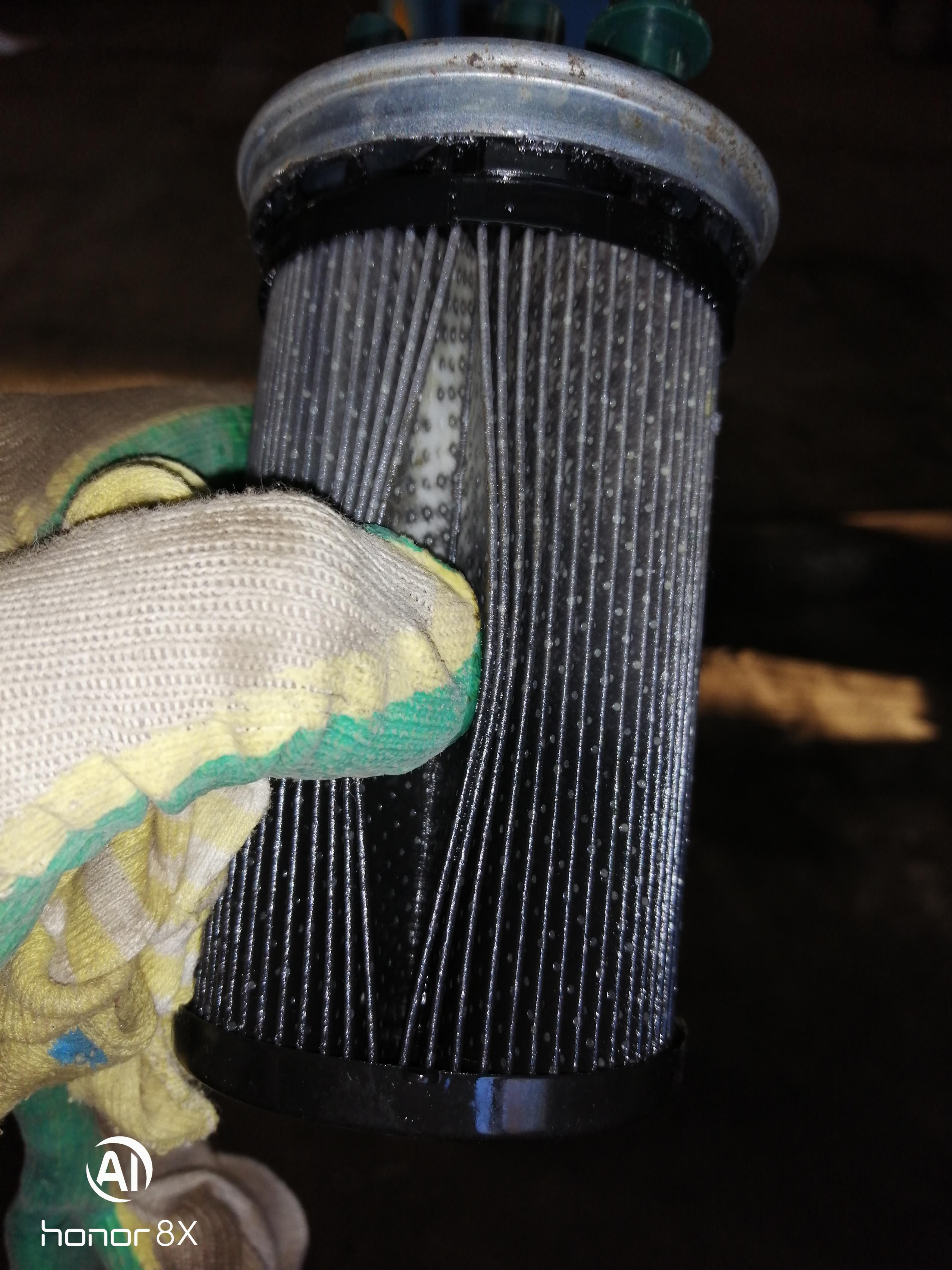

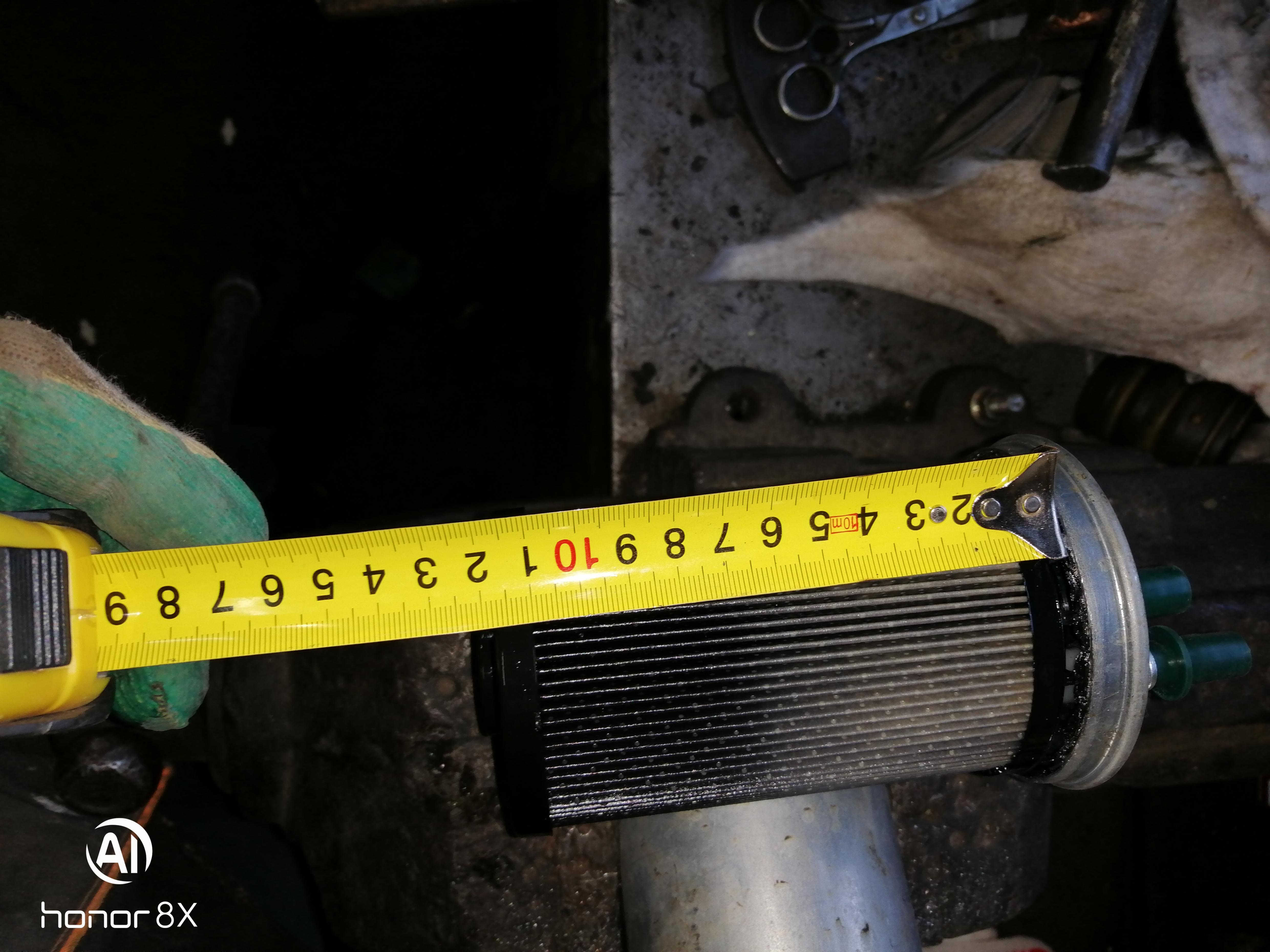

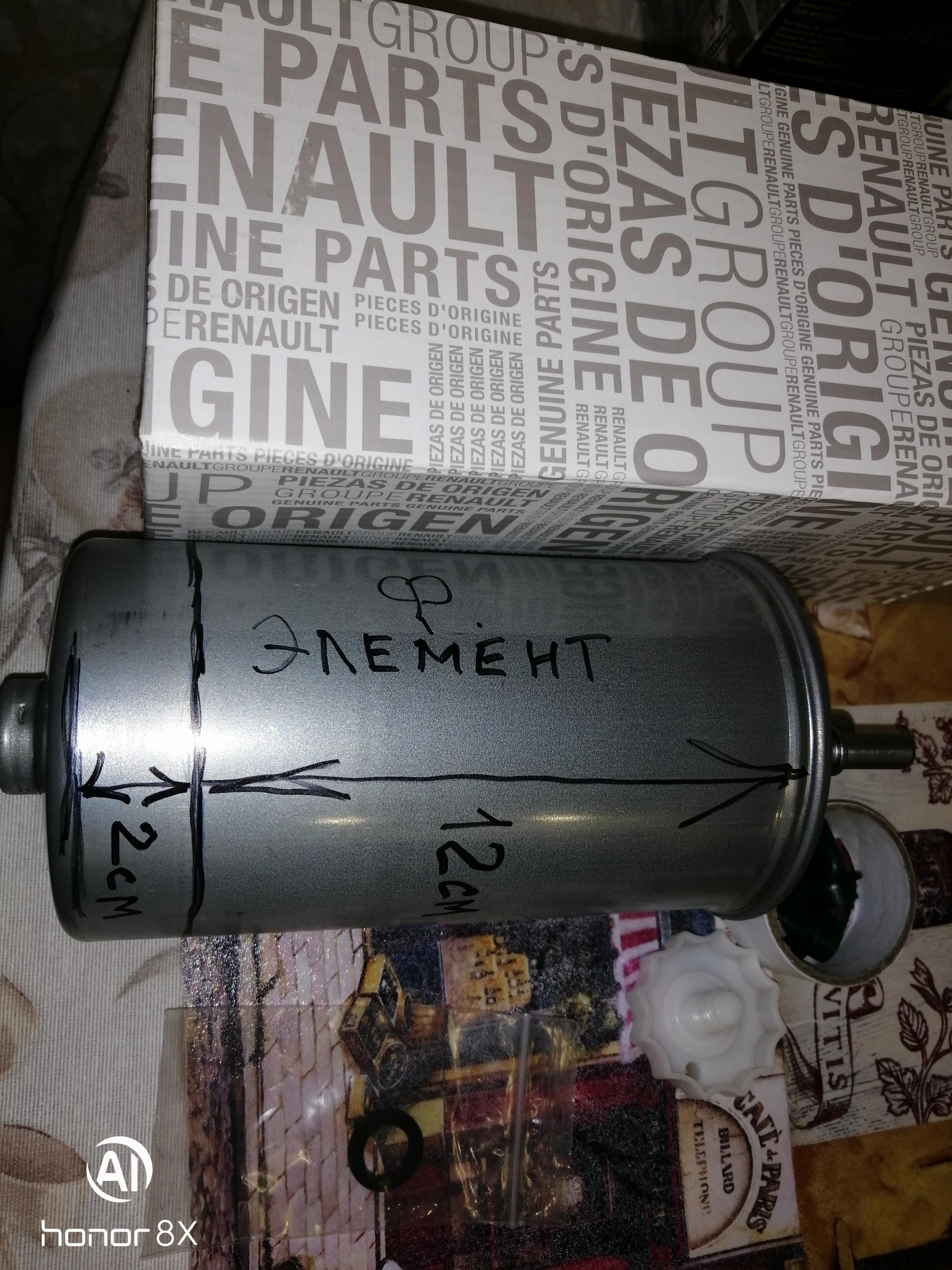

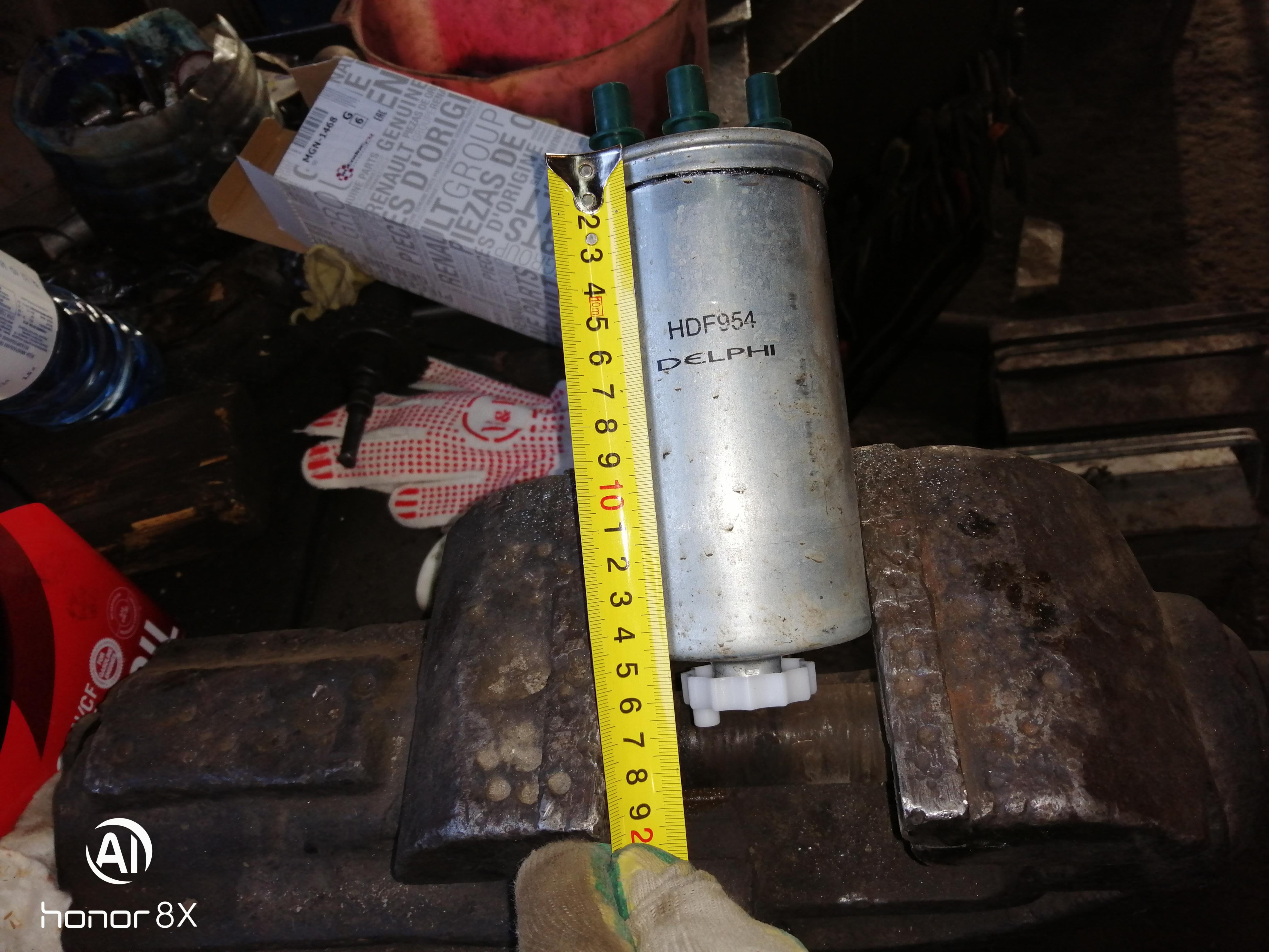

Щас измерил распиленный который шел с завода длина фильтрующего 12см
если открутить пробку снизу то длина составляет порядка 3.5-4см.(те палочка ,стержень и т д упрется в дно фильтрующего.
На одной стороне корпуса написано РЕНО а на противоположной Делфи!
Большие склады не будут туфту продавать не выгодно это им. Им проще другим заработать а не продажей подделок.
А вот ASAM представленный на фото ,где форсы полетели ,вот где его брали? Там явная подделка.
По идее все правильно особенно где фломастером размеры! Но подделка может быть не только в размерах а самое главное из чего сделан фильтрующий элемент,вот его определить не вариант ВООБЩЕ. так что ставим катаемся и меняем как можно реже хотябы через 30-40 тыс( по мере загрязнения фильтрация улучшается но до поры до времени).Я вот недавно нарушил,когда искал недонаддув,по запутаным следам ,менял практически все ,и датчики и фильтры и патрубки.Те топливный сменил на 20 тыс,но положил в запас если что, что бы его поставить потом, те чисто если зимой далеко ехать пусть лежит.

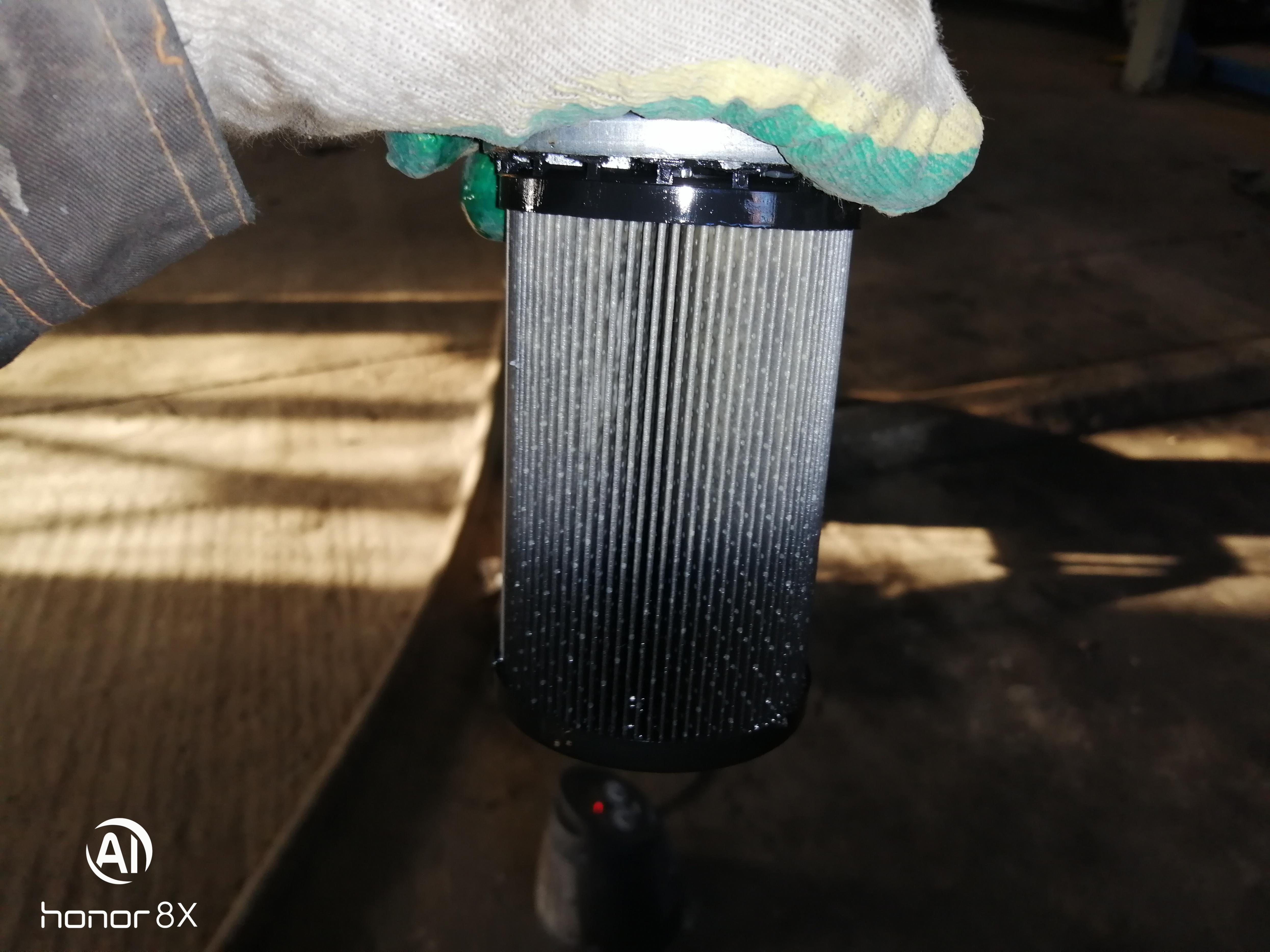

Ребята всем привет, замерил я фильтр Делфи установленный в том году зимой, получился размер фильтр элемента 12см. Из этого можно сделать вывод, что все что меньше 12см это подделка! При покупке тычте ручкой в отвестие под датчик, а тот что купил ранее Делфи еле еле до 10см дотягивал(который сдал назад в автодок). Ну и по традиции, распил
