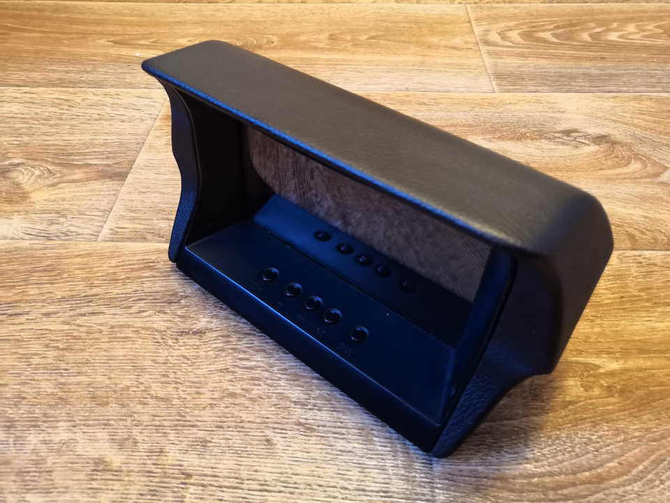

Первый макет готов, без лицевой накладки
Обновление от 25.04.2014
первый отлитый и обтянутый образец, пока без монитора (еще не пришел) и без передней накладки (будет изготавливаться по монитору который еще не пришел)

10. Козырек в коже под монитор - собственная разработка;

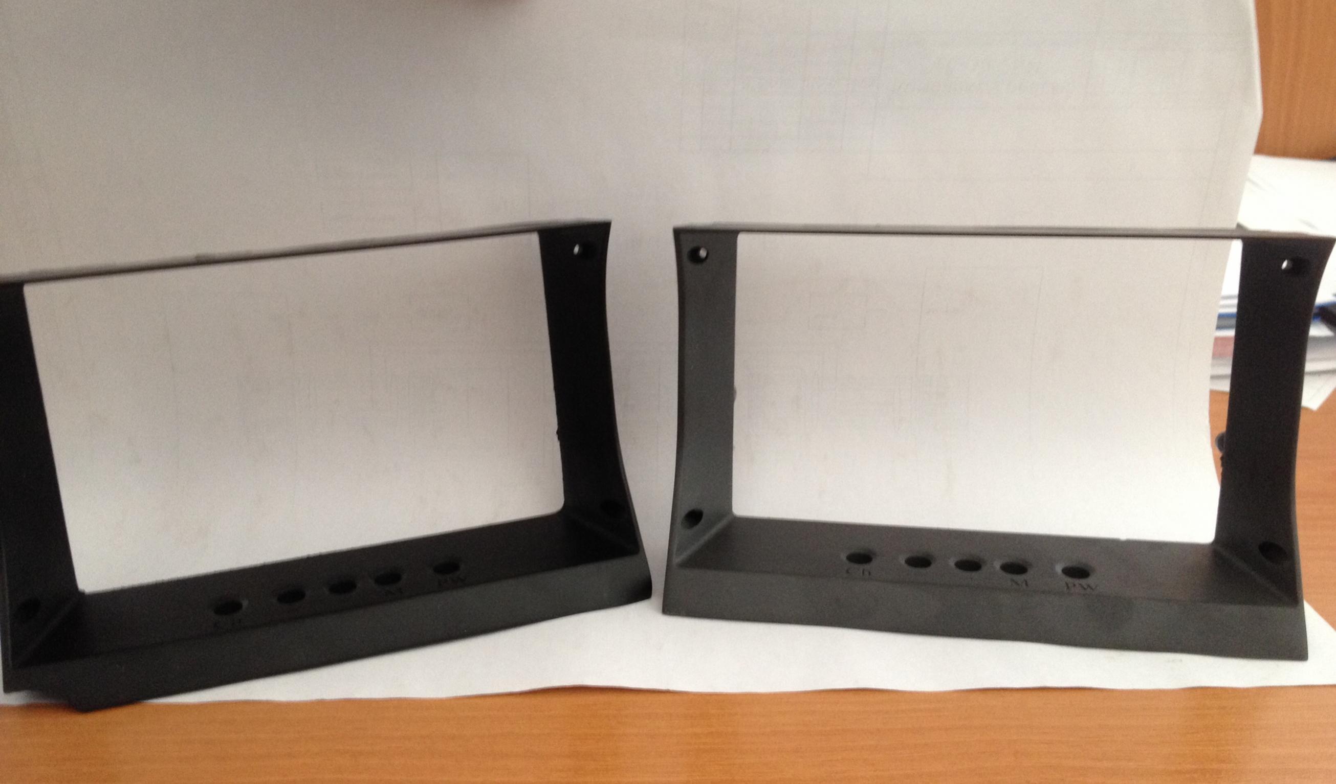

Пришли новые тачскрины, подходят для дисплея N070ICG-LD1 - 7 дюймов 1280*800 (16:10), буду прикручивать к радхе.

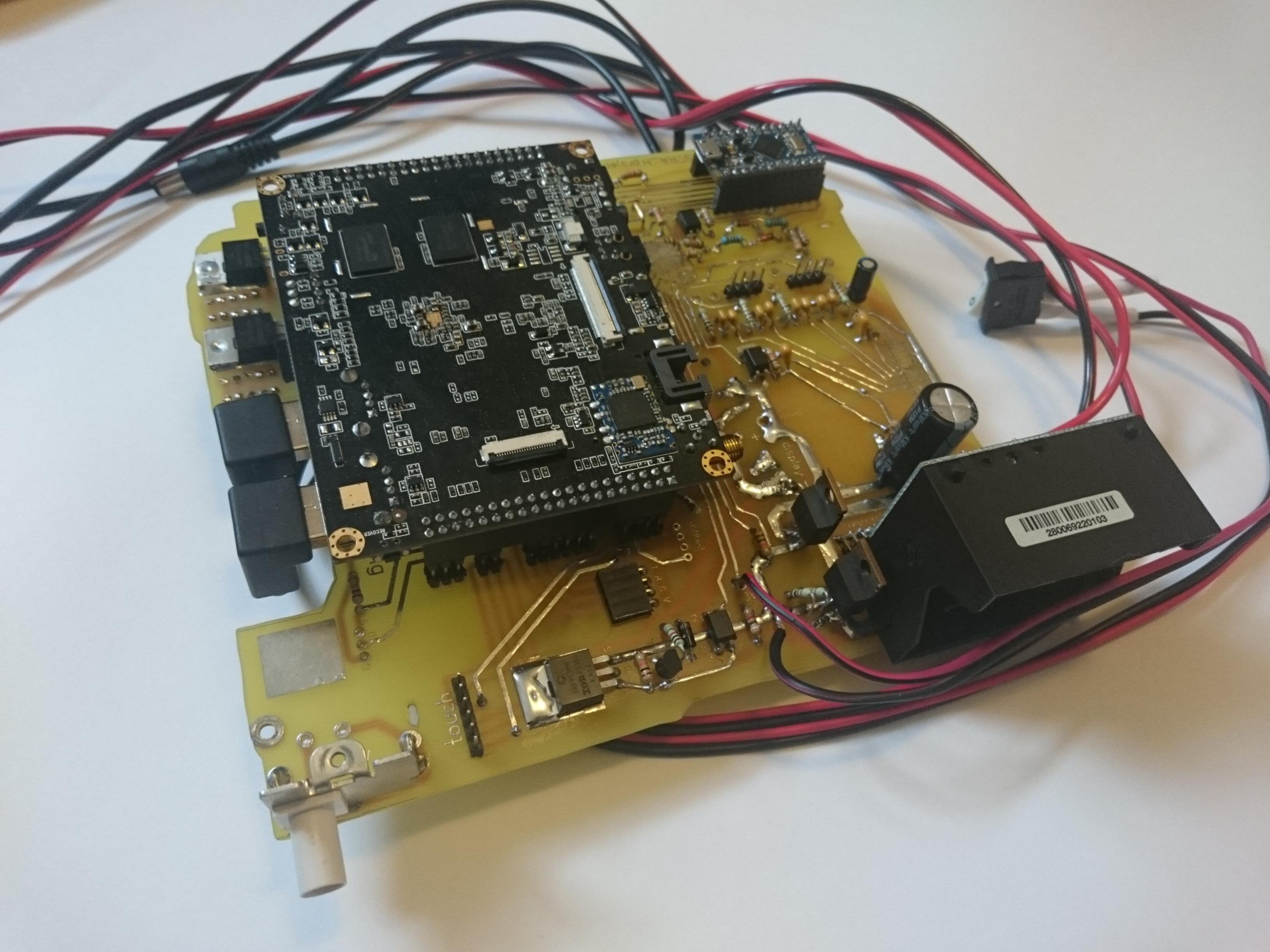

Кросплата для radxa с интеллектуальный блоком питания начинает оживать

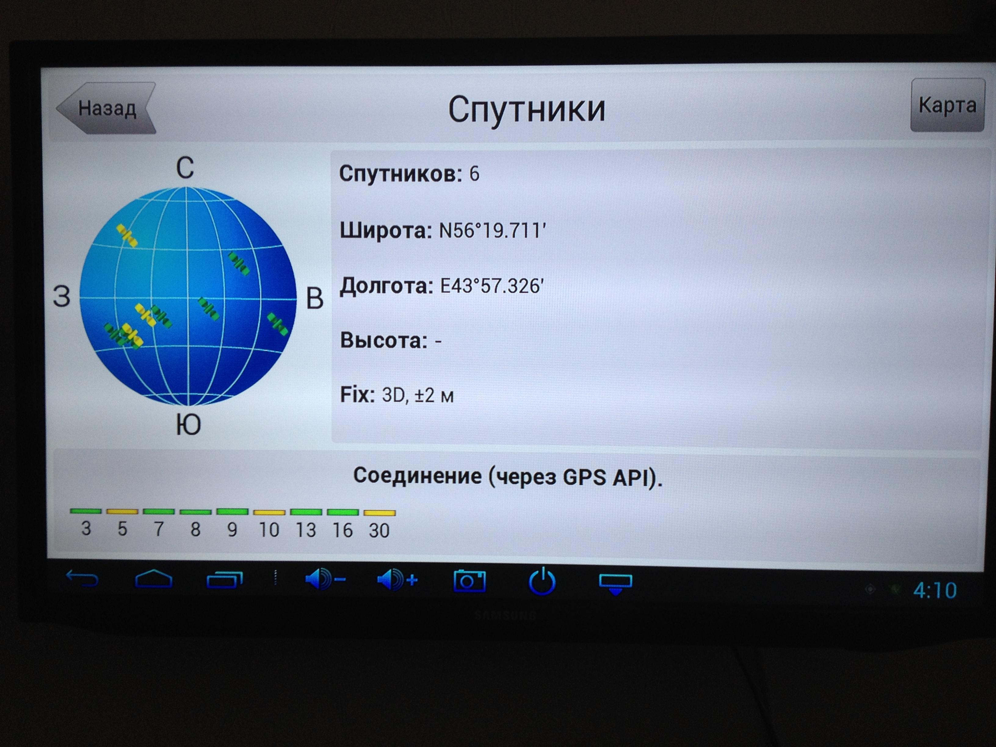

При получении радхи от нашего кулибина,я в ней нашел диагностическую программу(соединяется по odb ). ковырялся с ней очень долго.Но научился перехватывать от неё сообщения и отсылать в инет.Так как Гугл накрылся санкциями, пришлось мутить яндекс. Все что оно произносит-хрониться в кеше.

Сообщение от ymka-66 Посмотреть сообщение
DaveMF,
привет
а если в твоем козырьке использовать такое устройство
http://ru.aliexpress.com/item/New-Ar...354765999.html
матрица вроде пишут такая
http://www.panelook.com/N070ICN-GB1_...ter_20644.html
Уже много раз обсуждали что простой планшет не войдет, а этот толще в 4 раза, тем более не поместится.

я имел ввиду что не полностью устройство
а экран и мат.плату
вот ссылка на 4пда
http://4pda.ru/forum/index.php?showtopic=660814

если сможешь обрезать стекло тачскрина сверху на 1,5 см и не расколоть, то тогда может и войдет.
Я вот только не пойму для чего брать дисплей и тач от планшета, если можно взять и купить отдельно???
я имел ввиду взять всю начинку
и поставить в твой корпус
раз тач больше -не стоит заморачиваться
