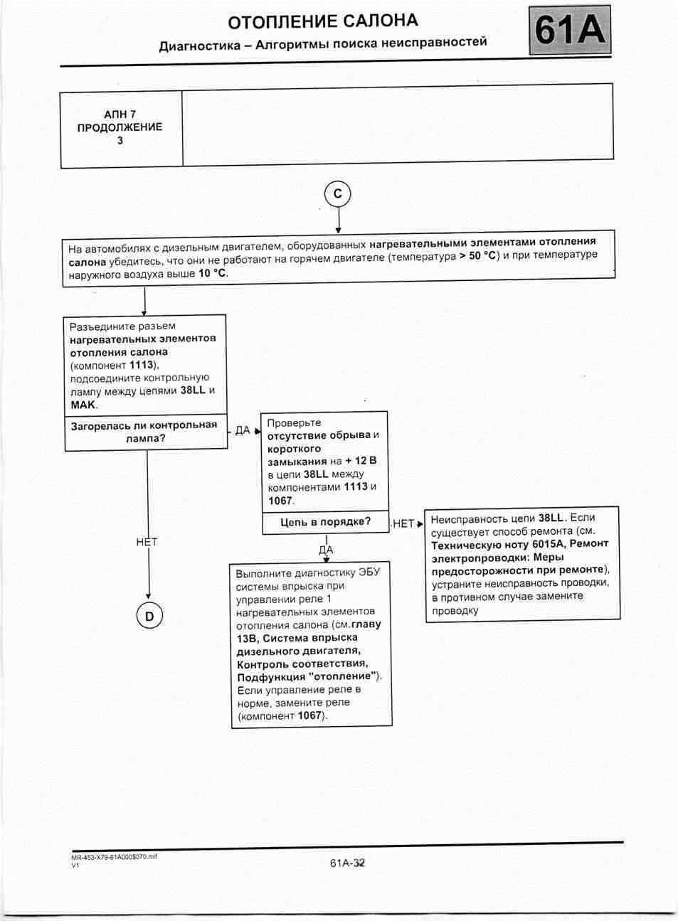

YuriyVZ: В Duster штатно установлен ТЭН (термоэлектрический нагреватель).
Место расположения на картинке - № 1113. Там-же видно место расположения реле управления ТЭН-ом №1067 и №1068.
ТЭН, есть во всех модификациях Duster (К9К, К4М, F4R), во всех модификациях реле управления одинаковы 40А и 70А, во всех модификациях управление ТЭН-ом через ЭБУ впрыска. В зависимости от типа двигателя, дизель или бензин к ЭБУ впрыска подключаются:
