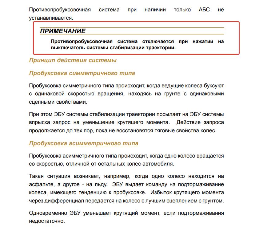

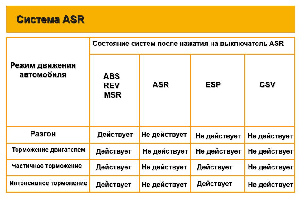

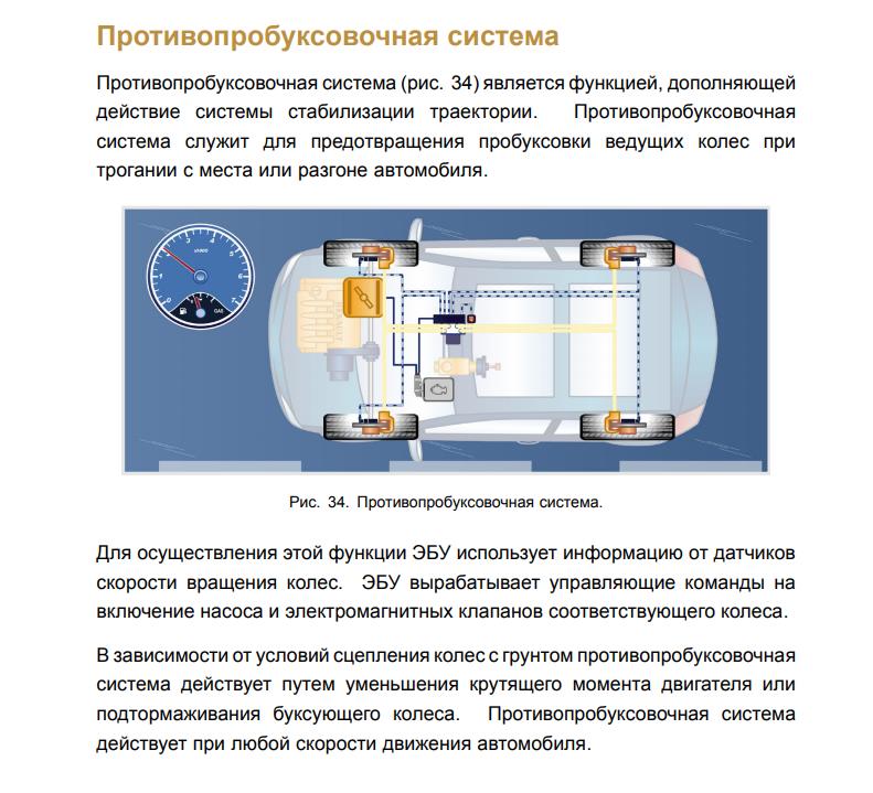

Вот Вам несколько скринов, из учебников Рено. Чтобы Вы понимали что такое ASR, как она работает, и отключается ли.
Имитация блокировки дифференциала и ASR, это похожие функции, но у них разные цели. Имитация блокировки нужна для того, чтобы выехать из грязи. У имитации блокировки нет цели сохранить управляемость. Ее цель - вытащить автомобиль из бездорожья. Для этого попеременно блокируются колеса, если ЭБУ видит пробуксовку, и ОТКЛЮЧЕНА функция ESP.
Если ESP НЕ отключена, то будет работать функция ASR, которая в некоторых случаях может помочь выехать, заблокировав буксующее колесо, но ее ОСНОВНАЯ цель это сохранение управляемости на разгоне. Именно поэтому кнопка и нужна, чтобы сообщить ЭБУ ESP о намерениях водителя.
И да, еще раз. Все современные функции гидроблока строятся вокруг ESP и являются лишь доп ветками общего алгоритма. Хотите пользуйтесь аббревиатурами, хотите нет. Это к потребительским свойствам отношения не имеет.
