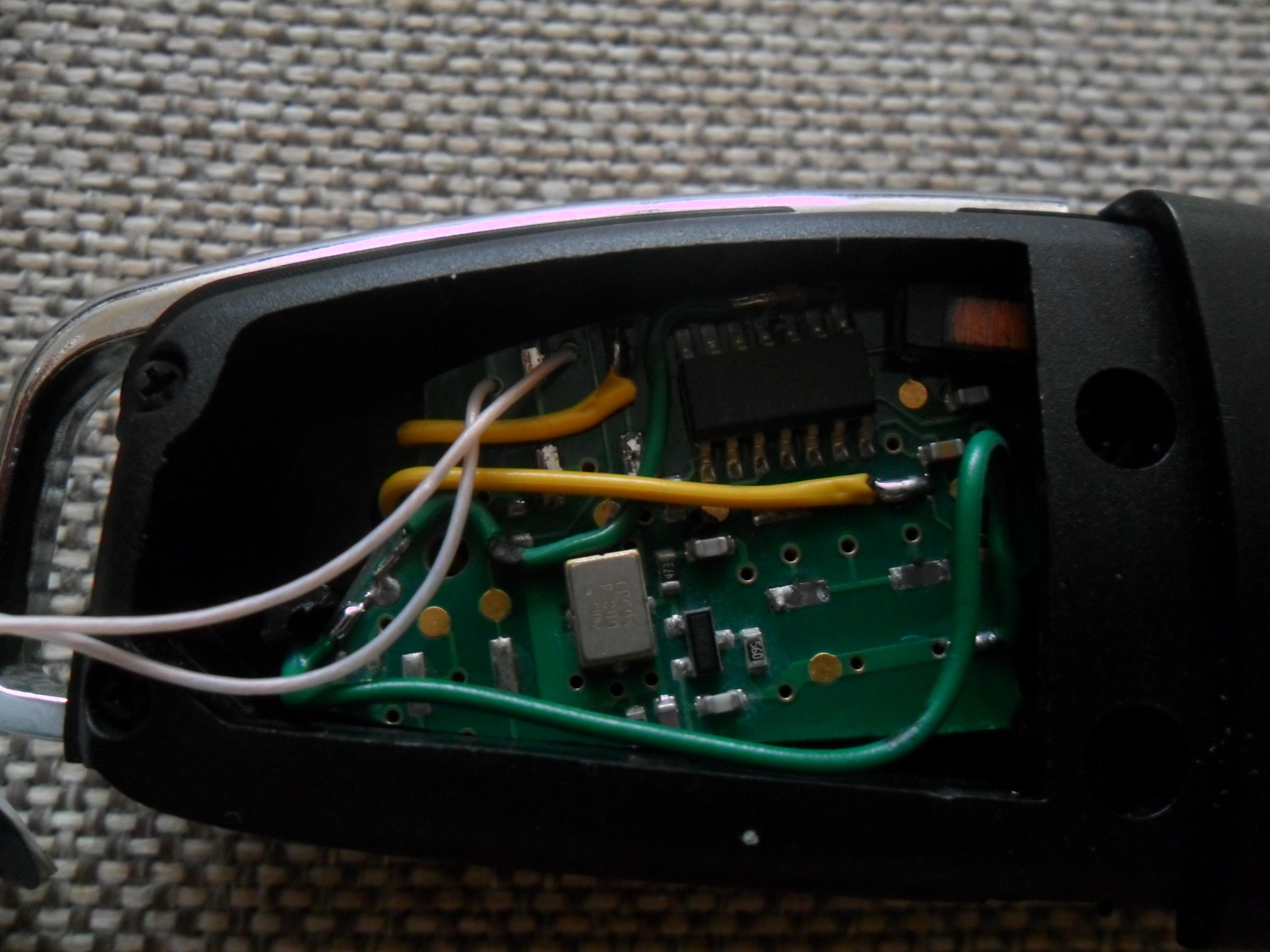

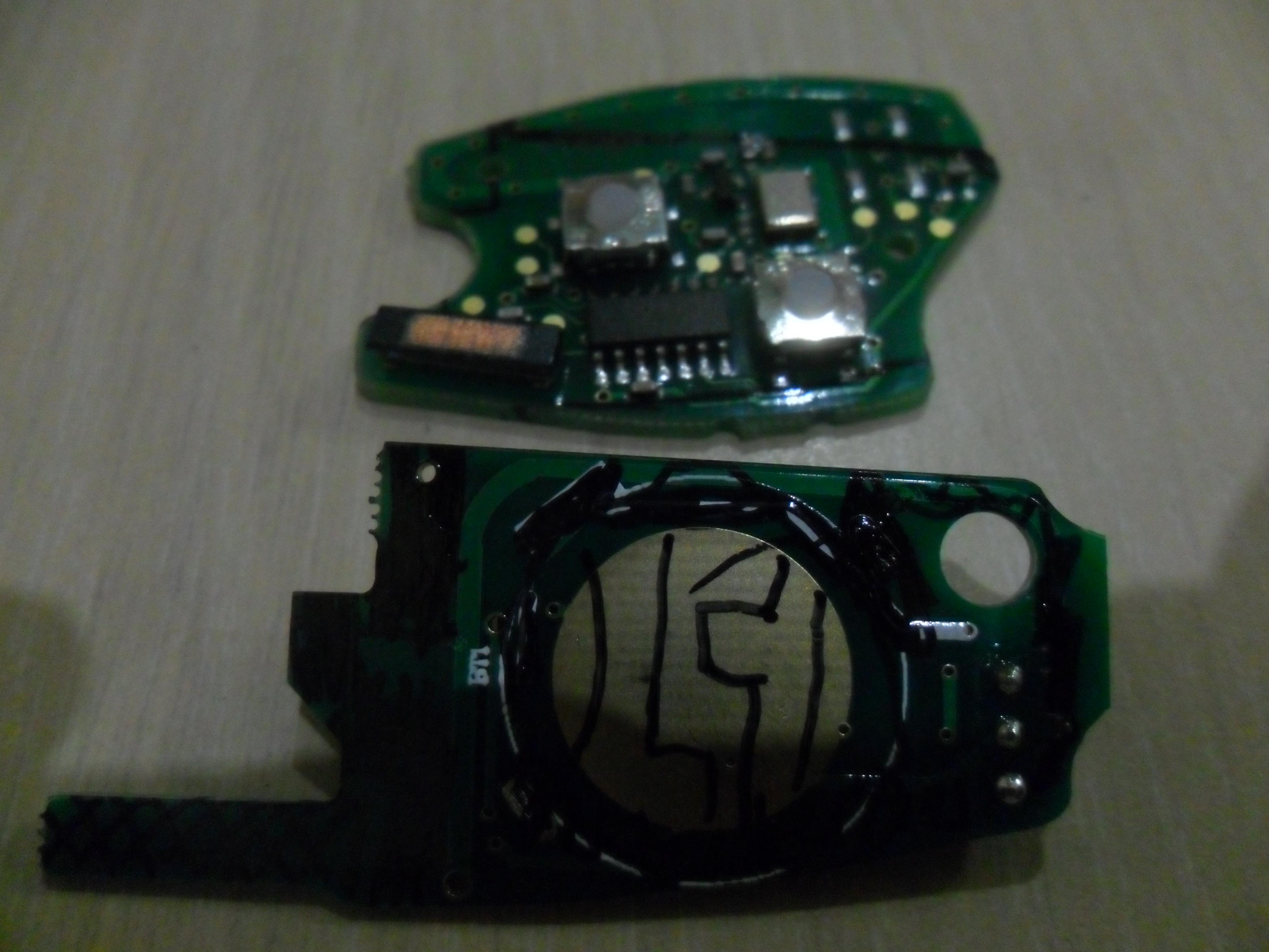

Старый 26.03.2015, 22:17   #137
Davudovich
Аватар для Davudovich
Онлайн: Davudovich вне форума
Был(а): 22 апр 2024 22:00
Адрес: г. Сочи
Автомобиль: Белый 1,6 4х2 теперь с 0,756 парой
По умолчанию Re: Мой белый агрегат. Монопривод 1,6.

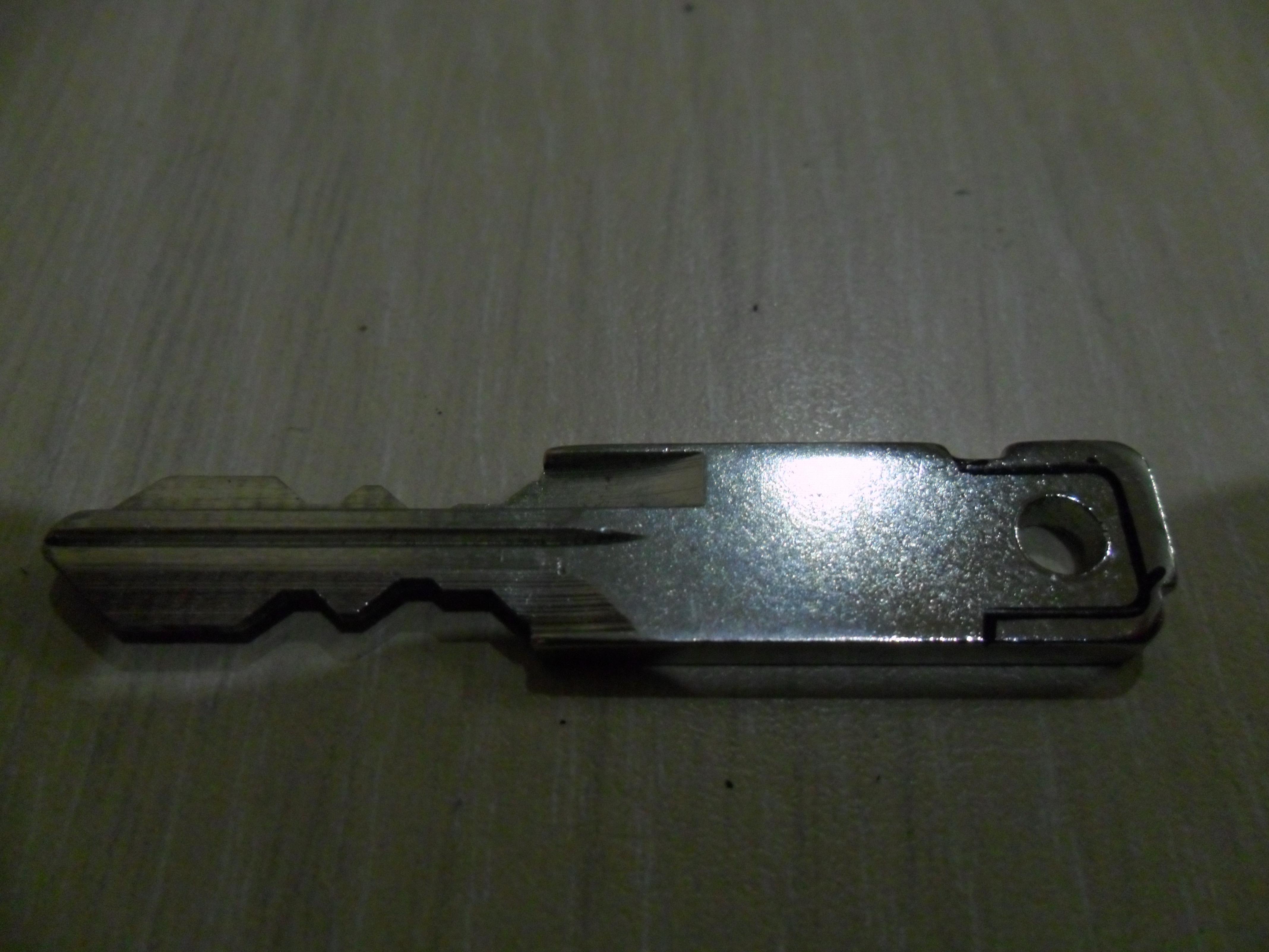

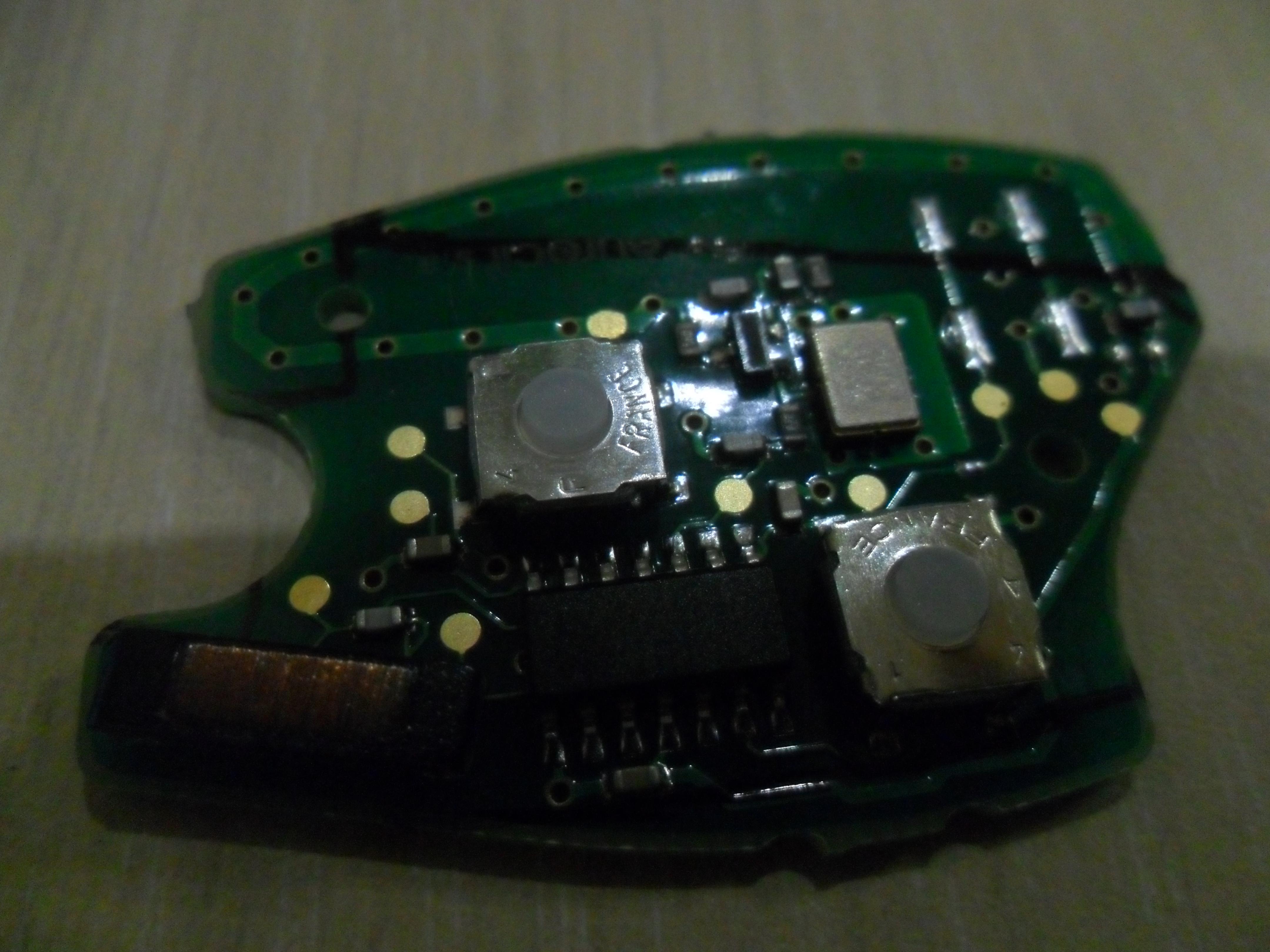

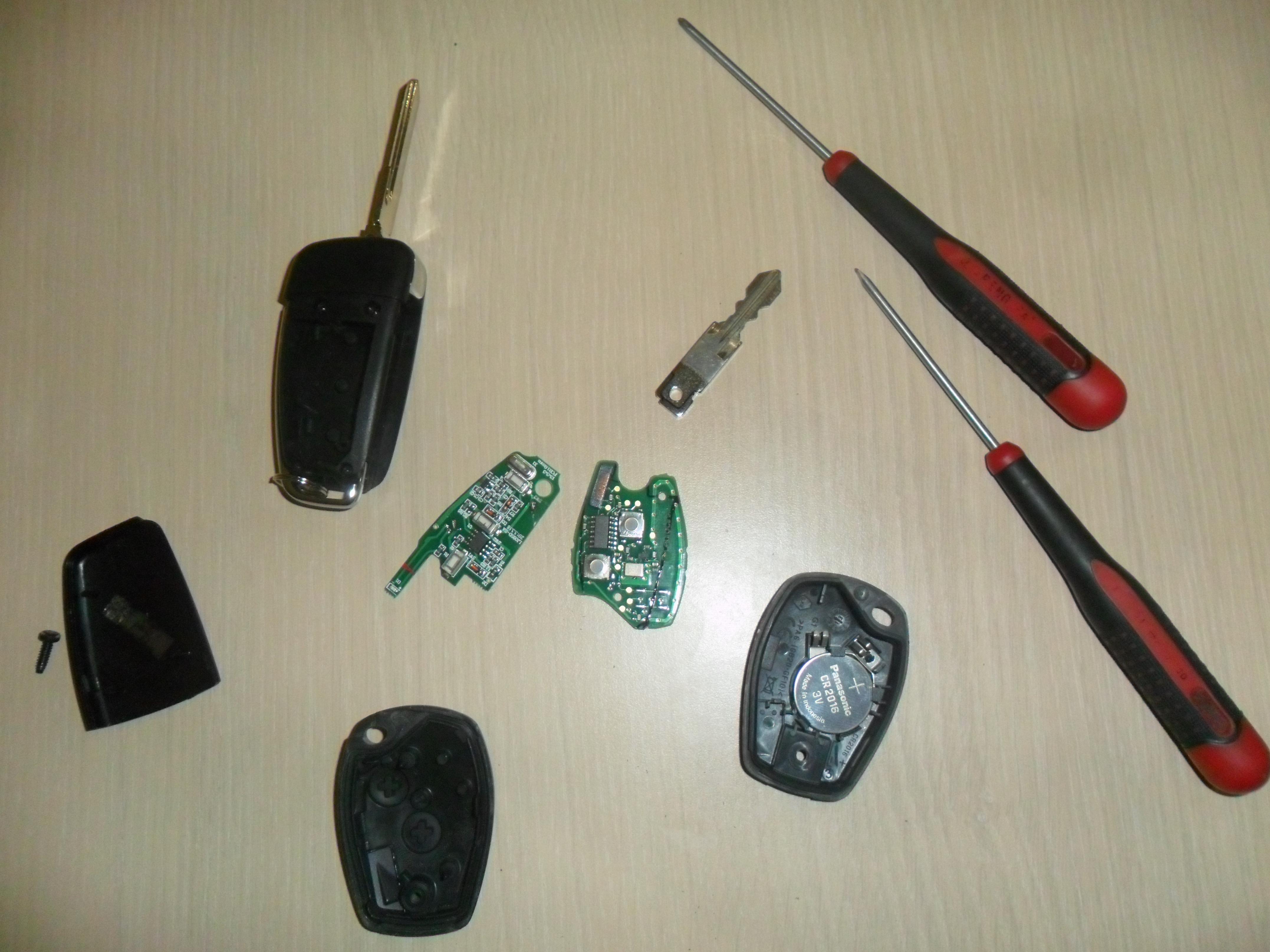

Всем добрый вечер. Сегодня кент задарил мне ключ-выкидушку, по этому приехав с работы решил поразмыслить об интегрировании патрахов со штатного ключика в этот модный девайс. Тем более опыт в этом есть. Засовывал от тамагавка (от брелка без дисплея) обрезанную плату в китайский аналог оригинального фольксвагеновского ключа. Правда пропарился некоторое время, так как при подгонке-подточке сдул какуюта СМД деталь. Долго подбирал от других плат с брелков. Антену припаял к металлической скобке, которая в торце ключика. В конечном итоге у меня работал автозапуск а так же активировал один канал на закрытие люка. Короче было очень модно. Когда агрегат впаривал, поцанчик аш офигел от функционала ключа. Короче вот вам фото, процесс потихонечку пошел.
Ксати на последнем фото на плате от родного ключа видно еще одно посадочное место под микрик. Мож кто знает для какой функции это. Можно предположить для багажника. Может кто пробывал коротить?

Всем добрый вечер. Вчера подогнал жало на выкидуху, а вот с парахами будет по сложнее. Под размер который нужен, нужно будет перерезать 3 дорожки, которые потом прораяются проводками, ну и конечно режится антена, которая так же будет реализована проводом. Муторно, но руки чешутся. Сегодня оторвал нафиг ромбик с задней двери, дырдочки заклеил былой пленкой (на время). Посетили мысли заменить активатор задней двери на наш российский, так как родной как все наверное обратили внимание очень громкий. Пустые контактные площадки на плате от ключа с кнопками не активны. Пробовал замыкать, результата нет. Краткий отчет закончен. Да, вчера гонял уже с кондиционером. Жарко блин чета.

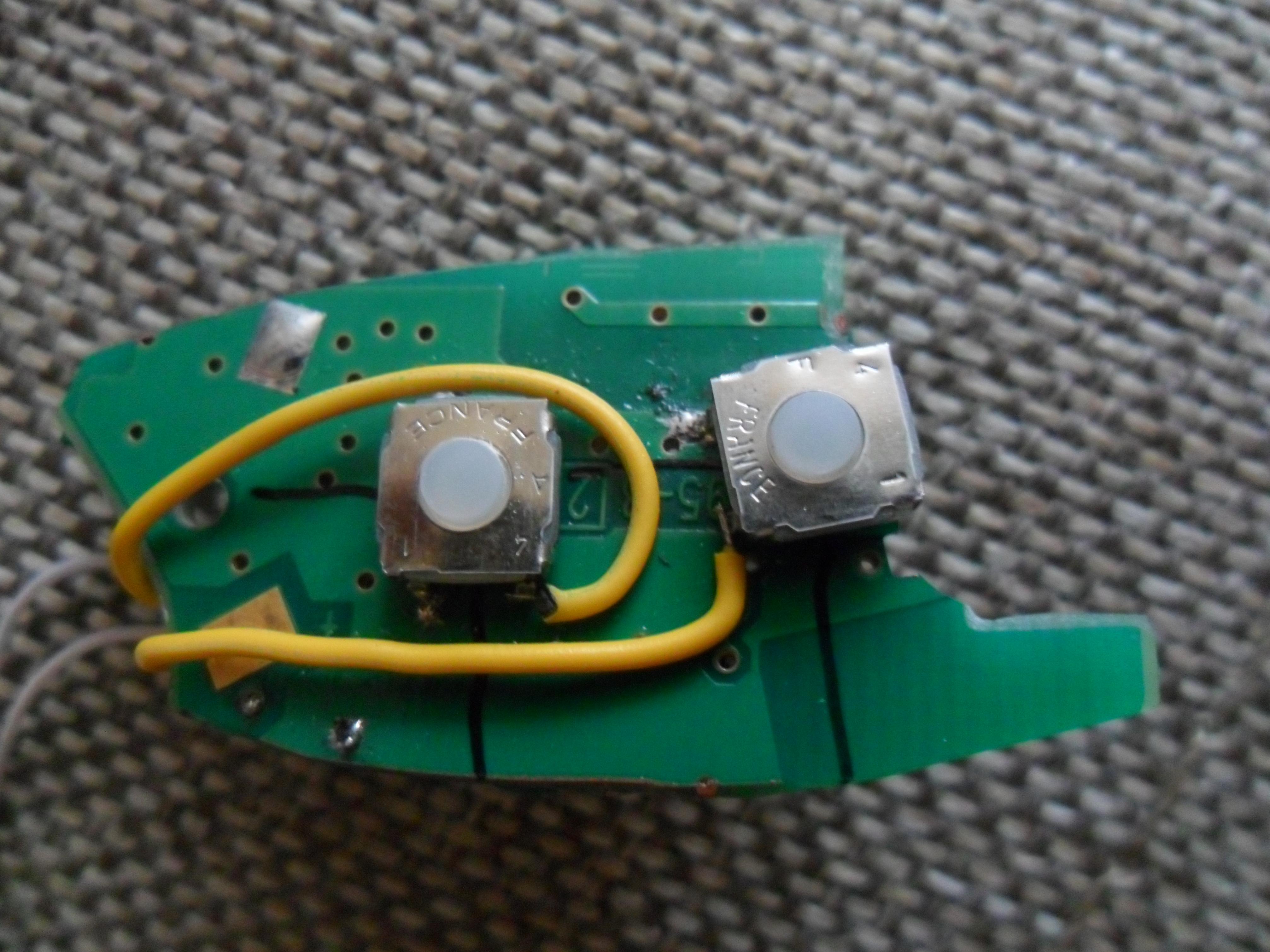

Старый 01.04.2015, 13:37   #140
Davudovich
Адрес: г. Сочи

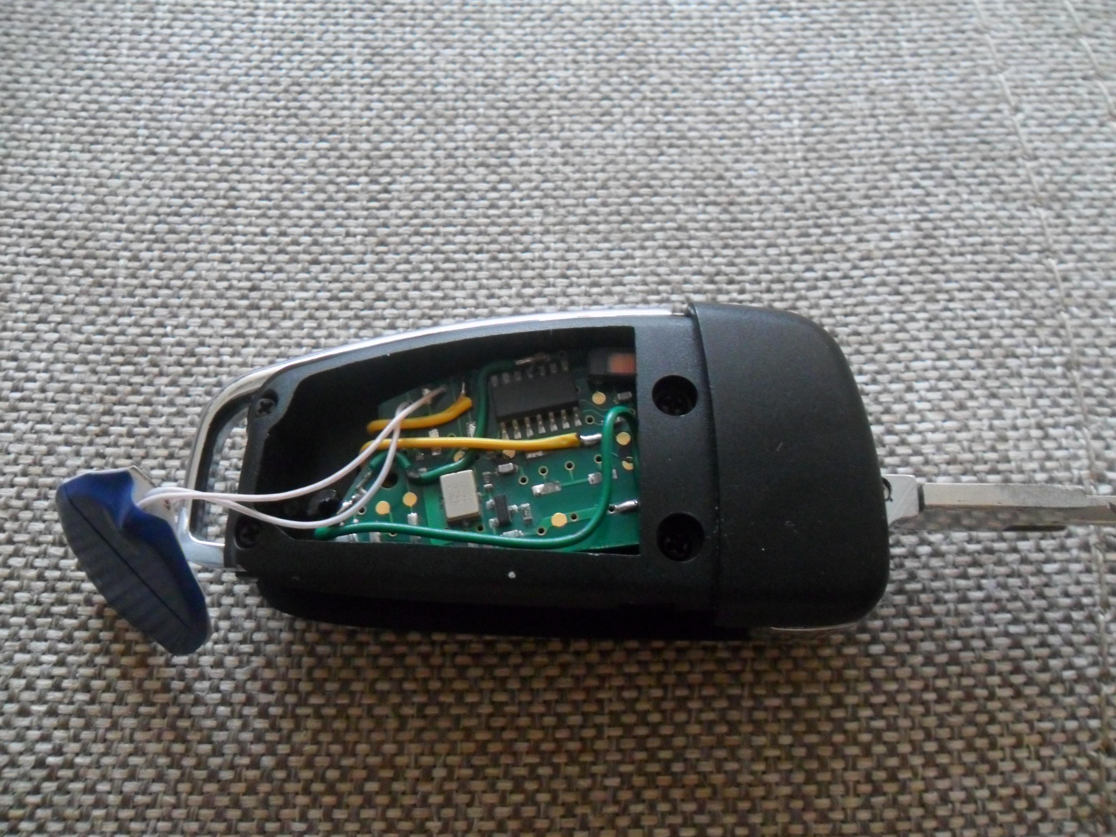

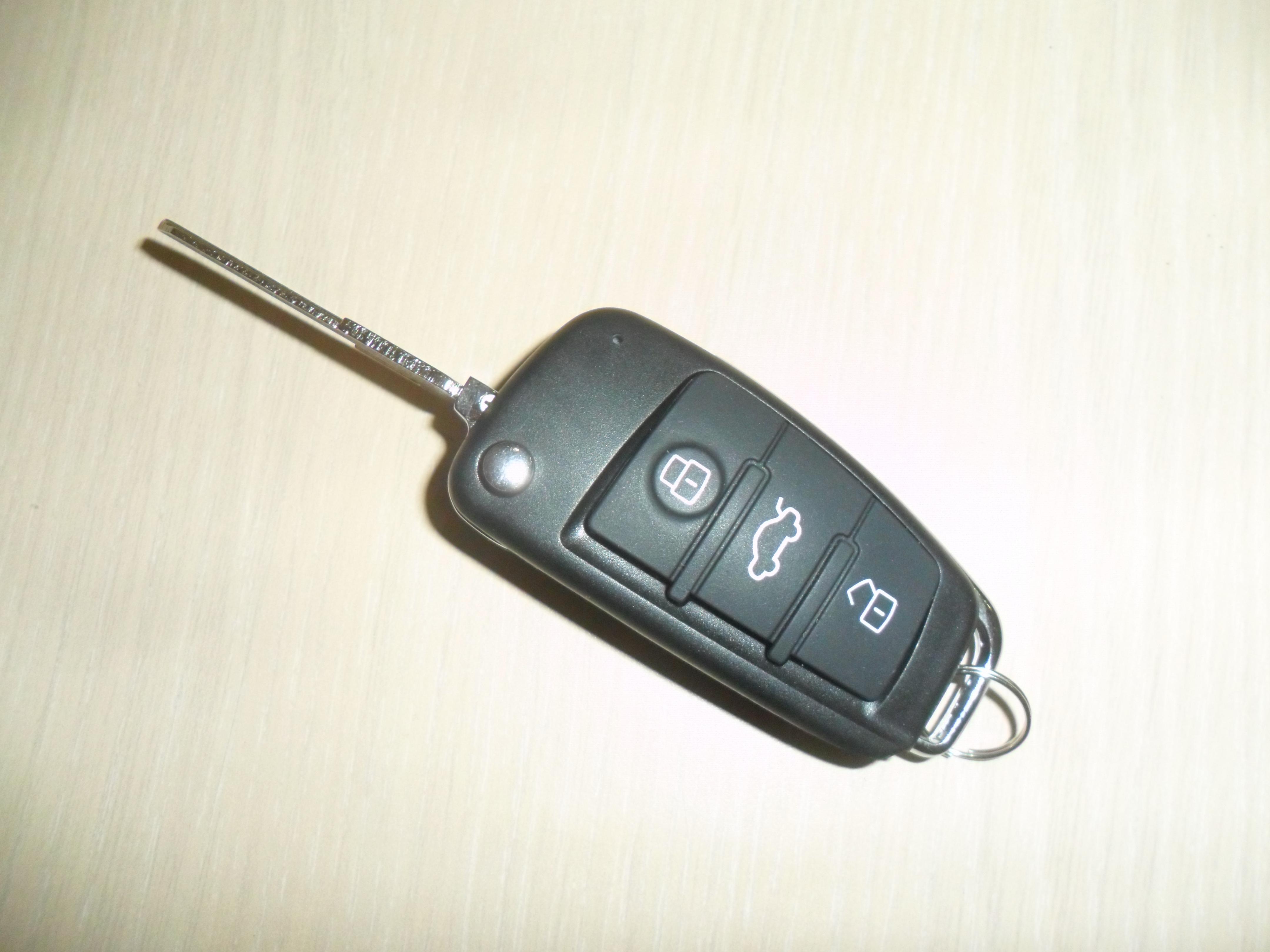

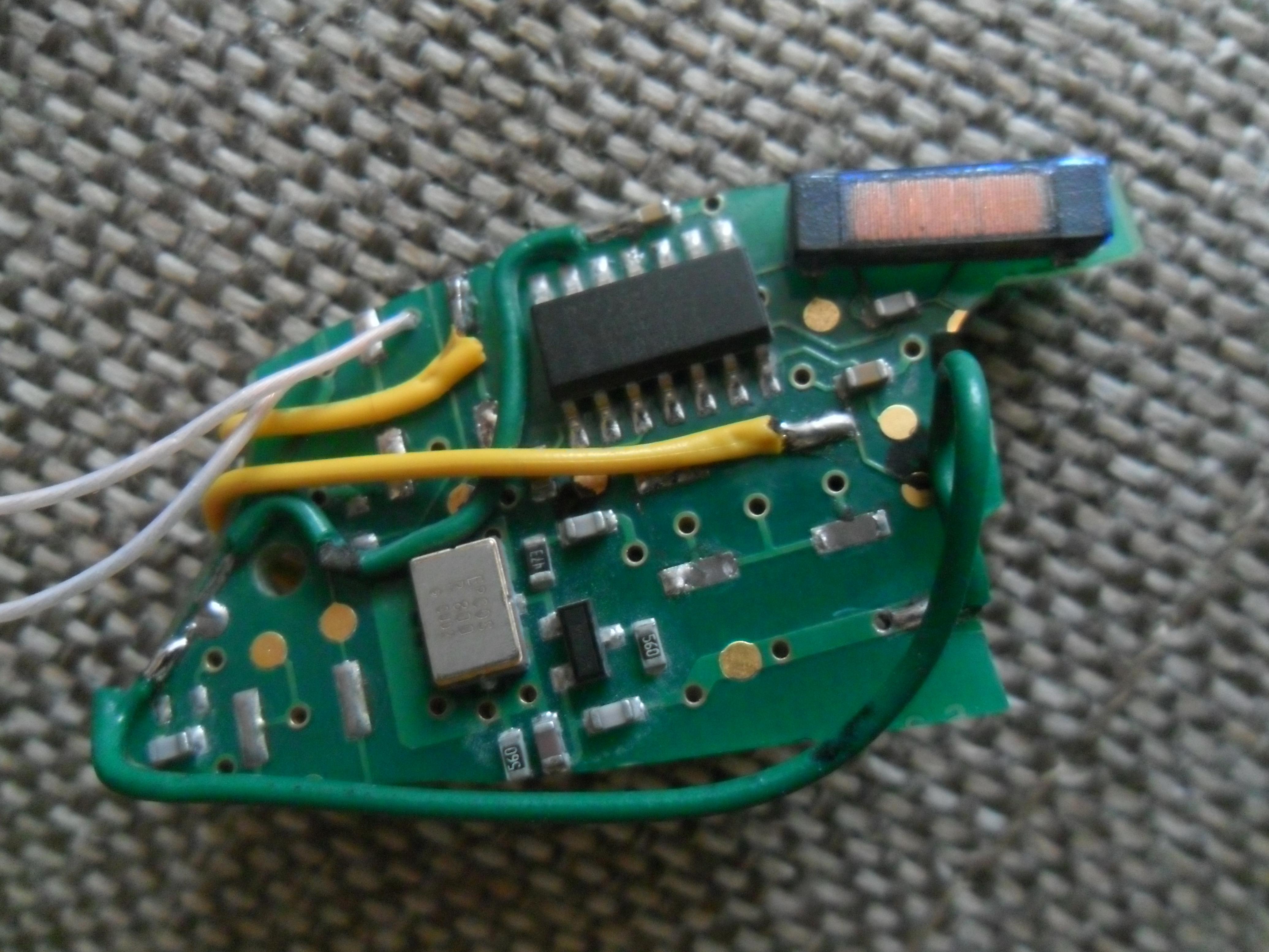

Всем здрасьте. Теперь я "модный". Полностью замастырил ключик, пришлось плату изрядно попилить, спилить нафиг дорожку антены, и плюсовую дорожку разрезать. Но это все фигня, главное все это работоспособно. Кому интересно готов ответить на вопросы. Вот несколько фоток.
