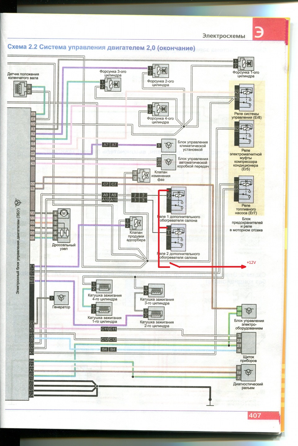

Я бы выключатель в разрыв поставил бы, чтобы этот фен обманывать.
Вариант - поставить сдвоенный выключатель в цепи обмоток силовых реле, включающих отдельные ступени эл. обогревателя...
Реле найти, отследив по розовым проводам, подключенным к тену.
ЗЫ.
Судя по включению этих реле, их обмотки коммутируются в ЭБУ транзисторным ключом на общий провод (массу), следовательно, другой "хвост" обмоток каждого из этих реле подключён на + бортсети. К сожалению, на схеме не показано, куда конкретно они подключены, придётся это определять визуально. Т.е. потребуется тумблер с одной группой контактов, которая будет "рвать" + цепь на катушки этих двух реле. Прилепил схему, с пририсовкой красным цветом возможной коммутации...
Слово - не воробей. И вообще, ничто не воробей, кроме воробья...

OlegK, Да вот нашел схемку, достаточно будет тумблера в штатное место, тумблер от обогрева сидений уже имеется. Плюс разорвать между реле ТЭНа и реле 238 (реле блокировки впрыска называется по схеме). Найти только это место в авто наверно проблематично будет.

По этой схеме можно рвать провод №1 разъёма R99. Разъём проще, наверное, найти.
Или его же но возле реле 1067 по этой же схеме.
Короче, по факту надо смотреть, где удобнее...
Ну да, я эту цепь я и имел в виду. Смущает только то, что люди говорят о трех реле, а по схеме только два. Сам я еще не долез посмотреть воочию. Хотя скорее всего даже если их три, то эта цепь у них все равно общая. Зимой не полезу уже (нет такого теплого и светлого места, а в торговом центре на подземке стремновато сильно разбирать авто), а по теплу поковыряюсь с прицелом на следующую зиму.
---------- Добавлено в 08:31 ---------- Предыдущее написано было в 08:27 ----------
OlegK, Если не сложно и будет свободное время, может отсканируете электрику из своей книжки и выложите? В книге от "За рулем" электросхем вообще нет никаких. Кстати, что это за книга?
Эти схемы я скачивал отсюда -
http://www.dusterclubs.ru/vb/showpos...4&postcount=58
Название книги неизвестно, к сожалению...
