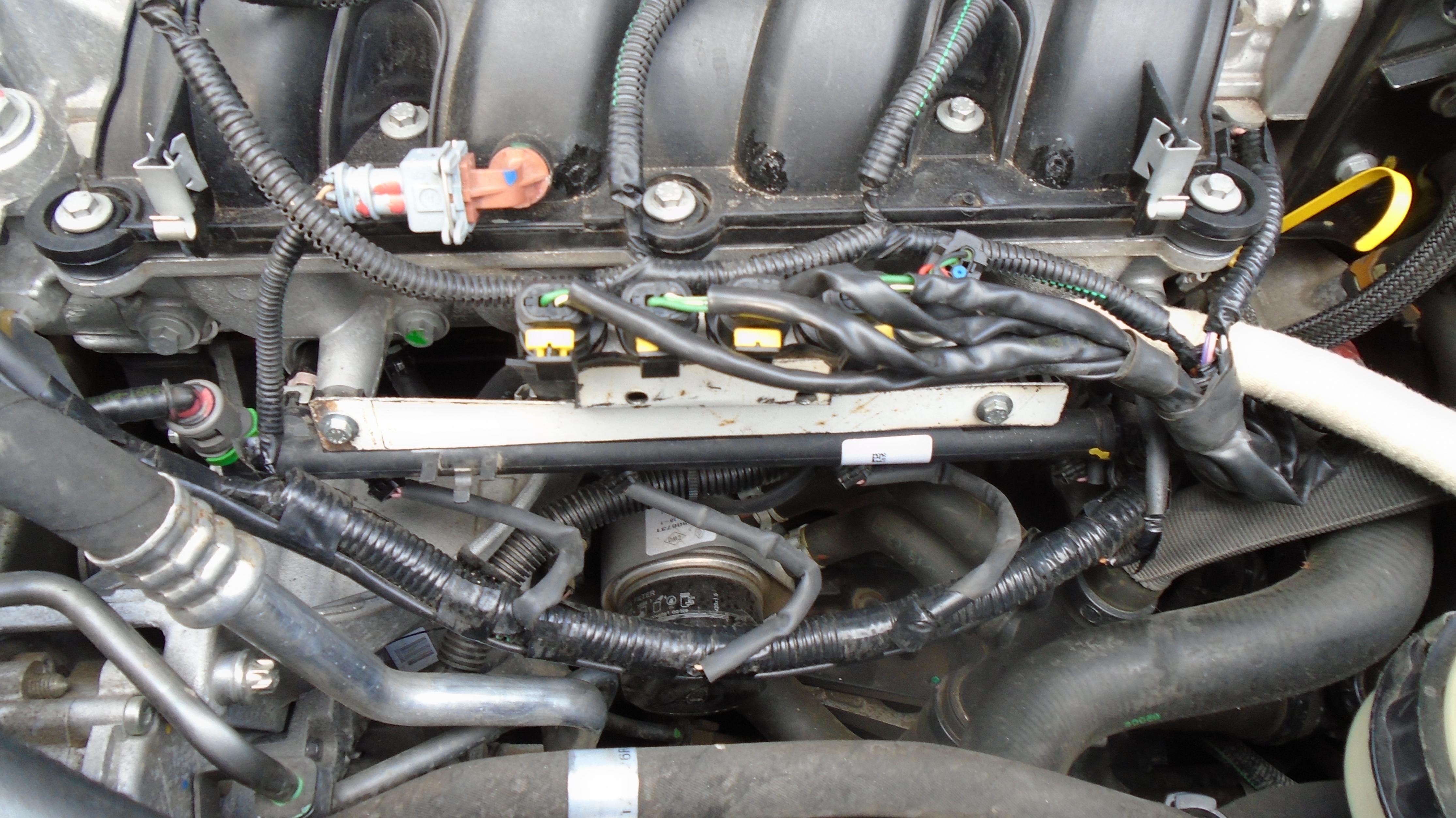

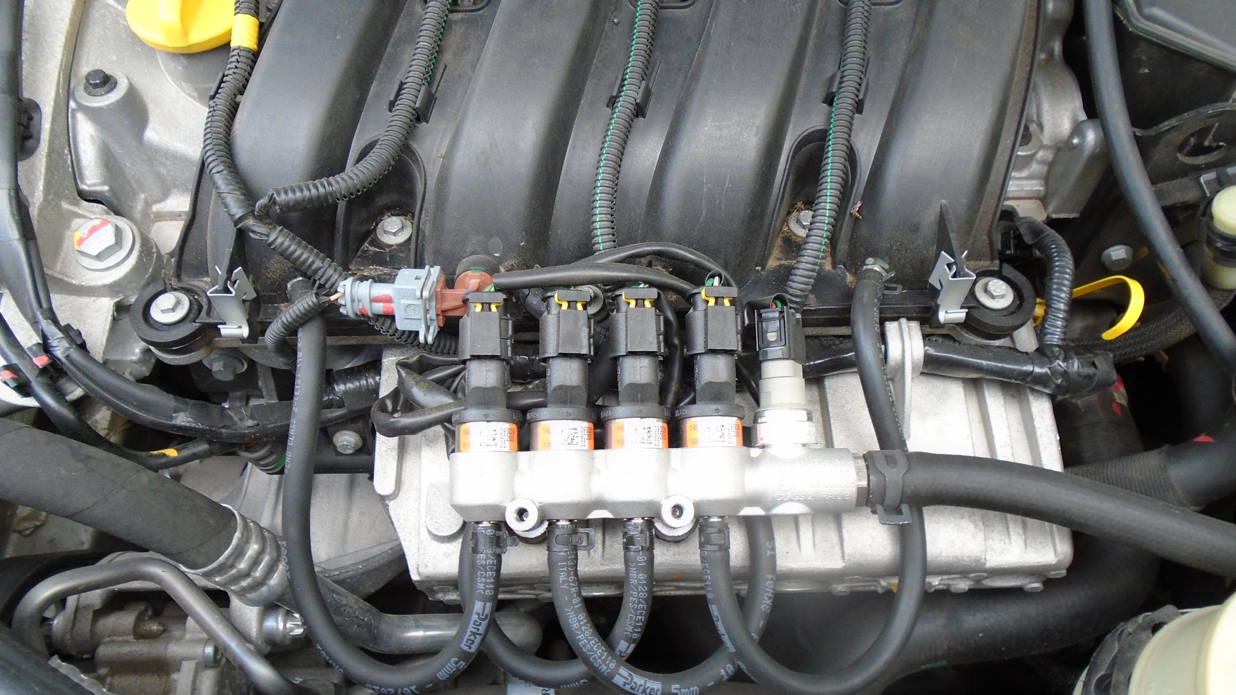

я пересверлился ниже...в металлические приливы впускного коллектора...снизился расход...стало 11л. и за городом 8л. главное увеличилась тяга на всех режимах...

жаль не замерил длину шлангов...примерно 60-70-мм. всем доволен второй год...

как бы не похвастаться я сделал все верно судя по по эксплутационными показателями...главное преобразилась тяга...и более надежны стали обгоны...

если засверливаться строго перпендикулярно приливу -то заход в коллектор будет под более прямым углом...я немного искажал угол сверления...чтобы газ поступал под более острым углом...

Я тогда не понимаю, как смогли получиться шланги по 60-70мм, если у меня наверху, где смыкание коллектора самое близкое и то получились по 10-12см., а если в штатные места. то там все 20см получаются.

смотри фото...завтра попробую ещё поближе сфоткать...
