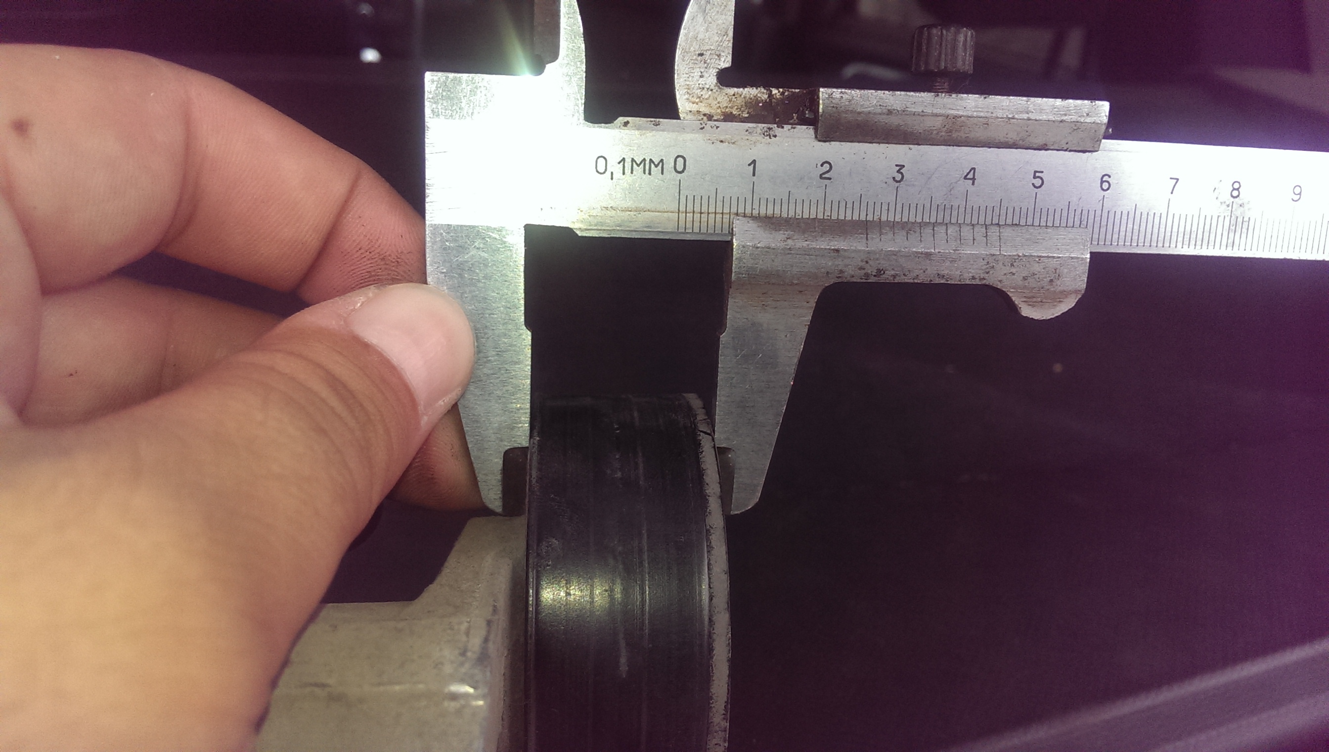

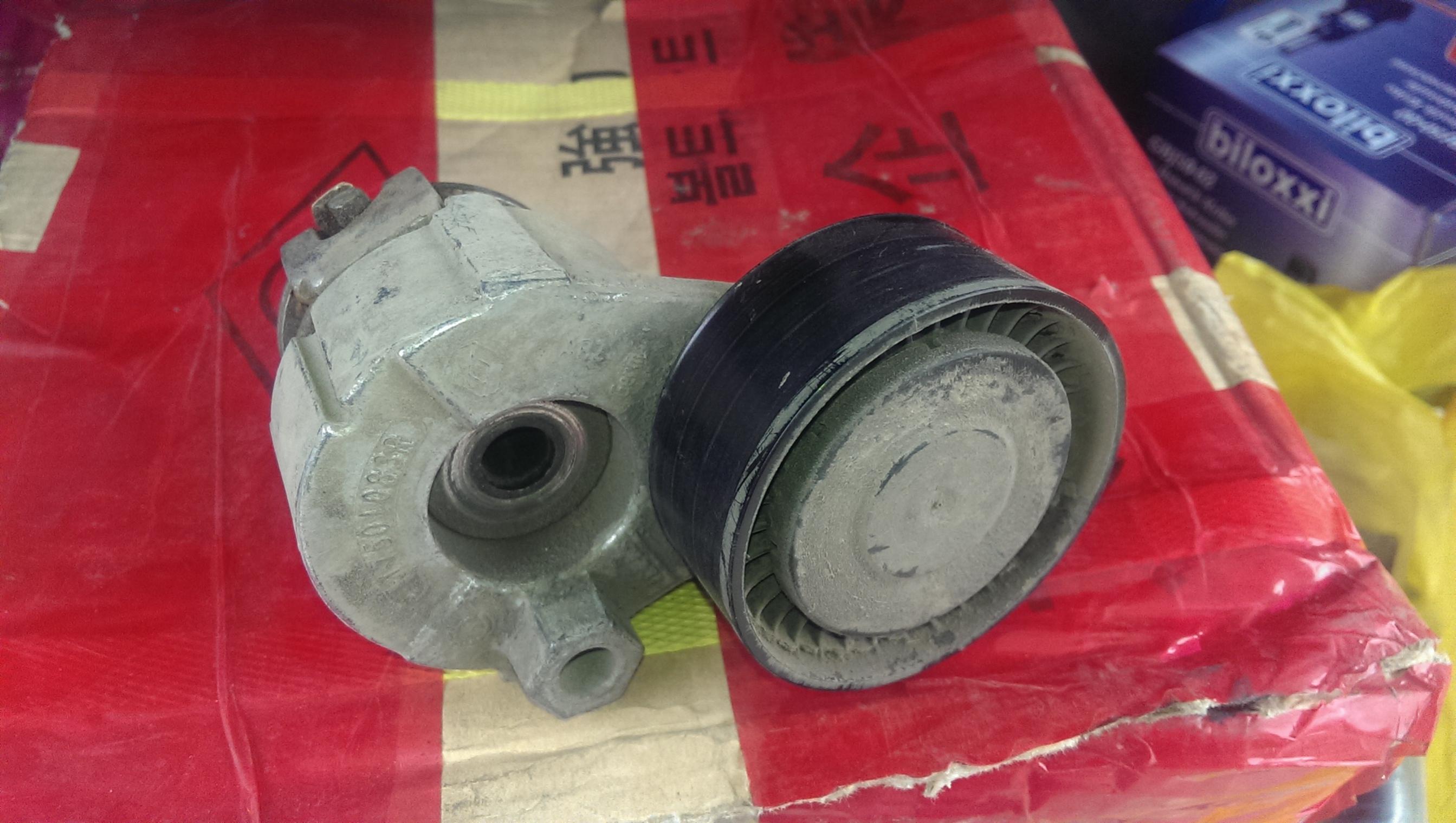

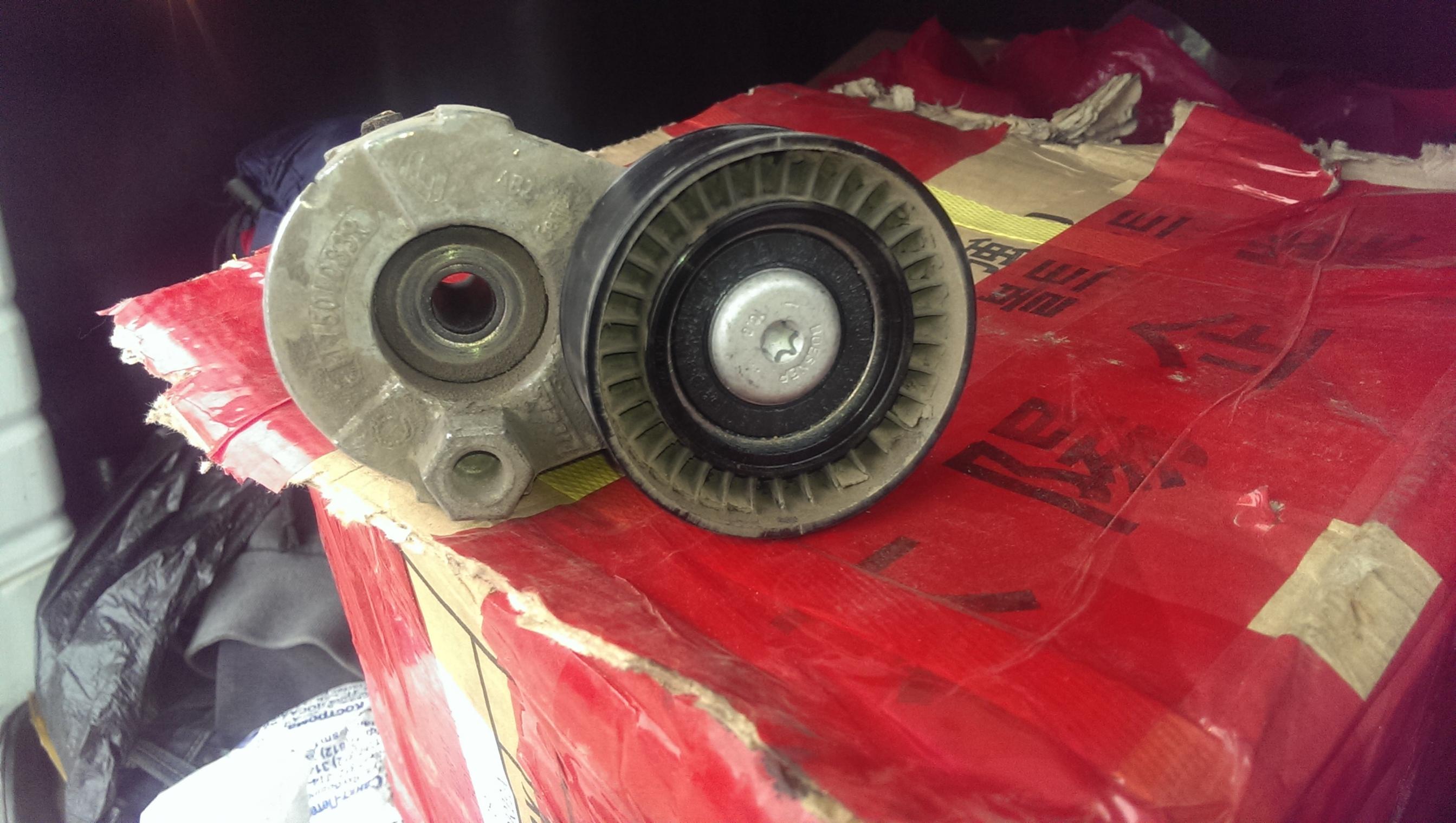

Свой нашёл,если кому интересно,можете заранее подобрать
ID:	79730   Нажмите на изображение для увеличения
ID:	79731   Нажмите на изображение для увеличения
ID:	79732   Нажмите на изображение для увеличения
